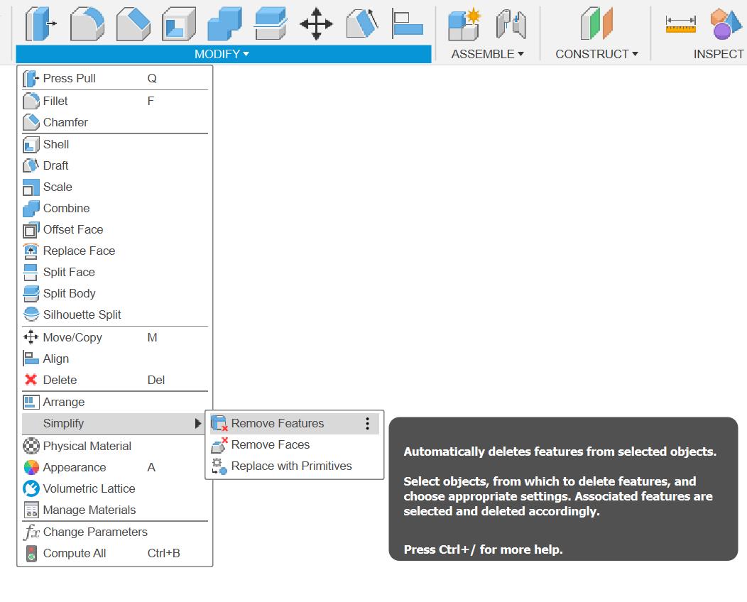

Может, кто-то знает, как придать толщину сложной поверхности с обилием углов и тонких мест?
F360, видимо, испытывает геометрические противоречия при попытке Thicken. Но это, видимо, происходит в связи с попыткой сохранить все грани. Мне же это не требуется, согласен мириться с потерей части геометрии и "замыливанием". Но как?
Основная задача - придать одинаковую толщину по всей площади плюс-минус погрешность в местах замыливания.

Argon-11 писал(а): F360, видимо, испытывает геометрические противоречия при попытке Thicken.
по тому что радиус фасок меньше толщины - в итоге скругление вырождается. из-за них он не может тикен сделать.
2022-02-19 15-18-35 Autodesk Fusion 360.jpg (745 просмотров) <a class='original' href='./download/file.php?id=201858&mode=view' target=_blank>Загрузить оригинал (30.3 КБ)</a>
У тебя там они все R1. то есть больше 1мм толщины он не может посчитать.
попробуй сначала их все удалить. потом тикен, и потом уже снова фаски положить на тело готовое.
Если исходника с историей нет чтоб удалить, самое быстрое - сделать тело(зашить в кубик с одной стороны) и в режиме solid(не face) - выделяешь фаску и жмешь delete - он сошьет тело без неё - будет угловатое в итоге.
(Хотя быстрее попросить исходник без фасок у того кто делал)

Скругления-то удалять я и сам допер. Надеялся, есть способ с меньшим количеством телодвижений и без сопустствующего геморроя.
Могли бы сделать операцию утолщения с автоудалением конфликтующих скруглений/фасок. Но, видимо, это мало кому надо.
А сопутствующий гемор при ручном удалении скруглений в том, что мне надо дублировать эту поверхность, с которой проделать эти операции, после чего как-то склеить с исходной, ибо "лицевая" сторона должна сохранить все исходные фаски/скругления.

Argon-11 писал(а): Могли бы сделать операцию утолщения с автоудалением конфликтующих скруглений/фасок. Но, видимо, это мало кому надо.
Да не мало, просто сложно это. Это же на всем стыках или где радиус меняется - довольно сложно посчитать итоговую геометрию, а ещё и замену для неё придумать и сшить всё аккуратно автоматом. В полигоналке да, там проще всё это делается. а b-rep нет.
кстати попробуй через Simplify сделать - не разу ещё не пользовался этим инструментом.

Argon-11 писал(а): 19 фев 2022, 16:05 Пробую путь b-rep -> t-spline. Вдруг что и выйдет...
т-сплайн тоже не смог. у них тот же принцип. я про меш.
кстати попробуй через Simplify сделать - не разу ещё не пользовался этим инструментом. он как раз для удаления фасок всяких
но скорее всего нужно либо брать исходник параметрический, либо перерисовывать. тк фасок много сложно состыкованных

А где этот Simplify? В Mesh вижу только Reduce. В Solid/Surface/Form - ничего похожего.

hmnijp
Argon-11 писал(а): 19 фев 2022, 16:16 А где этот Simplify? В Mesh вижу только Reduce. В Solid/Surface/Form - ничего похожего.
2022-02-19 17-19-31 Скриншот экрана.jpg (707 просмотров) <a class='original' href='./download/file.php?id=201861&mode=view' target=_blank>Загрузить оригинал (80.23 КБ)</a>
возможно они выключены по умолчанию, в настройках есть галка для включения

Argon-11
пока не удалось включить. Arrange включилось, Simplify отсутствует,
наверное, в командной строке надо что-то изобразить

hmnijp
Argon-11 писал(а): пока не удалось включить. Arrange включилось, Simplify отсутствует,
Историю включи. они только в параметрическом режиме есть. В режиме прямого моделирование их не будет.

Эта опция хорошо помогает при правке импортированной модели
жаль не все могет поправить, но и так отличная штука
