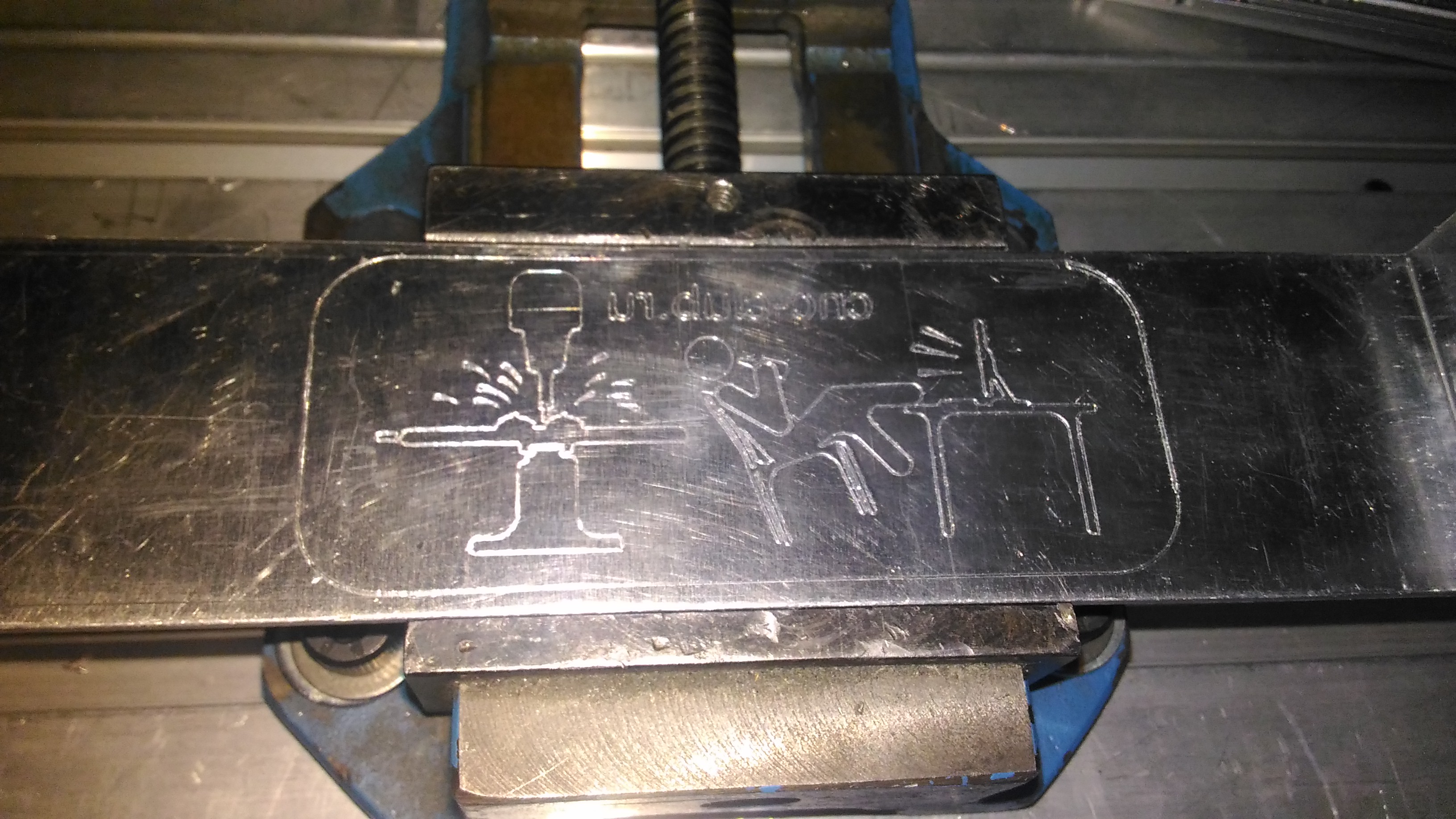

Думаю проблемы нет, просто не могу въехать.
пс решение было на поверхности, проблема на стороне софта, немного недопилил систему

Re: 400х300х100 открытый проект
al_us писал(а):Думаю проблемы серьезной нет, просто не могу въехать вот отхоумились мы в правом дальнем углу в x0y0z0 и получаем зеркальную систему координат
А может то X max Y max Z max ?
А как оси расположены?
А то не совсем понятно. И зеркально только одна ось, если Х - вверх а У - направо по картинке
Короче... Я запутался...
Но там ничего сложного не должно быть с назначением концевиков и инвертировать, что не так...

Все верно погорячился там правда ничего сложного либо X0 YMax либо XMax Y0 должно быть по концевикам.
al_us писал(а):Все верно погорячился там правда ничего сложного либо X0 YMax либо XMax Y0 должно быть по концевикам.
Ну если картинка расположена так, как я выше описал оси, то Х max.

Нас обе системы устроят которые описал, на картинке II и IV четверти(прямоугольник условно рабочее поле) остальные две для арабов :hottabych:

Хоумление по У получается следующим - плита z наезжает на датчик и отъезжает на всю длину оси чтобы занять позицию в нуле, что я делаю не так?

xenon-alien писал(а):С математики... Левый ближний угол принят за "0" (У - от себя в +, Х - в право в + и Z - вверх в +)
где будет станочный ноль не особо важно - всё равно работа будет происходить в пользовательских СК. Тут важнее не поменять направление осей.
Лично я сделал-бы ноль в левом дальнем углу стола - в подавляющем большинстве построцессоров в CAM'ах в конце УП вставляется что-то вроде
G53 G0 Z0
G53 G0 X0 Y0
и не везде это легко поправить. Поэтому лучше, если по дефолту шпиндель будет уезжать в дальний угол и не мешаться.
