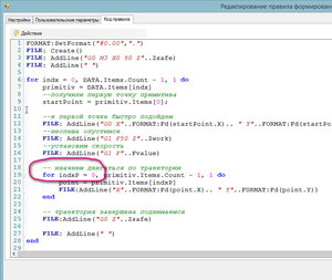

Q-starь писал(а):Как в правиле поправить что бы первая точка G1 повторно не прописывалась?
Вечером подскажу, как буду дома, делается просто ;-)

selenur писал(а): Вечером подскажу, как буду дома, делается просто ;-)
Думаю там "0" на "1" поменять надо, ну уж лучше наверняка "от автора". :thinking:

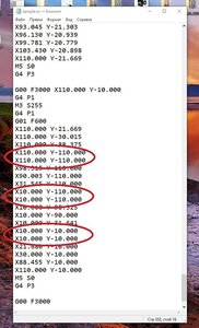

Загружаю квадрат через DXF, он конечно загружается четырьмя отрезками, в модуле 101 я их объединяю в одну траекторию - с этим всё нормально, далее по списку... в 900-том генерю код, получается вот это:
Безымянный1.jpg (3085 просмотров) <a class='original' href='./download/file.php?id=157980&mode=view' target=_blank>Загрузить оригинал (167.18 КБ)</a>
Видимо в модуле 101 траектории объединились, а общие точки нет. Их так две и осталось. Я так понимаю этого быть не должно. В этом месте у меня лазер моргает как в предыдущей "шляпе". Думаю что и с объединением других траекторий будет такой же дубляж, проверьте.
Q-starь писал(а):Сергей, ещё один момент:
Странно.... должна быть всего одна траектория состоящая из 5 точек.
Пришли DXF файл, и вечером посмотрю.

selenur писал(а): Странно.... должна быть всего одна траектория состоящая из 5 точек.
А фай тот же что я выкладывал выше :
Тест.rar
(15.73 КБ) 261 скачивание
В этом файле квадратик это периметр рисунка. Только я его масштабировал и сдвигал.

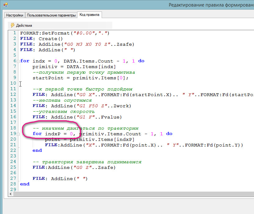

Я твой профиль конечно не видел, но он наверняка схож с демопрофилями, в которых:
2019-02-28_014802.jpg (3043 просмотра) <a class='original' href='./download/file.php?id=158020&mode=view' target=_blank>Загрузить оригинал (179.65 КБ)</a>
До выделенного места мы уже подходим к первой точке, и дальше в цикле можно начинать не с нулевого, а первого элемента массива.

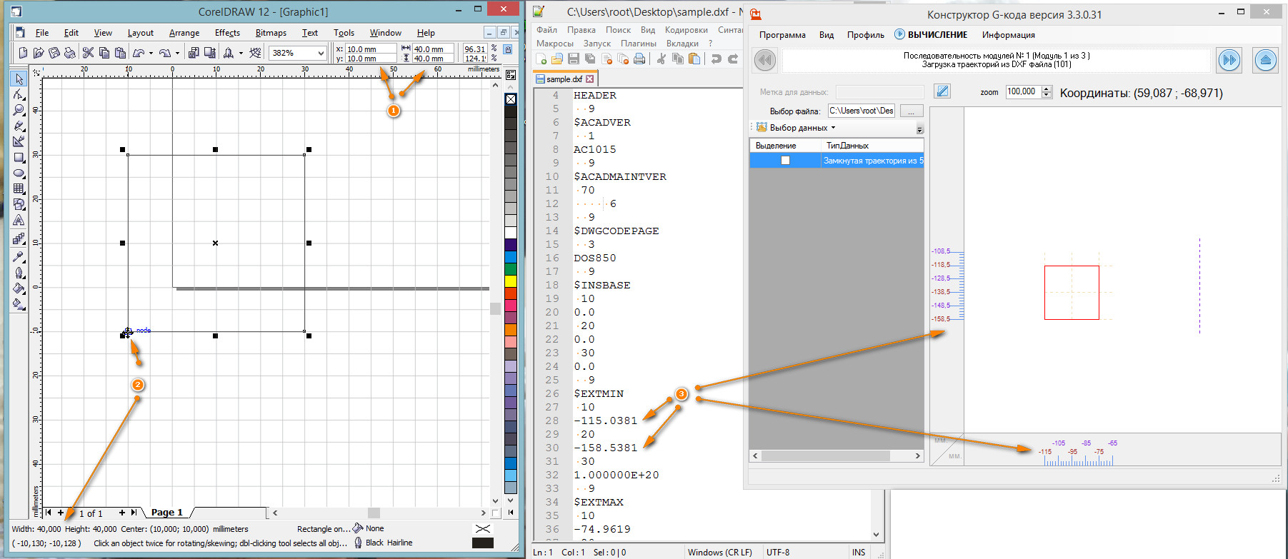

selenur, сейчас протестил загрузку их DXF:
В Coral нарисовал квадрат из отдельных отрезков. Открываю в "Конструкторе" через экспорт DXF - смещается куда то по координатам, это фиксним, можно в ручную выровнять ( этот же файл экспортированный через DXF в Aspire тоже куда то сдвигается, а при экспорте из Aspire в "Конструктор" встаёт в "0" как положено. Значит это Coral чудит скорее всего )
Делаю объединение траекторий - объединяет в одну, но оставляет 8 точек, потом при генерации кода, соответственно, эти координаты дублируются и получаются две одинаковые строки.
C форматированием разобрался, спасибо :good:
Добавлю.

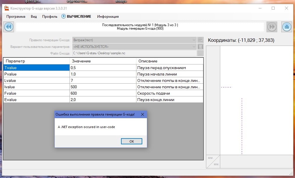

Сергей, чо он от меня хочет?
Безымянный.jpg (2996 просмотров) <a class='original' href='./download/file.php?id=158053&mode=view' target=_blank>Загрузить оригинал (123.8 КБ)</a>
Из PLT делаю.

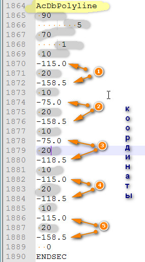

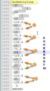

Q-starь писал(а):В Coral нарисовал квадрат из отдельных отрезков. Открываю в "Конструкторе" через экспорт DXF - смещается куда то по координатам
Попробовал сам протестировать, в итоге:
2019-03-01_012736.jpg (2980 просмотров) <a class='original' href='./download/file.php?id=158079&mode=view' target=_blank>Загрузить оригинал (319.77 КБ)</a>
1) Создал квадрат размером 40х40 мм
2) у которого левый нижний угол имеет координаты -10; -10
3) Но сохранив траекторию в DXF файл, и открыв его в блокноте вижу что координаты совсем другие, что в итоге и дает результат в конструкторе, в виде смещения, координат....

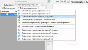

Если в конструкторе нажать:
2019-03-01_013448.jpg (2980 просмотров) <a class='original' href='./download/file.php?id=158080&mode=view' target=_blank>Загрузить оригинал (84.11 КБ)</a>
То конечно получаем нужный квадрат в более удобном месте:
Но что за прикол с сохранением данных в кореле не знаю...... :thinking: я им не пользуюсь... может кто сможет подсказать куда смотреть....
Там на первом рисунке в блокноте случайно пролистал с нужного места, там должно было быть это:
2019-03-01_014056.jpg (2980 просмотров) <a class='original' href='./download/file.php?id=158082&mode=view' target=_blank>Загрузить оригинал (59.43 КБ)</a>
В файле DXF траекторию можно найти легко по фразе AcDbPolyLine, серым цветом это спец параметры, а вот остальное список точек из которых и состоит квадрат.

selenur, А что за ошибку в генерации выдаёт? Пост 2235
Q-starь писал(а):selenur, А что за ошибку в генерации выдаёт? Пост 2235
На вскидку не скажу, но это сообщение выдает LUA библиотека которой я передаю данные для выполнения, как освобожусь, разберемся... ;-)
