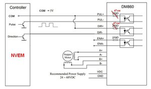

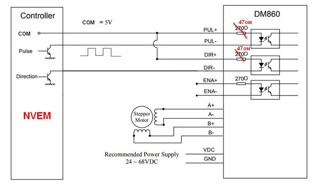

hmnijp писал(а): А опишите/нарисуйте пожалуйста как вы соединяли... Вы упоминали резисторы, но вроде как в драйверах на входе и так стоят 220, и думается что не нужно согласовывать, но у вас видимо по другому, и сделано так что всё работает) интересно в чем отличие, и как вы этого добились?!) А то у меня получается куча пропусков шагов, дребезг, на обороты нормальные двигателя не выходят, и в ноль никогда не возвращаются даже стоя на столе без нагрузки. Хотя причина этому совершенно не ясна. Так же интересно куда приходит минус/плюс сигнала enable с драйвера. У контроллера его нет, а контакты для степдир и для датчиков, естоп имеют разное напряжение и земли развязаны между собой, не уверен стоит ли их объединять..
У меня драйвера DM860 подключал немного не по инструкции.
2017-11-22_203738.jpg (6806 просмотров) <a class='original' href='./download/file.php?id=125201&mode=view' target=_blank>Загрузить оригинал (32.91 КБ)</a>
Точнее сразу по инструкции, но как оказалось с резисторами на 270ом "плавали" размеры по всем осям и инструмент тоже не возвращался в ноль. И чем длиннее была УП тем большая накапливалась погрешность. Без резисторов двигатели тоже очень сильно гремели и пропускали шаги, а нормально работали только при дроблении шага 1/32 на скорости до 1.2 м/м. Резисторы подбирал методом научного тыка, остановился на 47ом. По оси Y у меня 2 двигателя, там поставил резисторы на 20 ом. Enable не подключал. Он, по большому счету, особо не нужен.

bawero писал(а): У меня драйвера DM860 подключал немного не по инструкции.
Спасибо за информацию! Есть куда копать, будем пробовать.
У меня драйвера похожие, 2DM860. Надеюсь удастся разобраться с этой китайской техникой :freak:

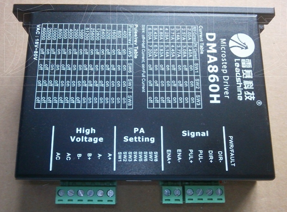

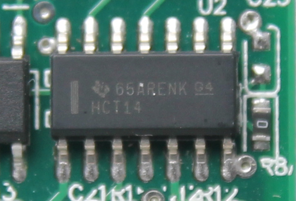

Доброго времени суток. Спасибо bawero за информацию по подключению драйверов. У меня такие же драйвера, как на фото выше - DMA860H, контроллер NVEM. Так вот какая ситуация получилась - 3 драйвера покупал у одного продавца, серийные номера на наклейках шли по порядку. Два драйвера работают нормально, а один - глючит. При подаче сигнала движения - двигатель (Leadshine 57HS22) без нагрузки гудит как при пропуске шагов, вроде и пытается крутиться - но никак, как будто ему очень тяжело. При этом двигатель точно исправный, менял двигатели, картина та же. Разобрал исправный и глючный драйвера и сравнил хотя бы визуально, заметил один нюанс. Сразу после входных оптопар стоит чип - триггер, так вот у исправных драйверов его маркировка одна, а у глючного другая, а све остальные компоненты на платах совсем одинаковы, все сопротивления, транзисторы (их прозванивал - целые). Вот и вопрос, есть ли смысл мне тоже попробовать поменять входные сопротивления. Извиняюсь. если может не совсем корректно описал ситуацию. Вот фото чипа, на исправных драйверах. Пытался такой найти у китайцев, но не совсем получилось. Как я узнал - HCT14 - это триггер, просто у исправных драйверов стоит маркировка G4 а у глючного G3. Может ли это влиять на чувствительность входов драйвера?

olegprom19
Сообщения: 117
Зарегистрирован: 05 июн 2017, 18:28
Репутация: 7
Re: Помогите разобраться, контроллер DDLMV1
Сообщение olegprom19 »
входные сопротивления думаю не причем
хотя можете проверить срабатывает ли оптрон или нет
подать на вход драйвера подать 0 5В (в зав-ти от схемы подключяения) и посмотреть включатся ли оптрон (померить напряжение)
и дальше посмотреть сигнал на ножке триггера на входе и на выходе есть или нет

Sklific писал(а): Вот и вопрос, есть ли смысл мне тоже попробовать поменять входные сопротивления?
Я сами драйвера даже не трогал, в смысле не курочил, не паял. На DM860 по мануалу нужно вешать резисторы на входные сигнальные провода. Только вот всё по тому же мануалу, при +5 вольтах на выходе контроллера нужно было вешать резисторы на 270 ом. Впрочем эти обстоятельства описаны выше.
