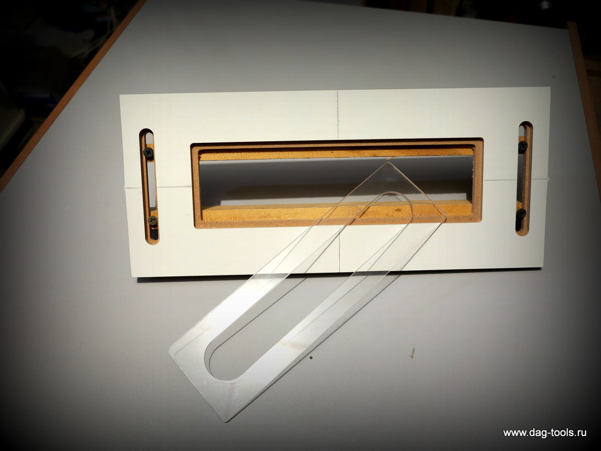

Добрый вечер - Мир дому вашему, дорогие форумчане!
Между делом, когда слишком затянулись поставки сырья для моей основной деятельности. Решил воспользоваться моментом и пошел на подработки "Установка межкомнатных дверей".​

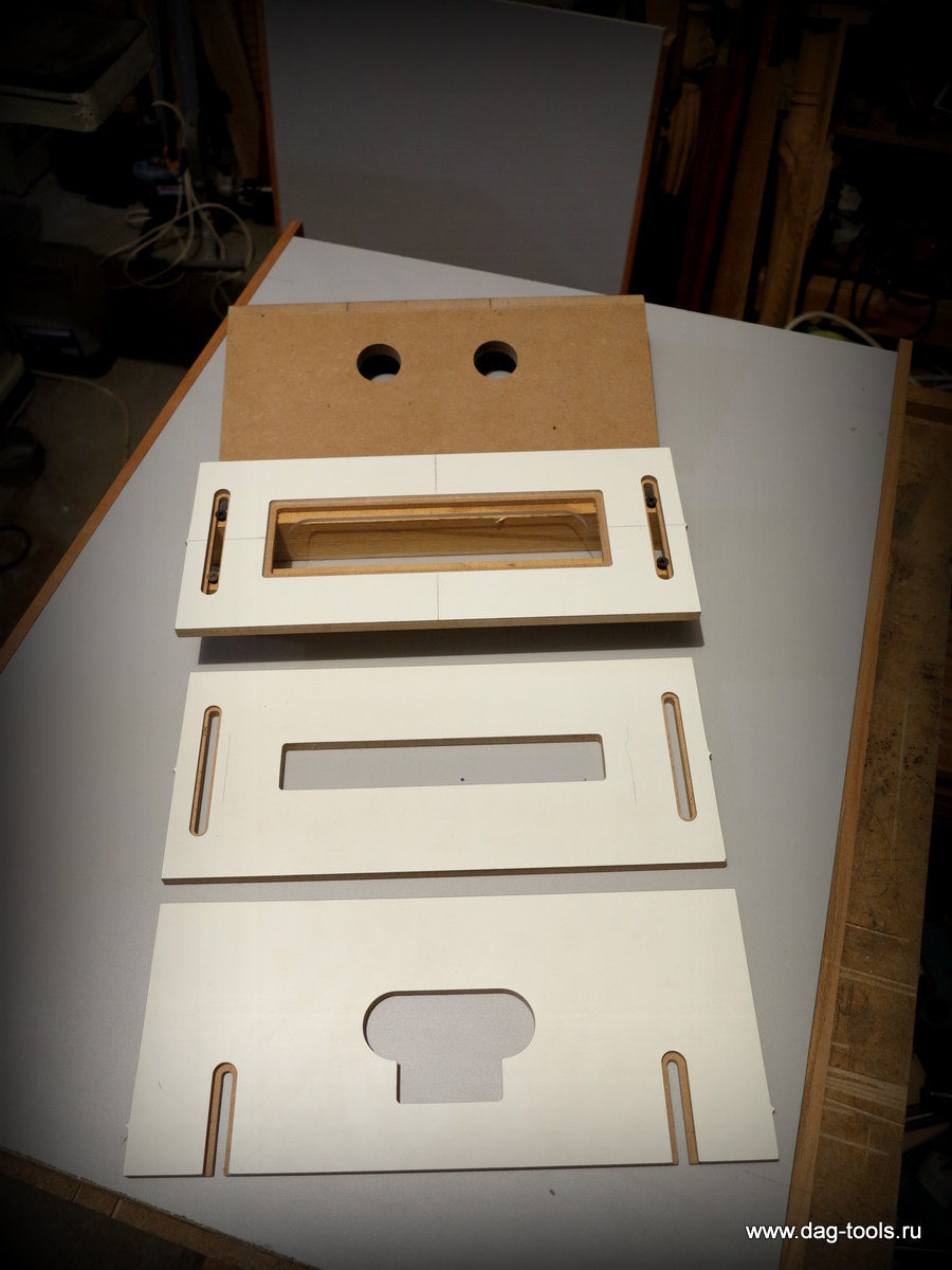

Для установки петель, замков и прочей фурнитуры, все шаблоны были сделаны самолично в своей мастерской.​
Шаблоны:
IMG_8185.JPG (8924 просмотра) <a class='original' href='./download/file.php?id=150733&mode=view' target=_blank>Загрузить оригинал (129.95 КБ)</a>
IMG_8186.JPG (8924 просмотра) <a class='original' href='./download/file.php?id=150734&mode=view' target=_blank>Загрузить оригинал (132.91 КБ)</a>
IMG_8187.JPG (8924 просмотра) <a class='original' href='./download/file.php?id=150735&mode=view' target=_blank>Загрузить оригинал (122.97 КБ)</a>
IMG_8188.JPG (8924 просмотра) <a class='original' href='./download/file.php?id=150736&mode=view' target=_blank>Загрузить оригинал (111.33 КБ)</a>
IMG_8189.JPG (8924 просмотра) <a class='original' href='./download/file.php?id=150737&mode=view' target=_blank>Загрузить оригинал (186.83 КБ)</a>
IMG_8190.JPG (8924 просмотра) <a class='original' href='./download/file.php?id=150738&mode=view' target=_blank>Загрузить оригинал (198.09 КБ)</a>
Установка дверей: (за фото сори, снимал уже поздно)
IMG_8168.JPG (8924 просмотра) <a class='original' href='./download/file.php?id=150739&mode=view' target=_blank>Загрузить оригинал (243.78 КБ)</a>
IMG_8161.JPG (8924 просмотра) <a class='original' href='./download/file.php?id=150740&mode=view' target=_blank>Загрузить оригинал (243.84 КБ)</a>
IMG_8165.JPG (8924 просмотра) <a class='original' href='./download/file.php?id=150741&mode=view' target=_blank>Загрузить оригинал (294.44 КБ)</a>
IMG_8169.JPG (8924 просмотра) <a class='original' href='./download/file.php?id=150742&mode=view' target=_blank>Загрузить оригинал (234.93 КБ)</a>
IMG_8170.JPG (8924 просмотра) <a class='original' href='./download/file.php?id=150743&mode=view' target=_blank>Загрузить оригинал (342.2 КБ)</a>
IMG_8172.JPG (8924 просмотра) <a class='original' href='./download/file.php?id=150744&mode=view' target=_blank>Загрузить оригинал (211.56 КБ)</a>
IMG_8174.JPG (8924 просмотра) <a class='original' href='./download/file.php?id=150745&mode=view' target=_blank>Загрузить оригинал (228.76 КБ)</a>
IMG_8175.JPG (8924 просмотра) <a class='original' href='./download/file.php?id=150746&mode=view' target=_blank>Загрузить оригинал (245.02 КБ)</a>
IMG_8176.JPG (8924 просмотра) <a class='original' href='./download/file.php?id=150747&mode=view' target=_blank>Загрузить оригинал (149.26 КБ)</a>
IMG_8177.JPG (8924 просмотра) <a class='original' href='./download/file.php?id=150748&mode=view' target=_blank>Загрузить оригинал (178.48 КБ)</a>
IMG_8178.JPG (8924 просмотра) <a class='original' href='./download/file.php?id=150749&mode=view' target=_blank>Загрузить оригинал (259.7 КБ)</a>
IMG_8179.JPG (8924 просмотра) <a class='original' href='./download/file.php?id=150750&mode=view' target=_blank>Загрузить оригинал (215 КБ)</a>
IMG_8180.JPG (8924 просмотра) <a class='original' href='./download/file.php?id=150751&mode=view' target=_blank>Загрузить оригинал (238.82 КБ)</a>
IMG_8181.JPG (8924 просмотра) <a class='original' href='./download/file.php?id=150752&mode=view' target=_blank>Загрузить оригинал (153.06 КБ)</a>
IMG_8183.JPG (8924 просмотра) <a class='original' href='./download/file.php?id=150753&mode=view' target=_blank>Загрузить оригинал (283.97 КБ)</a>

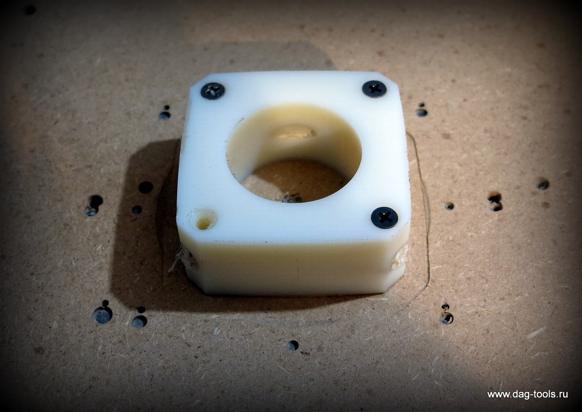

Штамп размером 40х20мм.
Эскиз:
2018-11-14 12-50-01 Aspire 9.011 {SamuRa1} - Стародубцев Семён samsonrepa@yandex.ru.jpg (8895 просмотров) <a class='original' href='./download/file.php?id=150754&mode=view' target=_blank>Загрузить оригинал (79.22 КБ)</a>
Штамп:
IMG_8191.JPG (8895 просмотров) <a class='original' href='./download/file.php?id=150755&mode=view' target=_blank>Загрузить оригинал (133.81 КБ)</a>
IMG_8192.JPG (8895 просмотров) <a class='original' href='./download/file.php?id=150756&mode=view' target=_blank>Загрузить оригинал (180.14 КБ)</a>
IMG_8194.JPG (8895 просмотров) <a class='original' href='./download/file.php?id=150757&mode=view' target=_blank>Загрузить оригинал (188.43 КБ)</a>
IMG_8195.JPG (8895 просмотров) <a class='original' href='./download/file.php?id=150758&mode=view' target=_blank>Загрузить оригинал (191.66 КБ)</a>

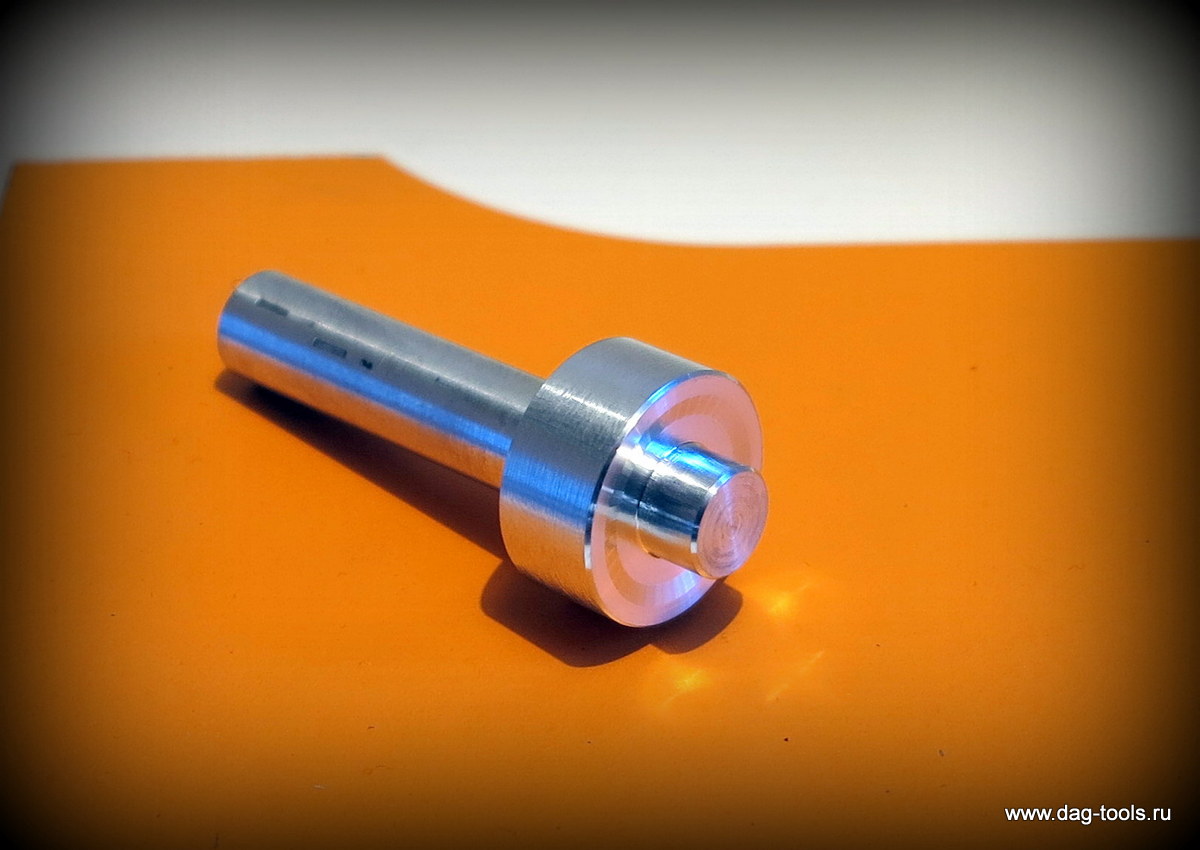

Мир дому вашему - Доброго времени суток, друзья!

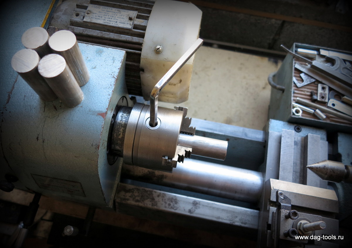

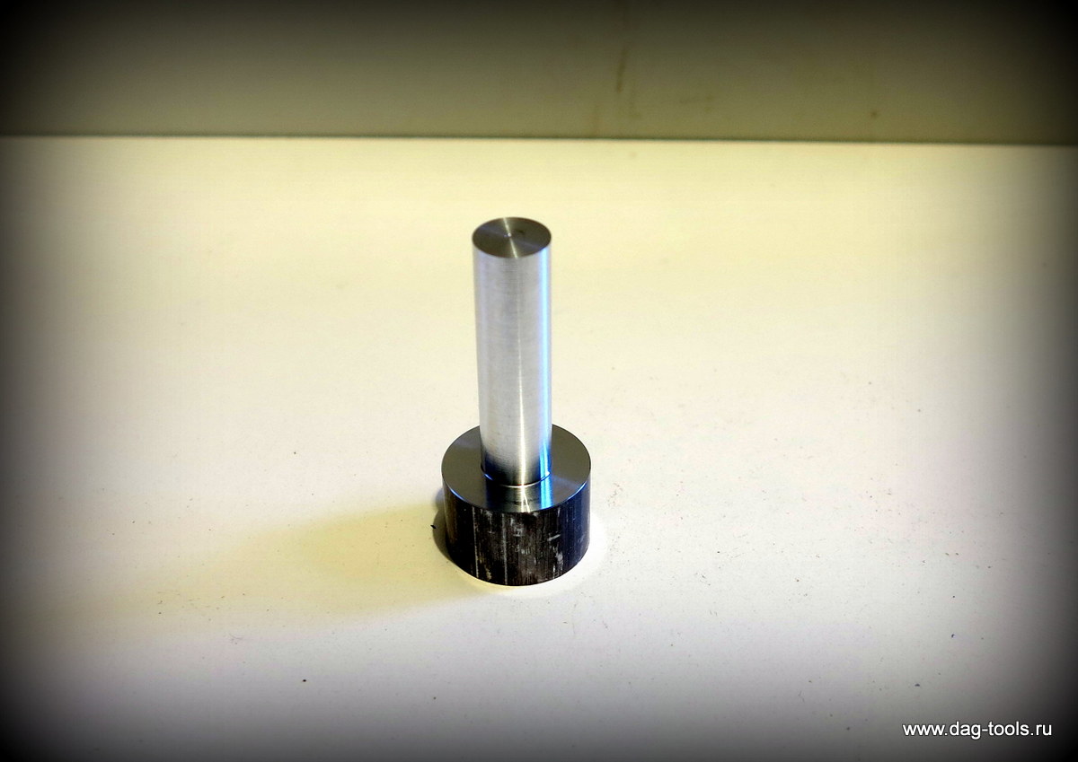

Сегодня немного токарил друзья. Точил адаптеры для термо штампов.
Материал: дюралюминий Д16Т.
IMG_8196.JPG (8809 просмотров) <a class='original' href='./download/file.php?id=150791&mode=view' target=_blank>Загрузить оригинал (100.93 КБ)</a>
IMG_8198.JPG (8809 просмотров) <a class='original' href='./download/file.php?id=150792&mode=view' target=_blank>Загрузить оригинал (139.96 КБ)</a>
IMG_8199.JPG (8809 просмотров) <a class='original' href='./download/file.php?id=150793&mode=view' target=_blank>Загрузить оригинал (187.1 КБ)</a>
IMG_8200.JPG (8809 просмотров) <a class='original' href='./download/file.php?id=150794&mode=view' target=_blank>Загрузить оригинал (191.98 КБ)</a>
IMG_8202.JPG (8809 просмотров) <a class='original' href='./download/file.php?id=150795&mode=view' target=_blank>Загрузить оригинал (114.95 КБ)</a>
IMG_8208.JPG (8809 просмотров) <a class='original' href='./download/file.php?id=150796&mode=view' target=_blank>Загрузить оригинал (119.91 КБ)</a>
IMG_8210.JPG (8809 просмотров) <a class='original' href='./download/file.php?id=150797&mode=view' target=_blank>Загрузить оригинал (111.8 КБ)</a>
IMG_8222.JPG (8809 просмотров) <a class='original' href='./download/file.php?id=150798&mode=view' target=_blank>Загрузить оригинал (107.46 КБ)</a>
IMG_8220.JPG (8809 просмотров) <a class='original' href='./download/file.php?id=150799&mode=view' target=_blank>Загрузить оригинал (97.95 КБ)</a>
IMG_8225.JPG (8809 просмотров) <a class='original' href='./download/file.php?id=150800&mode=view' target=_blank>Загрузить оригинал (132.68 КБ)</a>
IMG_8226.JPG (8809 просмотров) <a class='original' href='./download/file.php?id=150801&mode=view' target=_blank>Загрузить оригинал (117.97 КБ)</a>
IMG_8213.JPG (8809 просмотров) <a class='original' href='./download/file.php?id=150802&mode=view' target=_blank>Загрузить оригинал (128.38 КБ)</a>
IMG_8216.JPG (8809 просмотров) <a class='original' href='./download/file.php?id=150803&mode=view' target=_blank>Загрузить оригинал (120.84 КБ)</a>
IMG_8218.JPG (8809 просмотров) <a class='original' href='./download/file.php?id=150804&mode=view' target=_blank>Загрузить оригинал (130 КБ)</a>
IMG_8219.JPG (8809 просмотров) <a class='original' href='./download/file.php?id=150805&mode=view' target=_blank>Загрузить оригинал (115.23 КБ)</a>
Немного видео:
https://www.youtube.com/watch?v=xxt4gBFEKz0
С ув. Магомед.

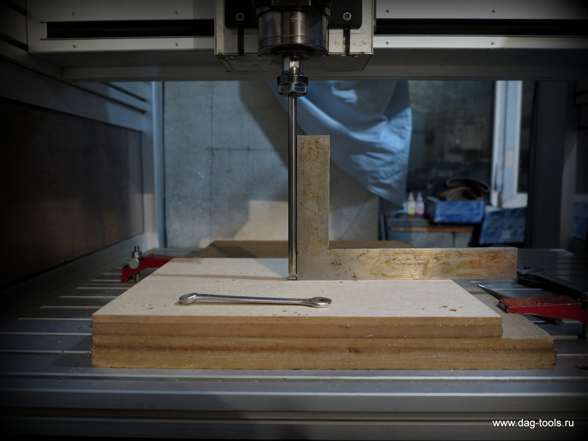

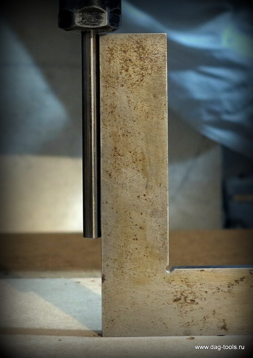

Re: Столярные работы (Dag-tools)
Добавлено: 26 ноя 2018, 00:45
borodaagvali
Мир дому вашему - Здравствуйте!

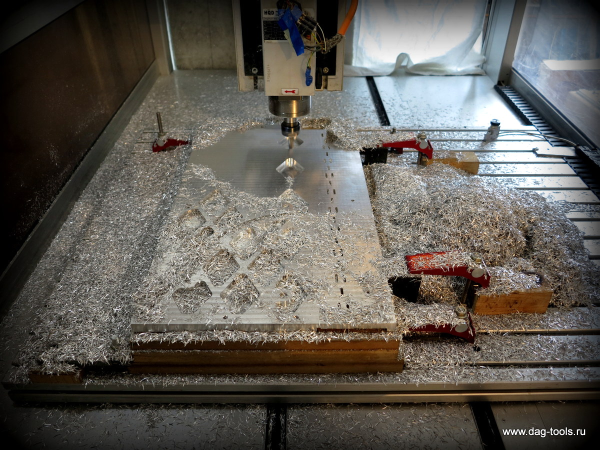

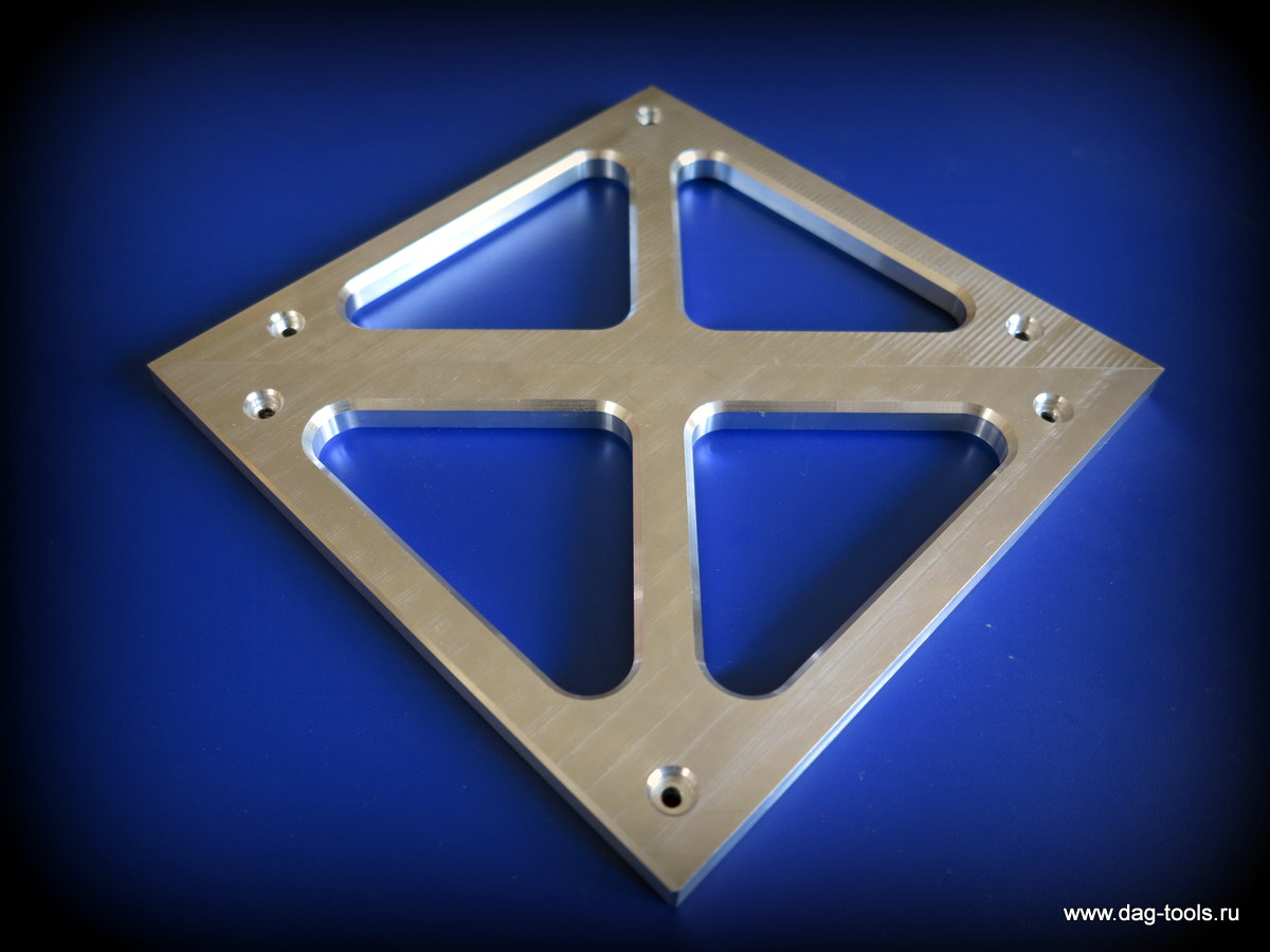

Сегодня в очередной раз пришлось попотеть мне. Выявилось что сбиты настройки у выставленного шпинделя. Не имея под рукой профессионального инструмента, подобрав что есть в наличии, взялся я выставить шпиндель. Наверное многие скажут, что так не делают, что это не правильно, знаю я, знаю. Но выхода не было, зато настроил в тютельку в тютельку под мои нужды.​
IMG_8256.JPG (8687 просмотров) <a class='original' href='./download/file.php?id=151229&mode=view' target=_blank>Загрузить оригинал (173.33 КБ)</a>
IMG_8257.JPG (8687 просмотров) <a class='original' href='./download/file.php?id=151230&mode=view' target=_blank>Загрузить оригинал (162.88 КБ)</a>
IMG_8258.JPG (8687 просмотров) <a class='original' href='./download/file.php?id=151231&mode=view' target=_blank>Загрузить оригинал (169.9 КБ)</a>
IMG_8261.JPG (8687 просмотров) <a class='original' href='./download/file.php?id=151232&mode=view' target=_blank>Загрузить оригинал (156.53 КБ)</a>
IMG_8265.JPG (8687 просмотров) <a class='original' href='./download/file.php?id=151233&mode=view' target=_blank>Загрузить оригинал (144.96 КБ)</a>
IMG_8266.JPG (8687 просмотров) <a class='original' href='./download/file.php?id=151234&mode=view' target=_blank>Загрузить оригинал (159.75 КБ)</a>
IMG_8268.JPG (8687 просмотров) <a class='original' href='./download/file.php?id=151235&mode=view' target=_blank>Загрузить оригинал (155.74 КБ)</a>
IMG_8269.JPG (8687 просмотров) <a class='original' href='./download/file.php?id=151236&mode=view' target=_blank>Загрузить оригинал (160.52 КБ)</a>
IMG_8270.JPG (8687 просмотров) <a class='original' href='./download/file.php?id=151237&mode=view' target=_blank>Загрузить оригинал (140.96 КБ)</a>
IMG_8270_1.JPG (8687 просмотров) <a class='original' href='./download/file.php?id=151238&mode=view' target=_blank>Загрузить оригинал (207.17 КБ)</a>
IMG_8271.JPG (8687 просмотров) <a class='original' href='./download/file.php?id=151239&mode=view' target=_blank>Загрузить оригинал (155.1 КБ)</a>
С ув. Магомед.
