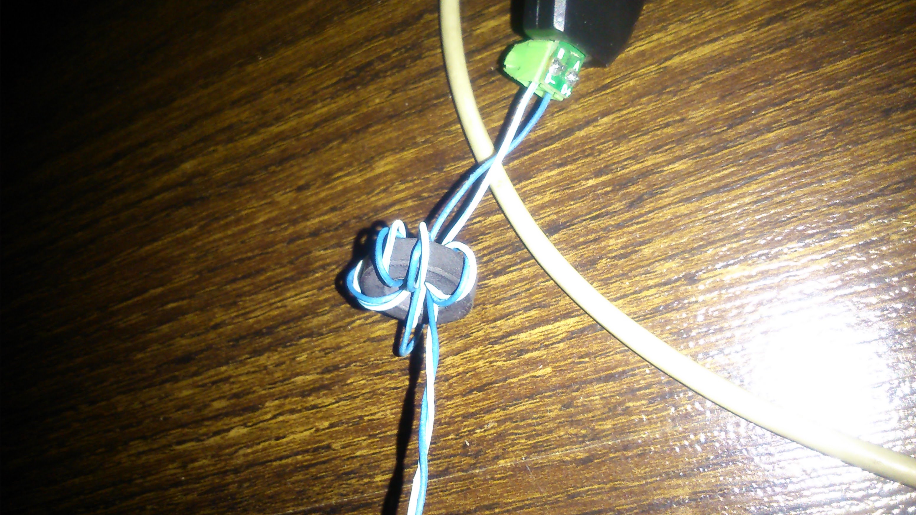

evgenymcp
Поставил ферриты. Большой выдернул с ТДКС телевизора. Тестирую. Пока никаких проблем не замечено.
DSC_0375.JPG (3123 просмотра) <a class='original' href='./download/file.php?id=160185&mode=view' target=_blank>Загрузить оригинал (2.62 МБ)</a>
DSC_0376.JPG (3123 просмотра) <a class='original' href='./download/file.php?id=160183&mode=view' target=_blank>Загрузить оригинал (523.28 КБ)</a>
DSC_0377.JPG (3123 просмотра) <a class='original' href='./download/file.php?id=160182&mode=view' target=_blank>Загрузить оригинал (760.69 КБ)</a>
