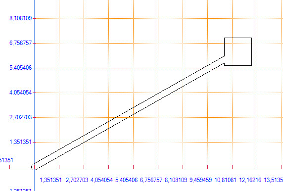

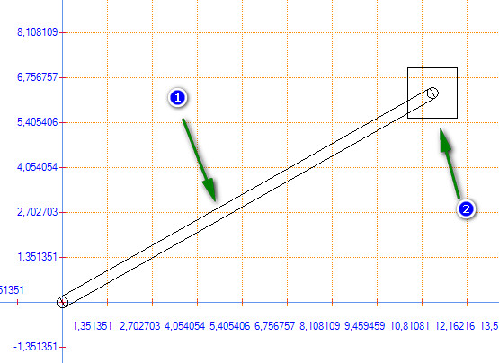

У меня работает следующим образом:
В диптрейсе например рисуем проводник, и контакт:
После парсинга гербер файла, я получаю данные о проводнике и контакте, в виде 4-х траекторий:
2017-03-29_164713.jpg (3521 просмотр) <a class='original' href='./download/file.php?id=107457&mode=view' target=_blank>Загрузить оригинал (83.44 КБ)</a>
Первая траектория это круг начала проводника, вторая это окончание проводника, третья это прямоугольник, где середина одной стороны находится в начале проводника, а противоположная середина стороны, в конечной точке.
И четвертая траектория, это контакт.
После этого используя вот эту библиотеку https://sourceforge.net/projects/polyclipping/ (примеры для C++, C#, delphi) я объединяю все траектории:
2017-03-29_164753.jpg (3521 просмотр) <a class='original' href='./download/file.php?id=107458&mode=view' target=_blank>Загрузить оригинал (82.43 КБ)</a>
Имея данную траекторию, я с помощью данной библиотеки, уже могу получать эквидистантную траекторию как положительную:
2017-03-29_164810.jpg (3521 просмотр) <a class='original' href='./download/file.php?id=107459&mode=view' target=_blank>Загрузить оригинал (92.34 КБ)</a>
Так и отрицательную:
2017-03-29_164823.jpg (3521 просмотр) <a class='original' href='./download/file.php?id=107460&mode=view' target=_blank>Загрузить оригинал (89.28 КБ)</a>
