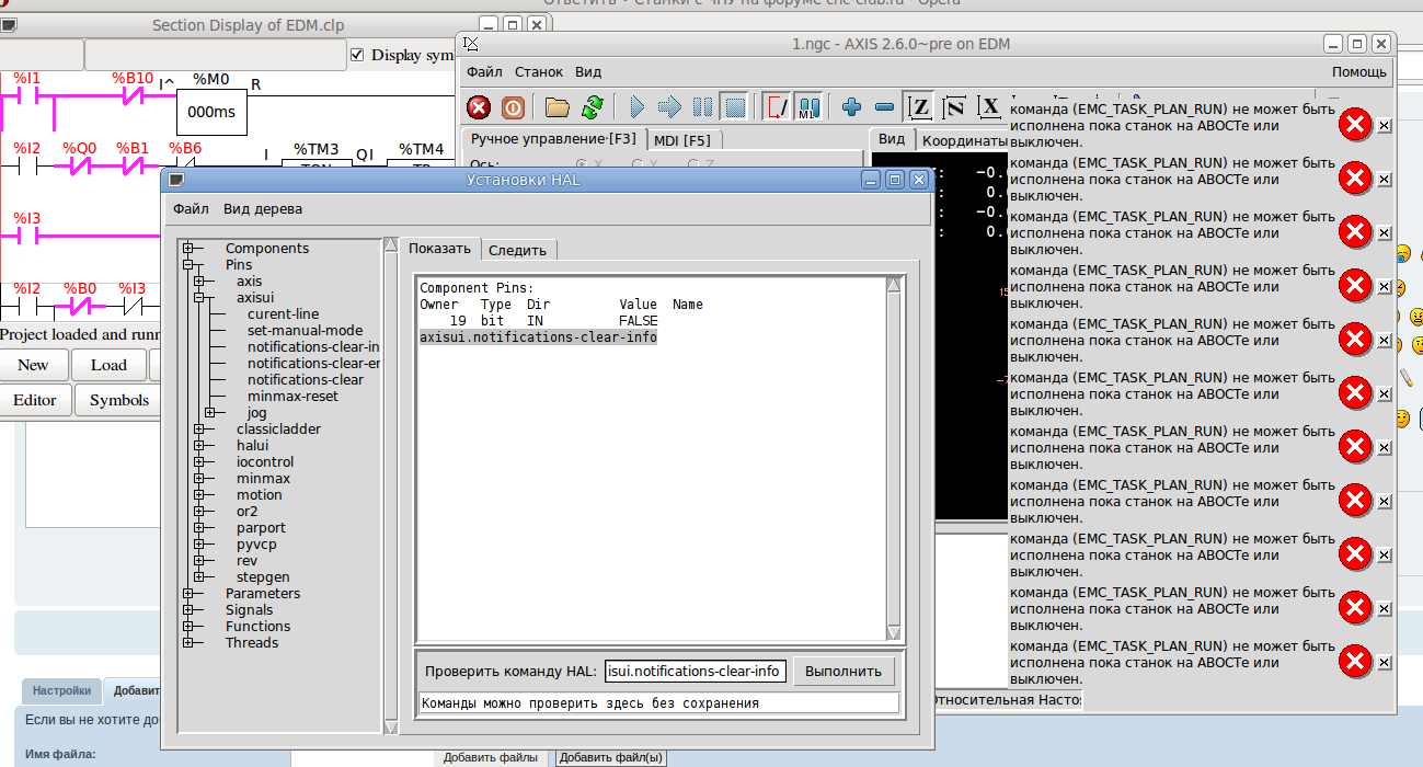

Ворон226 писал(а):DEBUG работает в Axis, закрывая правую часть окна сообщениями, которые нужно удалять. А именно в правой части экрана (в Axis) обычно располагаются пользовательские органы управления станком. Неудобно. Вот если бы сообщения сами исчезали через несколько секунд. Но тут нужно ещё учиться и учиться.
Так используй LOGOPEN и выводи всё в файл.
Ворон226
Сообщения: 1887
Репутация: 181
Re: [WIKI] Создание конфигурации простого автомата от чайник
Сообщение Ворон226 »
Тебе бы создать отдельную тему - Создание конфигурации станка в LinuxCNC и, затем, в ВИКИ. Пока с трудом улавливаю общую структуру.
дабы не засорять, тема про программный PLC - MatPLC ушла отдельной веткой
Программный PLC - MatPLC #1
Сообщения: 8167
Репутация: 1589
Сообщение nkp »
тут всё просто - есть готовые пины в axisui:
Выделение_088.png (4858 просмотров) <a class='original' href='./download/file.php?id=36804&mode=view' target=_blank>Загрузить оригинал (39.25 КБ)</a>
с ними ты можешь настроить поведение вывода ошибок и информации на свой лад...
конкретно для удаления debug - пин notifications-clear-info
по умолчанию он 0
делаешь его 1 и сообщения вытираются
+ таймер или другие отмашки...

Открыл конфигурацию. Зашел в УСТАНОВКИ HAL: на пине axisui.notifications-clear-info выставил TRUE командой
setp     axisui.notifications-clear-info 1
(в окошечке есть там такое)
Запустил автомат, но информационные сообщения не исчезают)
Тогда прописал эту строчку в HAL:
Перезапустил конфигурацию и получил сообщение:
Debug file information:
Can not find -sec DISPLAY -var INTRO_GRAPHIC -num 1
Can not find -sec DISPLAY -var INTRO_TIME -num 1
skaner.hal:82: parameter or pin 'axisui.notifications-clear-info' not found
1595
  PID TTY      STAT   TIME COMMAND
Stopping realtime threads
Unloading hal components
Где можно почитать про эти пины (в описании не нашел)?

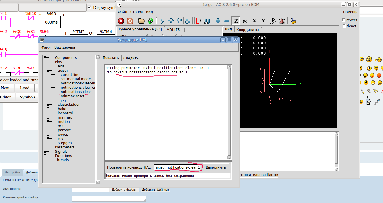

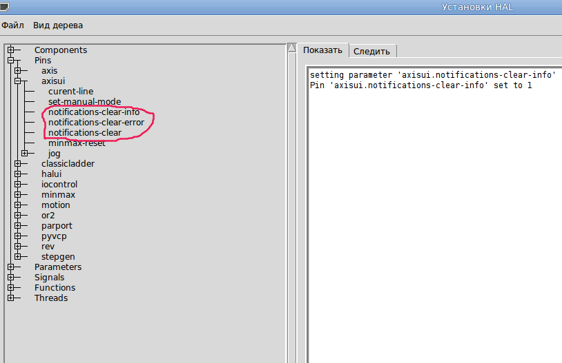

проверить работу пина можно так:
после загрузки емс открыть halshow...
там есть своя командная строка( halcmd) - можно команды писать в ней ...
чем это удобно?
просто не приходится набирать имена пинов - выделяешь - курсор в комстроку - и Shift+Insert
можно это всё проделать в терминале:
запуск емс
открыть терминал -
halcmd setp axisui.notifications-clear 1
Выделение_090.png (4807 просмотров) <a class='original' href='./download/file.php?id=36823&mode=view' target=_blank>Загрузить оригинал (177.48 КБ)</a>
Выделение_091.png (4807 просмотров) <a class='original' href='./download/file.php?id=36824&mode=view' target=_blank>Загрузить оригинал (122.15 КБ)</a>
всё работает (только на первом скрине не тот пин выбрал - у нас же "Ошибка" а я выбрал "info")))
ну можно на кнопку повесить для проверки:
net cl_bt button_N => axisui.notifications-clear
ну а в "реальной" работе нужно наверно прикрутить работу пина к таймеру или еще чему нибудь

Nick писал(а):
Ворон226 писал(а):Где можно почитать про эти пины (в описании не нашел)?
Их наверное в postgui надо, это же пин axis - значит gui, значит привязывать его надо после того как gui загрузится.
Спасибо!
На строку
в postgui.hal LinuxCNC не ругнулся. Конфигурация запустилась.
Но вот ИНФОРМАЦИОННЫЕ сообщения (не сообщения об ошибках, о которых писалось выше) после появления не исчезают.
Я почему писал о том, где почитать? Потому что намеки на привязку таймера я бы реализовал, если бы знал к чему привязывать таймер, и как снимаются сообщения? Почитать бы...
И вообще-то вплотную подошел к теме о системных сообщениях в самодельных конфигурациях. Скоро открою отдельную тему на форуме и в Вики...

Ворон226 писал(а):не исчезают.
позволю себе повториться:
это в конфиг не пиши setp axisui.notifications-clear-info 1
запусти емс , "вызови" ошибку , и скомандуй setp axisui.notifications-clear 1
из halcmd (#229)
насчет таймера :
самое примитивное - обеспечить срабатывание пина через определенный промежуток времени...
тут конечно все индивидуально , так как в принципе исчезание ошибки с экрана
может произойти до того ,как ее увидит оператор , а это не всегда есть хорошо...

Сообщение nkp »
Ворон226 писал(а):Во-первы
я написал об общем механизме "очистки" в Axis
если внимательней посмотреть - то там три пина , и по их окончаниях легко понять - какой пин какие сообщения вытирает..
наверно "info" вытирает информационные сообщения...
а "error" скорей всего - сообщения об ошибках...
ну и третий пин без приставки может быть вытирает всё...
Ворон226 писал(а):Во-вторых
команду из halcmd конечно рекомендовал не для работы , а чтоб убедиться ,что пин работает в твоей системе...
Ворон226 писал(а):"нянчиться
нянчиться понятное дело не нужно - всё автоматизируется по потребностям (через hal или с помощью ладдера)
самый примитивный способ написал выше...
Сообщения: 8167
Репутация: 1589
Сообщение nkp »
Ворон226 писал(а):Но вот ИНФОРМАЦИОННЫЕ сообщения (не сообщения об ошибках, о которых писалось выше) после появления не исчезают.
здесь скорей всего не работал механизм очистки - так как он работает при переходе значения пина с 0 на 1
