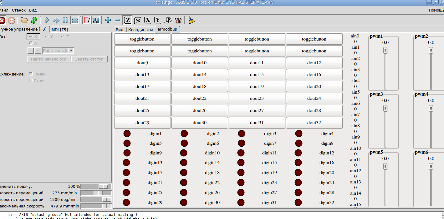

Сообщение nkp »
solo писал(а):нарисую панельку
возьми мою - чуть подправишь - всё меньше мороки с кистью(ну я про рисование))
ArduinoSlave.rar
(7.29 КБ) 424 скачивания

А если компонет модбус Ардуино сделать в виде конструктора с отдельных компонентов который будет обслуживать один пин ардуино , по аналогии компонентов Lcnc таких как , или, энд, ну и прочие.... которые запускают и соединяются в хел файле.
В принципе нам надо будет всего четыре компонента, дискретный вход выход, и аналоговый вход выход
тогда при необходимости можно в зависимости от потребности самому составить свой компонент , сколько надо пинов на вход , сколько выход , аналоговые цифровые.
Хотя наверно подобная задача может оказаться такой же сложной как и написание отдельного компонента под свои нужды хотя ИМХО вроде должно быть проще и универсально под любую ардуино
Конечно это все рассуждение дилетанта, и это всего навсего мысль в слух.
Надо еще продумать вопрос скетча для ардуино :thinking:

А можно как то ускорить модбус, а то у меня сейчас на глазок , между тыканием на кнопочку на панели и до загорания светодиода на ардуине проходит порядка 0.2 сек

так я кнопочку жимаю на панельке ланддер а светодиод смотря на ардуине . считаю что кнопка нажата когда щелкнула мышка . С задержкой можно наверное смерится но как себя будет вести модбус если передавать импульс длительностью допустим 0.8с он (импульс) будет отрабатываться просто с задержкой или погрешность то есть 0.8 +/-0.2 .
Мне б наверное интересовал вопрос более стабильное время переключения , отзыва ардуино модбус чем задержка . может можно как то стабилизировать скорость модбус.
И еще могу ошибаться но в конфигурации Arduino -> ModBus -> LCNC #221
мне показалось есть маленькая не точность в файле standard pinout хел (где запускается компонент модбус )
я строку
#loadusr gs2_vfd -v 1110
заменил на
loadusr gs2_vfd
после этого модбус пока запускается постоянно, а то до этого изменения было несколько случаев при запуске Lcnc модбус не запускался
