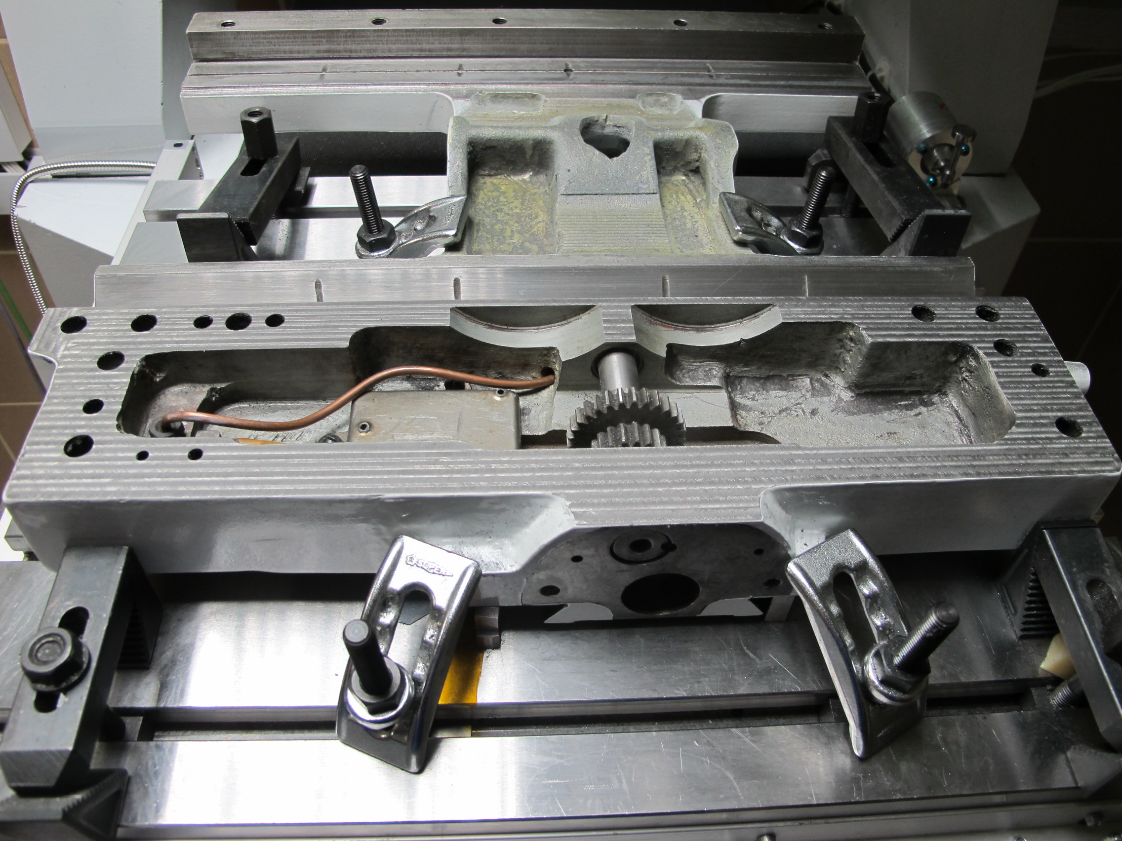

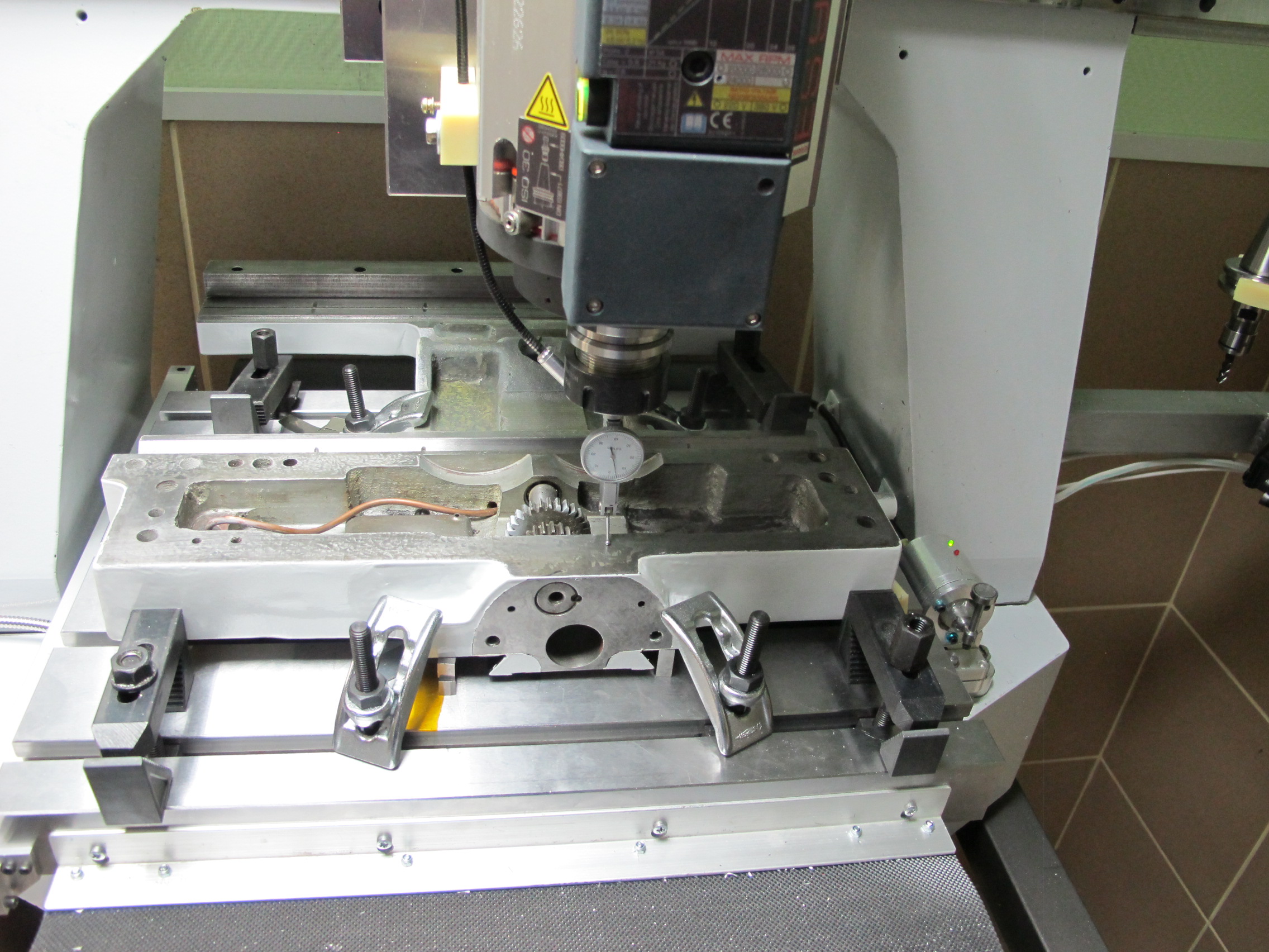

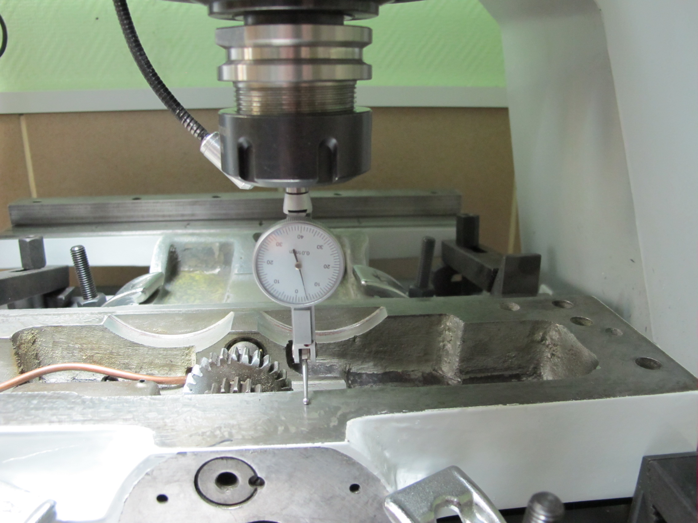

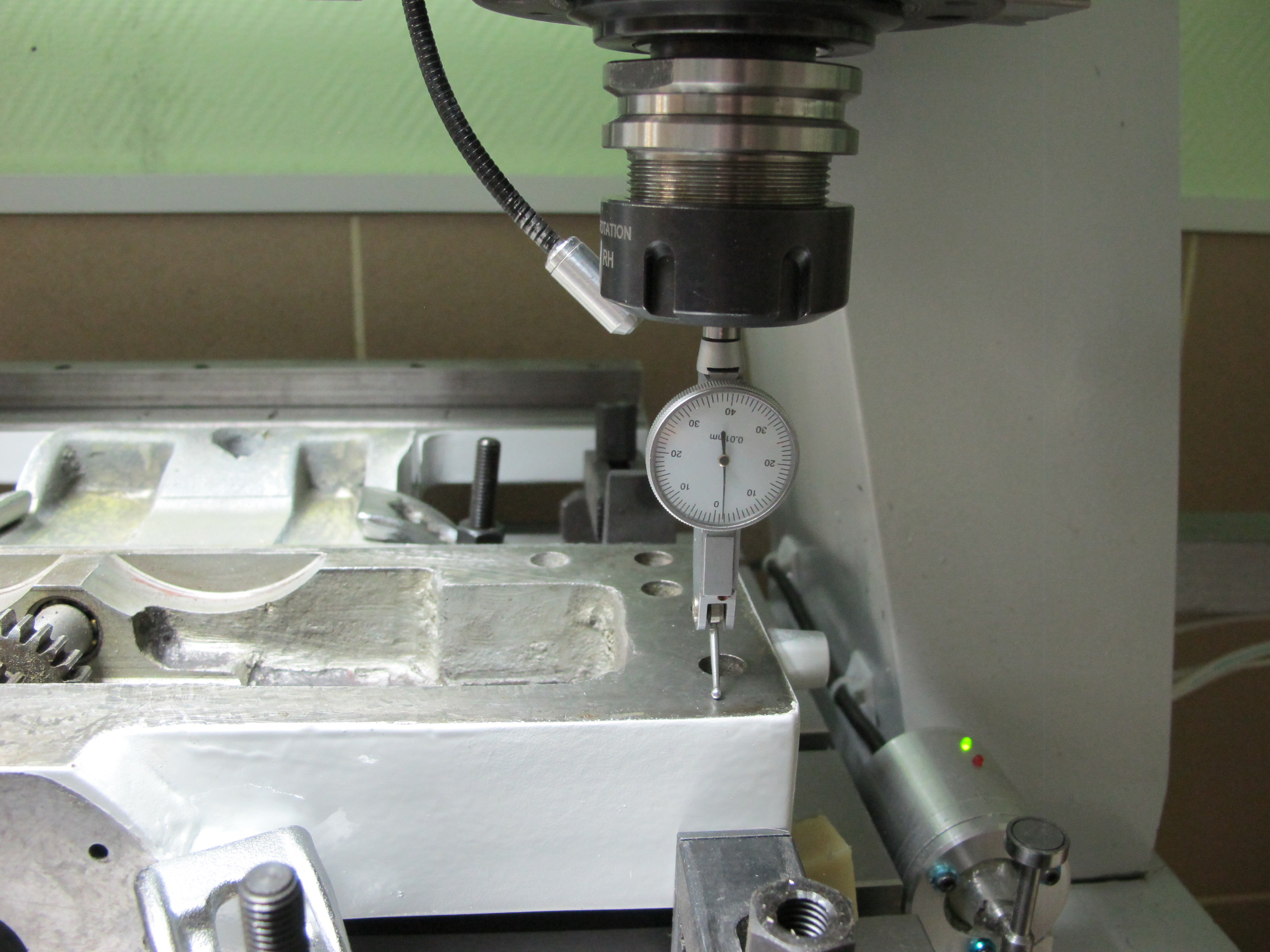

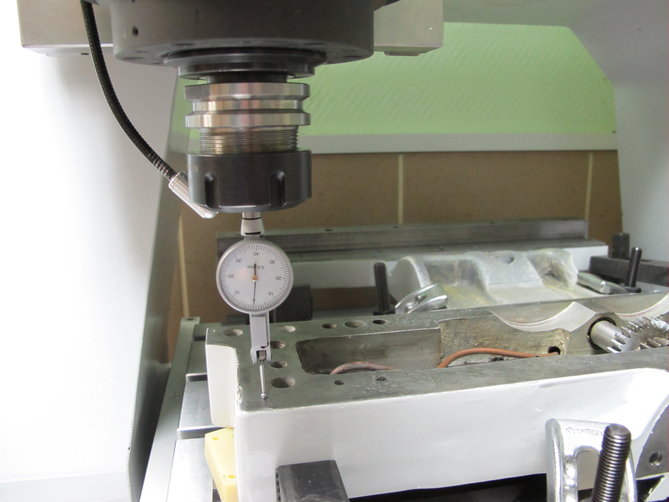

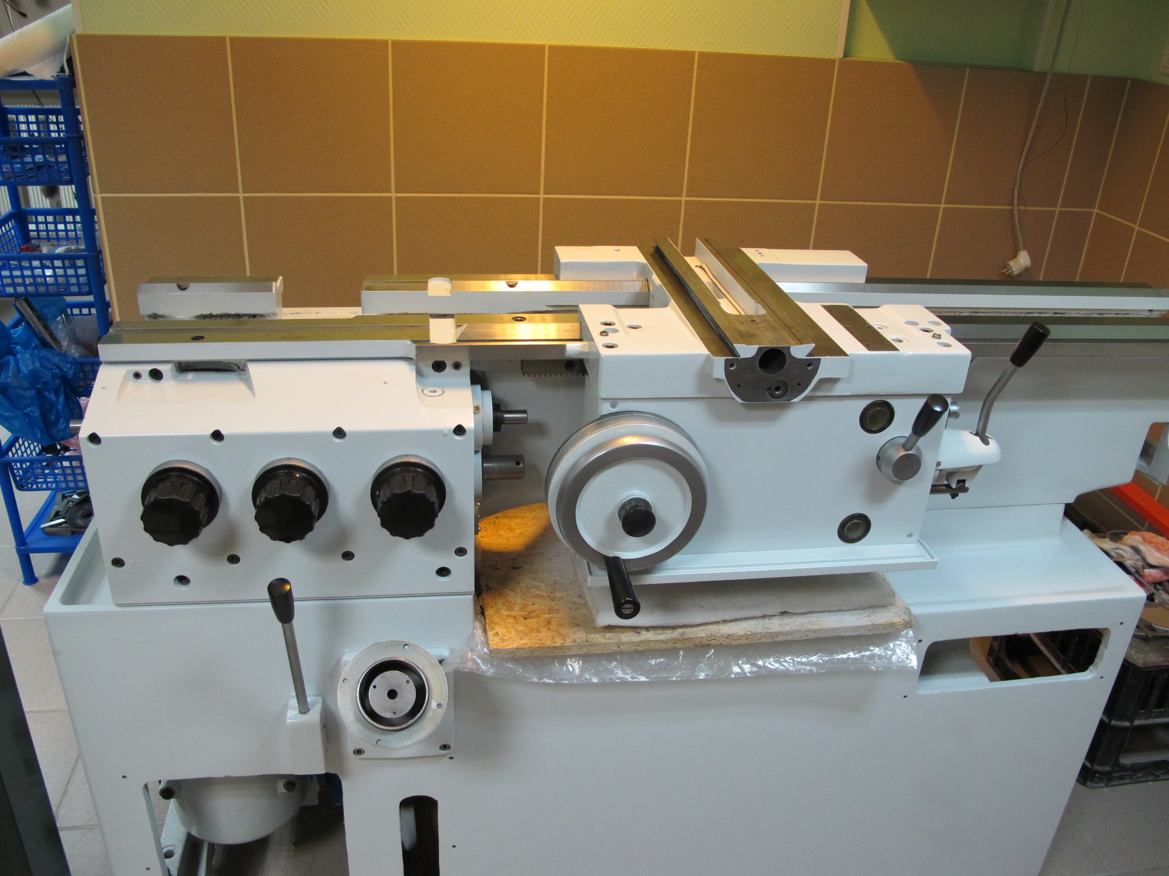

Сегодня делал такую работу, надо было снять с супорта 2.5 десятки , что бы вернуть геометрию после шлифовки
Это наиболее простой вариант, но была вероятность поймать клин в шестернях поперечной подачи
Но обошлось и даже остался небольшой зазорчик :)
Малость покатал по большой продольной оси, как же оно едет, вах :)
Да , все же промышленный станок это совсем другой уровень, с нашим китом Опти даже сравнивать нехочется :)
выставляем на столе (5066 просмотров) <a class='original' href='./download/file.php?id=21360&mode=view' target=_blank>Загрузить оригинал (782.58 КБ)</a>
выставляем на столе
естесно контроль всей плоскости (5066 просмотров) <a class='original' href='./download/file.php?id=21361&mode=view' target=_blank>Загрузить оригинал (623.55 КБ)</a>
изначально основание погуливало (5066 просмотров) <a class='original' href='./download/file.php?id=21362&mode=view' target=_blank>Загрузить оригинал (700.77 КБ)</a>
два замера почти рядом (5066 просмотров) <a class='original' href='./download/file.php?id=21363&mode=view' target=_blank>Загрузить оригинал (890.12 КБ)</a>
уже сделано, по всей плоскости гуляет до сотки (5066 просмотров) <a class='original' href='./download/file.php?id=21364&mode=view' target=_blank>Загрузить оригинал (983.45 КБ)</a>
присборка для проверки зазора в шестернях (5066 просмотров) <a class='original' href='./download/file.php?id=21365&mode=view' target=_blank>Загрузить оригинал (880.65 КБ)</a>

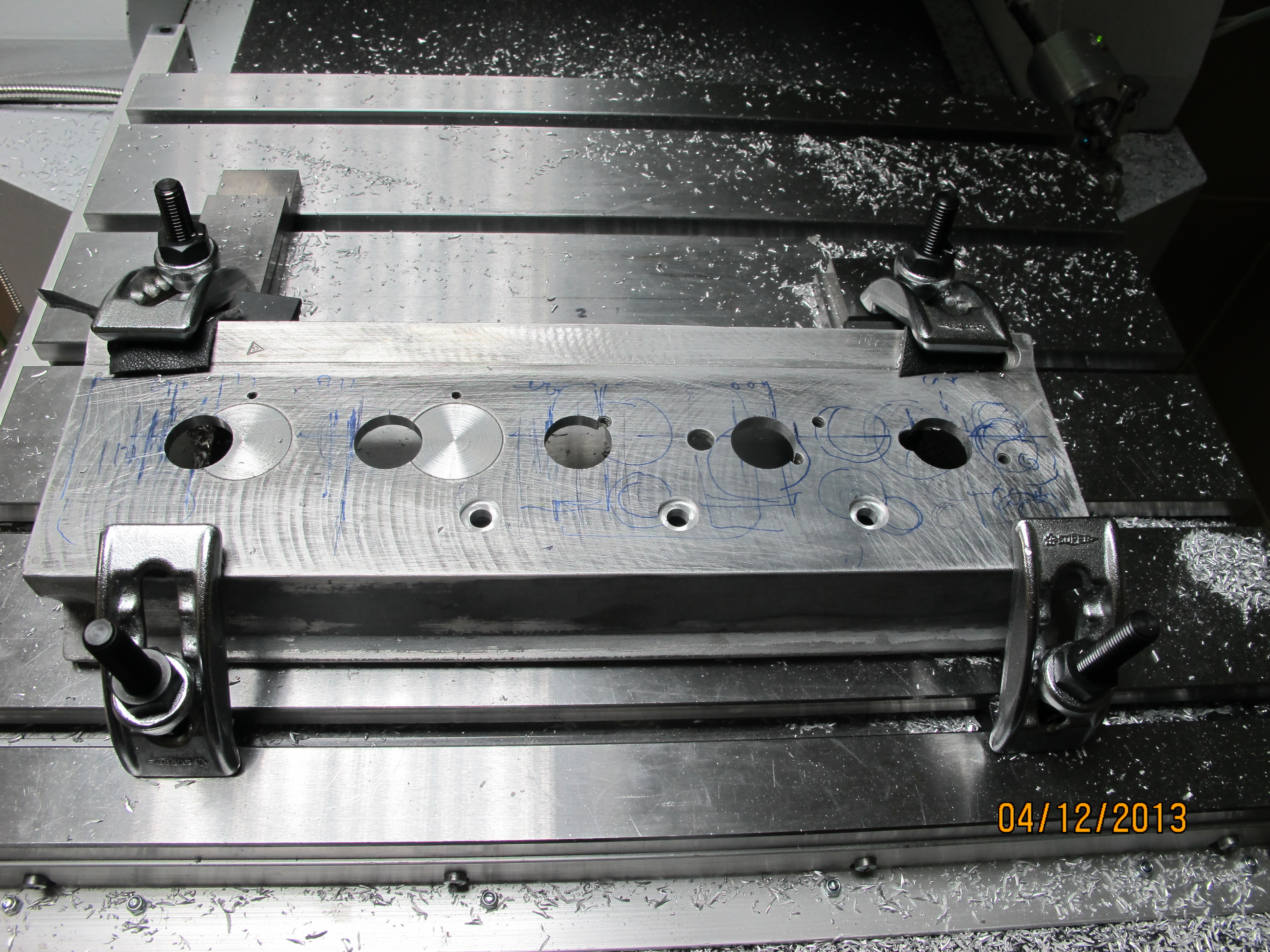

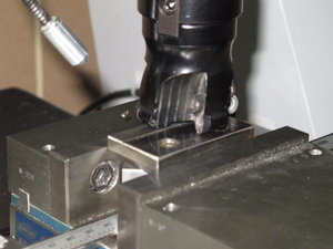

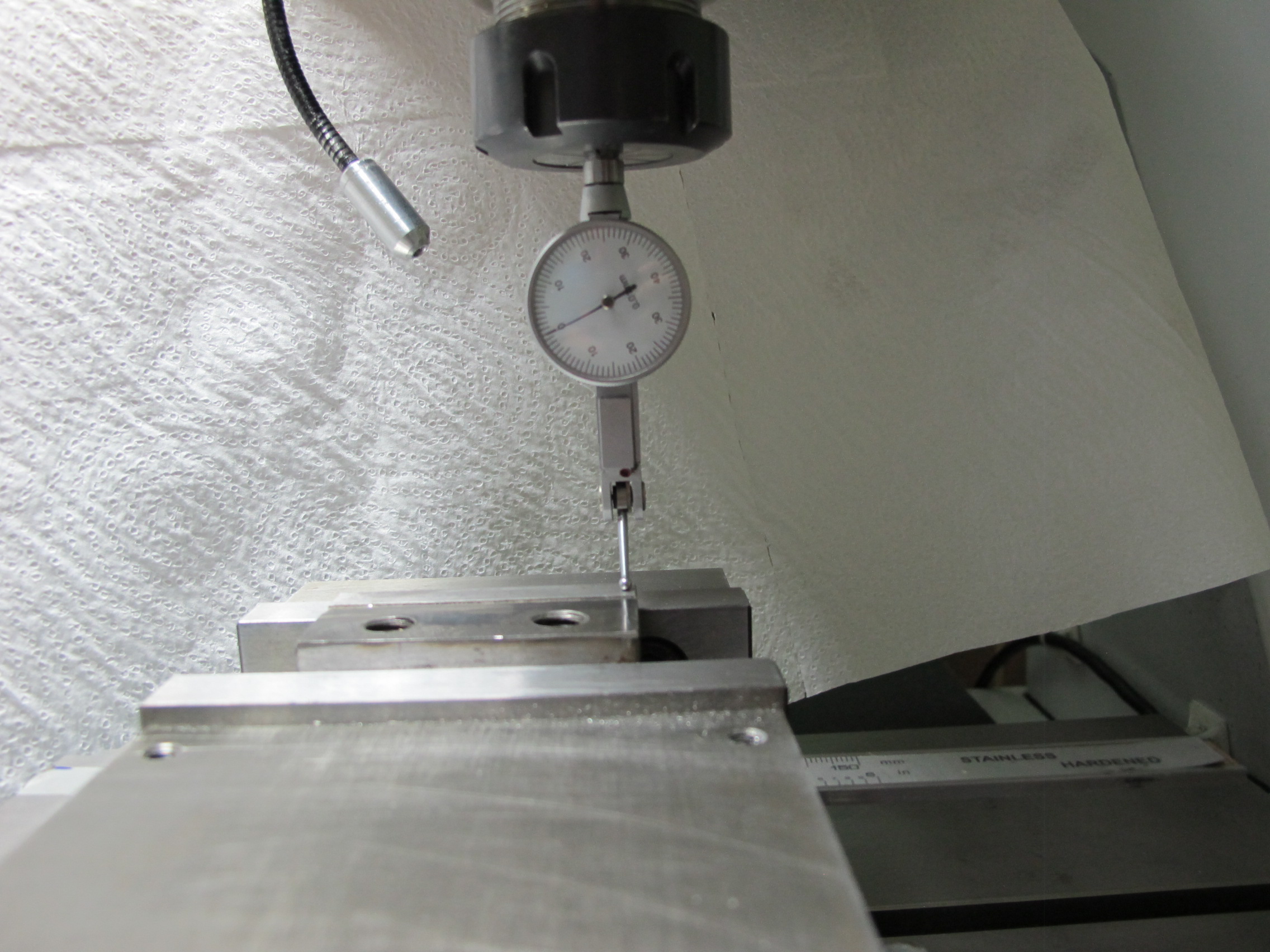

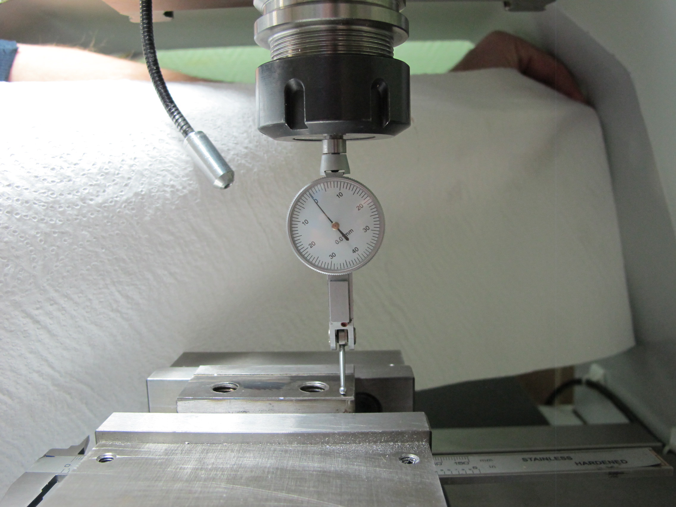

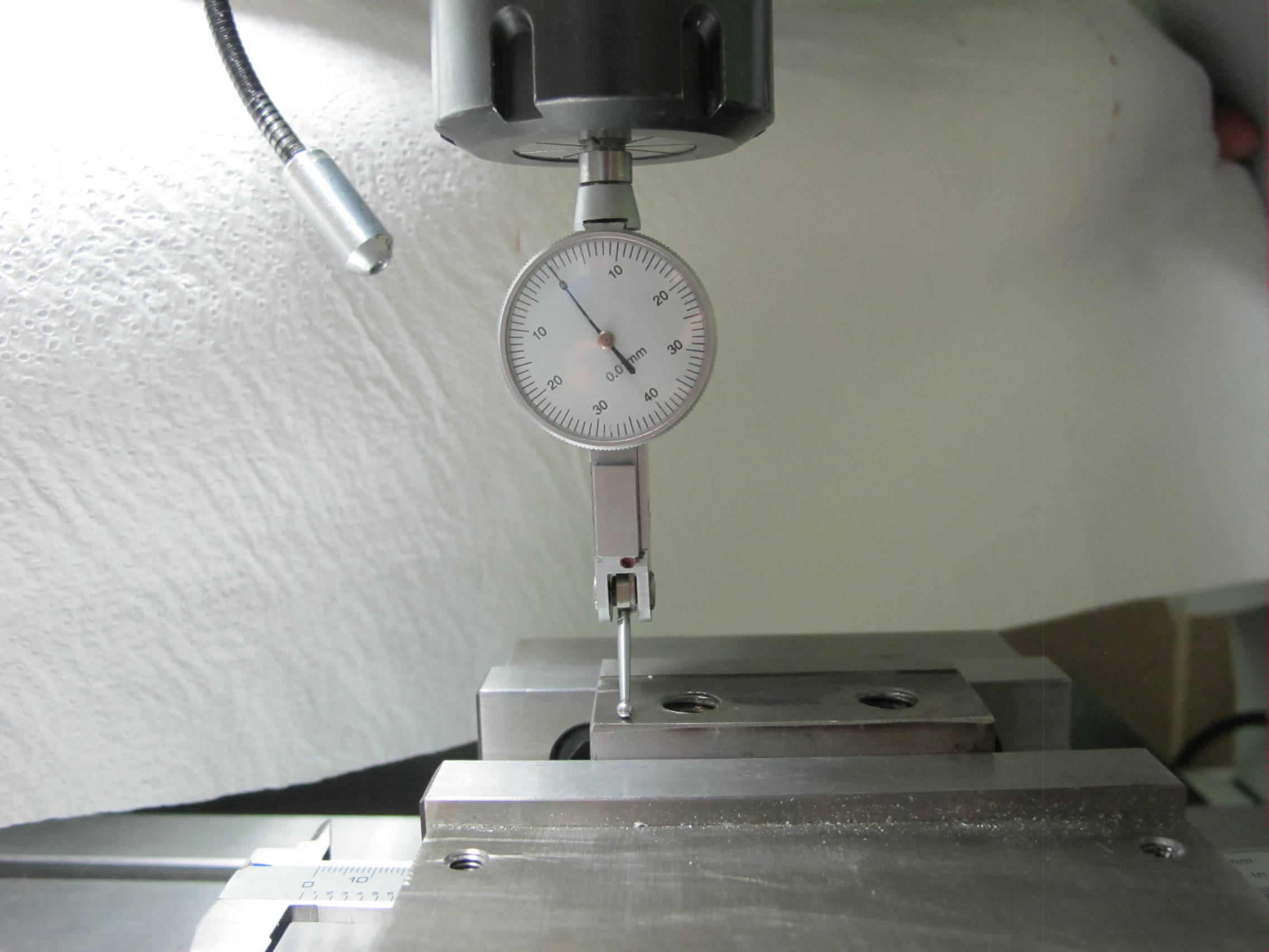

Вчера подгонял передние прижимы суппорта, шлифовки не имеется, поэтому делал на фрезой
Изначально сделано было хреново, такое ощущение что подгоняли вручную как бЭ :)
Да и похоже эти упоры вообще не работали, потому как там зазор был 2 десятки , а на направляющей была краска

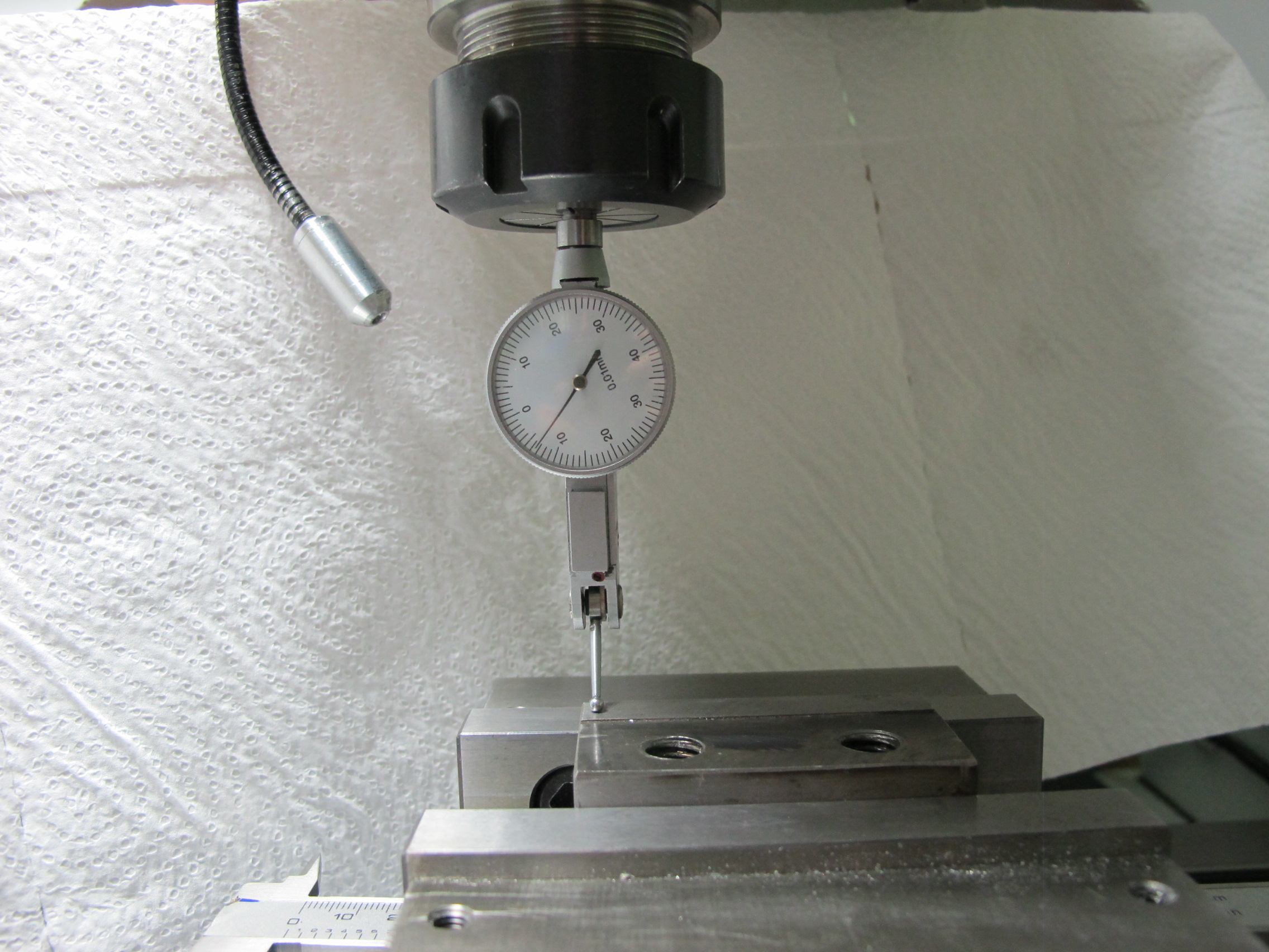

В общем процесс как обычно, начинаем с выставления по индикатору , далее профрезеровываем и подгоняем под зазор около 2 соток
Получилось вполне хорошо, намного лучше чем было :)
IMG_0028[1].JPG (5020 просмотров) <a class='original' href='./download/file.php?id=21443&mode=view' target=_blank>Загрузить оригинал (780.94 КБ)</a>
перекос 7-8 соток, многоватооо (5020 просмотров) <a class='original' href='./download/file.php?id=21445&mode=view' target=_blank>Загрузить оригинал (815.33 КБ)</a>
IMG_0032[1].JPG (5020 просмотров) <a class='original' href='./download/file.php?id=21446&mode=view' target=_blank>Загрузить оригинал (724.74 КБ)</a>
IMG_0033[1].JPG (5020 просмотров) <a class='original' href='./download/file.php?id=21447&mode=view' target=_blank>Загрузить оригинал (619.46 КБ)</a>
выравнивание плоскости прижима (5020 просмотров) <a class='original' href='./download/file.php?id=21448&mode=view' target=_blank>Загрузить оригинал (902.95 КБ)</a>

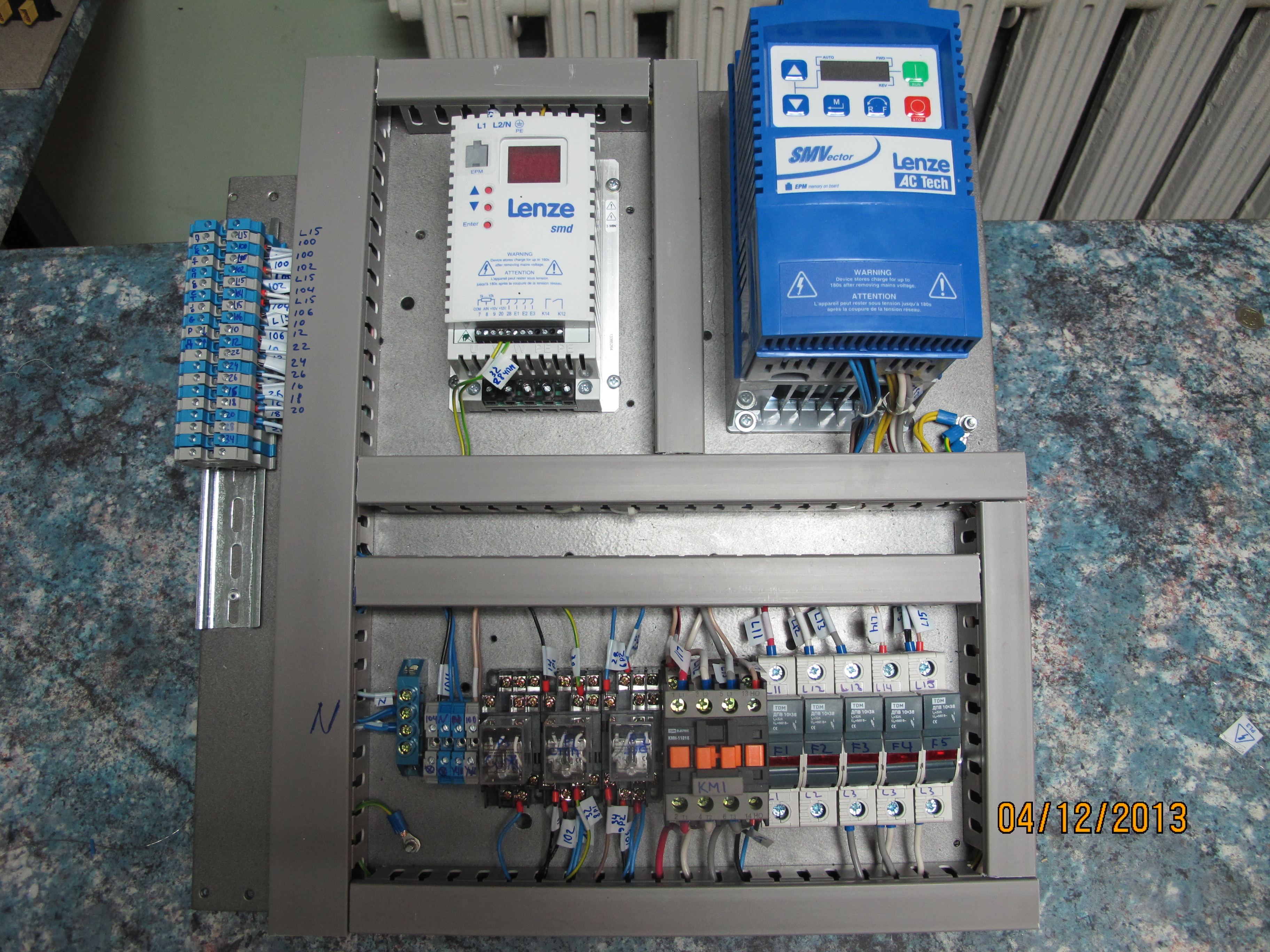

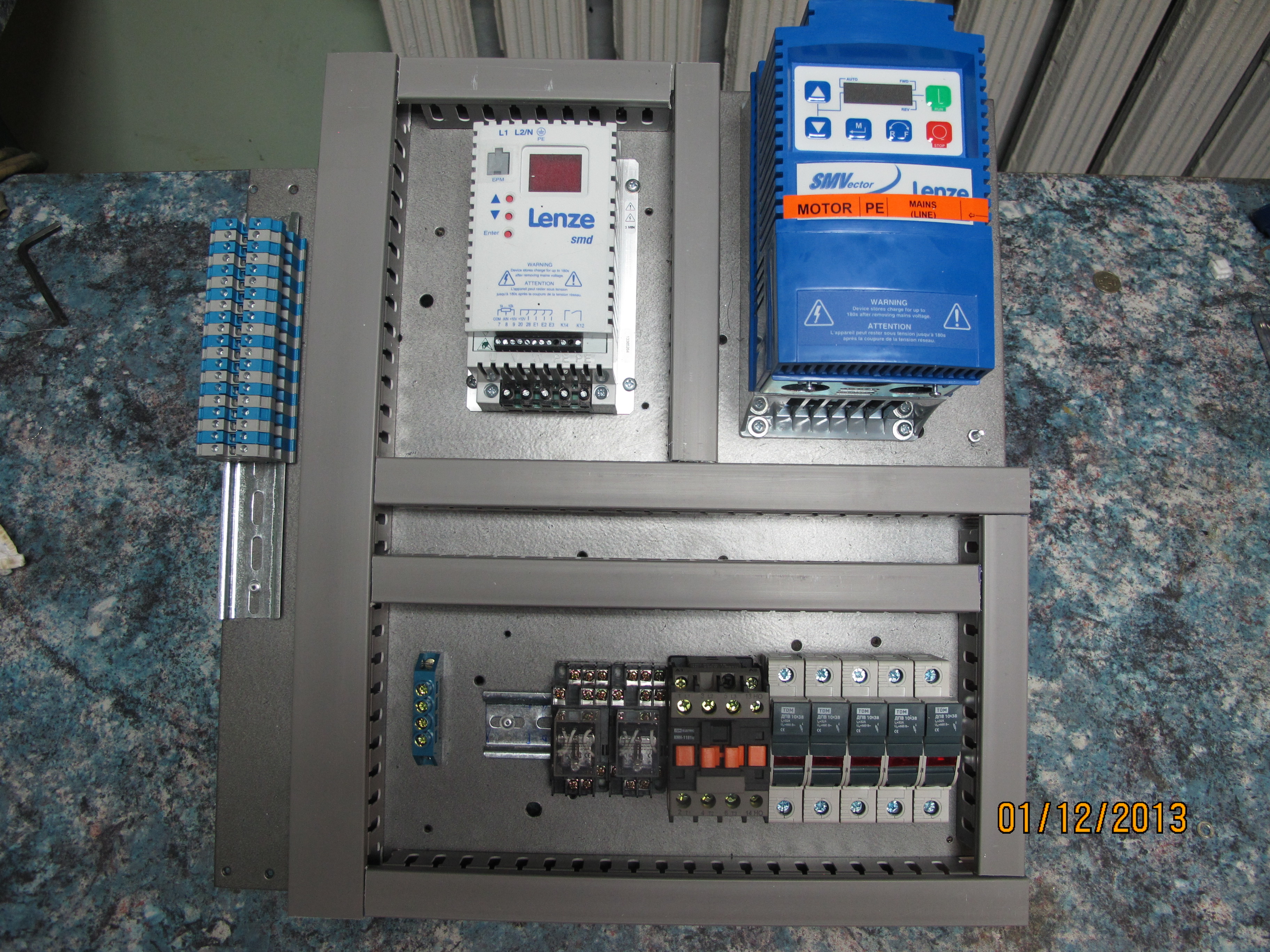

Начал сборку шкафа управления , после шкафа Чпу этот намного проще
Пока только разместил и закрепил электроннику, завтра начну прокидывать провода
Жду шаберные пластинки, буду осваивать шабрение :)

nik1, вижу частотник Lenze SMD. Ты случайно не используешь торможение постоянным током (DCB)?
Re: Токарный Иж 1И611П
Не , это на маслостанцию , там тормоз не нужен
На смв тормоз стоит, но не постоянным током

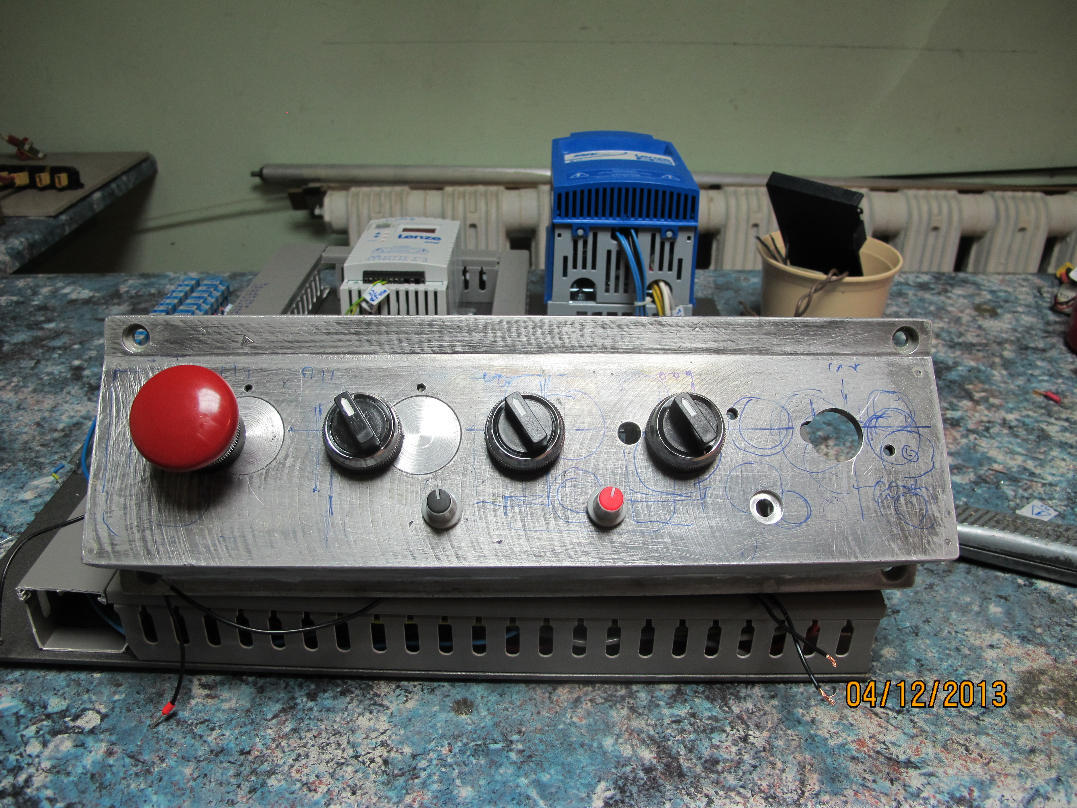

Шкаф готов, остается закинуть провода от моторов и кнопок
Начал переделывать панельку управления, пока все промерил ушло куча времени, а пилькалось пару минут :)
Завтра планирую сделать декоративную крышку с надписями на панель управления

Брутальненькая крышка ! :good:
Скоро брутальности поубавим :) будет в цвет станка, а может покрашу в черный , еще не решил
Доделали панель управления, завтра поставлю кнопки и прикручу к станку

Даже слишком красиво, как жеш на таком работать?
Давай назад брутальность :hehehe:
Работать будем аккуратно :hehehe: , у нас не производство
