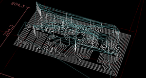

Generated Gcode in EMC2 (1367089 просмотров) <a class='original' href='./download/file.php?id=508&mode=view' target=_blank>Загрузить оригинал (21.99 КБ)</a>

Preview of the generated Gcode in EMC (1370013 просмотров) <a class='original' href='./download/file.php?id=130&mode=view' target=_blank>Загрузить оригинал (154.76 КБ)</a>

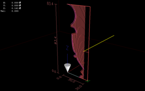

Gcodetools lathe (1362437 просмотров) <a class='original' href='./download/file.php?id=642&mode=view' target=_blank>Загрузить оригинал (21.98 КБ)</a>
Gcodetools lathe

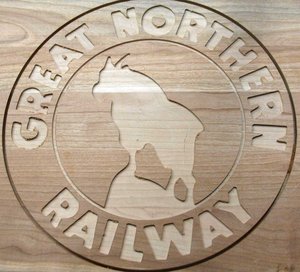

Gcodetools engraving by Rene (1362602 просмотра) <a class='original' href='./download/file.php?id=631&mode=view' target=_blank>Загрузить оригинал (233.84 КБ)</a>
