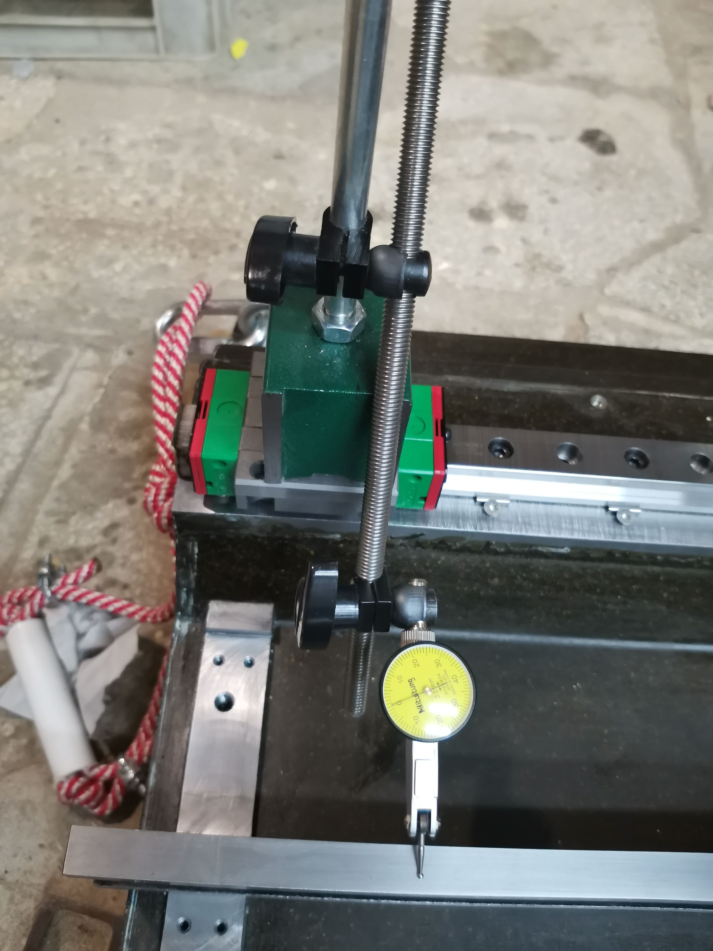

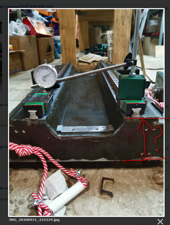

А саму линейку на поскостность мерили?
Re: Фрезер полимер гранитная станина PLOT 600*400*200
Добавлено: 21 сен 2020, 23:11
Lafayette
Umnik писал(а): Если при этом индикатор покажет, что линейность их хорошая - значит, имеешь две прямые, лежащие в одной плоскости.
Если не сохранить рычаг, то ничего это не покажет, а так увидит, плоскости под рельсы на одной высоте или нет

Umnik
Lafayette писал(а): 21 сен 2020, 23:11
ну сохранять его до миллиметра нет необходимости никакой.
Примерно в одно и тоже место на каретке ставь магнитную базу, примерно в середину линейки упирай индикатор.
Все равно это способ так себе, на безрыбье как говорится....
А сохранить настройку индикатора со стойкой можно, если только стойка конкретно кондовая, например такая:
Stojka-S-3.jpg (1669 просмотров) <a class='original' href='./download/file.php?id=186285&mode=view' target=_blank>Загрузить оригинал (2.88 МБ)</a>
А с сопливыми китайскими думаю смысла нет, один фиг не получится....

Lafayette
Umnik писал(а): 21 сен 2020, 23:21
Можно хитрее, по линейке глянуть

PnP
Ну что могу сказать..., пока только одно, что стойка гавно!!!
Показания все время разные.. но в целом, десяток нет, вроде)) и это радует)
Если стойка стоит на одной каретке а индикатор упирается в верхнею плоскость другой то по всей длине стрелка стоит на нуле, таже картина и если стойка стоит на плоскости каретки а индикатор упирается в ребро другой каретки, по всей длине стрелка на нуле.
а вот если мерить от середины то здесь есть вопросы, ну я думаю что они больше к стойке. При самом плохом результате показания не выходят за 0.05, но еще раз повторяю нужна нормальная стойка по тому как они все время разные то 0.05 то 0.02.
Да и индикаторы показывают по разному...

Umnik
возможно, линейка кривоватая, либо же наоборот, направляющие кривые, но одинаково.
Нужен заведомо ровный эталон и тогда уже можно что-то намерить попробовать....
Добавлено: 22 сен 2020, 01:34
PnP
Ну линейка то вряд ли я её всеми сторонами попробовал) результат тот же. Скорее стойка, я сейчас другую попробовал вроде лучше результат,
в общем завтра продолжу)) сейчас уже поздно))
