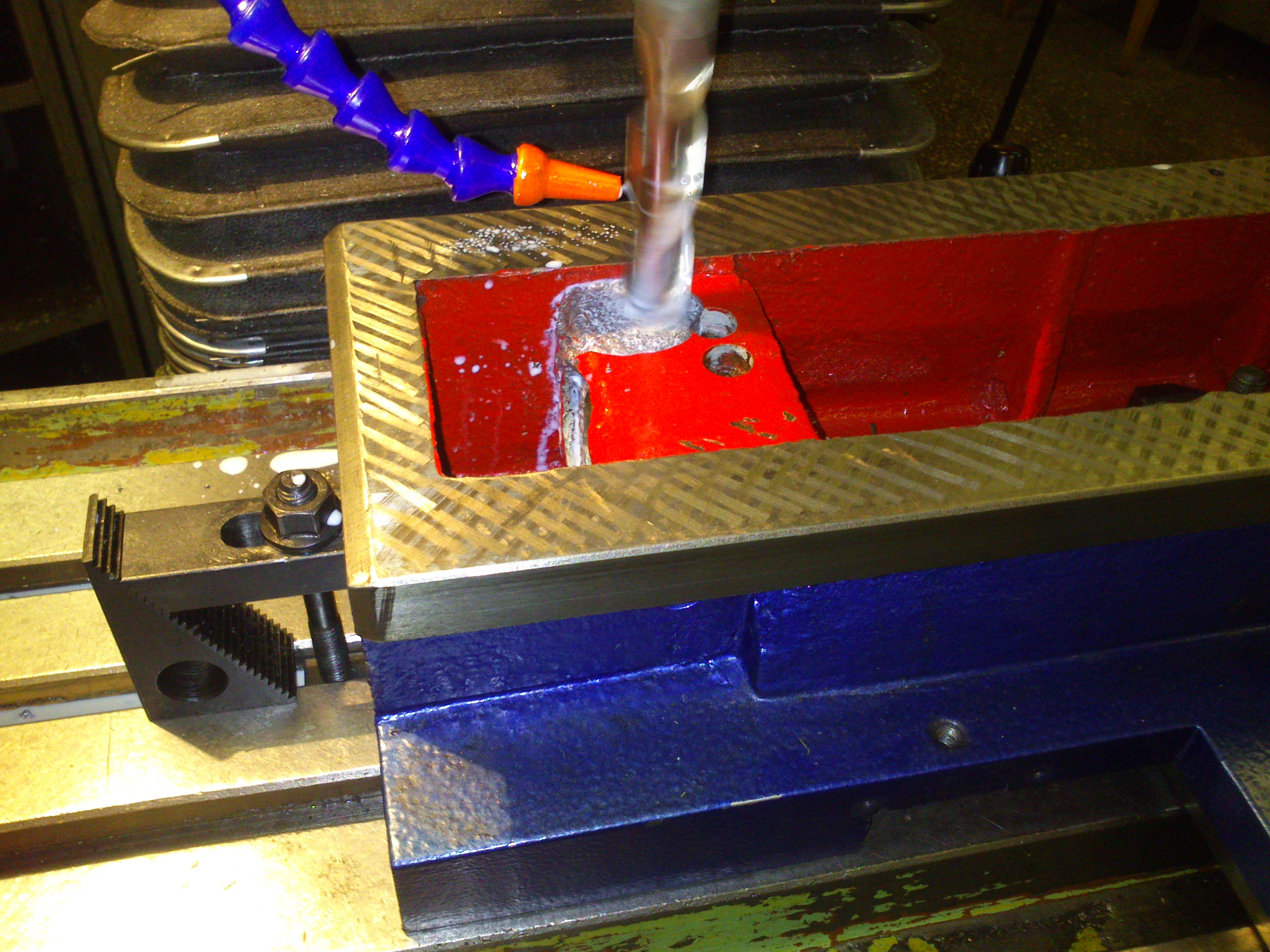

Продолжение карательной операции "Буря чугуна" :geek:
Вырезаю еще один кусок чугунуния мешающего гайке ШВП ( и мне лично ). Очень плохо сверлится, сверло дормер на 8мм садилось каждых 10мм. Нашел сверло на 9.5 из Р18 с ним стало полегче.
P1012455.JPG (9492 просмотра) <a class='original' href='./download/file.php?id=74328&mode=view' target=_blank>Загрузить оригинал (4.25 МБ)</a>
остальное под споилером ==>
P1012454.JPG (9492 просмотра) <a class='original' href='./download/file.php?id=74329&mode=view' target=_blank>Загрузить оригинал (3.97 МБ)</a>
P1012464.JPG (9492 просмотра) <a class='original' href='./download/file.php?id=74330&mode=view' target=_blank>Загрузить оригинал (3.98 МБ)</a>
P1012462.JPG (9492 просмотра) <a class='original' href='./download/file.php?id=74331&mode=view' target=_blank>Загрузить оригинал (3.63 МБ)</a>
P1012467.JPG (9492 просмотра) <a class='original' href='./download/file.php?id=74332&mode=view' target=_blank>Загрузить оригинал (3.94 МБ)</a>
Пришабрил основание колонны к подошве станка до примерно 95% пятна контакта почти прозрачной берлинки...
P1012499.JPG (9492 просмотра) <a class='original' href='./download/file.php?id=74335&mode=view' target=_blank>Загрузить оригинал (3.97 МБ)</a>
P1012498.JPG (9492 просмотра) <a class='original' href='./download/file.php?id=74334&mode=view' target=_blank>Загрузить оригинал (4 МБ)</a>
P1012496.JPG (9492 просмотра) <a class='original' href='./download/file.php?id=74333&mode=view' target=_blank>Загрузить оригинал (3.93 МБ)</a>
Пока все.
Re: Мс-51 воспитание домашнего питомца, или оживить 400кг чу
Добавлено: 07 мар 2016, 02:38
wick3 писал(а):Очень плохо сверлится, сверло дормер на 8мм садилось каждых 10мм.
шлифмашинкой сделать прорезь, отступить 5мм, еще прорезь и тд... потом отверткой выломать ;)
Добавлено: 07 мар 2016, 02:42
wick3
В однокомнатной квартире это сделать очень проблематичненько :thinking: , тем паче болгарки у меня нету :cry:
Я мелкие части в мастерскую забрал, а подошва в машину не влазит, пришлось дома делать .
