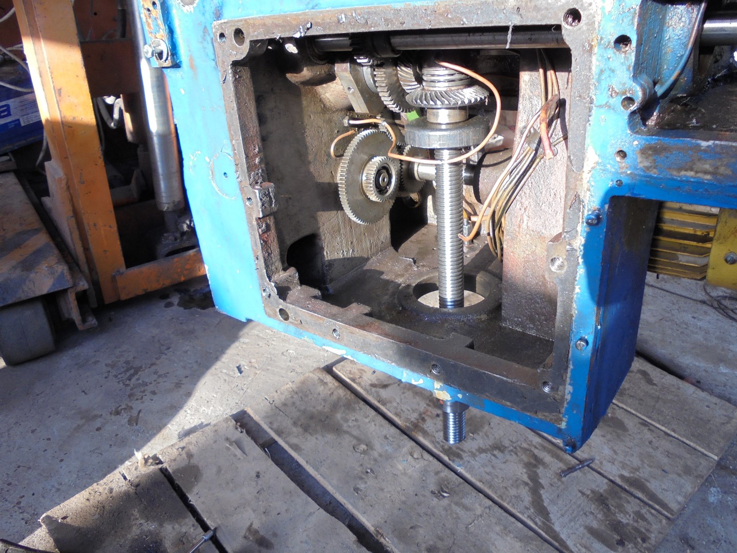

Выточили винт для Z. Шестеренку посадили на горячую (+шпонка).
DSC03269 (Копировать).JPG (3130 просмотров) <a class='original' href='./download/file.php?id=54679&mode=view' target=_blank>Загрузить оригинал (350.66 КБ)</a>
Между шестеренкой и подшипником положили шайбочку 0,5мм для выбора люфта между парами шестеренок. Поставили на место винт.

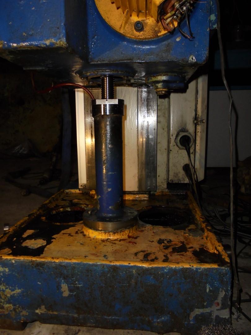

Поставили на станок. Без клина в ластохвостах, без сервы, без шкивов - пока не падает под своим весом ;)

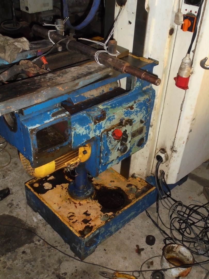

Ось Z установлена.
Пару дней провозились с планкой которая прижимает клин. Пришлось стачивать плоскость 1.2мм, потом шлифовать. Иначе клин не зажимал ластохвосты как нужно и был люфт.

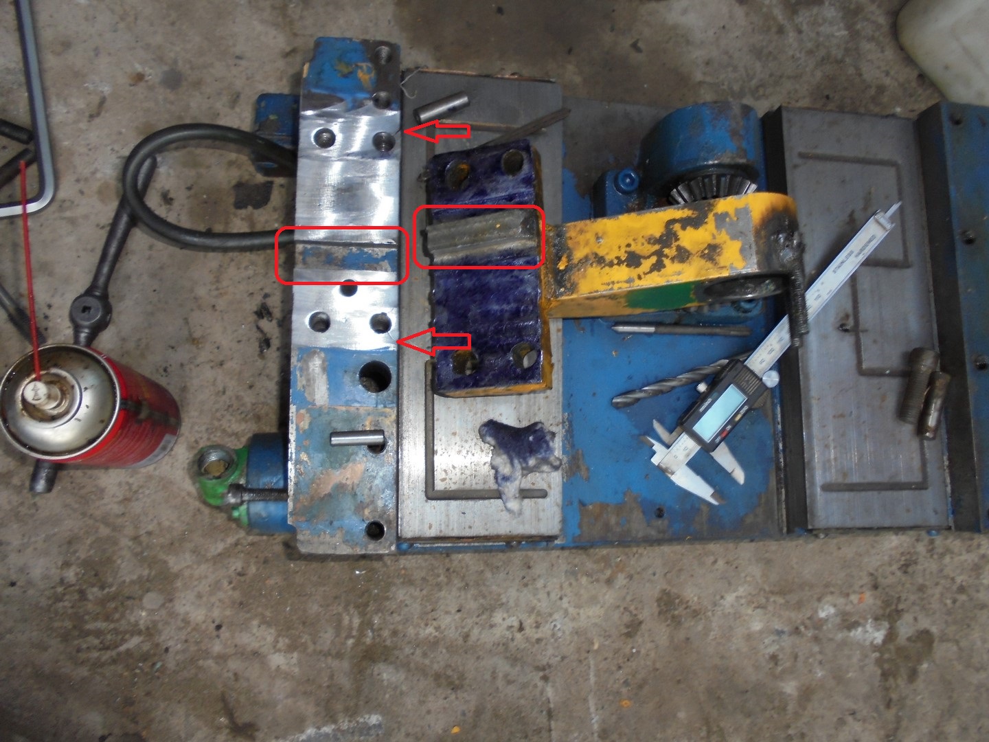

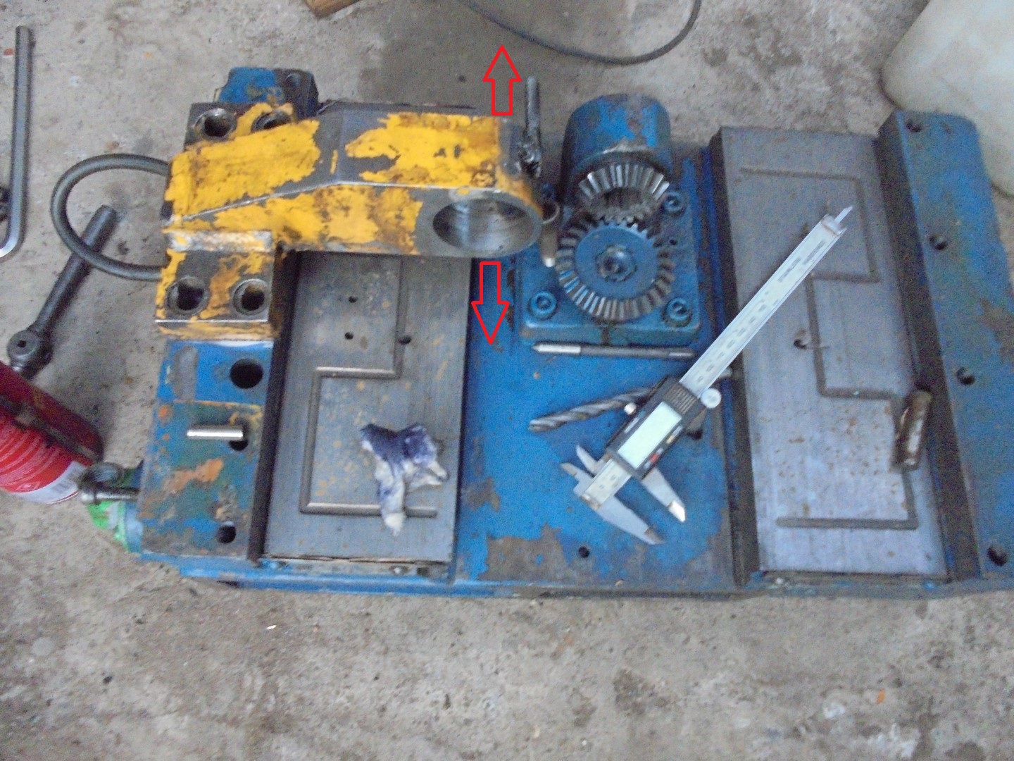

Взялись за Y.
Не знаю как работали на станке или как так вышло что предыдущие хозяева как то умудрились сломать крепление(лапу - желтая) гайки винта Y. Да так что в станине резьба треснула (красные стрелки на фото). Видать так долбанули что лапа полностью сломалась и сделали самодельную. В станине есть отверстие под штифт, а в лапе нет.
DSC03281 (Копировать).JPG (3028 просмотров) <a class='original' href='./download/file.php?id=54804&mode=view' target=_blank>Загрузить оригинал (419.49 КБ)</a>
Есть люфт в пазу лапы и станине(красный прямоугольник на фото), от чего лапа в случае ослабления резьбового соединения начинает болтаться на 1-2мм(красные стрелки).
DSC03283 (Копировать).JPG (3028 просмотров) <a class='original' href='./download/file.php?id=54805&mode=view' target=_blank>Загрузить оригинал (552.44 КБ)</a>
В прошлый раз наваривал на паз металла, потом фрезеровал. Опять разбилось. Будем пробовать штифты вставлять ;)
