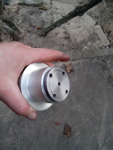

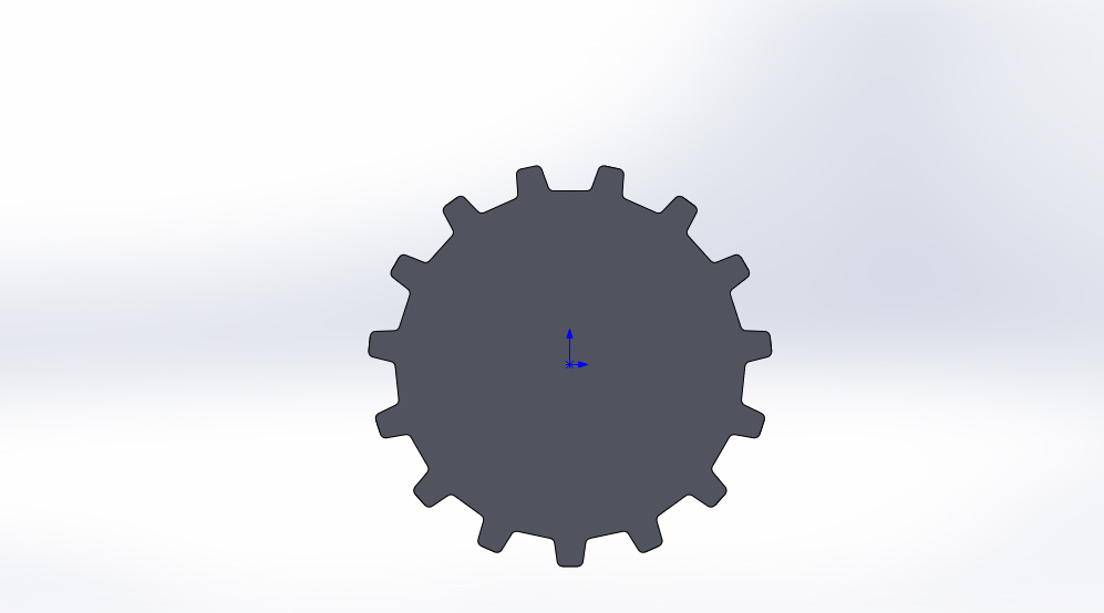

Baha писал(а): шкив MXL на 16 зубов, сделано на том же деревянном станке,
Вложение gallery_1_162_66899.jpg больше недоступно
Подскажите пожалуйста какой фрезой резали? 3,175мм радиусной?
Хочу шестерни пот ременной редуктор фрезернуть.

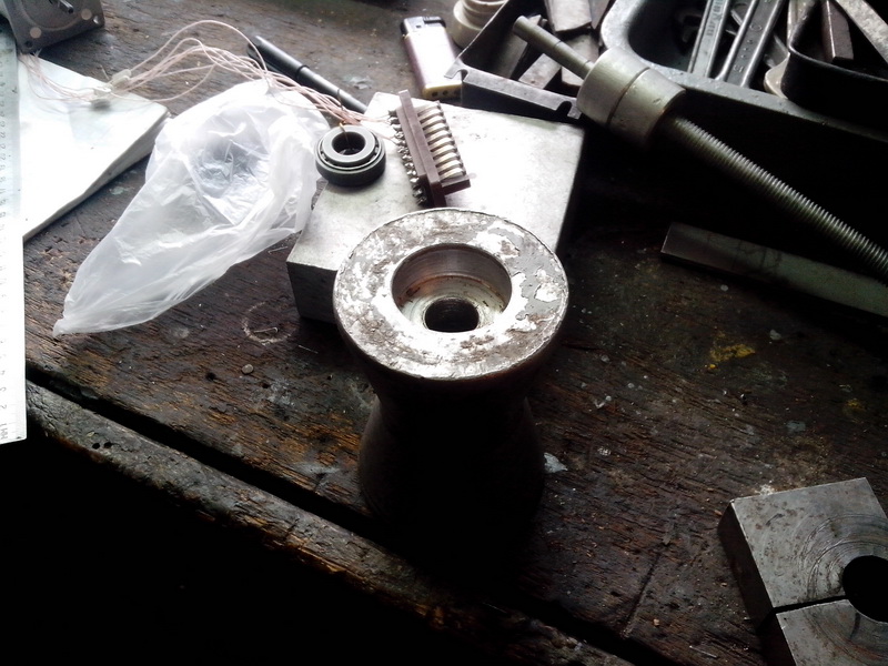

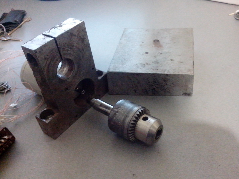

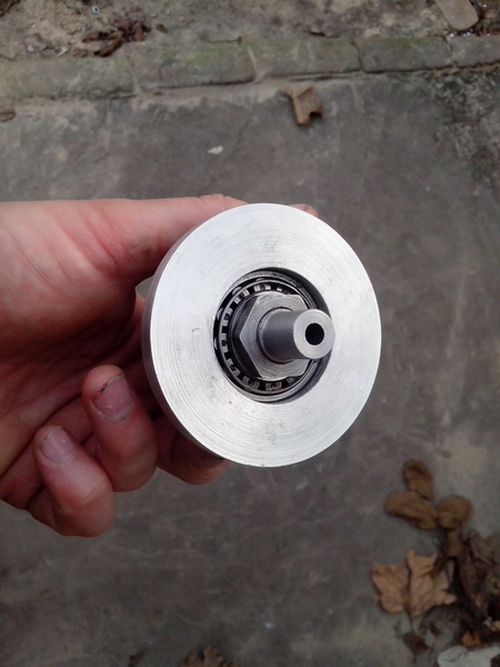

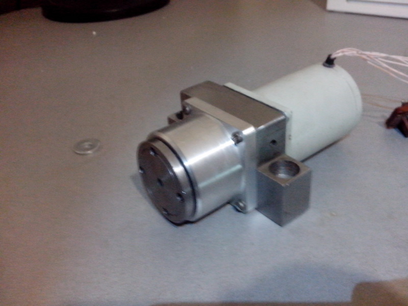

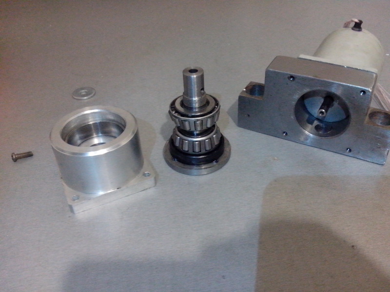

Наконец то меня посетило вдохновение и я сделал бюджетную (2 подшипника + железяки валявшиеся без дела + токарю) из подручных материалов основу поворотки без редуктора для обработки бальсы и прочей древесины.
IMG_20141223_183416_новый размер.jpg (3489 просмотров) <a class='original' href='./download/file.php?id=39086&sid=40fd0e9939f0ad7a868c39693ab8b5bb&mode=view' target=_blank>Загрузить оригинал (141.98 КБ)</a>
IMG_20141224_123855_новый размер.jpg (3489 просмотров) <a class='original' href='./download/file.php?id=39087&sid=40fd0e9939f0ad7a868c39693ab8b5bb&mode=view' target=_blank>Загрузить оригинал (176.56 КБ)</a>
IMG_20141225_144543_новый размер.jpg (3489 просмотров) <a class='original' href='./download/file.php?id=39088&sid=40fd0e9939f0ad7a868c39693ab8b5bb&mode=view' target=_blank>Загрузить оригинал (84.38 КБ)</a>
IMG_20141225_144557_новый размер.jpg (3489 просмотров) <a class='original' href='./download/file.php?id=39089&sid=40fd0e9939f0ad7a868c39693ab8b5bb&mode=view' target=_blank>Загрузить оригинал (81.72 КБ)</a>
IMG_20141225_175140_новый размер.jpg (3489 просмотров) <a class='original' href='./download/file.php?id=39085&sid=40fd0e9939f0ad7a868c39693ab8b5bb&mode=view' target=_blank>Загрузить оригинал (133.14 КБ)</a>
IMG_20141225_165929_новый размер.jpg (3489 просмотров) <a class='original' href='./download/file.php?id=39090&sid=40fd0e9939f0ad7a868c39693ab8b5bb&mode=view' target=_blank>Загрузить оригинал (116.1 КБ)</a>

Сообщения: 34042
Re: 4 поворотная ось
dberegovoy писал(а):для обработки бальсы и прочей древесины
как бы слабоват моторчик не оказался для таких дел ;)
megagad
Сообщения: 3208
Репутация: 712
Сообщение megagad »
aftaev писал(а):как бы слабоват моторчик не оказался для таких дел
ДШИ200-3 - момент на валу до 1Нм - для всякой мелочёвки хватит с головой.
Вник, нарисовал шестерню, туда подлезть только фрезой 0,8-1мм, либо гравером (если забитьна скругения то 40 градусный гравер 1мм как раз по профилю).
Как вариант дисковой фрезой на оправке, будет побыстрей, не экономно по метериалу и без бортов

dberegovoy писал(а):Вник, нарисовал шестерню
Чем рисовал?
dberegovoy
Сообщения: 297
Зарегистрирован: 16 фев 2014, 21:25
Репутация: 144
Сообщение dberegovoy »
Редукцию, количество зубьев на ведущей и ведомой шестерне сначала здесь смотрел
http://www.sdp-si.com/cd/default.htm
Потом пол дня искал генератор
Нашел GearTrax 2015
Хорошая штука выбираешь профиль, задаешь количество зубьев и она сама рисует в SolidWorks, Solid Edge, Autodesk Inventor

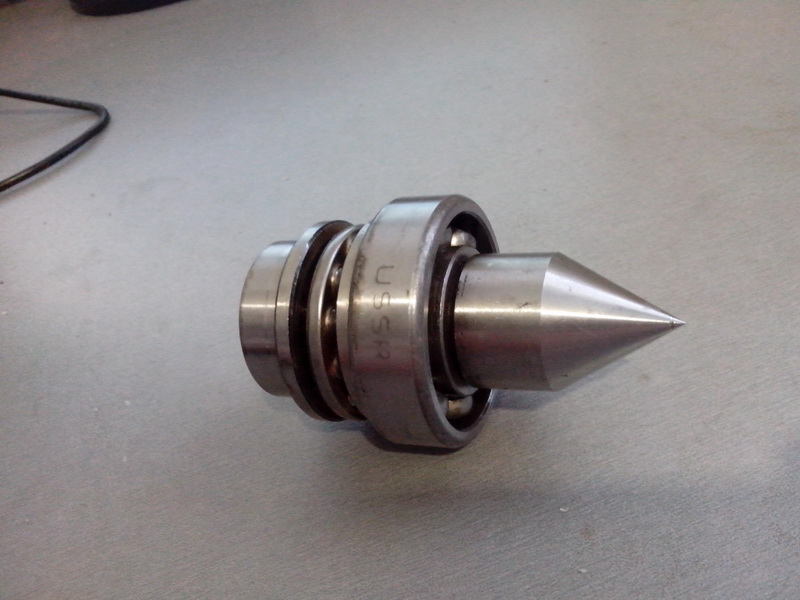

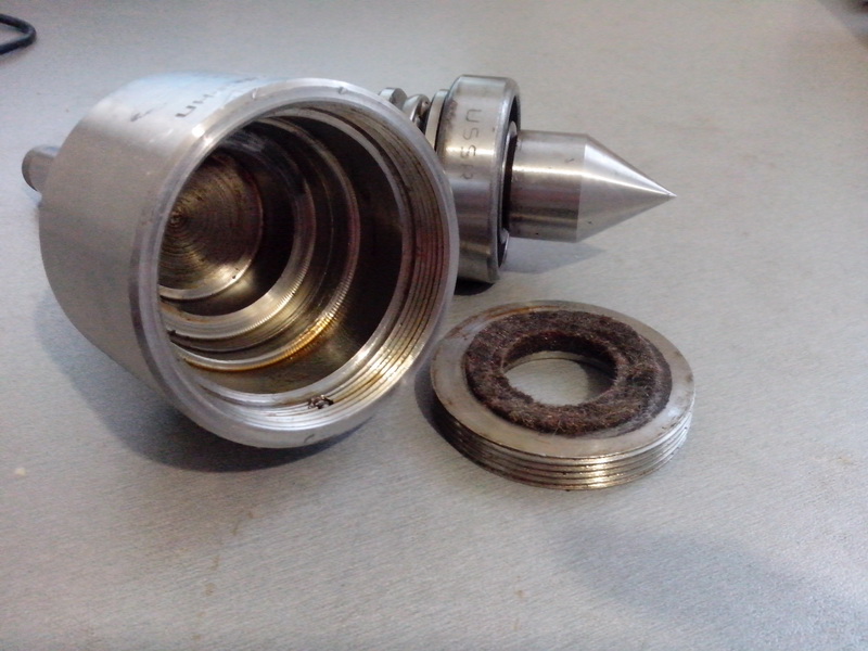

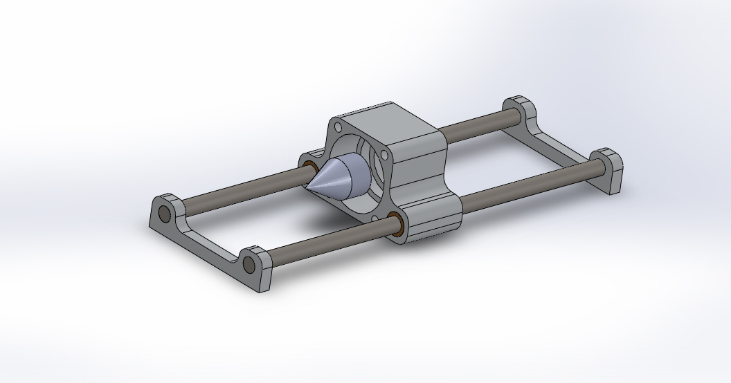

Вопрос в задней бабке. Сначала хотел найти бабку от маленького токарникика, обточить ее корпус, потом хотел найти только вращающийся центр от бабки мелкого размера (Конус морзе 1) тоже оказывается проблема. В итоге на рынке купил по цене подшипников вращающийся центр КМ4 в хорошем состоянии, нормальные не гудящие и не разбитые подшипники (2 радиальных, один упорный). Он конечно крайне избыточен но при его цене (обошелся 3дол) и отсутствии на данный момент других вариантов думаю сгодится. Запас как говорится .... не жмет.
В итоге в голове родилась такая конструкция:
Сборка бабка.JPG (3261 просмотр) <a class='original' href='./download/file.php?id=39453&sid=40fd0e9939f0ad7a868c39693ab8b5bb&mode=view' target=_blank>Загрузить оригинал (91.4 КБ)</a>
центр вращения1.jpg (3261 просмотр) <a class='original' href='./download/file.php?id=39454&sid=40fd0e9939f0ad7a868c39693ab8b5bb&mode=view' target=_blank>Загрузить оригинал (125.39 КБ)</a>
центр вращения 2.jpg (3261 просмотр) <a class='original' href='./download/file.php?id=39452&sid=40fd0e9939f0ad7a868c39693ab8b5bb&mode=view' target=_blank>Загрузить оригинал (147.06 КБ)</a>
На ЧПУ делаю корпус под внутренности центра вращения. От амортизатора офисных стульев беру 2 вала диаметром 10мм, на рынке покупаю бронзографитную втулку с внутренним диаметром 10мм (искать в запчастях для электроинструмента) и собираю такую конструкцию.
Какие будут мысли, советы?

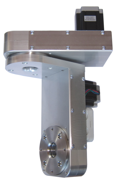

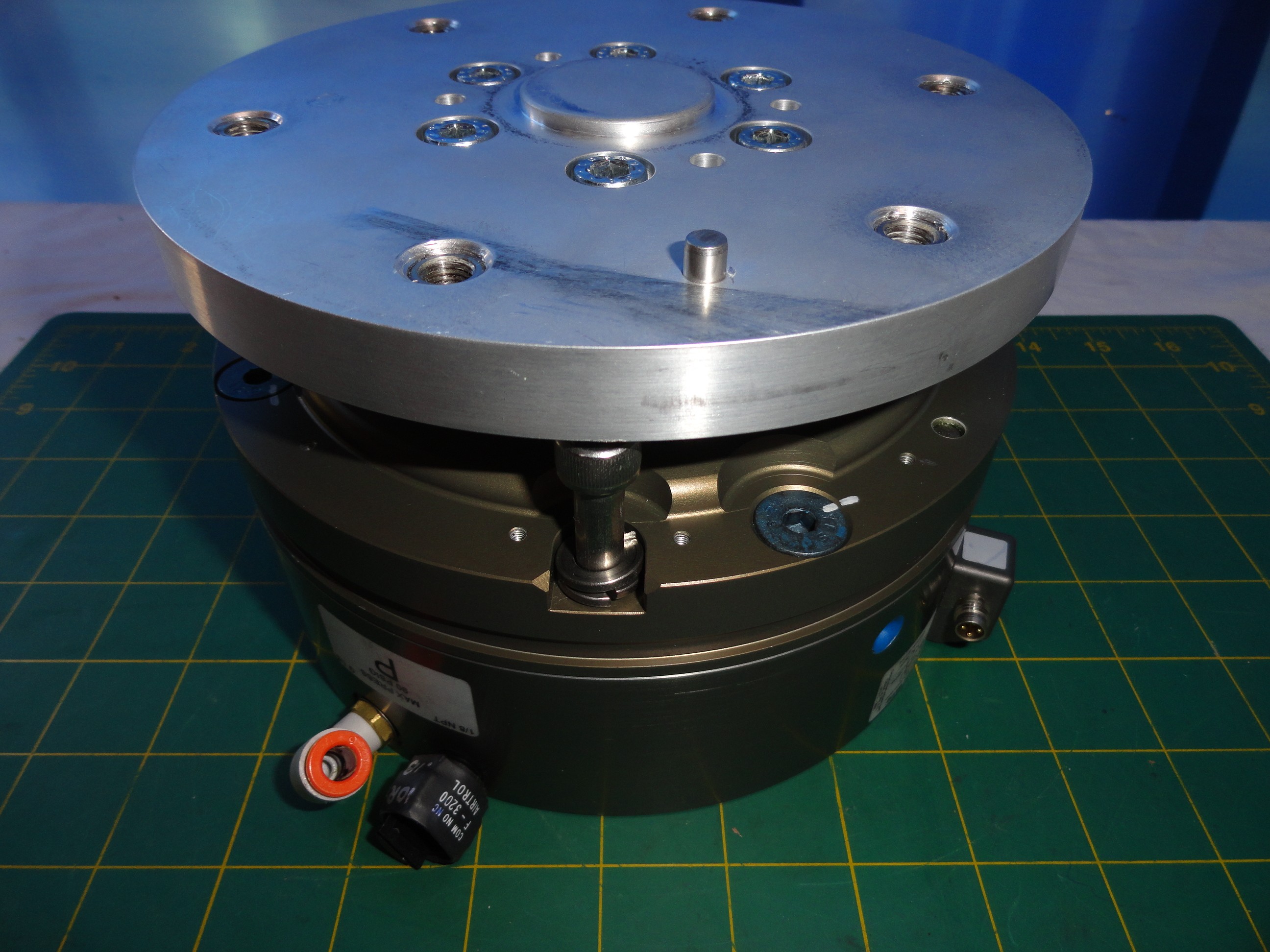

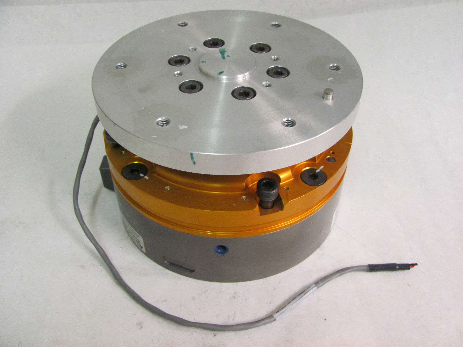

парни чтобы не создавать новых тем спрошу тут
Как вам такой модуль
цена на еbay до 1 кб не дешево но и не дорого искать как ati/schunk sr176 Robotics
пойдет ли такое чудо как основа для поворотки или моей мечты b,c бошки для чпу , хватит ли ее подшипников и как я понимаю встроенной сервы

nERV
Сообщения: 1519
Репутация: 624
Откуда: Ульяновск
Сообщение nERV »
Странная штуковина. Зачем ей сжатый воздух?

чтото я про воздух ничего не нашел
Сообщения: 34042
это может быть для охлаждения водой ;)
at90
Сообщения: 666
Репутация: 174
Сообщение at90 »
А мож тормоз?

aftaev писал(а):это может быть для охлаждения водой ;)
гуру ну развей мои догадки оно это или не оно, может еще редуктор нужен тогда в топку а если нет то вполне готовое решение
просто за такую вот вешь мне объявили 3кило бакса и мне кажется внутри там пусто

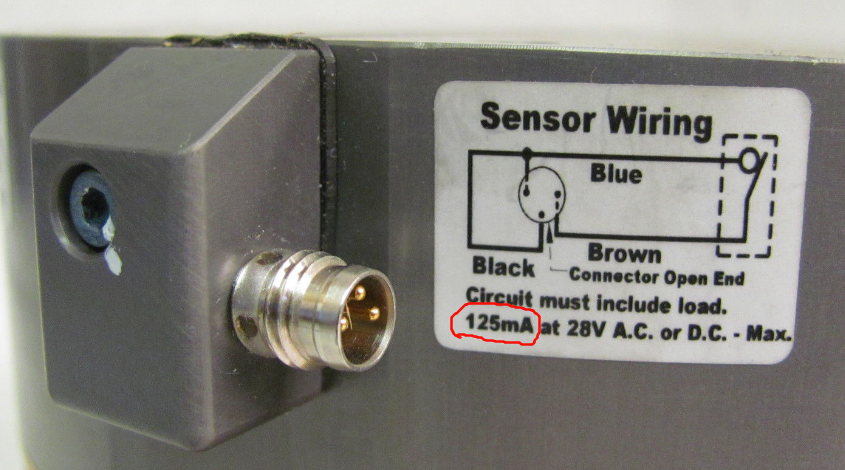

Сообщения: 8340
Репутация: 1589
Сообщение nkp »
ZONG писал(а):и как я понимаю встроенной сервы
а это не датчик?

ZONG
Сообщения: 93
Зарегистрирован: 09 окт 2013, 04:02
Репутация: 19
Откуда: Амурская область г Свободный
Сообщение ZONG »
ну серва с энкодером не? или это один такой мего энкодер? тогда смыл такой массивной конструкции ?
KUKA роботы не на таких ли узлах собраны?
