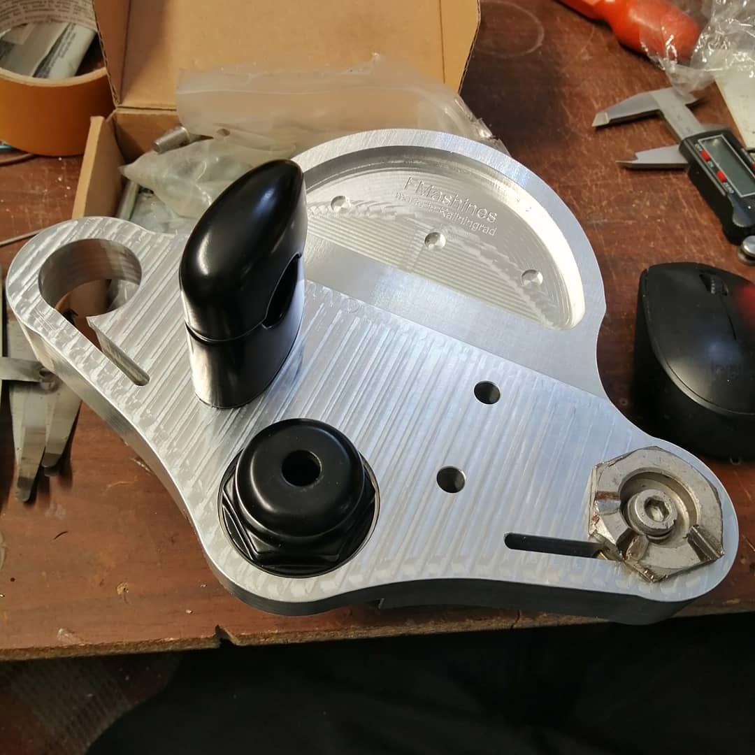

Re: Экспресс постройка с нуля, полимербетонный 400х600х160
Добавлено: 25 сен 2019, 04:03
BOdrOFF
Возможно последняя деталька в этом году на этом станке. Но это не точно.
Траверса на мотоцикл BMW R100 (не помню точно модель)
Толщина заготовки 45мм АМГ6б еле впихнул по высоте. Из-за подъёма.
Посадочное под панель точил выставляя проставки из щупов + бумага и скотч для защиты детали от стальных упоров и прижимов.
WhatsApp Image 2019-09-24 at 17.08.20.jpeg (4502 просмотра) <a class='original' href='./download/file.php?id=169362&mode=view' target=_blank>Загрузить оригинал (70.06 КБ)</a>
WhatsApp Image 2019-09-25 at 02.59.15.jpeg (4502 просмотра) <a class='original' href='./download/file.php?id=169365&mode=view' target=_blank>Загрузить оригинал (97.59 КБ)</a>
WhatsApp Image 2019-09-25 at 02.59.03.jpeg (4502 просмотра) <a class='original' href='./download/file.php?id=169364&mode=view' target=_blank>Загрузить оригинал (104.43 КБ)</a>
WhatsApp Image 2019-09-25 at 02.42.56.jpeg (4502 просмотра) <a class='original' href='./download/file.php?id=169363&mode=view' target=_blank>Загрузить оригинал (88.67 КБ)</a>
