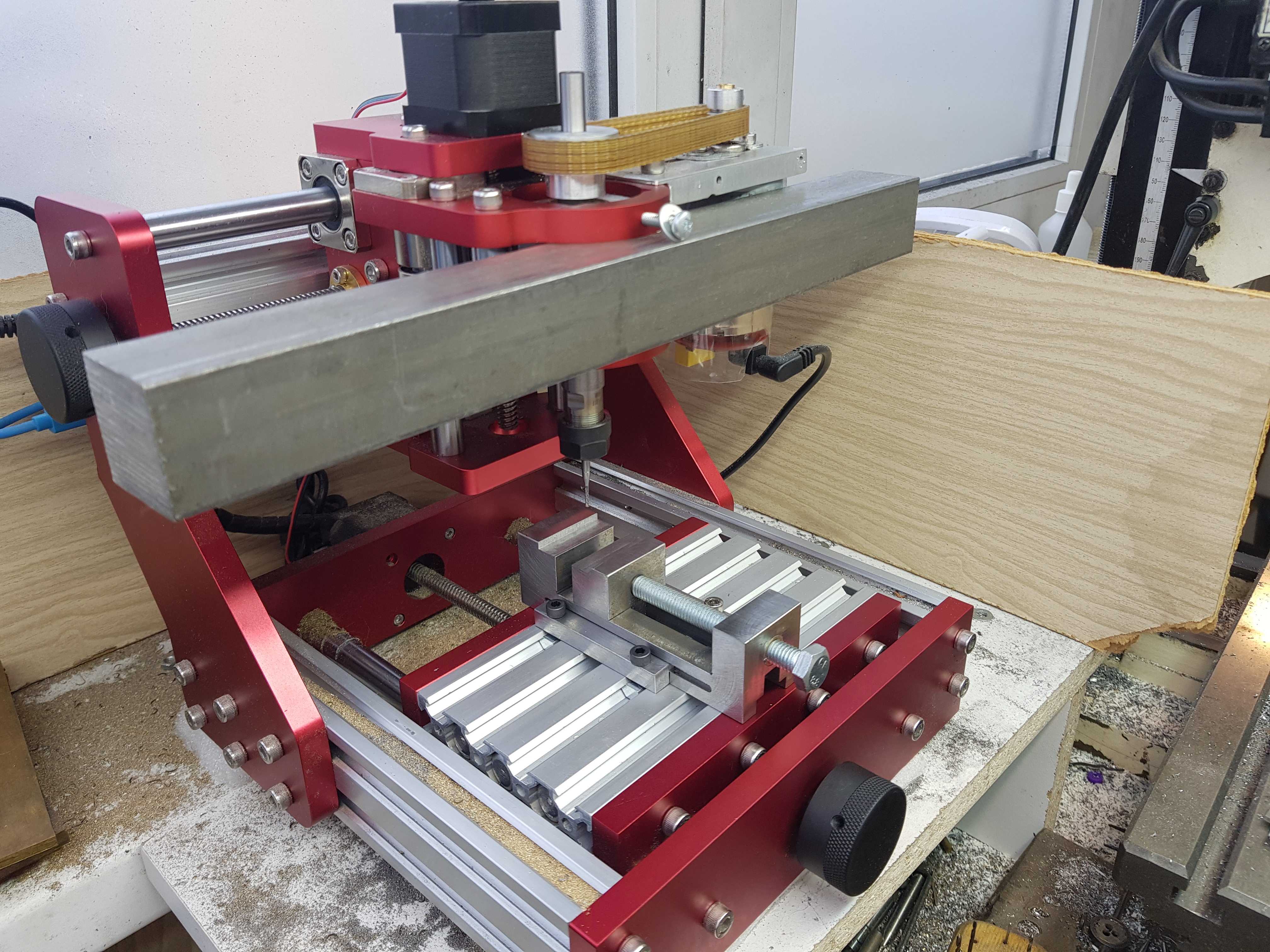

Нужен ли противовес с обратной стороны для блока шпинделя, чтобы направляющие валы по оси X не закручивало, если 2-3 кг нагрузить на шкив/шпиндель? Или лучше нагружать так дополнительным весом, чтобы вектор силы приходился на осевую валов и подшипников скольжения оси X ? Просто есть вал с маховиком посредине (D60мм,L85мм) от большого мотора весом 1.6 кг - если через ремень сообщить ему вращение от 775 мотора думаю вышло бы неплохо, только вот остановить такую дуру будет, наверное, проблематично.
Добавлено: 21 июл 2019, 22:45
Newsky83
2 кг не закрутит) просто поднапряжет и будет сглаживать люфт, который возникает при резонансе от фрезы.
С таким бруском не вижу никаких перекосов. Он прткреплен за пределом шпинделя, далеко от валов, от этого его вес значительно эффективней работает, по сравнению с тем, как если бы он был установлен в близи валов.

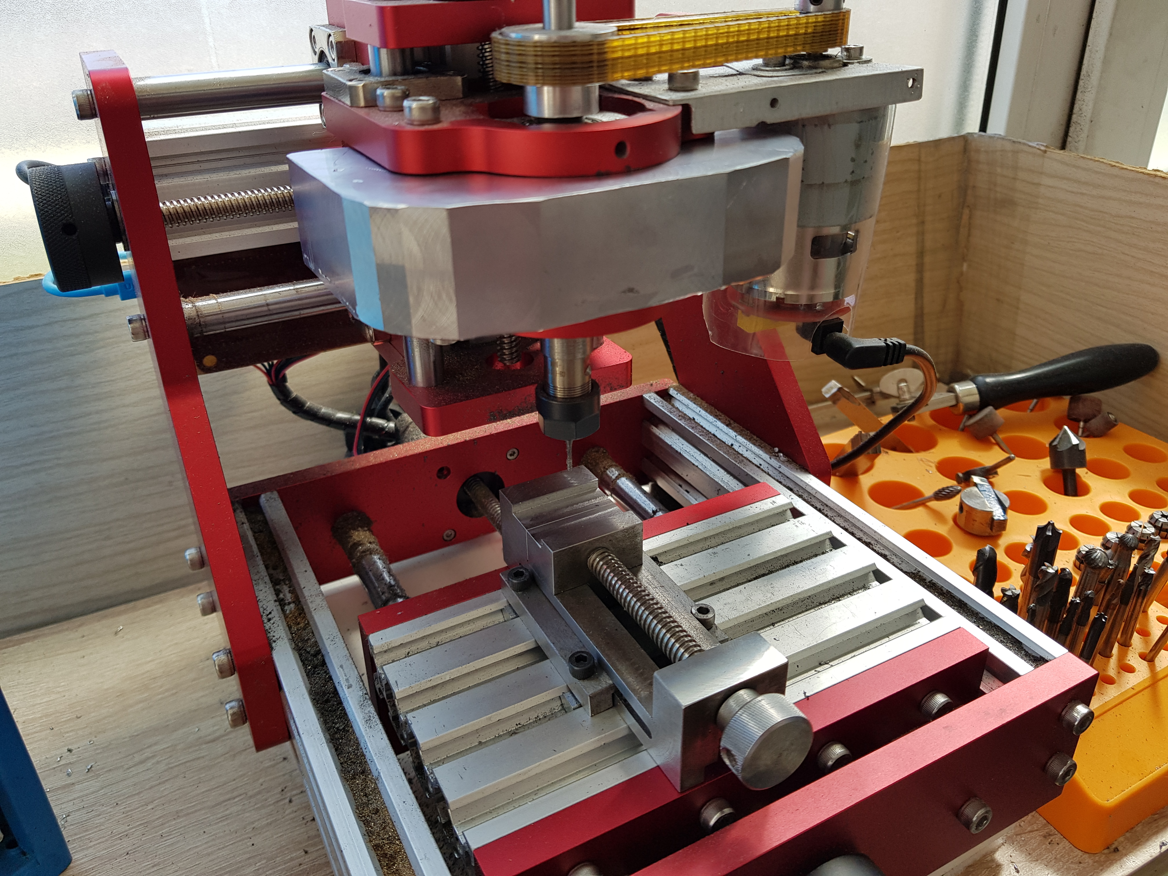

Кстати сделал микро тисочки.

Newsky83 писал(а):2 кг не закрутит) просто поднапряжет и будет сглаживать люфт, который возникает при резонансе от фрезы.
Вложение 20190721_152347.jpg больше недоступно
Тиски на этом же станке вырезали?

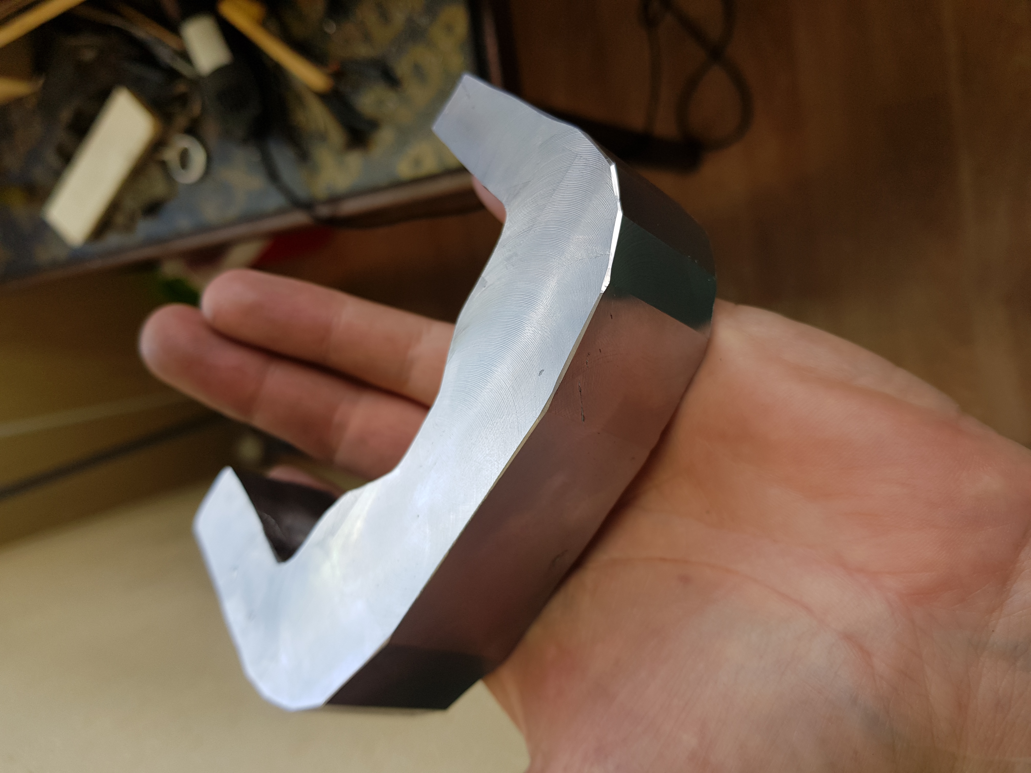

Newsky83, я понял у китайцев на фото даны размеры ведомого ролика на валу фрезы 28 мм, ведущего от 775 мотора 15мм - это соответствует истине? Как считаете, нужен ли натяжной ролик для ремня при таких оборотах? Стоит ли уравновешивать плечо с мотором, если не принимать во внимание ваш утяжелитель в виде бруска? Проектирую держатель вала фрезы узла Z, заказал ремень:внутренняя окружность: 230 мм Ширина: 10 мм толщина: 3,8 мм.
Болтам снизу подрезал головки на 2мм и утопил в пластину вровень с плоскостью.
Добавлено: 12 авг 2019, 11:09
Newsky83
Шкивы в принципе могут быть любыми от 1:1 до 1:3. Натяжной ролик не обязателен, там не такая нагрузка, чтоб были прокрутки. Ну и ручейковый ремень он так прилипает к шкивам, что ничего не нужно. Уравновешивать мотор желательно, но тоже не обязательно. Я пока не выявил никаких недостатков конструкции.
Кстати, отлил из свинца такой грузик, вместо балки. Вес пртмерно 2,1кг
