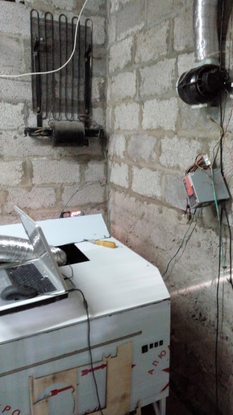

Да уж.. Начало было в виде замороженных бутылок, бросаемых в воду, затем холодильник, подвешенный на стену (фото), теперь вот, что-то наземное вырисовывается :hehehe:
Пока останавливает отсутствие собственного инструмента по заправке холодильников. Вот как получу посылки.. да каааак напаяю что-то как у всех.. ух.. :lol:

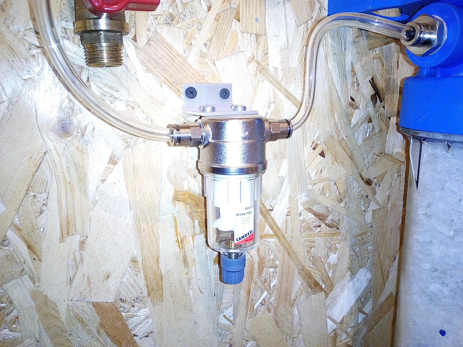

столкнулся с неприятным явлением, что фильтр-регулятор давления, что стоит на пневмомагистрали лазера, регулировать-то регулирует, но вот фильтровать не желает особо...
В трубке после него куча мелких капель масла, которые попадают на линзу в голове и засерают ее моментально.
Соответственно, смазывается фокус со всеми вытекающими...
Чего делать? Ставить на лазер отдельный безмасляный компрессор кучеряво как-то, да и не факт, что он тоже не будет по чуть подсывать маслицем.
Какой-нибудь аквариумный ваще не выход, дуть хочется очка 4-5 при резке фанеры.
Может посоветует кто какой-нибудь маслоотделитель подходящий?

у меня по сарайке где лазер стоит пневмомагистраль разведена со всякими Фестовскими регуляторами давления и масловлагоотделителями и все равно перед самым лазером пришлось приколхозить еще один фильтр- банальный водяной фильтр для воды который под завязку засыпал силикагелем.............
что-то навроде такого Изображение весь объем банки засыпал силикагелем , картридж для фильтра самый минимальный по диаметру-он нужен лишь для того чтоб силикагель отделить от выхода фильтра дабы оный в пневмосистему станка не попал.........
еще народный способ -такие фильтра оснащать рулонами копеечной туалетной бумаги - влагу и масло отделяет на ура............

Слава, а можешь поподробнее расписать, сколько фильтров на лазере стоит? и хорошо бы фоточку хенд-мейд осушителя)
Чтоб понимать так сказать, к чему готовиться :hehehe:

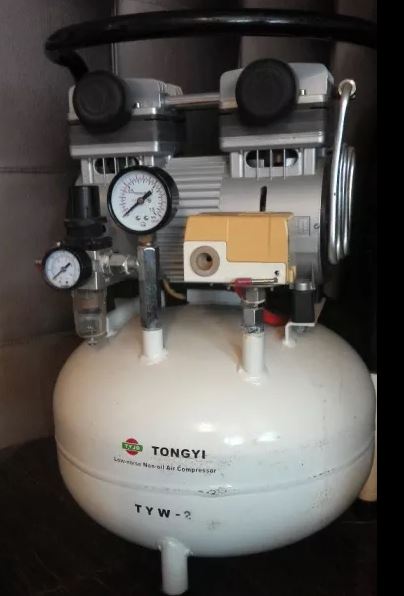

Umnik писал(а):боюсь, что более-менее компрессорок тыщ в 15 то выйдет поди, как минимум...
Это да, вот за что-то типа такого у нас примерно столько и просят и это за бу(оно вроде откуда-то из медицины)
k1.JPG (2848 просмотров) <a class='original' href='./download/file.php?id=152507&mode=view' target=_blank>Загрузить оригинал (33.97 КБ)</a>
Можно конечно типа УК1-М (как раз 4 атмосферы даёт) поискать, но к нему ресивер колхозить надо будет
да и найти ещё живой постараться надо...
Короче сложно всё :)

niksooon писал(а): все равно перед самым лазером пришлось приколхозить еще один фильтр- банальный водяной фильтр для воды который под завязку засыпал силикагелем
перед самым лазером - это скока примерно в метрах трубки от хенд-мейд фильтра до головы?
Пытаюсь прикинуть, куда его поставить...

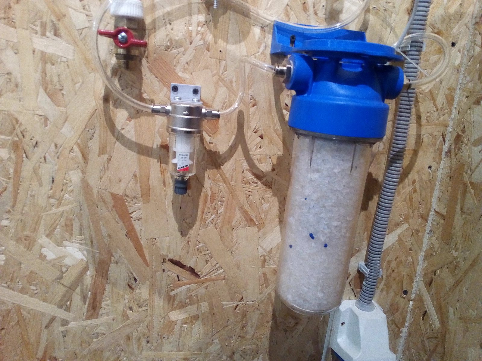

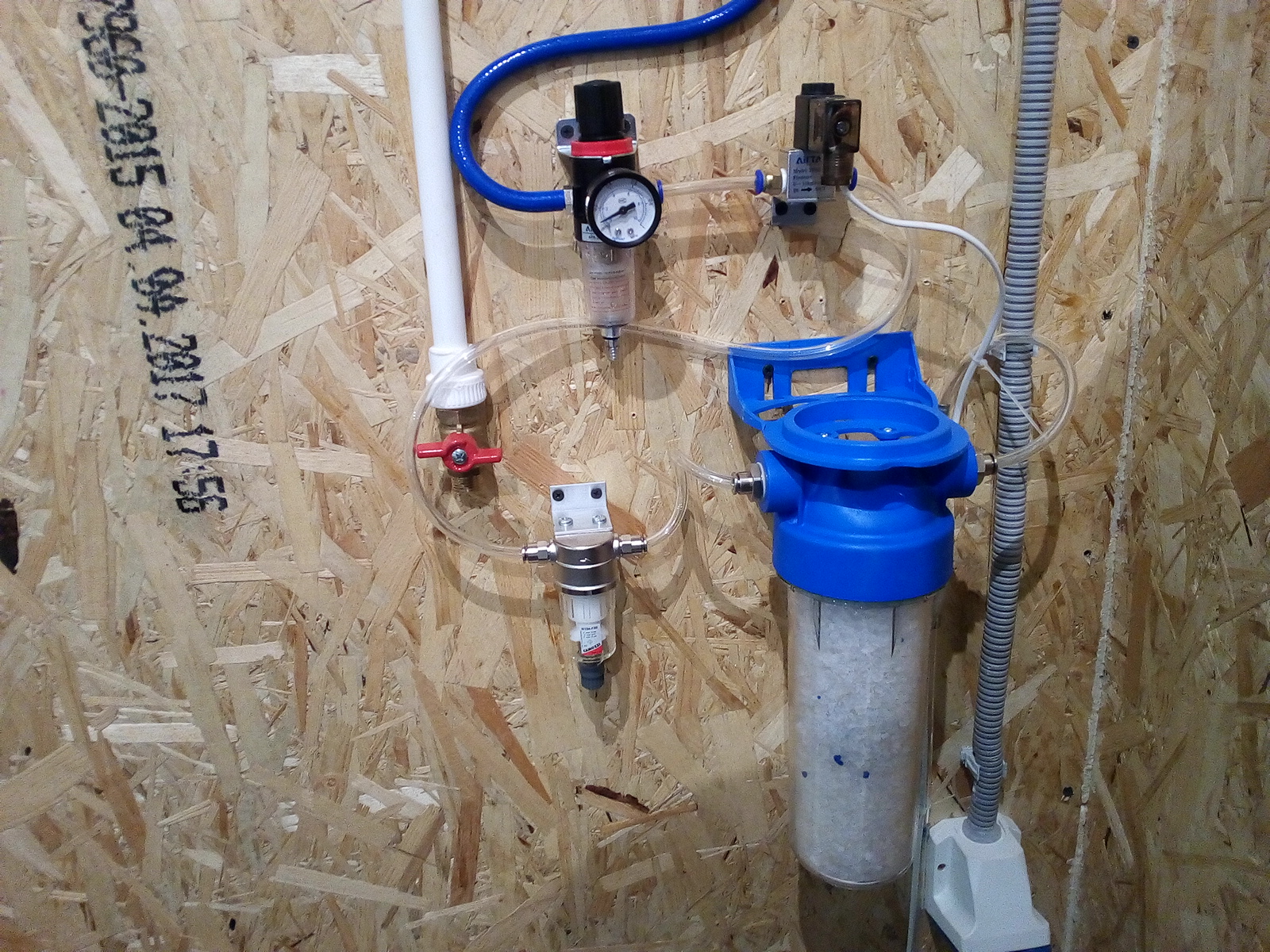

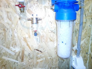

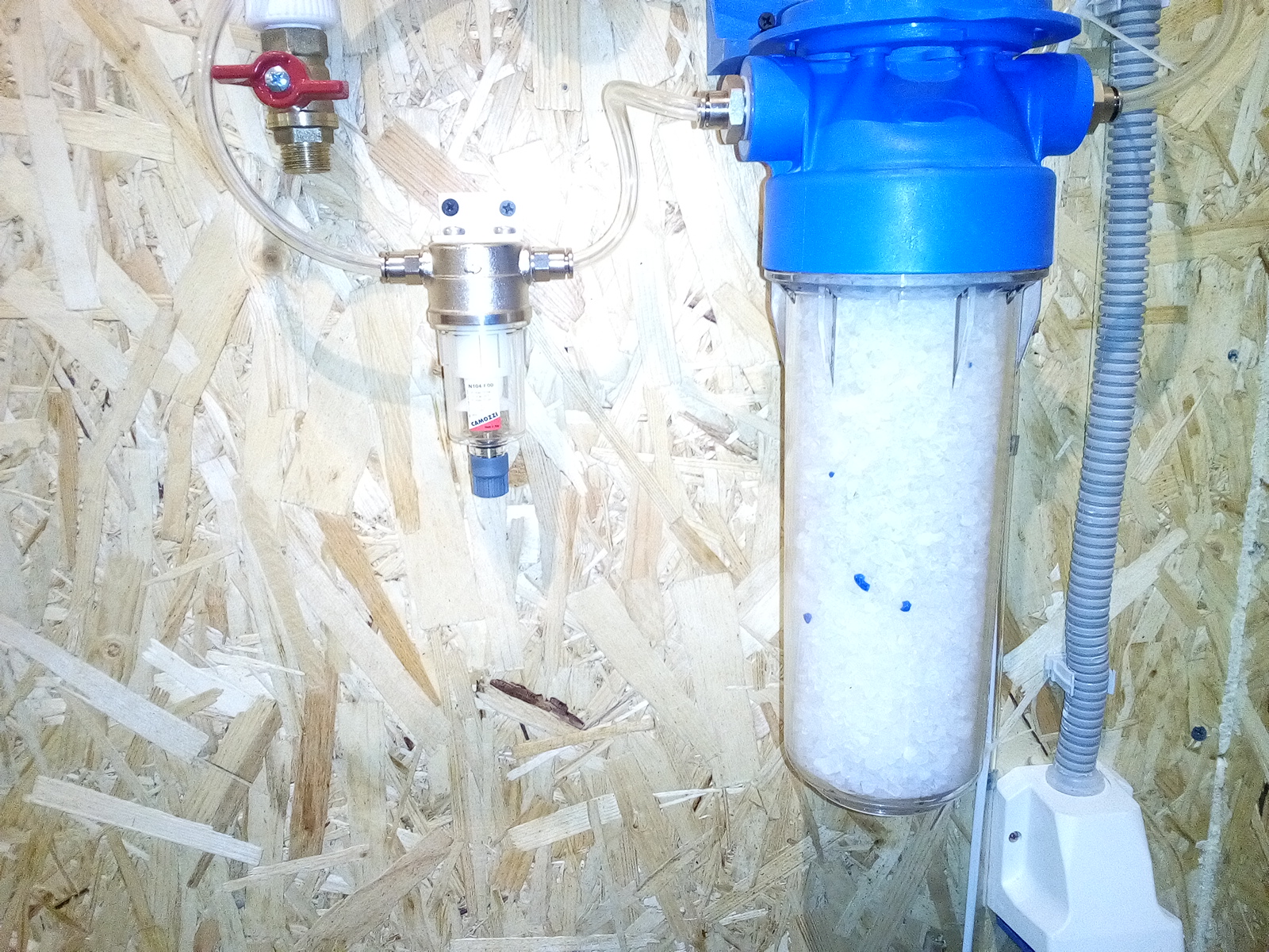

В общем, пока с покупкой нового компрессора решил повременить)
Вместо этого заехал в магазин пневматики и прикупил итальянский фильтр с керамическим сменным фильтрующим элементом 25 микрон, а так же в сантехнический, где взял проточный фильтр для воды.
Саму фильтрующую трубку немного ободрал, сделав меньше диаметром, и на 2/3 замотал изолентой, дабы выход воздуха был поближе ко дну колбы.
После чего обсыпал трубку силикагелем..
Трубку от фильтров до головы промыл обезжиривателем и продул воздухом.
Внедрил эти два девайса в существующую магистраль, поставив первым "нормальный" фильтр, а затем - импровизированный осушитель.
То есть теперь моя хенд-мейд пневмомагистраль выглядит так: китайский фильтр-влагоотделитель с регулятором давления, затем электроклапан, затем итальянский фильтр-влагоотделитель, затем самодельный осушитель.
IMG_20181213_203328.jpg (2735 просмотров) <a class='original' href='./download/file.php?id=152599&mode=view' target=_blank>Загрузить оригинал (1.26 МБ)</a>
IMG_20181213_203402.jpg (2735 просмотров) <a class='original' href='./download/file.php?id=152600&mode=view' target=_blank>Загрузить оригинал (1.04 МБ)</a>
IMG_20181213_203421.jpg (2735 просмотров) <a class='original' href='./download/file.php?id=152601&mode=view' target=_blank>Загрузить оригинал (1007.19 КБ)</a>
IMG_20181213_203442.jpg (2735 просмотров) <a class='original' href='./download/file.php?id=152602&mode=view' target=_blank>Загрузить оригинал (1.12 МБ)</a>
После китайского фильтра в трубке наблюдаются мелкие капельки масла, которые потихоньку ползут к следующему фильтру)
А вот на выходе с итальянского ничего нет... Ваще сухо! Что меня весьма порадовало))
Ну и после силикагельного осушителя, соответственно тоже сухо, как в памперсе.

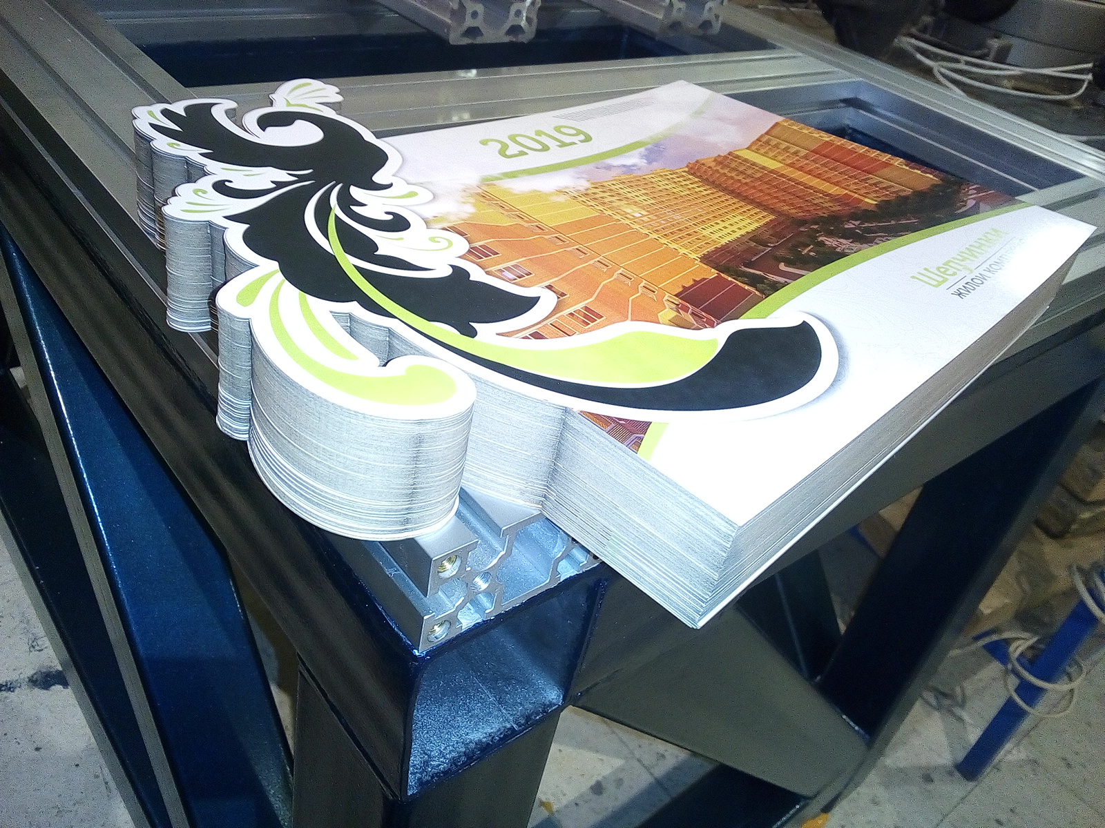

Полдня сегодня резал фанеру и картон - линза сухая и чистая, как та попка младенца :hehehe:

Umnik писал(а):Полдня сегодня резал фанеру и картон
Что за картон? Рез, вижу, без обугливания.

Andy52280, да хз... Заказчик привез, могу при случае уточнить.
рез серовато-коричневый получился, но вроде не обугленный.
Правда, пяток листов запорол, пока режимы подбирал))
