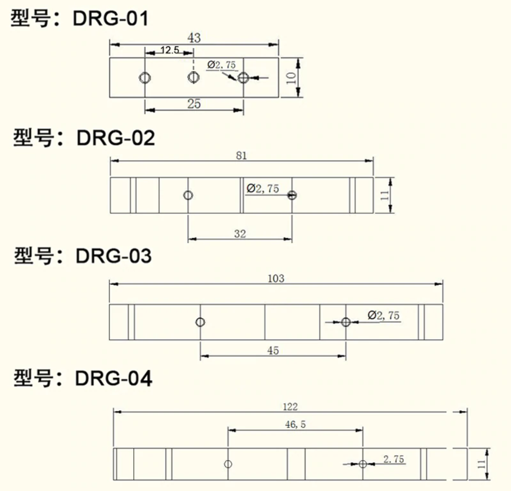

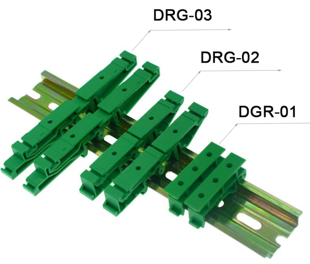

Вспомнилось, кто-то хотел крепить плату развязки на DIN рейку. Есть вот такой простой и недорогой вариант
https://www.aliexpress.com/item/-/32825286219.html
https://www.aliexpress.com/item/-/32834853066.html
https://www.aliexpress.com/item/-/32624080359.html
2018-11-05_113222.png (2448 просмотров) <a class='original' href='./download/file.php?id=149817&mode=view' target=_blank>Загрузить оригинал (577.97 КБ)</a>
2018-11-05_113238.png (2448 просмотров) <a class='original' href='./download/file.php?id=149816&mode=view' target=_blank>Загрузить оригинал (265.6 КБ)</a>
2018-11-05_113522.png (2448 просмотров) <a class='original' href='./download/file.php?id=149818&mode=view' target=_blank>Загрузить оригинал (797.53 КБ)</a>
