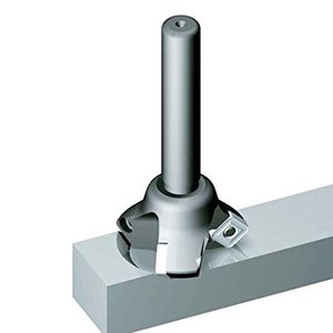

Вот такую бы обточить до 12мм!
4 или 5 пластин в исполнении, пластины нужной геометрии, качество самой головы.
Только не понятно возможно ли проточить её по закалке хвоста?
https://uk.misumi-ec.com/vona2/detail/223000578647/

cncarved писал(а):Вот такую бы обточить до 12мм!
а шпиндель то вывезет нагрузку с ней?

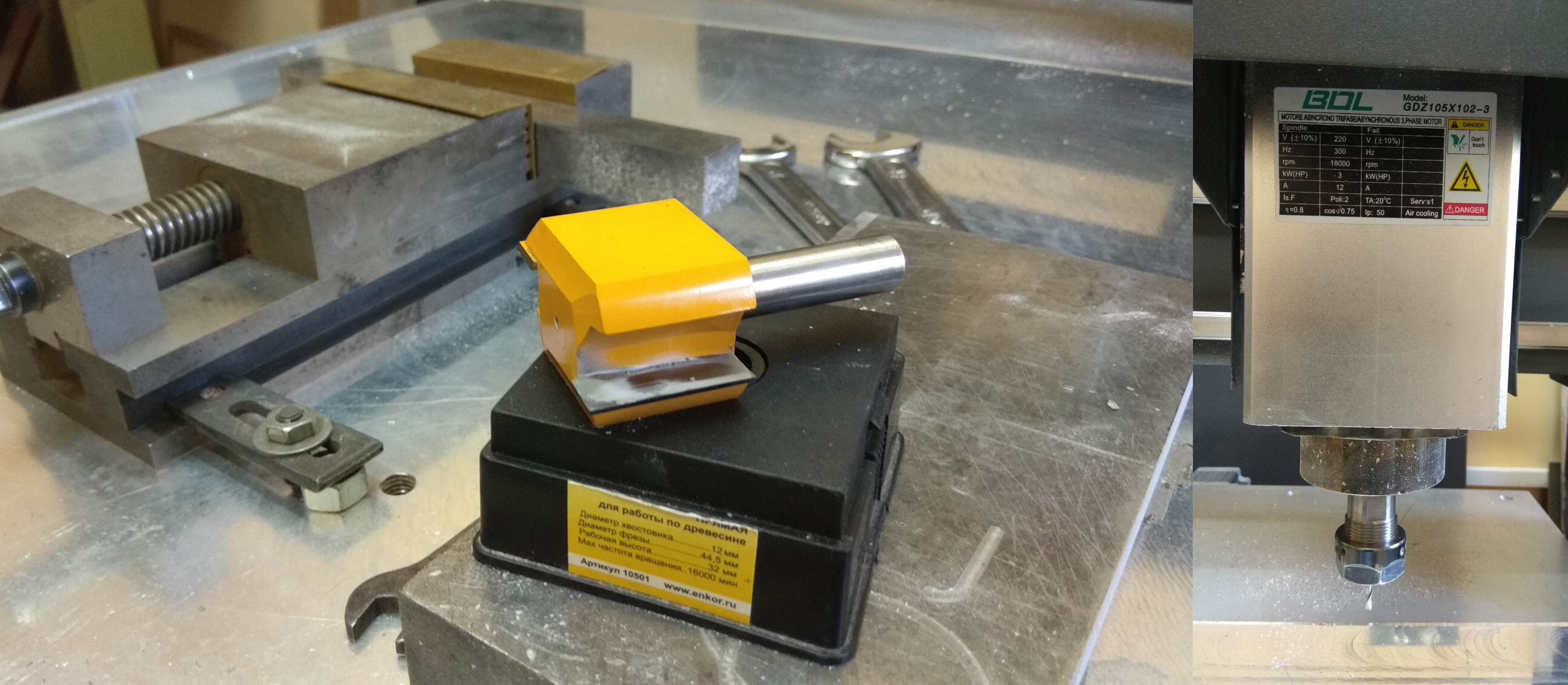

Треш конечно, но мой шпиндель если нужно и такую потянет ))) Стол, к примеру дюралевый прямо ей и фрезернул на всё рабочее поле (на 8000 тыс/об.).
Потому и пришел в ветку эту чтобы из комнаты не выходить когда детали фрезеруются :hehehe:

cncarved писал(а):Треш конечно, но мой шпиндель если нужно и такую потянет ))) Стол, к примеру дюралевый прямо ей и фрезернул на всё рабочее поле (на 8000 тыс/об.).
она ж по дереву :hehehe:
Мой Ютуб канал.
cncarved
Сообщения: 11
Зарегистрирован: 27 авг 2018, 15:52
Re: Сковородочка
Сообщение cncarved »
Знаю что по дереву. Но стол нужен был ровный и чисто фрезерованный. На фото видно. Другой не было. ))

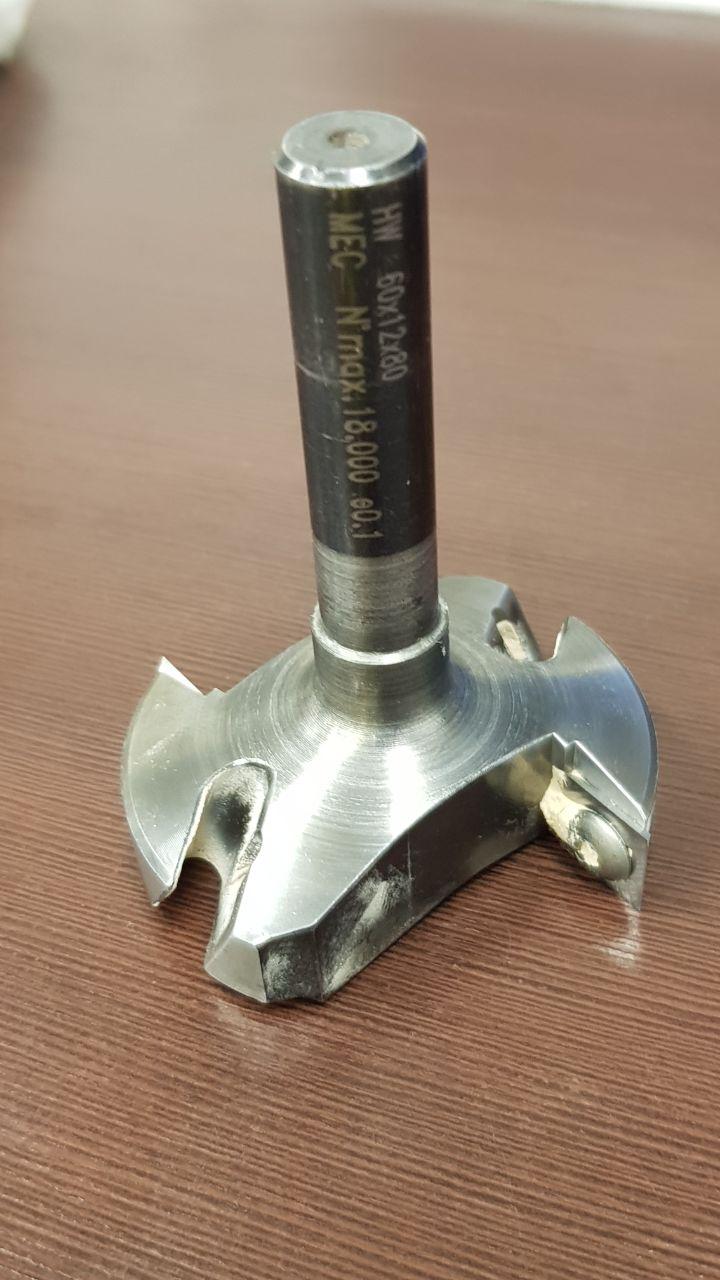

Тоже "деревянную" фрезу 60мм по люминию гонял на 3кВт шпинделе. Снимал, правда, не много - по 3 десятки за проход.

Лодочник писал(а):Тоже "деревянную" фрезу 60мм по люминию гонял на 3кВт шпинделе. Снимал правда по 3 десятки за проход.
А мне такую картинку не показали здесь Re: Помогите!!!!Хочу купить станок!!!!! #55 :)
И странно, что SVP не отметился про "прилёт в бошку" той жёлтенькой фрезы :D
Бди! (с) Козьма Прутков
Лодочник
Сообщения: 2031
Репутация: 1835
Откуда: г.Королев
Re: Сковородочка
Сообщение Лодочник »
cncmybox писал(а):А мне такую картинку не показали здесь Re: Помогите!!!!Хочу купить станок!!!!! #55 :)
Так Ваша картинка практически, как моя, ракурс только другой. И я подтвердил, что можно ей работать. А не показал картинку потому, что не всегда ношу фрезу в кармане (особенно за границей), чтобы быстро сфоткать и выложить на форум... Вот сегодня оказался рядом с фрезой и сделал фото...

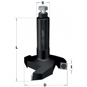

Вот и назревает вопрос/обсуждение:
- чем отличается в плане безопасности фреза ARP-12-30S (Японец) от "деревянной" СМТ Серия 663 12/38мм ?
3 пластины и в том и другом случае, заводской хвост 12мм, вес "головы" думаю примерно одинаков (если СМТ рассчитывали на 18тыс/об.)
Про геометрию пластин выше много рассуждали ( в том числе о применении прямых).
Разница в цене 3.5х(у японца) при большем вылете (4мм) у СМТ.
Мне представляется что фреза рассчитанная на 18000 об/мин "безопаснее" фрезы рассчитанной на обороты до 9000об/мин.
Так в теории?
Хотелось бы услышать мнений мастеров )

cncarved писал(а):Вот и назревает вопрос/обсуждение:
Так в теории?
А почему от самих пластин не отталкиваться? всё же деревяшечные имеют ну совсем другую геометрию (режущий кончик очень тонкий, канавки нет вовсе, задний угол очень большой, сама пластинка тоненькая, не протянет она долго на ударах по металлу). Понятно что один раз, прячась за дверью, можно и "желтой" попробовать.. но всё же специально брать ради такой операции, думаю, имеет мало смысла...
