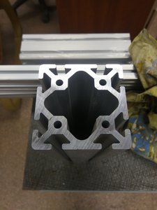

Тоже планирую делать этот же станок. давно на него смотрю... Подскажите какой профиль вы брали?
Спасибо!

http://alushop.com.ua/%D1%81%D1%82%D0%B ... B9-%D0%B0/ там внизу есть 80*80
Re: Фрезерный 300*200*100 по открытому проекту frezeryga
Очень хлипкий этот профиль. Рекомендую не экономить на профиле иначе жесткость сильно пострадает.

Сообщение Fusion »
frezeryga писал(а):Очень хлипкий этот профиль. Рекомендую не экономить на профиле иначе жесткость сильно пострадает.
Я по этому и спрашивал. Нет у нас в наличии нормального профиля. Только под заказ, срок поставки 7 недель.

А что если скрутить всё из этого профиля? https://cnc.prom.ua/p427854382-stanochn ... rofil.html
Он по идее лучше будет...
Такойже тонкий. Фото нормального.
IMG_20180110_195730.jpg (2095 просмотров) <a class='original' href='./download/file.php?id=135965&mode=view' target=_blank>Загрузить оригинал (3.09 МБ)</a>

После того как я посчитал сколько мне такой профиль обошелся - офигел немного. На второй станок в Зетеке купил профиль, т.к. этот китайский уж сильно дорогой выходит
