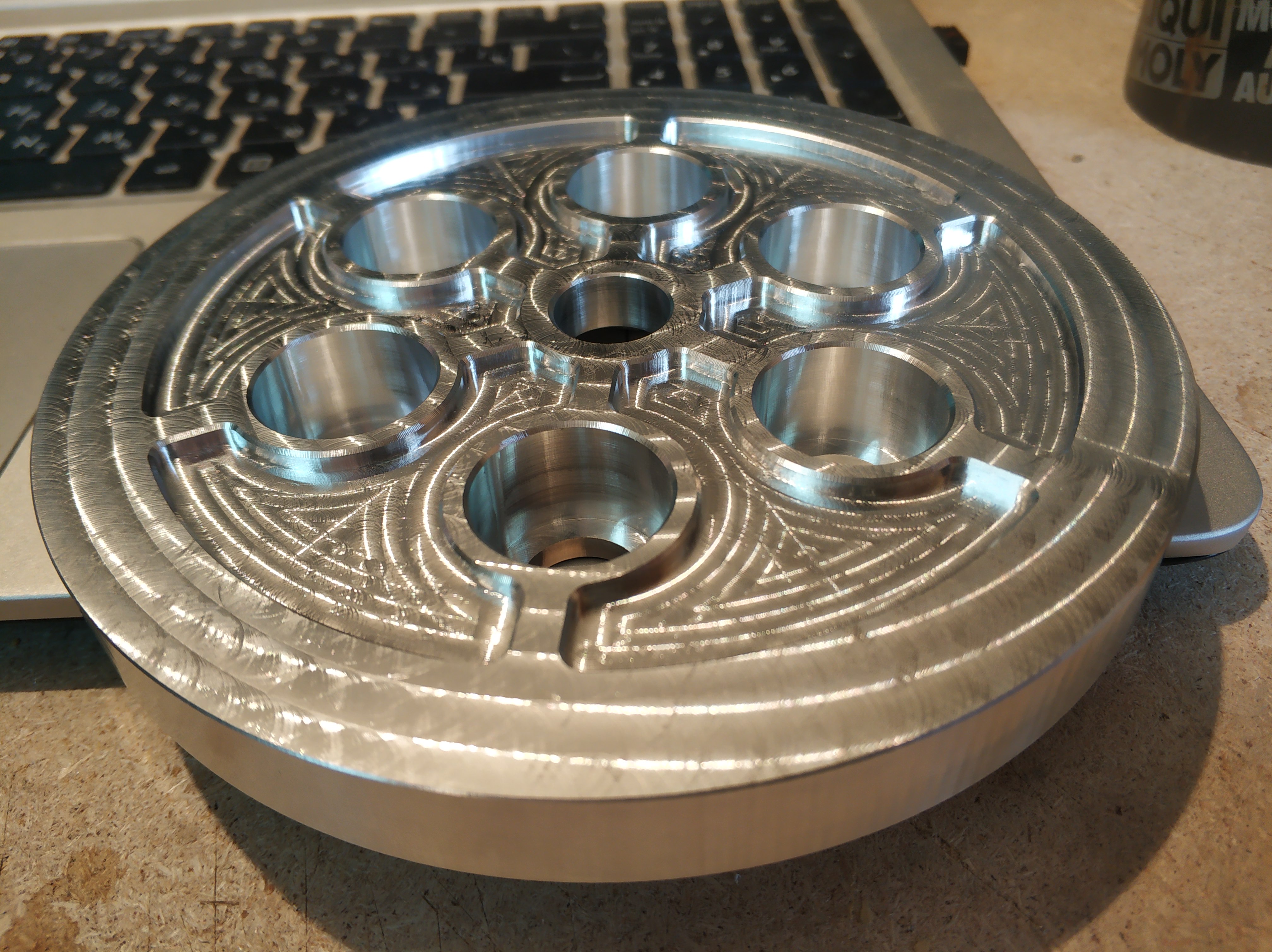

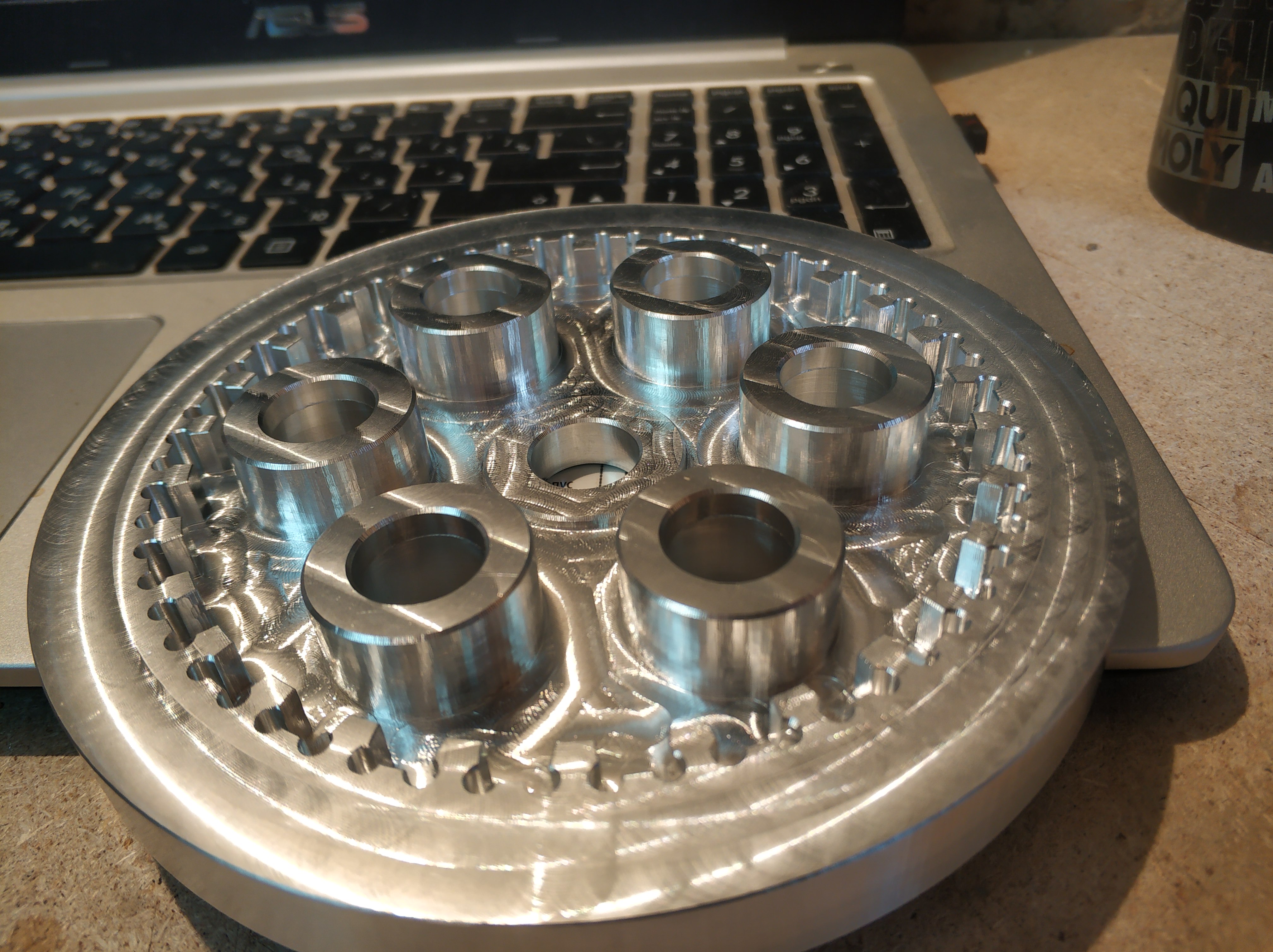

Вот что получилось, в принципе норм, единственное что заметил, если в каме включить апроксимацию дуг линиями 0.01мм, то делает угловатую траекторию на первом фото видно, с выключенной на мой взгляд намного лучше. А так в целом я доволен всем кроме жёсткости станка))) вибрации никуда не делись DDD

Gestap писал(а):апроксимацию дуг линиями 0.01мм
0,001

так а зачем вообще, вроде дуги нормально чпу обрабатываются... тем более тут их вообще минимум, два-три десятка наберется ли на всю деталь...
0,001
По умолчанию там 0,01, если ставить 0,001 то там уп невменяемого размера,

тогда без апроксимации, дугами пусть отрабатывает

апроксимацию включаю только на всяких 3d рельефах, где их получается немеренное количество в пространстве. и то не выключаю, а просто ограничиваю минимальную длину хорды.

hmnijp писал(а):так а зачем вообще, вроде дуги нормально чпу обрабатываются... тем более тут их вообще минимум, два-три десятка наберется ли на всю деталь...
Да, хорошо обрабатываются, это можно сказать первая деталька с mycnc, включена только с одной стороны, на второй выключена.

а чистовую по плоскости верхней не делал отдельно? просто видна шереховатость от фрезы...

hmnijp, не делал, у фрезы кончик зуба сколот, а новую впорол в таблетку и сломал зуб, мышка уснула, щёлкнул кнопкойDDD

Gestap писал(а):у фрезы кончик зуба сколот, а новую впорол в таблетку и сломал зуб
