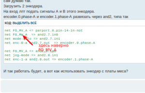

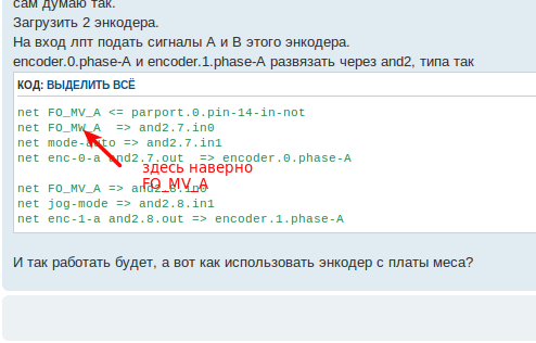

Re: Модернизация фрезерного 6Р13Ф3-01
Хочу управлять одним энкодером и реулировкой подачи (AUTO, MDI), и регулировку инкрементальных перемещений в режиме jog.
Не догоняю, как в зависимости от режима менять выход, шкалу у энкодера. через mux2?
предполагаю сделать так:
Железо:
1) Трехпозиционный тумблер: X/Y/Z
2) Пятипозиционный тумблер: JOINT/JOG/AUTOMDI/HOME
3) 2 энкодера - один на подачу/инкремент, второй на регулировку скорости
4) кнопки +, -, быстро
5) Кнопки Старт/пауза, стоп, покадрово
6) Кнопки Шпиндель вперед, Шпиндель стоп, Шпиндель назад
7) тумблеры Стоп подача и выключить СОЖ
8) Кнопка быстрый ход
HAL (наброски):
parport просто в качестве примера для себя обозначил
Железо:
HAL (наброски):
# Подключение кнопок и тумблеров
net button_plus <= parport.0.pin-10-in-not
net button_minus <= parport.0.pin-11-in-not
net button_start <= parport.0.pin-9-in-not
net button_stop <= parport.0.pin-8-in-not
net button_step <= parport.0.pin-7-in-not
net button_cw <= parport.0.pin-6-in-not
net button_spindle-stop <= parport.0.pin-5-in-not
net button_ccw <= parport.0.pin-4-in-not
net button_feed-hold <= parport.0.pin-3-in-not
net button_collant-off <= parport.0.pin-2-in-not
net button_quick <= parport.0.pin-1-in-not
net select_x 3_тумблер.пин0 => halui.joint.0.select
net select_y 3_тумблер.пин1 => halui.joint.1.select
net select_z 3_тумблер.пин2 => halui.joint.2.select
net net joint-mode 4_тумблер.пин0 => halui.mode.manual
net net auto-mode 4_тумблер.пин1 => halui.mode.auto
net net mdi-mode 4_тумблер.пин2 => halui.mode.mdi
net net home-mode 4_тумблер.пин3 => halui.mode.joint
net home_mode => halui.mode.home
# Подключение энкодеров
# Энкодер для регулировки скорости ручных перемещений
net FO_MV_A encoder.0.phase-A <= parport.0.pin-12-in-not
net FO_MV_B encoder.0.phase-B <= parport.0.pin-13-in-not
setp encoder.0.x4-mode 0
net encoder-vel <= encoder.0.counts
# Энкодер для регулировки скорости подачи и инкремента шагового режима
net FO_MV_A encoder.1.phase-A <= parport.0.pin-14-in-not
net FO_MV_B encoder.1.phase-B <= parport.0.pin-15-in-not
setp encoder.1.x4-mode 0
net encoder-comm <= encoder.1.counts
#Режим home.
#Режим home выполняется при установленном четырехпозиционном переключателе в режим home.
#Выбранная трехпозиционным переключателем ось двигается в направлении концевика home по нажатию кнопки
#а) + для оси Х
#б) + для оси Y
#в) - для оси Z
#X
net homing_0 button_plus => and2.0.in0
net home-mode => and2.0.in1
net homming_x and2.0.out => halui.joint.selected.home
#Y
net homing_1 button_plus => and2.1.in0
net home-mode => and2.1.in1
net homming_x and2.1.out => halui.joint.selected.home
#Z
net homing_2 button_minus => and2.2.in0
net home-mode => and2.2.in1
net homming_x and2.2.out => halui.joint.selected.home
# Всё в home последовательно, согласно [INI]HOME_SEQUENCE

не понял как там сделано.
сам думаю так.
Загрузить 2 энкодера.
На вход лпт подать сигналы А и В этого энкодера.
encoder.0.phase-A и encoder.1.phase-A развязать через and2, типа так
И так работать будет, а вот как использовать энкодер с платы меса?
сам думаю так.
net FO_MV_A <= parport.0.pin-14-in-not
net FO_MW_A => and2.7.in0
net mode-auto => and2.7.in1
net enc-0-a and2.7.out => encoder.0.phase-A
net FO_MV_A => and2.8.in0
net jog-mode => and2.8.in1
net enc-1-a and2.8.out => encoder.1.phase-A

это "перекидка" энкодера
а что по constant думаешь?

ага, с MW ты прально заметил
со всей логикой типа and or xor not есть беда, они работают с переменными типа bit, а надо float
constant потом для разруливания пинами типа энкодер.scale или прикручивания кнопки БХ
