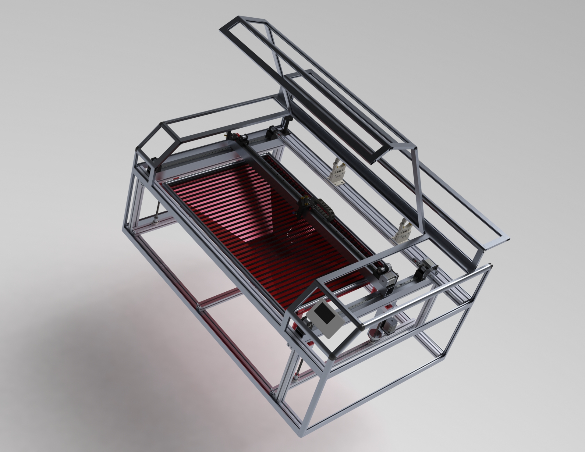

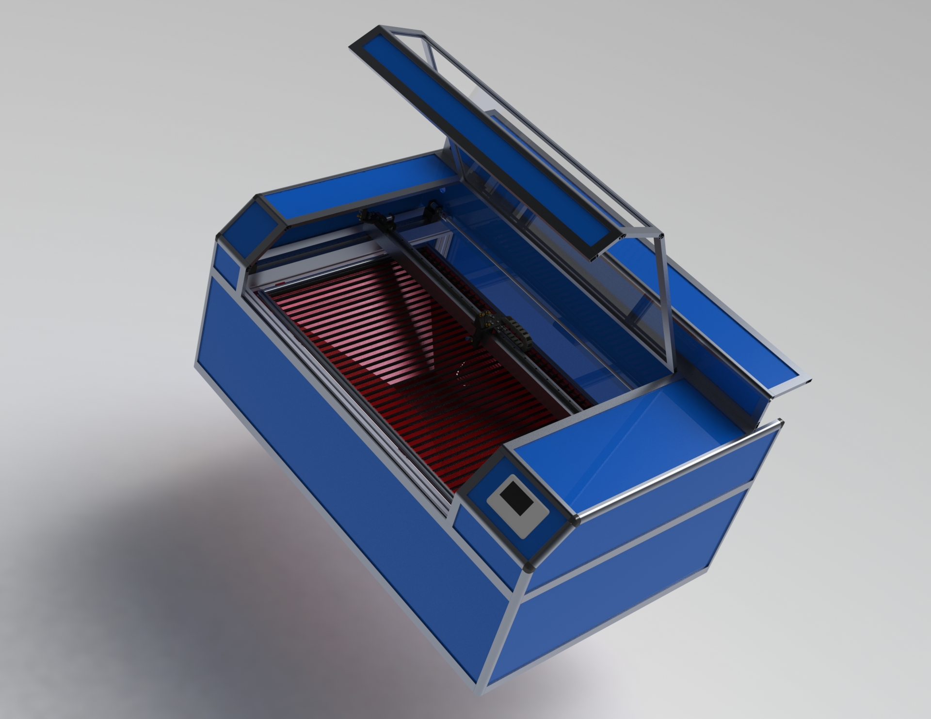

Всем снова доброго времени суток.
Проект потихоньку двигается :)
Приехали движки и драйвера.
Составляю табличку предварительного рассчёта того, что нужно купить и где это буду покупать :)
Если кому интересно, вот ссылочка на документ в Google Docs.
Так же доработал внешний корпус, переделал основную крышку и крышку отсека с трубой:
Full_Laser.JPG (2555 просмотров) <a class='original' href='./download/file.php?id=96229&mode=view' target=_blank>Загрузить оригинал (1.05 МБ)</a>
Full_Laser_1.JPG (2555 просмотров) <a class='original' href='./download/file.php?id=96230&mode=view' target=_blank>Загрузить оригинал (1.09 МБ)</a>
Так же ещё рисую дверцу спереди и сбоку для доступа к аппаратному отсеку :)
Прошу критиковать :)

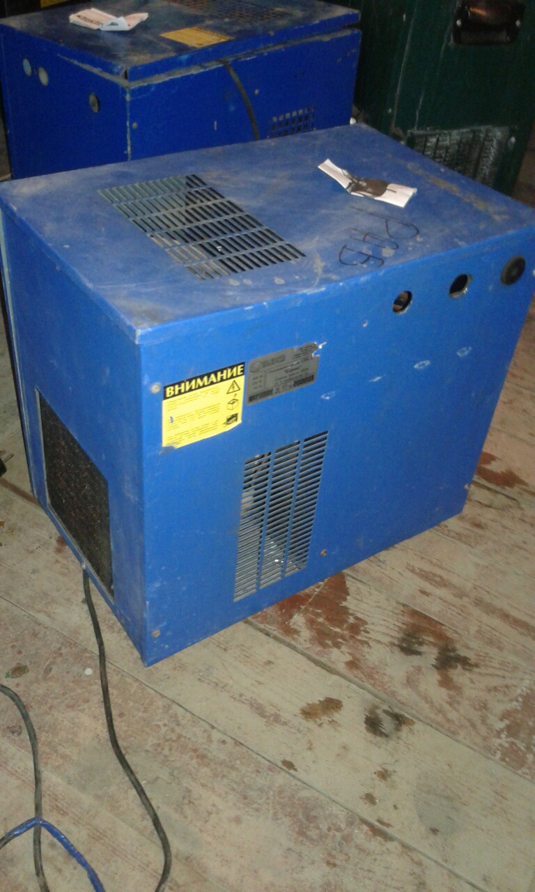

Ещё нашёл такую прикольную штуку за копейки, называется пивной охладитель:
Пивной охладитель.jpg (2548 просмотров) <a class='original' href='./download/file.php?id=96231&mode=view' target=_blank>Загрузить оригинал (246.1 КБ)</a>
Знаю, для большинства форумчан это не новость, но всё же! Стоит 50$, просто добавь помпу и наслаждайся! :)

ultrus

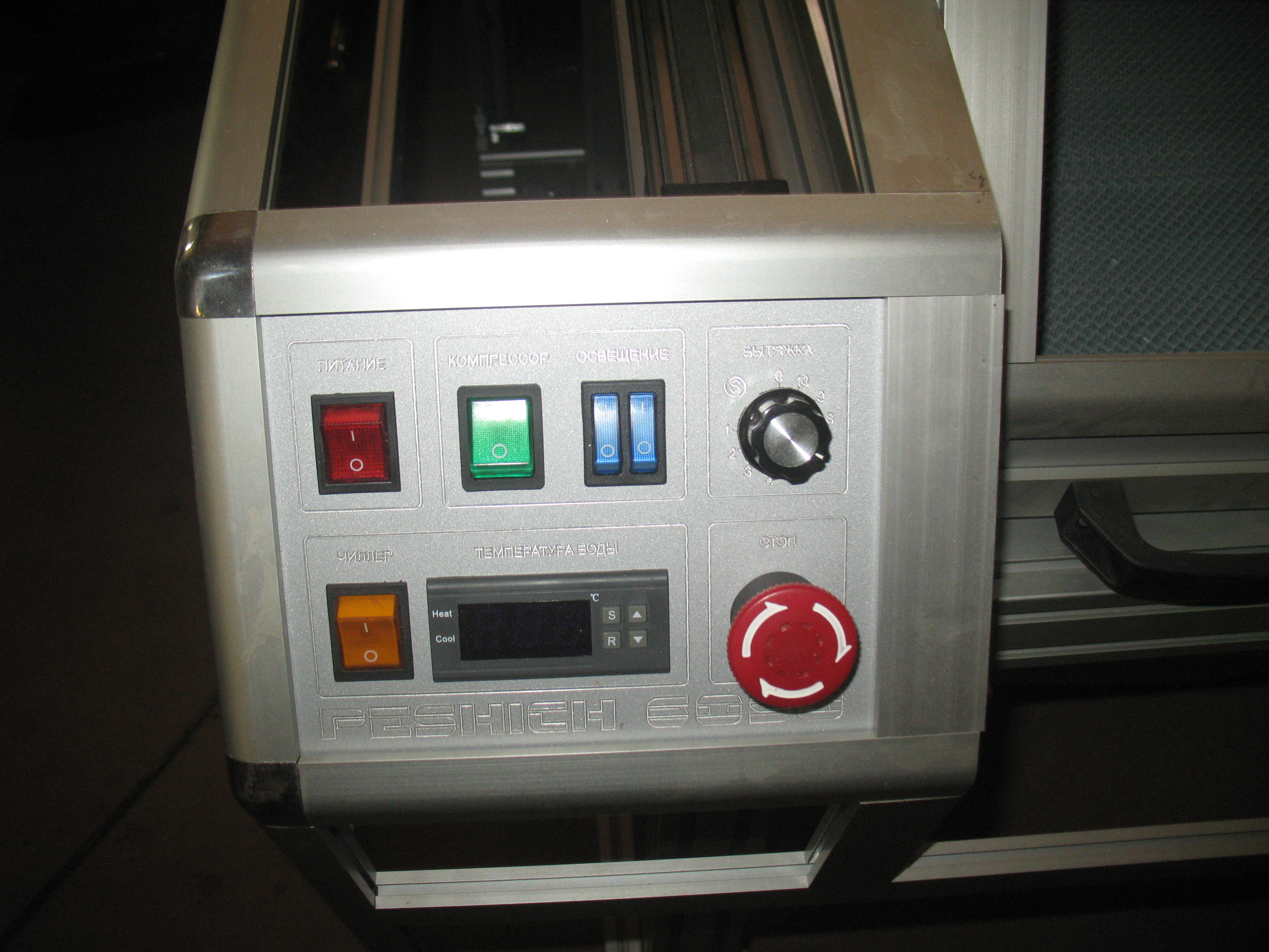

Ты забыл кое-что нарисовать!
Лазер панель 001.jpg (2546 просмотров) <a class='original' href='./download/file.php?id=96232&mode=view' target=_blank>Загрузить оригинал (4.39 МБ)</a>

ultrus писал(а):Ты забыл кое-что нарисовать!
Не забыл, а не стал :) ХЗ :) Не думаю, что это стоит рисовать :)
Я думаю, разместить эти переключатели в верхней части :)

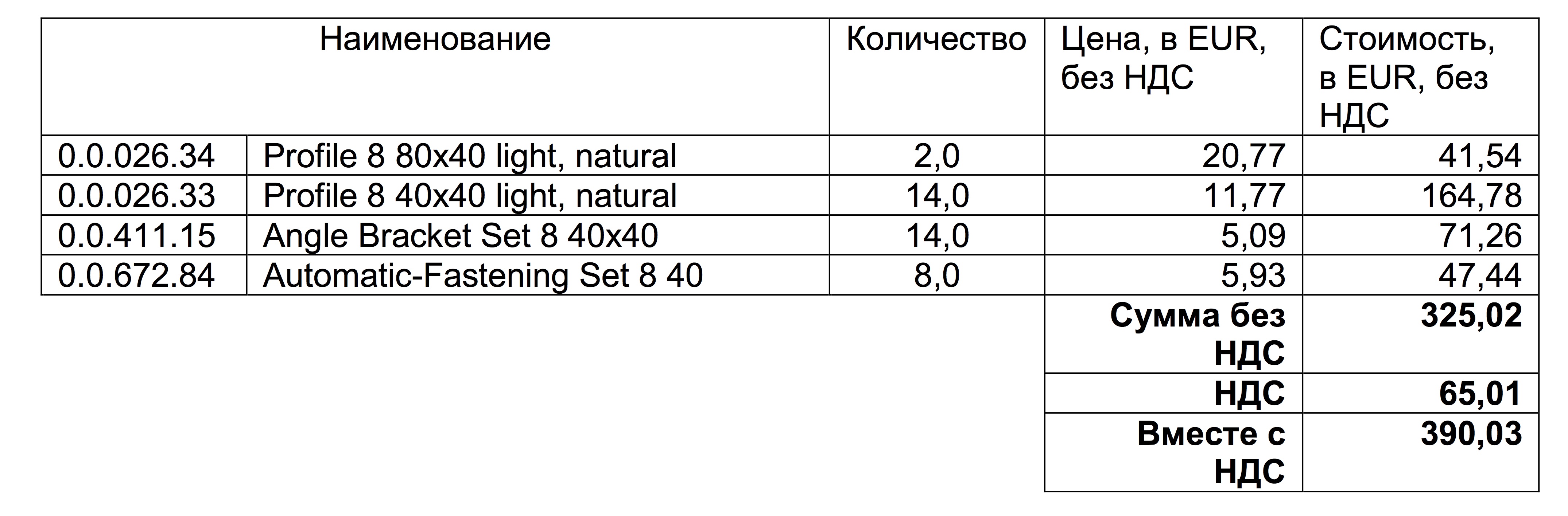

Сегодня пришёл ответ от одного из продавцов профиля, к которому я отправлял проект на оценку... в общем, я в шоке от цен :( :cry:
Профиль рассчёт.jpg (2497 просмотров) <a class='original' href='./download/file.php?id=96278&mode=view' target=_blank>Загрузить оригинал (642.23 КБ)</a>
Я рассчитывал уложиться баксов в 200-250. Я конечно ещё порассылаю, да и посчитаю стоимость профиля в Китае... но всё же...
Теперь в полный рост встал вопрос о том, что может всё же делать раму цельную, сваренную. Прикинул, у меня высота рамы 500 мм, в принципе, в дверь пролазит :)))
Может есть ещё какие либо варианты создания, которые так же способны обеспечить необходимую точность и крепкость, при этом позволяют это собрать с минимальным количеством инструмента и за вменяемые деньги?

У Алюмики цены поскромнее. 14 метров профиля 40х40 стоит 10080 руб с НДС. А если брать неанодированный, то и вообще 7980 :) Причем режут достаточно точно нужную длину.
Но вот красивых скругленных уголков у них нет, по-моему...
Или у Вас профиль какой-то особый?

def писал(а):в общем, я в шоке от цен
Конечно, будешь тут в шоке. Выбрал Item, самый дорогой профиль в Европе, а потом жалуешься.
Есть же подешевле, правда без анода: http://alu.kiev.ua/product776.html
С углами тоже не загоняйся, крепи в торец: http://www.cnc-club.ru/forum/viewtopic. ... 60#p304371
Вот и влезешь в свои 200-250 баксов.

Спасибо, вы как всегда выручаете дельными советами. То есть если собрать в торец, без уголков, жесткости хватит?
Анодирование мне и даром не нужно :)

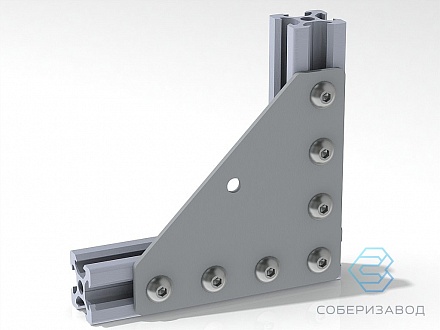

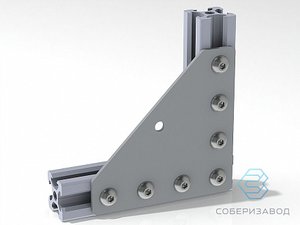

def писал(а):То есть если собрать в торец, без уголков, жесткости хватит?
Надо смотреть по месту. Где хлипко будет, можно поставить стандартные углы или самому сделать, а можно и купить вот такие усилители:
Усилитель.jpg (2469 просмотров) <a class='original' href='./download/file.php?id=96293&mode=view' target=_blank>Загрузить оригинал (30.97 КБ)</a>
Стоят они не дорого.
Спасибо!
