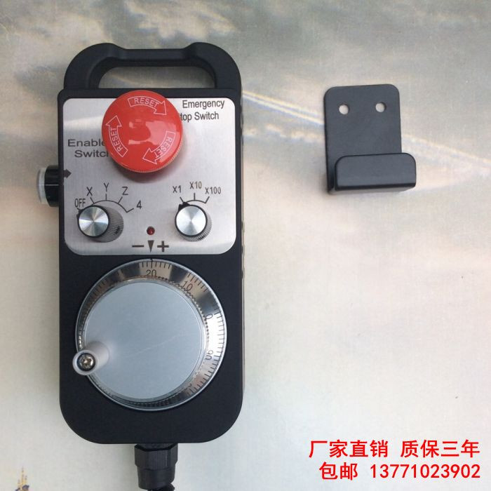

Здравствуйте Всем. Возможно кто то дружил эту плату с пультом MPG вот такого типа:
MPG.jpg (3790 просмотров) <a class='original' href='./download/file.php?id=118171&mode=view' target=_blank>Загрузить оригинал (91.72 КБ)</a>
Соединено по схеме с сайта. Маховичек работает, но оси с пульта не переключает. Настройки Mach как в инструкции.
Снимок экрана (2).png (3790 просмотров) <a class='original' href='./download/file.php?id=118172&mode=view' target=_blank>Загрузить оригинал (792.64 КБ)</a>
. Заранее благодарен
Re: USB Motion Card STB4100
Добавлено: 14 авг 2017, 21:57
Rom327
texnocentr писал(а):Здравствуйте Всем. Возможно кто то дружил эту плату с пультом MPG вот такого типа:
А как ты узнал ,что маховик работает?
Добавлено: 14 авг 2017, 22:40
texnocentr
Циферки бегут туда сюда при вращении маховика. Только при установке Z в режиме РГИ бегут они, поставишь Х меняются по этой оси и т.д. Хотя на нем самом есть переключение осей,но что то никак не могу настроить эту функцию. Питание на движки не подавал,возможно конечно они не ходят.Хотя думаю,что должны.
Добавлено: 15 авг 2017, 08:10
Rom327
texnocentr писал(а):Циферки бегут туда сюда при вращении маховика. Только при установке Z в режиме РГИ бегут они, поставишь Х меняются по этой оси и т.д. Хотя на нем самом есть переключение осей,но что то никак не могу настроить эту функцию. Питание на движки не подавал,возможно конечно они не ходят.Хотя думаю,что должны.
Сними видео, а то не совсем понятна проблема...
Добавлено: 15 авг 2017, 19:06
texnocentr
Чего то никак не могу прикрепить видио,возможно позднее через ютюб попробую. Сегодня проверил . Оси при вращении рукоятки перемещаются. Но при переключении на пульте осей ничего не происходит. Возможно переключить только кнопкой ALT A в режиме РГИ.Выходы пульта вот такие:
цвет сигнал
красный Vcc
черный ЗЕМЛЯ
зеленый А
белый B
фиолетовый А\
фиолетовый \ черный B \
желтый X
желтый \ черный Y
коричневый Z
коричневый \ черный 4
розовый 5
розовый \ черный 6
серый X1
серый \ черный X10
оранжевый X100
оранжевый \ черный COM
зеленый \ черный L +
белый \ черный L-
синий стоп-c
синий \ черный стоп- cn
Все соединено по схеме на плату.
Добавлено: 16 авг 2017, 21:46
coolperec
может наконец то схему покажете, а то помогать тяжело в слепую.
...у меня этот пульт прекрасно работает...
