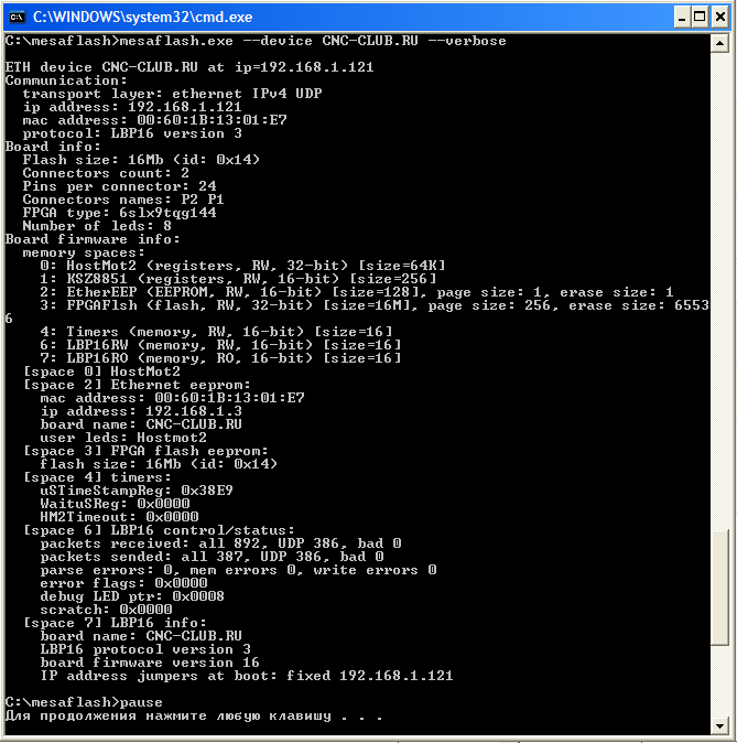

Сообщение D.L. »
Maxekb77 писал(а):Spartan 6 с изюминкой :)
Вот с такой: :)
hm2c_board.gif (2665 просмотров) <a class='original' href='./download/file.php?id=146414&mode=view' target=_blank>Загрузить оригинал (23.8 КБ)</a>

Это можно у себя дома сделать, а продавать такое без разрешения Mesa Electronics нельзя.

UAVpilot писал(а):Это можно у себя дома сделать, а продавать такое без разрешения Mesa Electronics нельзя.
Если это клон меса-карты под другим именем, то да.
А если это Hostmot2 совместимая карта, которая имеет абсолютно другую схему и не совместима с прошивками от карт меса?
В софте есть ограничение на использование не на картах меса?

UAVpilot писал(а):LBP16 забавная штучка... :)
Точнее это hostmot2, с хранением описания конфигурации в idrom, забавная штука и очень продуманная. :)
Название карты как меняли, с помощью elbpcom?
UAVpilot писал(а):А распиновку-то зачем менять? Для пущей несовместимости с имеющимся софтом и соотв. для ограничения рынка сбыта?
Для удобства и упрощения разводки платы, для пользователя это никак не заметно.

D.L. писал(а):Название карты как меняли, с помощью elbpcom?
JTAG
