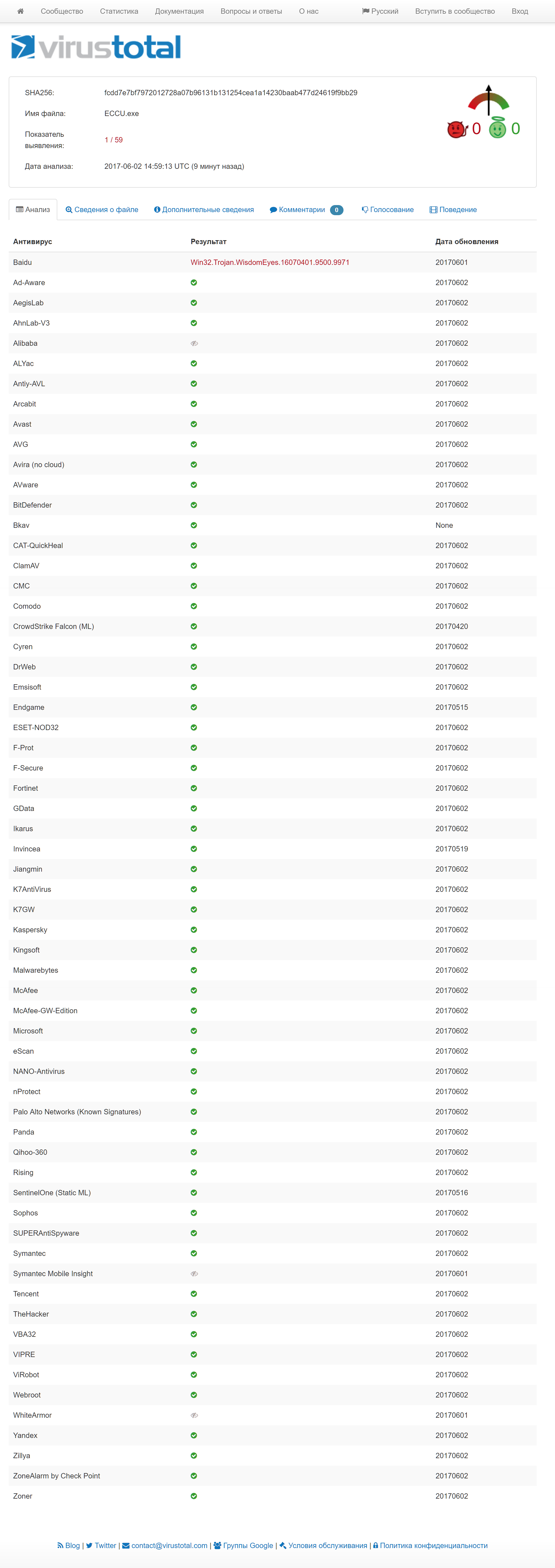

пока скачал прогу с 229 поста , пытаюсь запустить , под вин7 , антивирус один ругается , говорю что доверяю, , бац второй сюрприз , пытаюсь запустить от имени администратора тот же эффект,

Насколько я знаю - Avast бестолковая штука. Находит и ругается только на нелицензионное ПО.
Но я уверяю - данное ПО лицензионное. Это я как автор говорю.
Скачал файл из #229 поста. Отправил на VirusTotal.
Вот результат:
2017-06-02_20-09-35.png (2907 просмотров) <a class='original' href='./download/file.php?id=113182&mode=view' target=_blank>Загрузить оригинал (431.36 КБ)</a>
Из 60 антивирусов только какой-то один китайский решил поругаться.

Программа вроде на делфи написана?
Похожее сообщение видел, когда нехватало библиотек (dll файлов), которые необходимы для запуска программ написанных на делфи.
Re: Контроллер оптических линеек / энкодеров (Step/Dir)
Добавлено: 03 июн 2017, 15:02
На делфи.
А ни у кого не запускается?
Я подумал, что проблема в антивирусе, что он блокирует доступ к файлу.
Возможно (маловероятно), не хватает библиотек для связи через usb/com порт.
Запустите кто-нибудь под Win7 для проверки.
