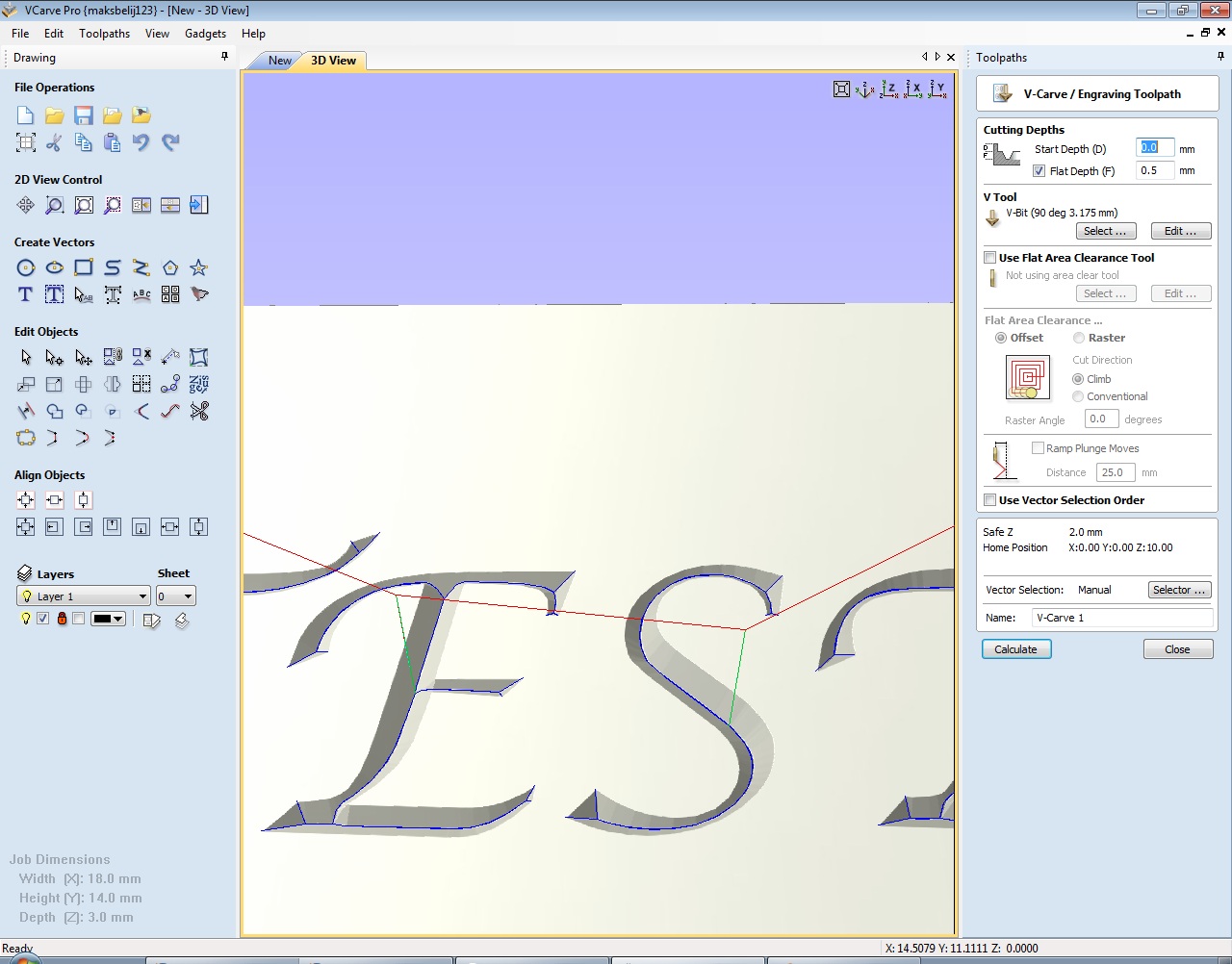

Уважаемые, может ли программа гравировать по средней линии как в Арткаме? Что то не нашел, надеюсь что имеет такую стратегию обработки.

У меня VCarve Pro 6, точно такой кнопочки нету.
Может это? Очень похоже, пробовал, но режет все равно под выставленную глубину.

Вот эта кнопка:
vcarve.jpg (2400 просмотров) <a class='original' href='./download/file.php?id=36031&mode=view' target=_blank>Загрузить оригинал (156.26 КБ)</a>

Аа, извините за тупость))
Ну этим я пробовал, использовал только V гравер, результатом не доволен, не меняет высоту в зависимости от ширины узоров.
Re: Vectric VCarve
Добавлено: 04 ноя 2014, 18:44
megagad
Боотур писал(а):Ну этим я пробовал, использовал только V гравер, результатом не доволен, не меняет высоту в зависимости от ширины узоров.
Может проблема в малой выставленной высоте??? У меня всё меняет:
vcarve2.jpg (2392 просмотра) <a class='original' href='./download/file.php?id=36033&mode=view' target=_blank>Загрузить оригинал (226.79 КБ)</a>
Проверяйте что и как у вас выставлено.

Настроить инструмент нужно в базе, глубину реза за проход сделай максимальной по размеру фрезы и будет тебе счастье
Re: Vectric VCarve
Добавлено: 04 ноя 2014, 18:48
megagad
sertix писал(а):глубину реза за проход сделай максимальной по размеру фрезы и будет тебе счастье
Не обязательно - ВКарве при меньшей глубине делает канавку в несколько проходов(если глубина больше разового прохода фрезы):
vcarve3.jpg (2387 просмотров) <a class='original' href='./download/file.php?id=36038&mode=view' target=_blank>Загрузить оригинал (186.29 КБ)</a>
Как можете видеть - глубина разового реза в три раза меньше нужной - программа делает три слоя и режет. Ниже не пошло по причине ограничения максимальной глубины.

Хорошо, попробую менять глубину реза за проход.
Re: Vectric VCarve
Добавлено: 04 ноя 2014, 18:56
Боотур
Все получилось! За советы - спс!
