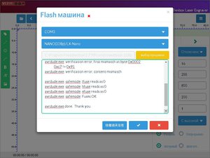

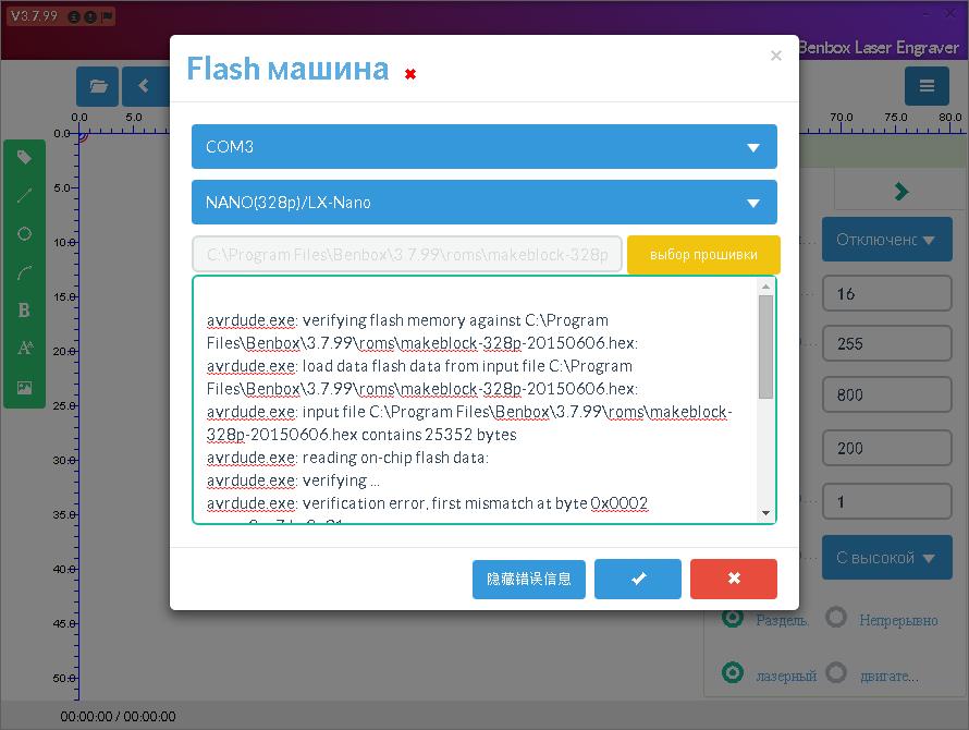

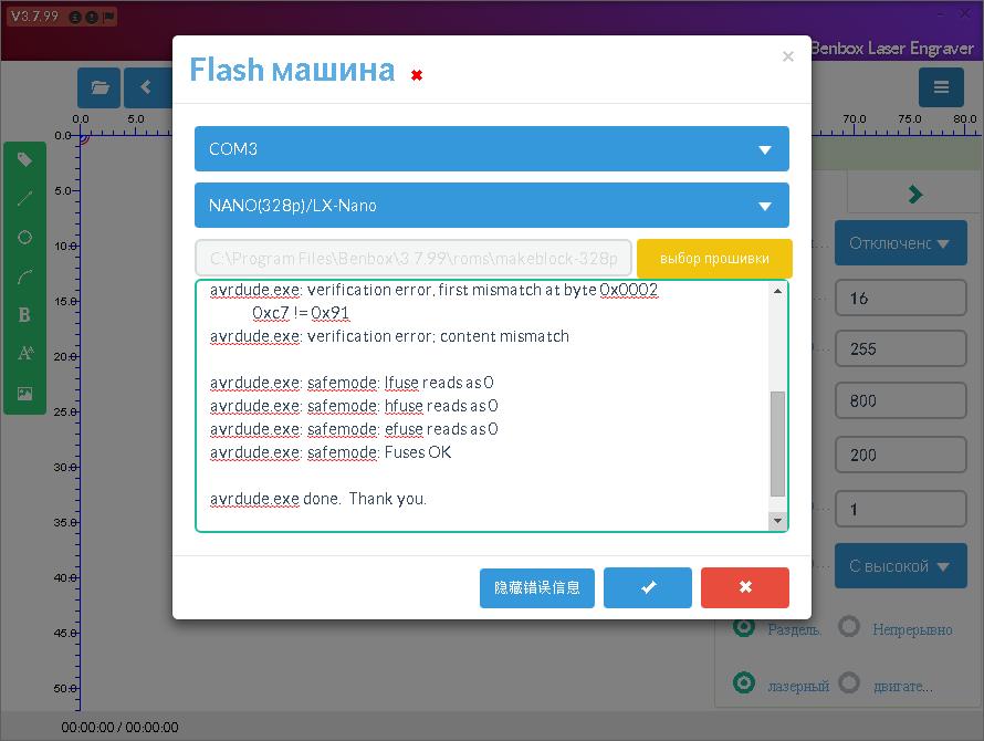

Re: 5.5 Вт проблема с прошивкой
Сообщение shklodas »
test3210 писал(а):прошивки лежат в папке D:\Program Files\Benbox\3.7.99\roms\
ну или скачать тут :)
добрый вечер, подскажите. пробывал залить deit упомянутую прошивку,чтоб с тенями печатать. станок вообще умер.вот что пишет при прошивке
см прикрепленный файл.
Clipboard01dd.jpg (7476 просмотров) <a class='original' href='./download/file.php?id=112860&mode=view' target=_blank>Загрузить оригинал (76.27 КБ)</a>
Clipboard02rer.jpg (7476 просмотров) <a class='original' href='./download/file.php?id=112861&mode=view' target=_blank>Загрузить оригинал (65.31 КБ)</a>
помогите как вернуть все обратно. у меня нано.
прога benbox
на прошивке LX-Nano.328p.20150626 все работало но черным

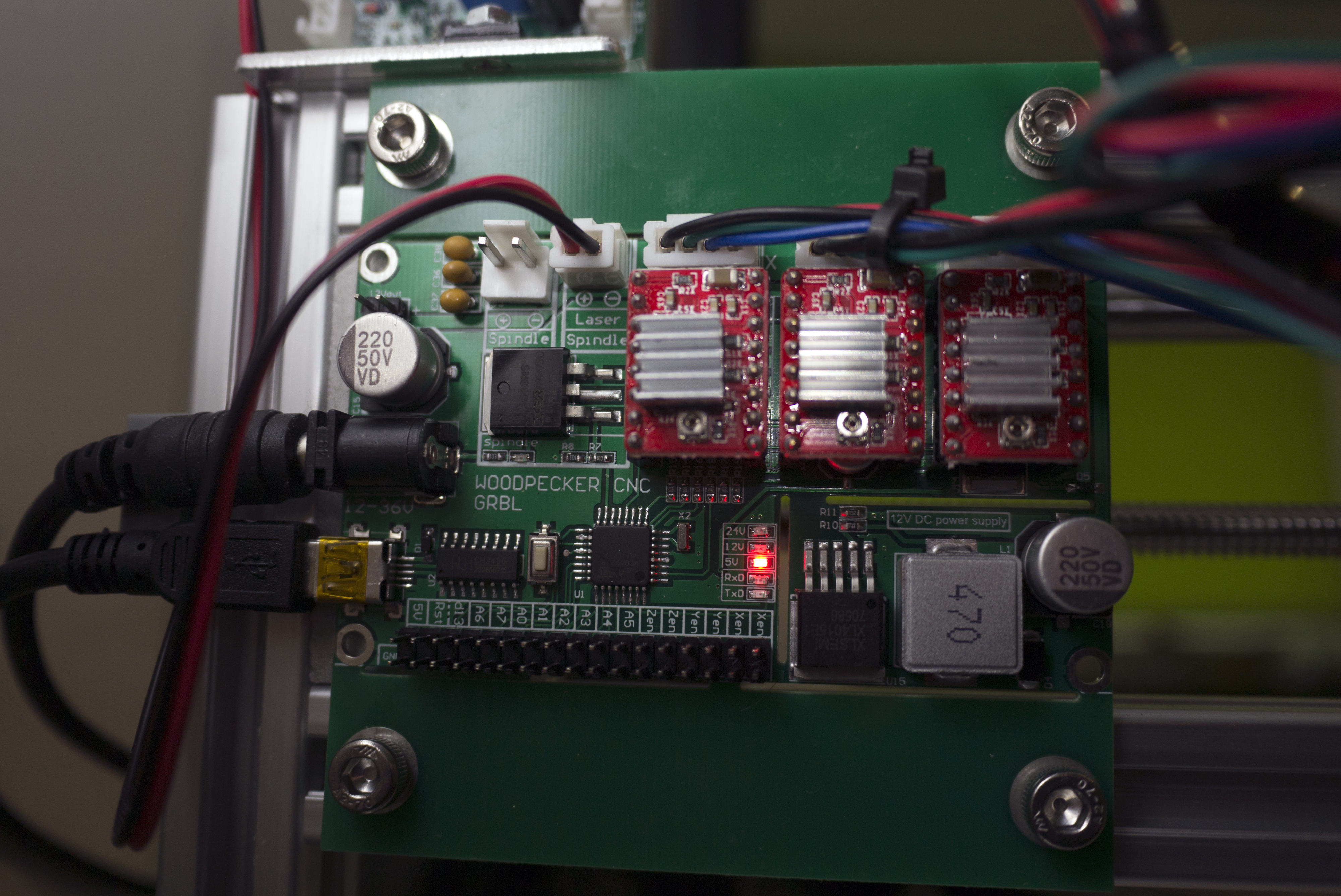

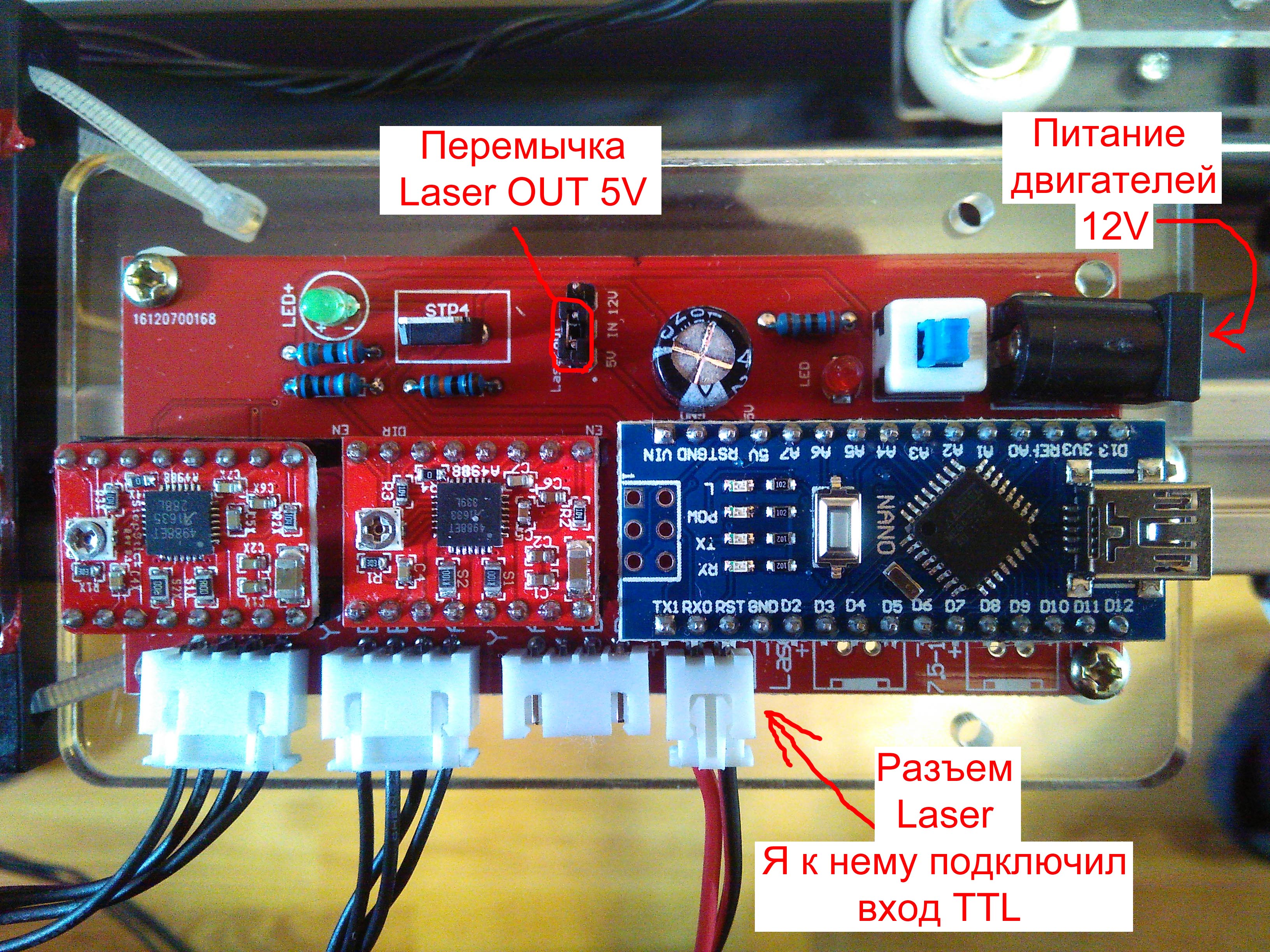

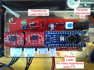

Всем доброго времени суток!
Прошу помощи у понимающих.
Есть лазер 2,5 Вт с TTL. Не могу подружить с платформой, что на фото:
В benbox двигатели отрабатывают все движения.
При подаче питания на лазер, он зажигается на полную.
Пробовал разные прошивки на benbox.
Ткните носом, пожалуйста. Или опишите порядок действий для достижения управляемости.
Laser-2.jpg (7327 просмотров) <a class='original' href='./download/file.php?id=114516&mode=view' target=_blank>Загрузить оригинал (1021.66 КБ)</a>
Laser-1.jpg (7327 просмотров) <a class='original' href='./download/file.php?id=114517&mode=view' target=_blank>Загрузить оригинал (1.35 МБ)</a>

totkot писал(а):Всем доброго времени суток!
переключи питание лазера в разъём "лазер" на основной плате.
в ттл ничего не подключай. твоя основная плата не работает с ттл.
totkot
Сообщения: 3
Зарегистрирован: 22 июн 2017, 10:04
Сообщение totkot »
Спасибо за ответ.
Так уже пробовал - в benbox получается только ЧБ без полутонов. Если с этой платой полутона не возможны, то подскажите, пожалуйста, какую искать?

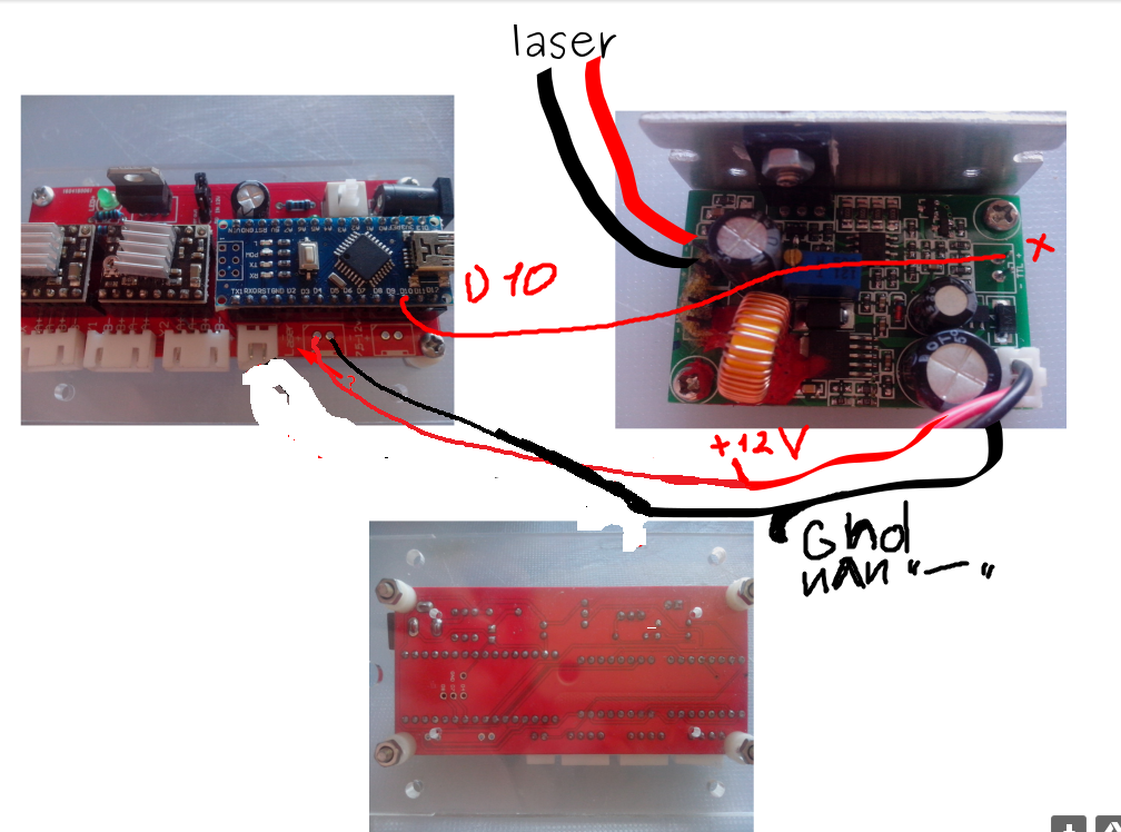

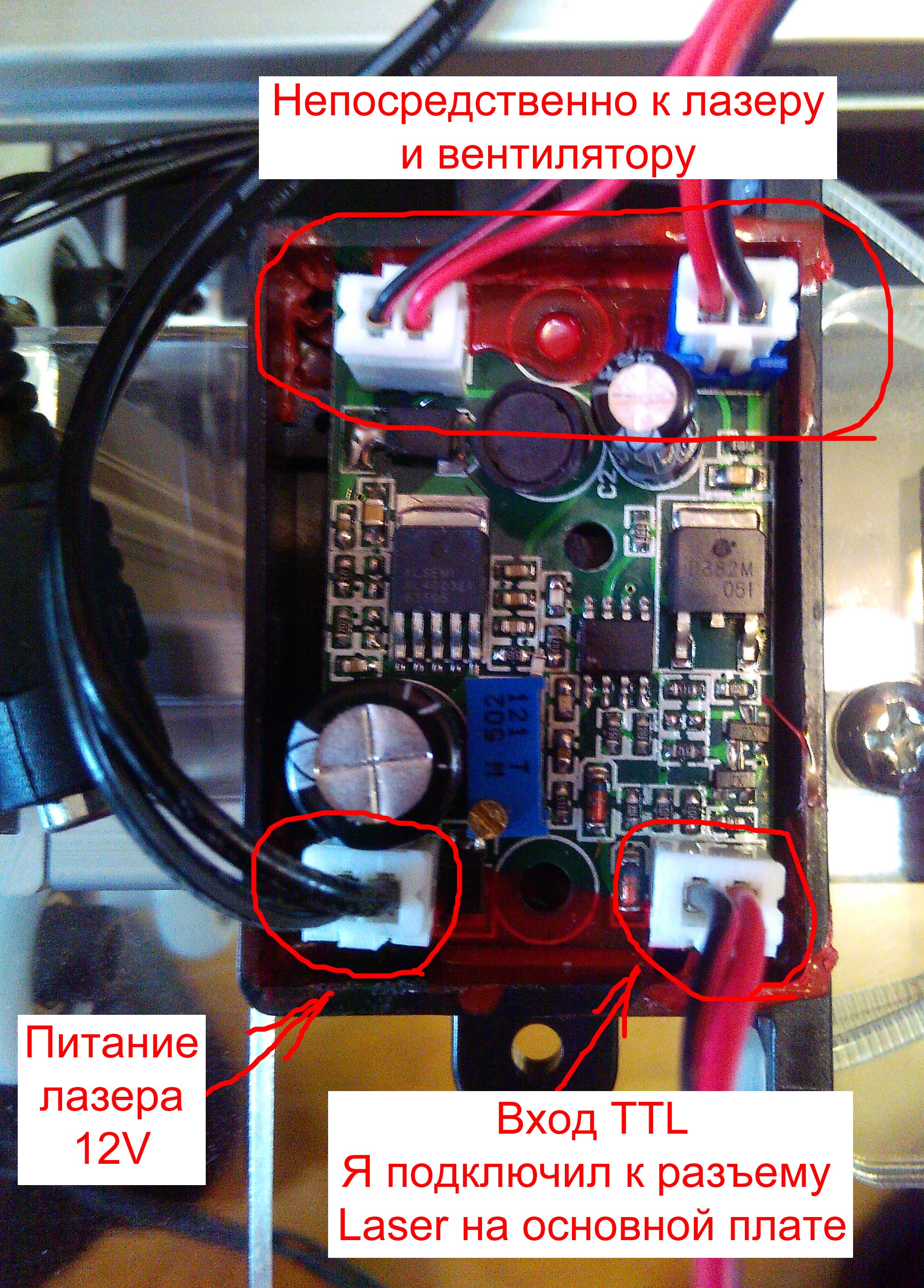

totkot писал(а):
Спасибо за ответ.
я себе поставил RIBS и сделал так:
Screenshot_164.png (7292 просмотра) <a class='original' href='./download/file.php?id=114569&mode=view' target=_blank>Загрузить оригинал (670.22 КБ)</a>

Demitri писал(а):я себе поставил RIBS и сделал так:
и что эта конфигурация подключения вам дает полутона?
Demitri
Сообщения: 96
Зарегистрирован: 06 окт 2016, 08:45
Репутация: -58
Настоящее имя: Demitri
Откуда: Ашкелон
Сообщение Demitri »
рибс рисует полутонами. а данная конфигурация позволяет использовать ттл.

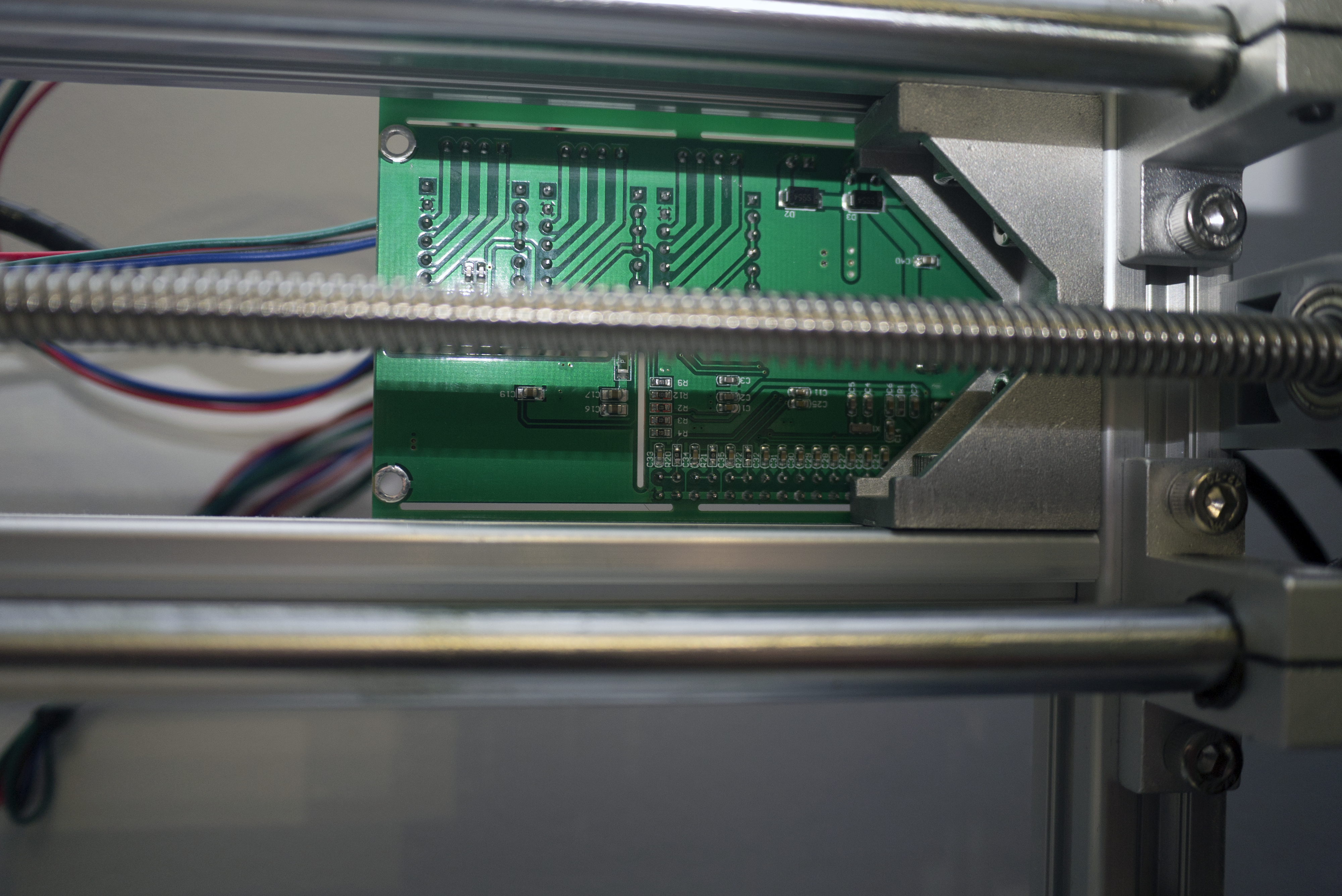

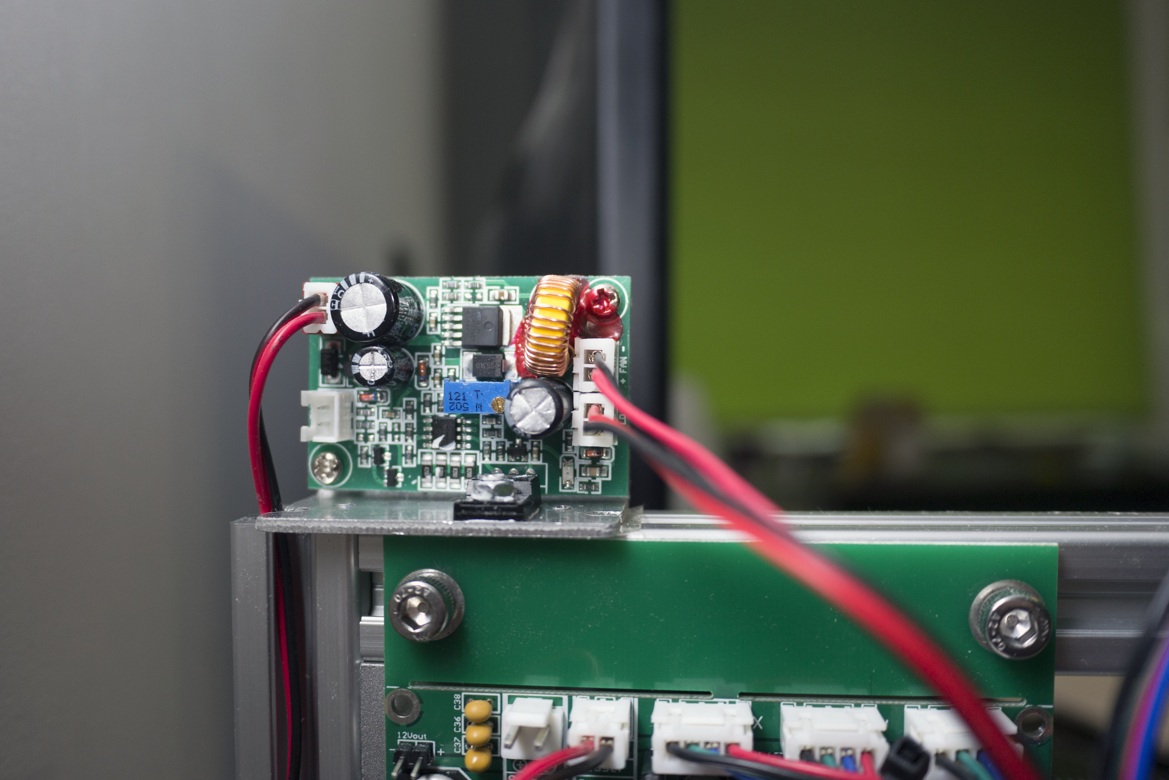

Сообщение Mr.keaton »

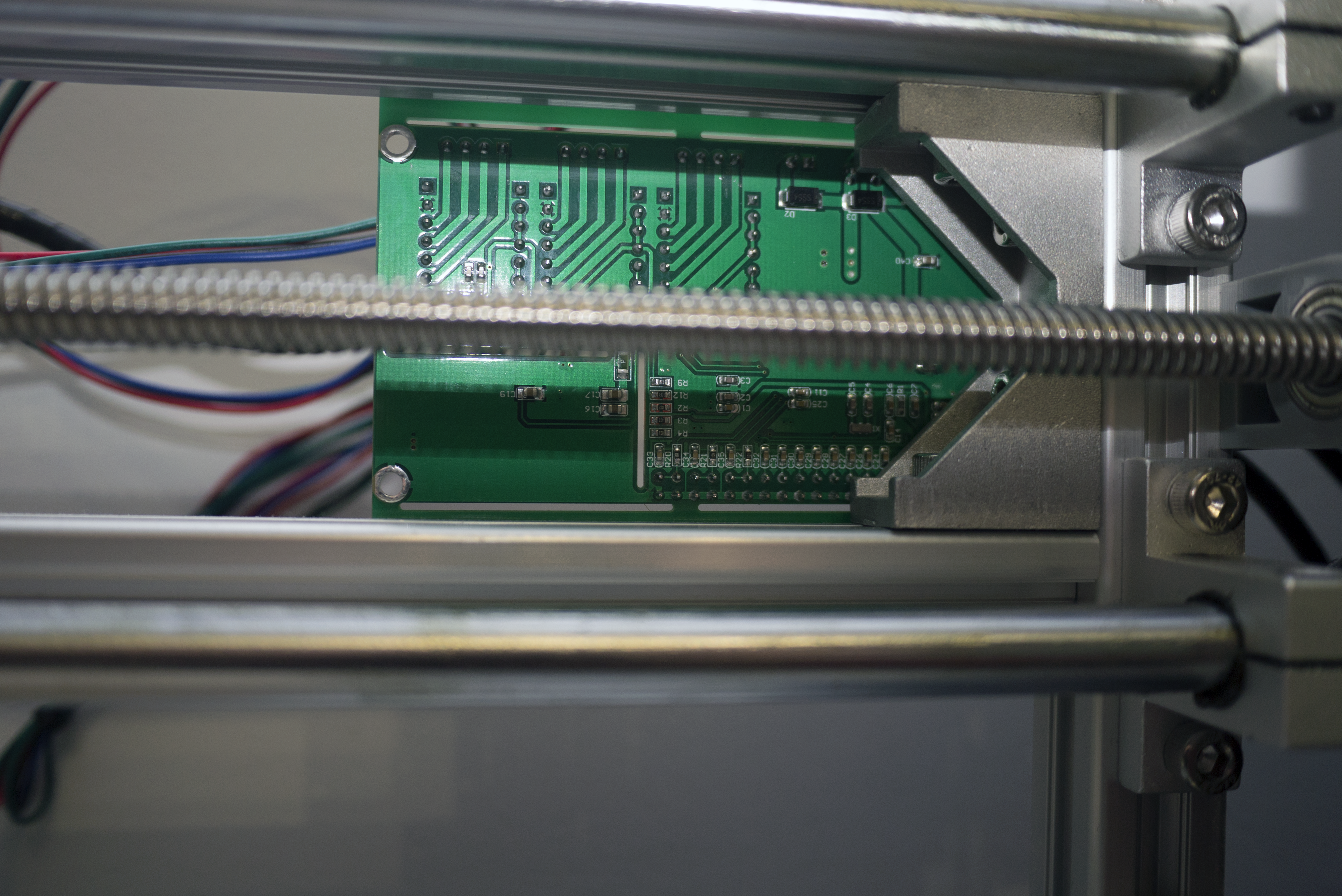

Добрый день. Купил вот такой станочек - https://ru.aliexpress.com/item/CNC3018- ... 0.0.C47KjO, работает под Grbl 09j. Есть ли какая нибудь возможность (я так понимаю нужна правильная прошивка и её настройка) подружить его с Benbox? Те прошивки, что идут с самой программой или не дают результата, или появляется частичное управление станком(двигатели еле еле ходят, лазер или вообще не работает или включается при нажатии кнопки передвижения по оси x. В Lite fire с родной прошивкой все ок).

Demitri писал(а):
Подтверждаю! Все заработало.
Правда в демо режиме только 20 пикселей в высоту дает.
Для настройки достаточно, а дальше придется думать.
