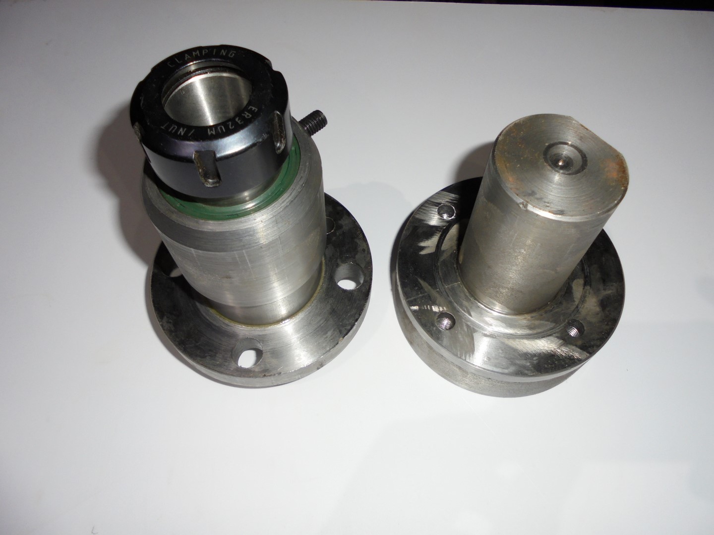

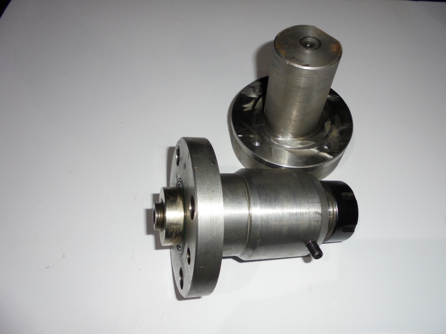

aftaev писал(а):Если смотреть по нижней фотке, то все что справа от красного кольца - точил на токарном.
1. заготовка диаметром 80мм сталь Х45 - сточил до диаметра 50мм ( с точностью в сотку).
2. на фрезерном было снято 5мм и нарезана гребенка для зацепления
3. вставил в револьверу, отогнал станок в НОМЕ подогнал к центру шпинделя, записал абсолютные координаты по Х
4. просверлил
5. рассверлил под диаметр быстросъемного хвостовика под Морзе
6. долгая расточка расточной головкой
7. просверлил отверстия стопорные болты
8. нарезал резьбу ручками метчиком
Неожидано, по фото такое ощущение, что все заводское :good:!
aftaev писал(а):Использовал от быстросъема(купил на рынке).
По конусу Морзе: когда получу это, то попробую сделать конус сам
Это обычные развертки под конус?
У нас они вроде пачками продаются и найти не сложно...

Nick писал(а):Неожидано, по фото такое ощущение, что все заводское !
чтоб было как заводское нужно еще воронение сделать :)
Nick писал(а):Это обычные развертки под конус?
у нас нЭту в продаже :)

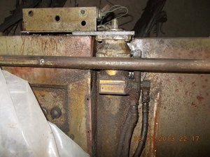

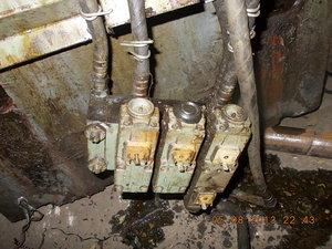

Добрый день!
Я сейчас тоже занят восстановлением 16К20Ф3.
Скажите пожалуйста, что это такое над защитным кожухом у станка? Двигатель открытия защитного кожуха?
И могли бы описать какие шланги подачи масла нужно подключать к системе гидрораспределения, и что это вообще за система (название).
Извините за глупые вопросы, первый раз имею дело с таким станком, да еще и без паспорта.
Re: Восстановление токарного 16К20Т1 ЧПУ
ManniK писал(а):Скажите пожалуйста, что это такое над защитным кожухом у станка? Двигатель открытия защитного кожуха?
о каком кожухе речь? Покаж сцылку на фотку ;)
ManniK писал(а):И могли бы описать какие шланги подачи масла нужно подключать к системе гидрораспределения, и что это вообще за система (название).
о каком гидрораспределителе речь?
ManniK
Сообщения: 3
Зарегистрирован: 03 май 2015, 16:28
Сообщение ManniK »
Вот этот двигатель
http://www.cnc-club.ru/forum/download/f ... =17225&t=1
А вот гидрораспределитель
http://www.cnc-club.ru/forum/download/f ... =17228&t=1
ManniK писал(а):Вот этот двигатель
хреновина так понял для открывания двери автоматом - выбросили ;)
ManniK писал(а):А вот гидрораспределитель
Это электрокалапана для гидравлики. Стояли над небольшой маслостанцией. Один клапан идет на автосмазку, второй на открывание двери, 3й на закрывание. Все выбросили, масло сочится откуда попало :)
Была версия станка для работы в составе РТК (роботизированного технологического комплекса). Этот гидромотор открывал дверь похоже. Если вы робот-манипулятор ставить не будете - отвинтите гидромотор и положите на полку...
А это похоже золотники на тот самый мотор... Отследите по магистралям что куда идет. Почти наверняка сможете положить рядом с гидромотором...

N1X писал(а):Была версия станка для работы в составе РТК (роботизированного технологического комплекса). Этот гидромотор открывал дверь похоже. Если вы робот-манипулятор ставить не будете - отвинтите гидромотор и положите на полку...
там где покупали станок, позже предлагали такой же токарный но с роботом.
N1X писал(а):А это похоже золотники на тот самый мотор... Отследите по магистралям что куда идет. Почти наверняка сможете положить рядом с гидромотором...
группа элекроклапанов, один вход 3-4 выхода - в топку :)

ManniK
Сообщения: 3
Сообщение ManniK »
Спасибо за помощь.
По магистралям отследить не получится, потому что станок пришел с открученными. А в паспортах, которые в интернете ничего об этом не сказано.)

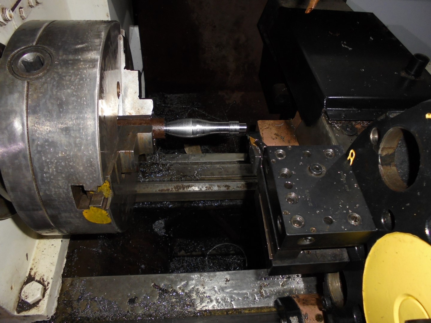

Саня, ну что, когда торжественный пуск и разбиение бутылки об борт? :)
Деталюшки выточенные на этом станке:
DSC03624 (Копировать).JPG (4149 просмотров) <a class='original' href='./download/file.php?id=58966&sid=b85c635442e702732c65b17d44b82f82&mode=view' target=_blank>Загрузить оригинал (190.04 КБ)</a>
DSC03625 (Копировать).JPG (4149 просмотров) <a class='original' href='./download/file.php?id=58967&sid=b85c635442e702732c65b17d44b82f82&mode=view' target=_blank>Загрузить оригинал (167.99 КБ)</a>
Ручка для шлифовального
DSC03626 (Копировать).JPG (4149 просмотров) <a class='original' href='./download/file.php?id=58968&sid=b85c635442e702732c65b17d44b82f82&mode=view' target=_blank>Загрузить оригинал (306.57 КБ)</a>
aftaev писал(а):Деталюшки выточенные на этом станке
Где сам станок, хватит прятать его?!

На первых фотках это автоматическая цанга?
