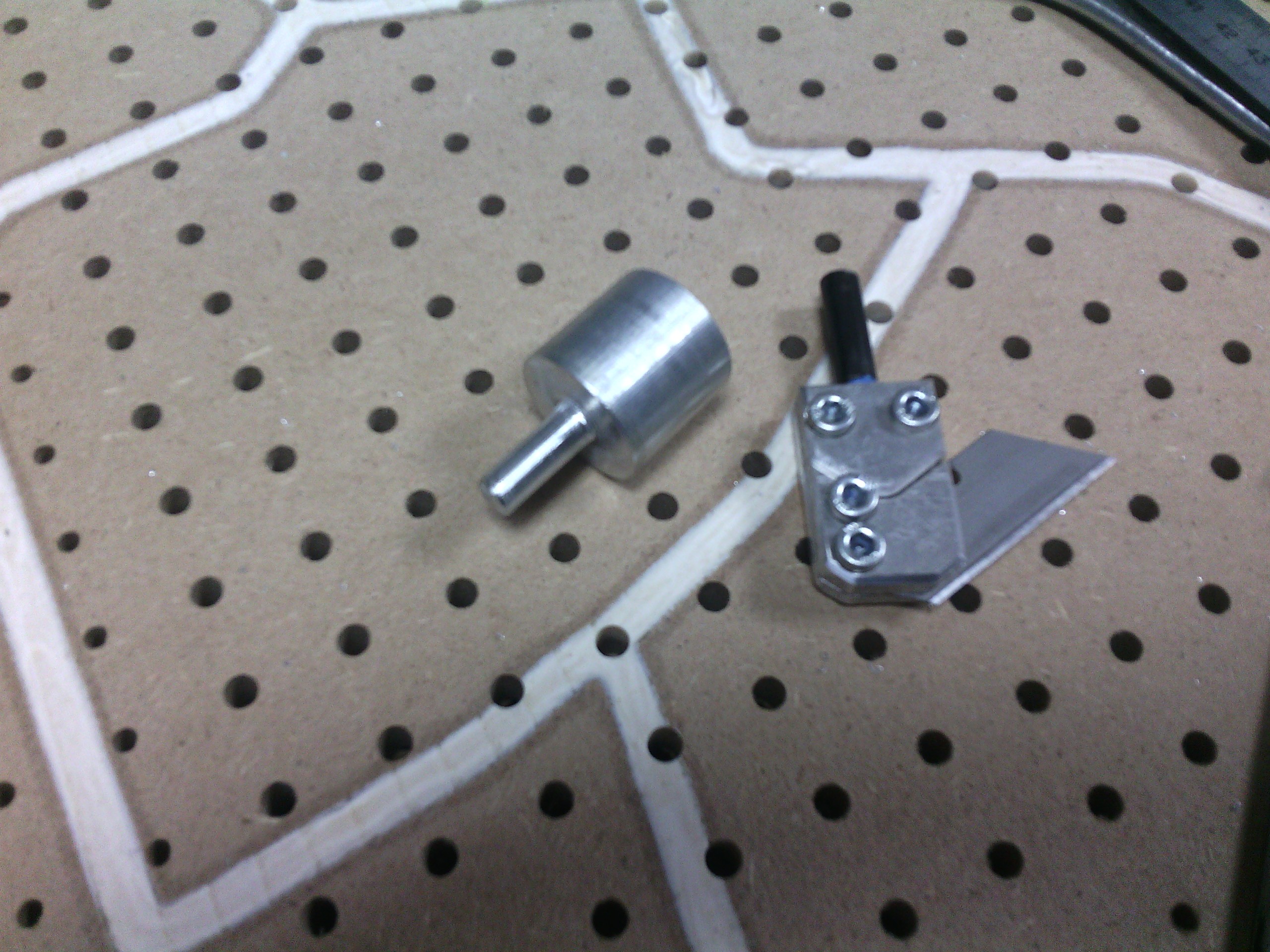

Добавлено: 25 май 2015, 02:32
master_70
сделал стол вакуумный небольшой для пробы .
IMG_20150524_234649.jpg (2848 просмотров) <a class='original' href='./download/file.php?id=50951&mode=view' target=_blank>Загрузить оригинал (917.19 КБ)</a>
IMG_20150524_234811.jpg (2848 просмотров) <a class='original' href='./download/file.php?id=50952&mode=view' target=_blank>Загрузить оригинал (1015.26 КБ)</a>

Добавлено: 25 май 2015, 08:43
balomut
зря дырки большие сделал - надо не больше 2 мм - теперь ставь в разрыв рукава на вакуумный насос фильтр и грязесборник в виде ресивера но вертикальный .
Добавлено: 25 май 2015, 09:24
balomut писал(а):надо не больше 2 мм - теперь ставь в разрыв рукава на вакуумный насос фильтр и грязесборник
у него же пылесос в качестве вакуум-насоса.
Добавлено: 25 май 2015, 14:02
balomut
Вообще-то он вакуумный насос купил .А вот пылесос вы зря используете - у него мотор охлаждается проходящим воздухом .
Добавлено: 25 май 2015, 21:44
master_70
ага. ага . это пробник . посмотреть и попробовать.
это даже не пылесос а полу пылесос . там только движок остался отдали старый . и я его просто смазал .почистил и починил .
одна цель его просто сосать воздух
а вакуумную систему с вакуумным насосом я еще делаю
Добавлено: 27 май 2015, 03:32
master_70
потратил день на вот это.
IMG_20150526_173648.jpg (2679 просмотров) <a class='original' href='./download/file.php?id=51120&mode=view' target=_blank>Загрузить оригинал (905.04 КБ)</a>
IMG_20150526_182843.jpg (2679 просмотров) <a class='original' href='./download/file.php?id=51121&mode=view' target=_blank>Загрузить оригинал (1004.02 КБ)</a>
IMG_20150526_215726.jpg (2679 просмотров) <a class='original' href='./download/file.php?id=51122&mode=view' target=_blank>Загрузить оригинал (952.3 КБ)</a>
IMG_20150526_231936.jpg (2679 просмотров) <a class='original' href='./download/file.php?id=51123&mode=view' target=_blank>Загрузить оригинал (1.02 МБ)</a>
IMG_20150526_231941.jpg (2679 просмотров) <a class='original' href='./download/file.php?id=51124&mode=view' target=_blank>Загрузить оригинал (1000.46 КБ)</a>
IMG_20150526_234515.jpg (2679 просмотров) <a class='original' href='./download/file.php?id=51125&mode=view' target=_blank>Загрузить оригинал (958.45 КБ)</a>
https://www.youtube.com/watch?v=QCOm6ac5YCA
https://www.youtube.com/watch?v=ld2_qitr2l8
https://www.youtube.com/watch?v=pBozyuaVMQE
результат меня не устроил. но практика бвыла хорошая и станок меня опять порадовал
я не разобрался как резать но пока только ломаю ножи что то кдето делаю не так .
потом проверил стол в работе
а вот им доволен более чем .
https://www.youtube.com/watch?v=5xWdL2LzGv4
надо подумать уже о большой накладке хотябы 1.5 на 1.5 м
