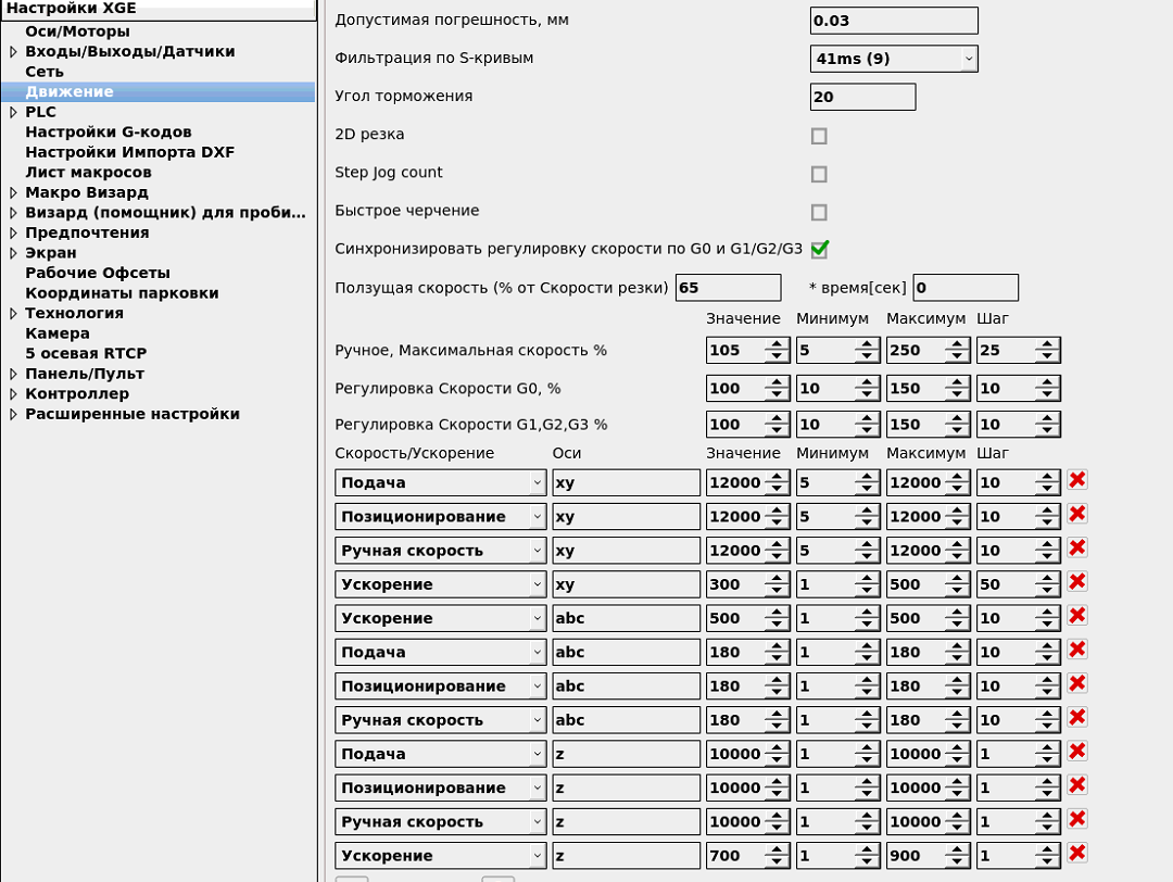

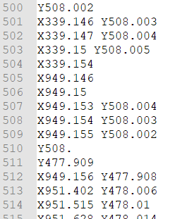

Блин я в упор не понимаю такого поведения! Как это исправить??
https://www.youtube.com/watch?v=zlHy7NEiCtg
Версия mycnc 1.88.3134
Удар происходит после строки 505

niksooon
Сообщения: 2144
Репутация: 1207
Откуда: Кашира
Re: Контроллеры myCNC
Сообщение niksooon »
а что не так? а то совершенно непонятно сути вопроса......
Prav
Сообщения: 834
Репутация: 138
Сообщение Prav »
Да всё в общем-то понятно.
В g-коде идет скругление с очень маленькими отрезками. Причем имеются еще длинные отрезки под малым углом...
Планировщик у контроллера mycnc похоже не умеет корректно снижать скорость даже на таких простых программах, печально.

niksooon писал(а):а что не так? а то совершенно непонятно сути вопроса......
На углу идет удар. Станок резко останавливается и меняет направление. Такое ощущение, что параметры ускорения игнорируются и считается ускорение бесконечно большое
Prav
Сообщения: 834
Репутация: 138
Сообщение Prav »
Sagoth писал(а):На углу идет удар. Станок резко останавливается и меняет направление. Такое ощущение, что параметры ускорения игнорируются и считается ускорение бесконечно большое
В окне визуализации увеличь по-максимуму в районе 504-506 кадров и увидишь микро-скругление угла.
niksooon
Сообщения: 2144
Репутация: 1207
Откуда: Кашира
Попробуй угол торможения в настройках 90 гр ( и поэкспериментируй со значениями в меньшую и большую сторону)

Sagoth
Сообщения: 125
Зарегистрирован: 28 сен 2015, 11:51
Сообщение Sagoth »
niksooon писал(а):Попробуй угол торможения в настройках 90 гр ( и поэкспериментируй со значениями в меньшую и большую сторону)
Спасибо. Поставил пока 60 градусов. Конкретно этот угол прошел без удара, но не так гладко, как другие углы.. Будем наблюдать.

niksooon
Сообщения: 2144
Репутация: 1207
Откуда: Кашира
Остальные настройки вполне вменяемые , но угол 90 из личных наблюдений был-бы предпочтительнее, ...............

Сообщения: 4510
G-code не Арткам случайно генерировал?
niksooon
Сообщения: 2144
Репутация: 1207
Откуда: Кашира
сдается что Арткамом, он таки умеет десяток-другой строк с перемещениями в пару -тройку микрон в код встроить.........
Sagoth писал(а): И на не сильно мощных шаговиках? У меня портал весит (с опорами и всем-всем) примерно 200кг, а моторы всего по 40кг
у меня три станка с муснс и один из них на шаговиках и ни разу проблем не наблюдал ,так что смело пробуй. Допустимую точность если не критично тоже можно загрубить -будет ездить по плавнее.......

Сообщения: 4510
niksooon писал(а):сдается что Арткамом, он таки умеет десяток-другой строк с перемещениями в пару -тройку микрон в код встроить.........
У меня с арткамом так же, только у меня он наоборот, плавно очень на поворотах ездит. Надо в код дуг добавить, тогда станок совсем по другому работает
Попробуйте другой постпроцессор использовать, в котором бы код с применением дуг выводился
niksooon
Сообщения: 2144
Репутация: 1207
Откуда: Кашира
sima8520 писал(а):Попробуйте другой постпроцессор использовать, в котором бы код с применением дуг выводился
с выводом дуг однозначно ловчее будет , но если в работе в основном 3Д рельефы то толку не будет ,дуг там как правило нет.......... Можно кстати в постпроцессоре Арткама ограничить точность выводом двух знаков после запятой ,траектория более плавная будет
