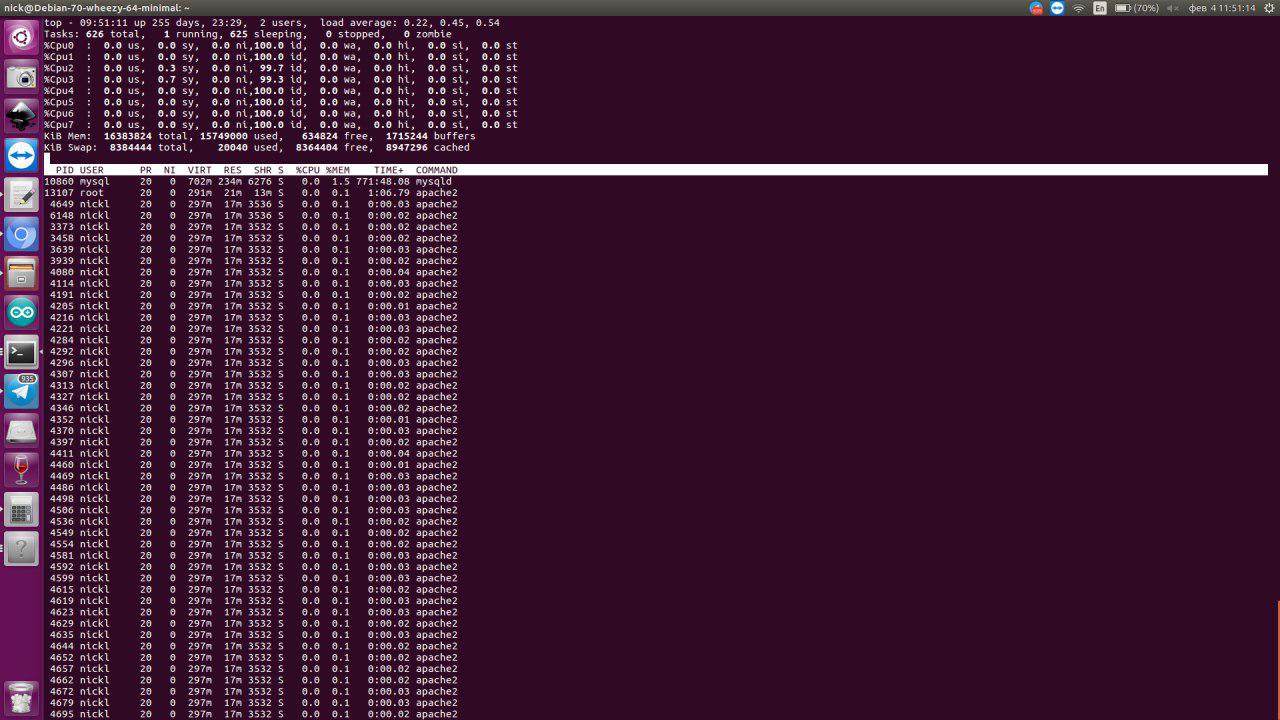

UAVpilot писал(а):И показал-бы top - может дело не в apache...
Это извиняюсь, забыл - не увуидел там ничего нового и не выложил.
Единственный процесс с большой цифрой - это mysql - но он висит постоянно поэтому у нем прилично затраченного процессороного времени, в момент нагрузки он жрет не много.
photo_2019-02-06_19-03-46.jpg (2520 просмотров) <a class='original' href='./download/file.php?id=156399&mode=view' target=_blank>Загрузить оригинал (146.38 КБ)</a>

Nick писал(а):Единственный процесс с большой цифрой - это mysql - но он висит постоянно поэтому у нем прилично затраченного процессороного времени, в момент нагрузки он жрет не много.
А что происходило во время снятия второго и третьего скриншота?
По первым прикидкам я бы порекомендовал добавить серверу RAM - ему похоже хочется больше памяти под кэш и буферы. Ну и немного скорректировать настройки mysql в этом направлении.

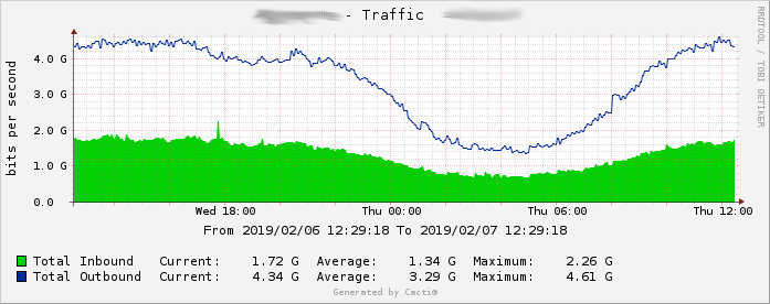

Есть возможность увидеть график загрузки сетевого интерфейса в виде графика за последние сутки? У Хетцнера вроде есть такая возможность...

UAVpilot писал(а):А что происходило во время снятия второго и третьего скриншота?
Ты имеешь в виду большой процент CPU на mysql? Скорее всего так повезло, скорее всего несколько раз быстро обновил top - там сам топ тоже в топе с 28%.
Н а третьем ничего особенного не вижу.
Все эти скриншоты на сколько я помню сняты во время проблемы в течение 30 секуд, просто сортировка по разным столбцам.

Nick писал(а):Ты имеешь в виду большой процент CPU на mysql? Скорее всего так повезло, скорее всего несколько раз быстро обновил top - там сам топ тоже в топе с 28%.
Там апачей не видно, а LoadAverage выше, чем на первом, где куча апачей...

UAVpilot писал(а):Там апачей не видно, а LoadAverage выше, чем на первом, где куча апачей...
Там сортировка по процессорному времени. Апачи живут не долго у них стоит ограничение на 1000 запросов, потом процесс перезапускается. Кстати апач работает в режиме mpm_itk - так что может он вообще на каждый запрос заново создает потомка. Поэтому апачей не видно, но видно кто больше всего грузил систему - и это mysql суммарно около 700 секунд процессорного времени за несколько дней.

UAVpilot писал(а):Всё больше и больше хочется посмотреть график загрузки интерфейса...
Какой график?

Nick писал(а):Апач всетаки память потребляет.
Потребление памяти не будет так сильно всё тормозить - своп по сути не задействован. Я нехватка памяти в первую очередь будет компенсироваться за счёт кэша и буферов.
Nick писал(а):Какой график?
График загрузки сетевого интерфейса. Типа такого:
cacti_graph_4780_rra18.png (2370 просмотров) <a class='original' href='./download/file.php?id=156457&mode=view' target=_blank>Загрузить оригинал (24.83 КБ)</a>
Поищи в ЛК или запроси у сапорта.
Ну или подскажу как на самом сервере такую статистику собирать... :)
