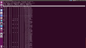

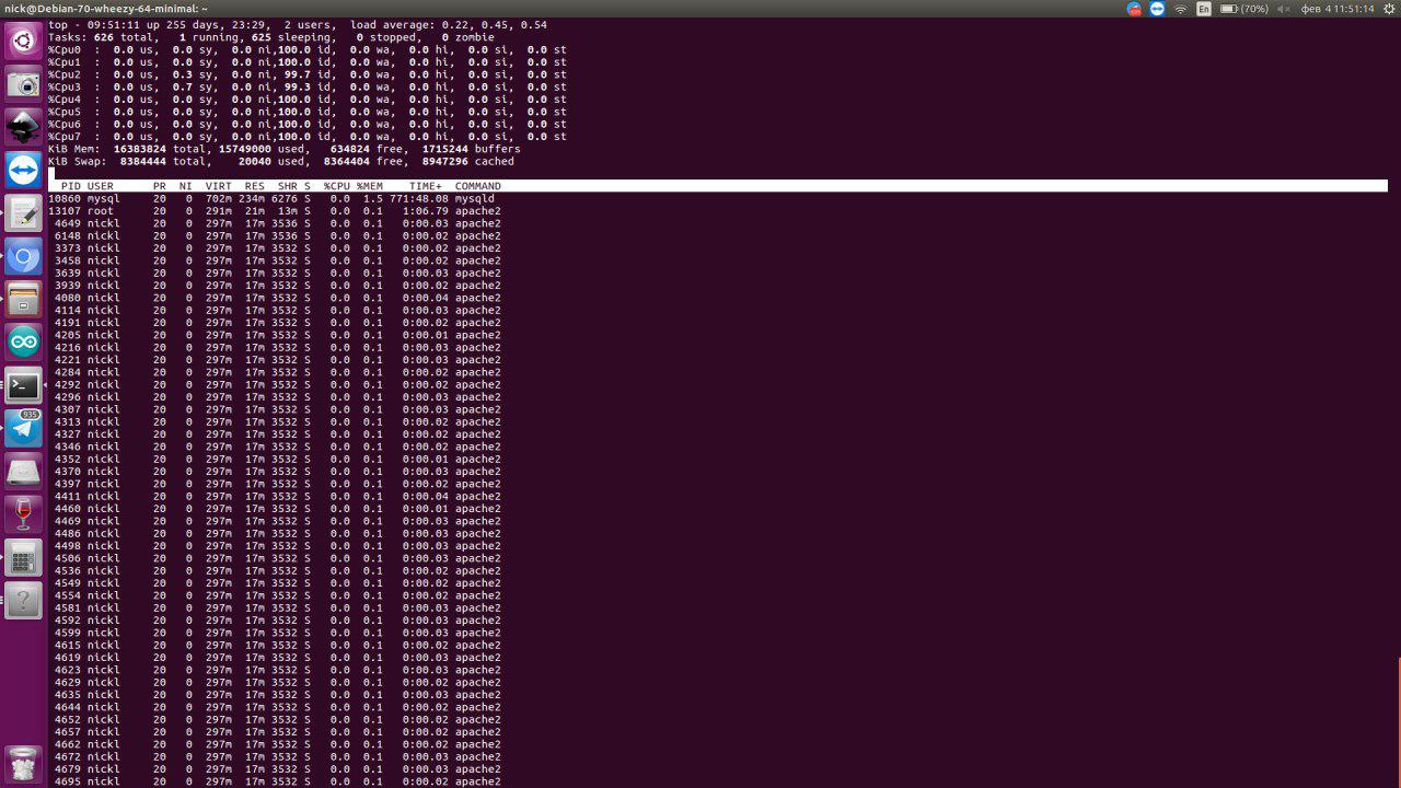

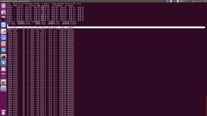

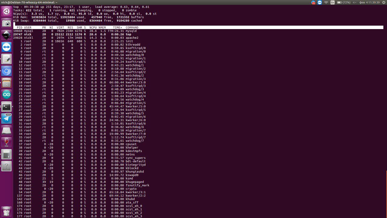

UAVpilot писал(а):И показал-бы top - может дело не в apache...
Это извиняюсь, забыл - не увуидел там ничего нового и не выложил.
Единственный процесс с большой цифрой - это mysql - но он висит постоянно поэтому у нем прилично затраченного процессороного времени, в момент нагрузки он жрет не много.

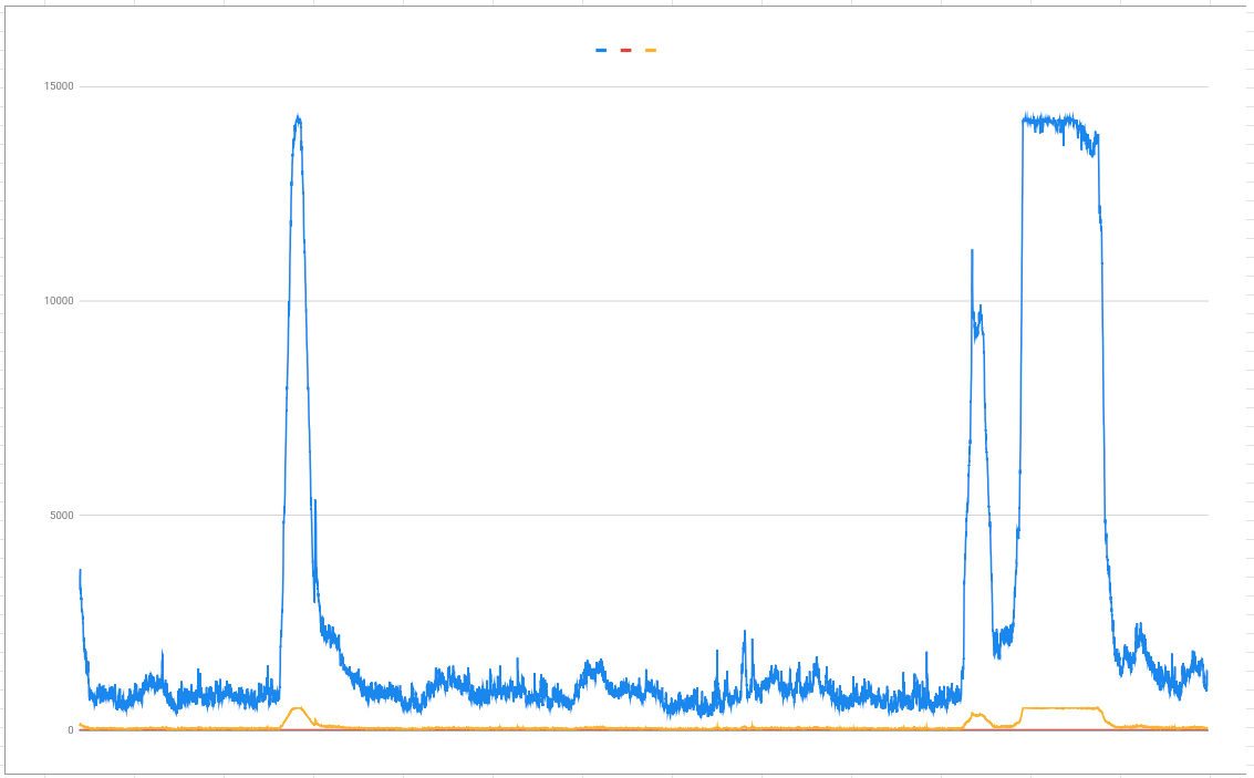

Хммм... пока лучше не стало...
вот график по загруженности памяти и количеству апачей с шагом в 2 секунды.
С 200 до 516 процессов прошло около 48 секунд...

Re: Продолжаем хаить форум

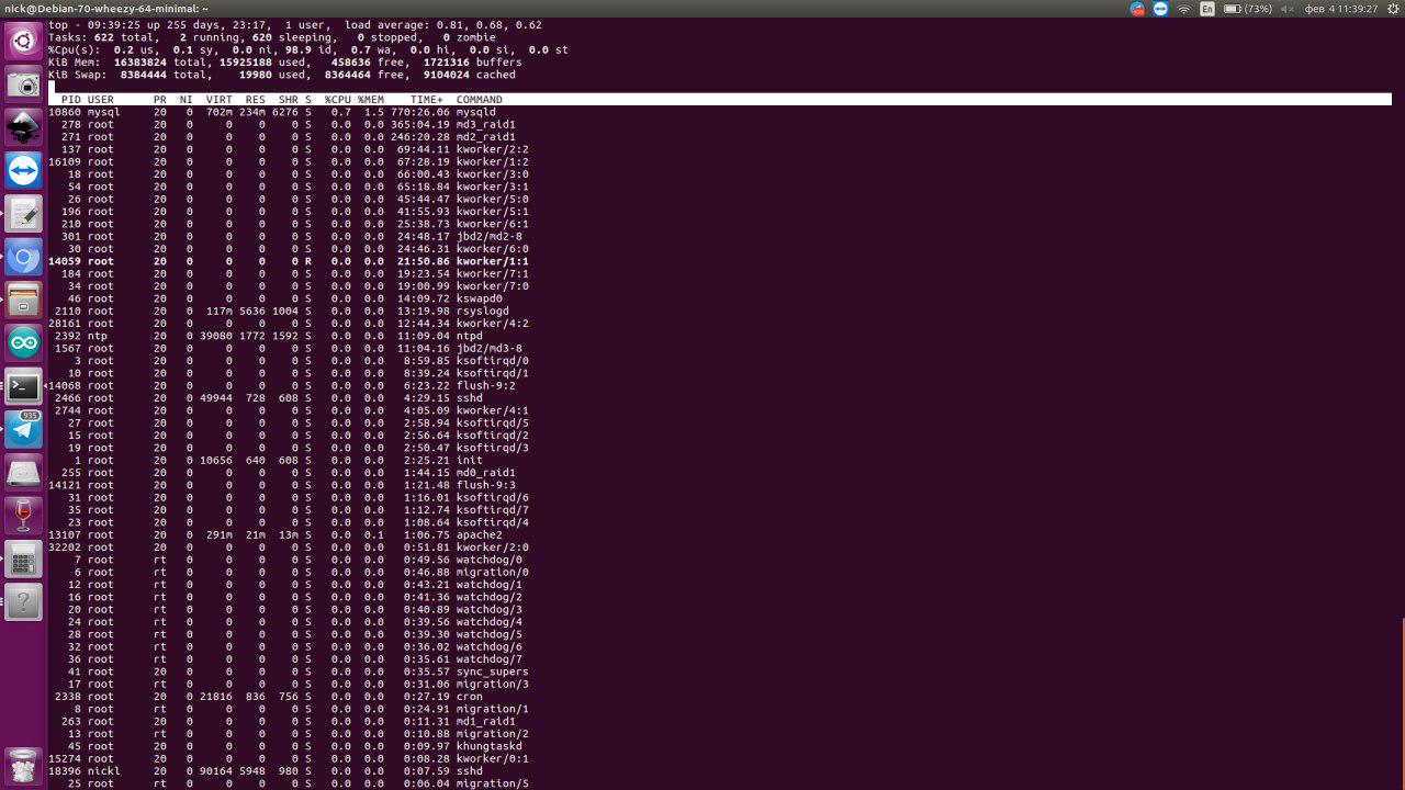

Nick писал(а):Единственный процесс с большой цифрой - это mysql - но он висит постоянно поэтому у нем прилично затраченного процессороного времени, в момент нагрузки он жрет не много.
А что происходило во время снятия второго и третьего скриншота?
По первым прикидкам я бы порекомендовал добавить серверу RAM - ему похоже хочется больше памяти под кэш и буферы. Ну и немного скорректировать настройки mysql в этом направлении.

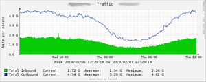

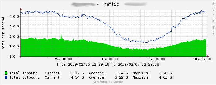

Есть возможность увидеть график загрузки сетевого интерфейса в виде графика за последние сутки? У Хетцнера вроде есть такая возможность...

UAVpilot писал(а):А что происходило во время снятия второго и третьего скриншота?
Ты имеешь в виду большой процент CPU на mysql? Скорее всего так повезло, скорее всего несколько раз быстро обновил top - там сам топ тоже в топе с 28%.
Н а третьем ничего особенного не вижу.
Все эти скриншоты на сколько я помню сняты во время проблемы в течение 30 секуд, просто сортировка по разным столбцам.
UAVpilot писал(а):По первым прикидкам я бы порекомендовал добавить серверу RAM
Там 16Гб для обычной работы хватает. 90+% занято апачем. Я возможно не правильно умножил в статистике по памяти занимемой апачем, но его там много. Точно 0.1*500%, т.е. как минимум 50% есть, но скорее всего больше.
Nick писал(а):Ты имеешь в виду большой процент CPU на mysql? Скорее всего так повезло, скорее всего несколько раз быстро обновил top - там сам топ тоже в топе с 28%.
Там апачей не видно, а LoadAverage выше, чем на первом, где куча апачей...
Nick писал(а):Там 16Гб для обычной работы хватает. 90+% занято апачем. Я возможно не правильно умножил в статистике по памяти занимемой апачем, но его там много. Точно 0.1*500%, т.е. как минимум 50% есть, но скорее всего больше.
Подозрительно, что количество буферов неизменно в спокойном состоянии и при "нашествии апачей"...

UAVpilot писал(а):Там апачей не видно, а LoadAverage выше, чем на первом, где куча апачей...
Там сортировка по процессорному времени. Апачи живут не долго у них стоит ограничение на 1000 запросов, потом процесс перезапускается. Кстати апач работает в режиме mpm_itk - так что может он вообще на каждый запрос заново создает потомка. Поэтому апачей не видно, но видно кто больше всего грузил систему - и это mysql суммарно около 700 секунд процессорного времени за несколько дней.

UAVpilot писал(а):Да, после картинок уже понятно, что дело не в ресурсах, занимаемых апачем или php...
Апач всетаки память потребляет.
UAVpilot писал(а):Всё больше и больше хочется посмотреть график загрузки интерфейса...
Какой график?
