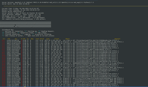

хммм... в логах вроде ничего особо странного вроде нет - по 1-2 запроса в секунду...
блин за день работы в access_log набирается 160Мб текста :). Сейчас лог около 1Гб.
после некоторого поиска нашлась статейка по поводу зависающего apache с большим количеством "W" Sending reply в apache_status. Говорят, что скорее всего подвисает скрипт php.
Судя по пробдемным запросам - проблема с file.php - запрос на небольшой файл может висеть длительное время. Некоторые маленькие файлы грузятся по 60 секунд и более.
Снимок экрана от 2019-02-01 15-28-15.png (2670 просмотров) <a class='original' href='./download/file.php?id=156375&sid=aaef6dcee3b0054426c6952d4c80d22c&mode=view' target=_blank>Загрузить оригинал (322.6 КБ)</a>
Но отловить ситуацию, когда он подвисает на конкретный запрос не удается - у меня по тому же запросу от яндекса файл спокойно отдается и ни каких проблем не наблюдается.
Пытаюсь почистить file.php c целью вычленить проблему. Сам скрипт достаточно старый, есть куча проверок на то, что браузер ms ie <8 или <7, ох уж этот msie :). Ну и в зависимости от того, какой он шлются разные заговловки, может робот на этом и виснет - например получает плохой заговловок и не хочет грузить дальше. Кстати есть там интересная строчка - при загрузке файла ставится @set_time_limit(0); - можно отправлять бесконечно :).
поставил @set_time_limit(20); для ботов и незарегистрированных и 300 для зарегистрированных, надеюсь у нас нет таких больших файлов, которые люди будут вытягивать больше 5 минут...
