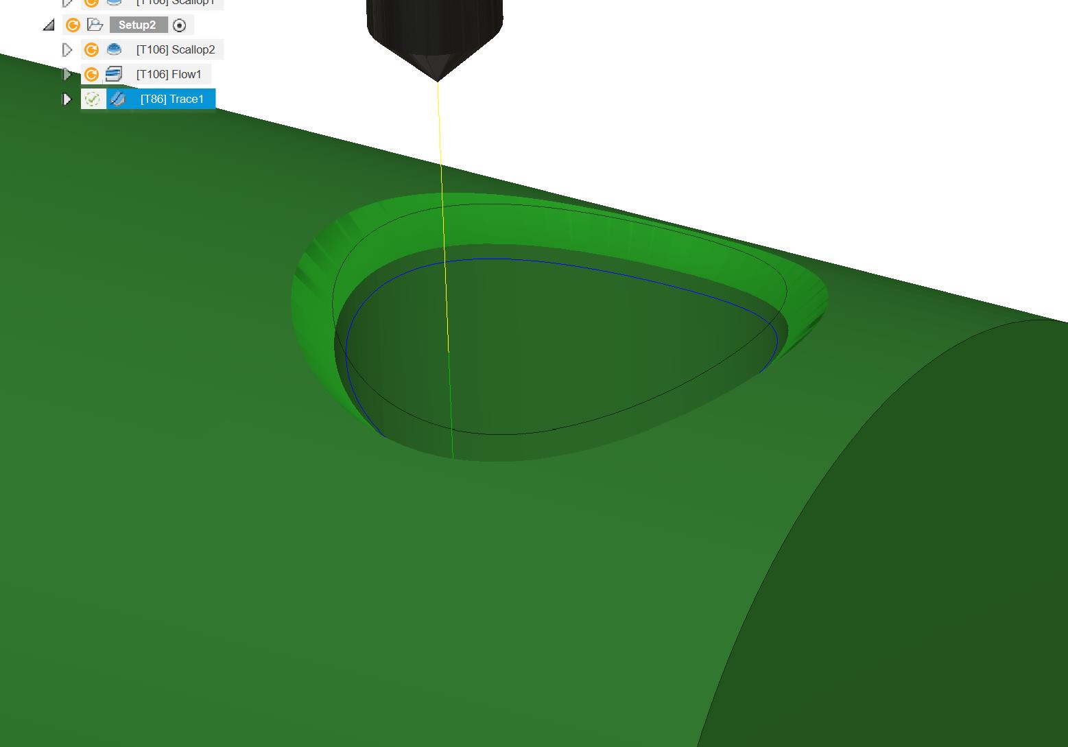

sima8520 писал(а): ↑ скаллоп зачем то инструмент подымает
Как раз это понять можно. Из-за цилиндричности внешней поверхности грань фаски имеет разную ширину в некоторых местах. Вот эти широкие места и требуют дополнительного короткого прохода. Не думаю, что другие CAM софты сделают аналог scallopa совсем без "лишних" переездов.

Argon-11 писал(а): ↑ и требуют дополнительного короткого прохода.
Ну вот флоу в этом случае может ширину прохода менять

nik1 писал(а): ↑09 сен 2021, 15:20 Про бленд не понял из сообщения выше, у меня версия на руском
С виду траектория как надо, попробую
Насчет фаски имелось ввиду однопроходную, наподобие фаски 3д в ск
А если такая фаска на 4х осях, то тоже через 3д траектории?
а, если в один проход просто с 3D грани снять в 3х осях - ну это "trace"
2021-09-09 16-29-30 Autodesk Fusion 360.jpg (3590 просмотров) <a class='original' href='./download/file.php?id=198023&mode=view' target=_blank>Загрузить оригинал (56.01 КБ)</a>
в 4х осях(3Х на самом деле, 2х+поворотная) - 2дконтур + wrap toolpath вокруг цилиндра
2021-09-09 16-36-44 Autodesk Fusion 360.jpg (3590 просмотров) <a class='original' href='./download/file.php?id=198024&mode=view' target=_blank>Загрузить оригинал (42.04 КБ)</a>
