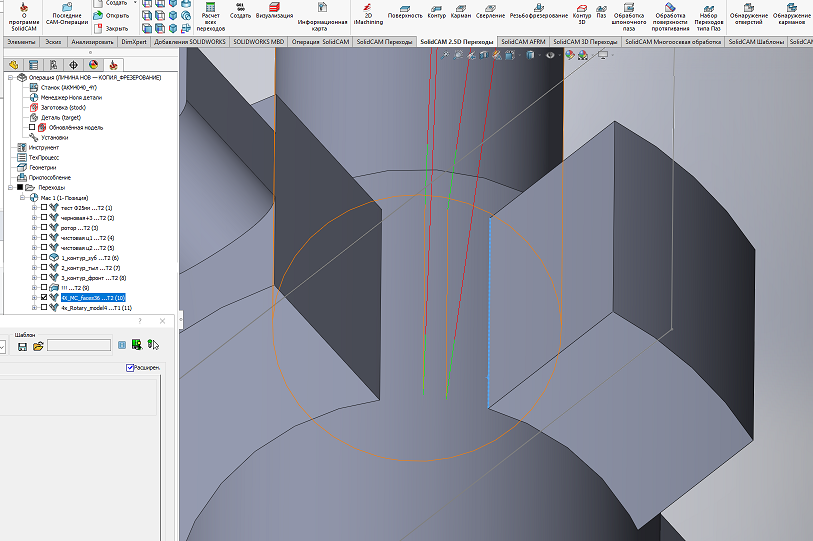

Добавлено: 28 фев 2018, 22:16
MGG
С диаметром режущий части фасок, вроде разобрался, на выходных проверю. Появилась следущая проблема, траектория на картинке удлиненная, по факту как нарисовал красным недорезает на чистовой, т.е. заворачивает гораздо раньше и оставляет ступеньку. По визуализации все в порядке, все никак не могу собраться с мыслями, да воткнуть старый солид, ибо грешу на него.
В чем может быть на самом деле проблема?

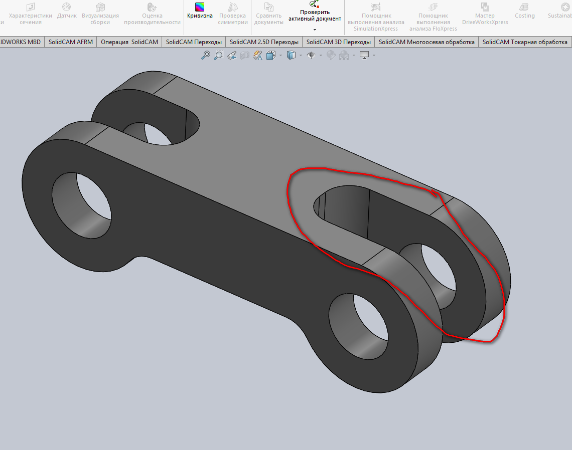

Добавлено: 28 фев 2018, 22:33
Umnik
Товарищи, подскажите, есть ли какая-нибудь стратегия, которая позволяет обработать вот такой сквозной паз?
2018-02-28_222815.png (2335 просмотров) <a class='original' href='./download/file.php?id=133555&mode=view' target=_blank>Загрузить оригинал (89.1 КБ)</a>
Т.е. детальку крепим в том виде, что на скрине и каким-либо образом делаем выборку паза, обведенного красным.
Целый вечер мучился и не нашел как.
Можно через 3d аймашининг, но мне не хочется трогать все остальные поверхности.
В идеале было бы сделать выборку только требуемого элемента, например, боковой частью фрезы.
Проблема в задании контуров. При выборе контура он выделяется вот так:
2018-02-28_223703.png (2332 просмотра) <a class='original' href='./download/file.php?id=133556&mode=view' target=_blank>Загрузить оригинал (52.85 КБ)</a>
и при создании траектории строит не поймешь чего:
2018-02-28_224015.png (2332 просмотра) <a class='original' href='./download/file.php?id=133557&mode=view' target=_blank>Загрузить оригинал (62.97 КБ)</a>
Re: SolidCAM
Добавлено: 28 фев 2018, 23:56
Kachik
На виде сверху просто открытая цепочка (не замкнутая) и обычный контур 2,5Д.
А дальше только задать смещение по Z за за проход....
Я так понимаю - у вас не получается правильно задать цепочку (вы торкаете в ребро и солид честно выделяет петлю). Обратите внимание, при выборе цепочек, есть несколько режимов. Попробуйте "от точки к точке".
