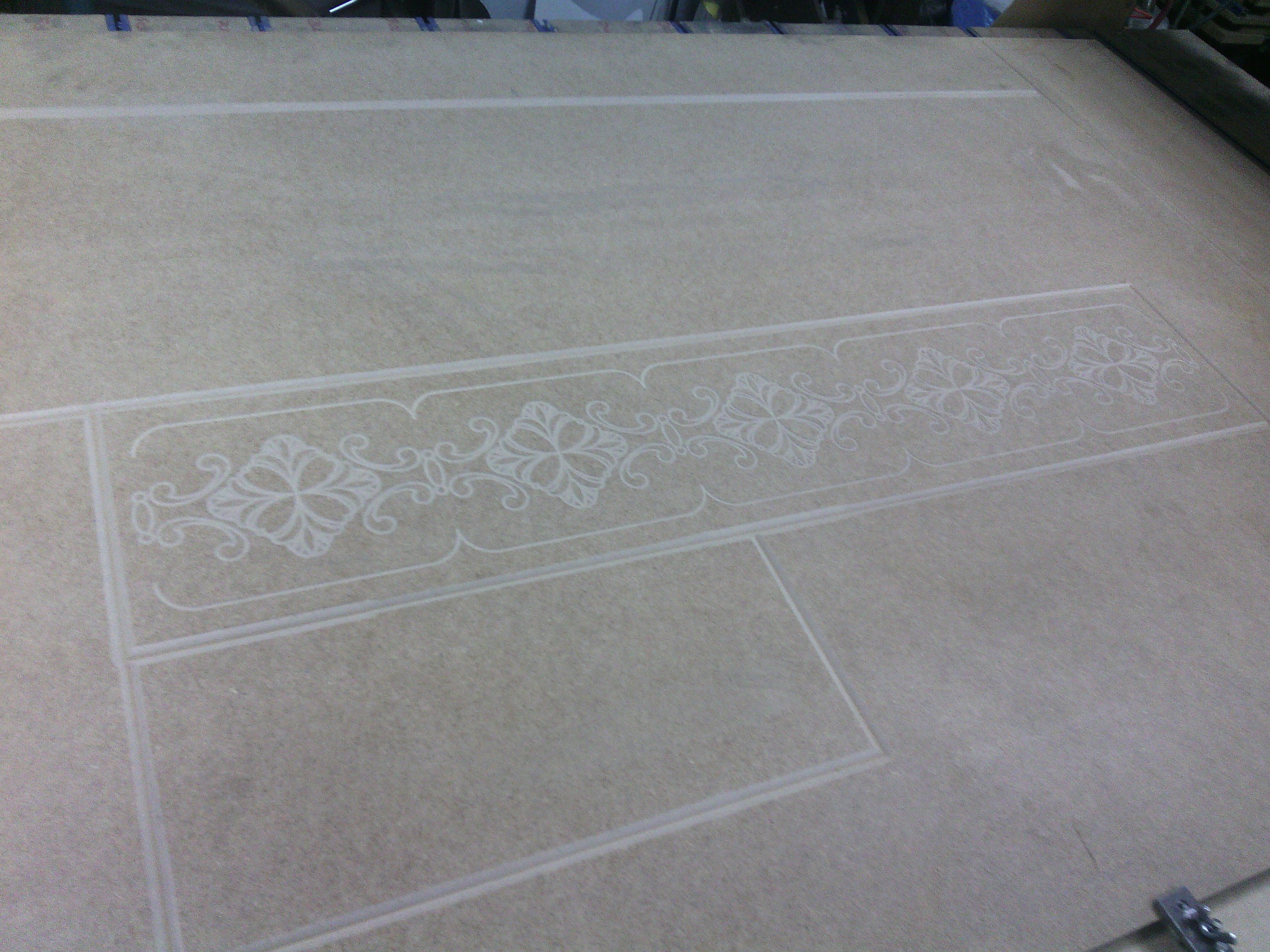

master_70, Подскажите из чего у Вас изготовлена поверхность стола? Вы так уверенно фрезеруете композит под изгиб.
Добавлено: 27 мар 2015, 02:25
master_70
WhiteMask писал(а):master_70, Подскажите из чего у Вас изготовлена поверхность стола? Вы так уверенно фрезеруете композит под изгиб.
пока что из мдф . но это старый стол от третей версии станка. пкак заработаю бенег буду новый строить из АЛ и пвх
вот немного неуспел доделать ящик . оставил на завтра

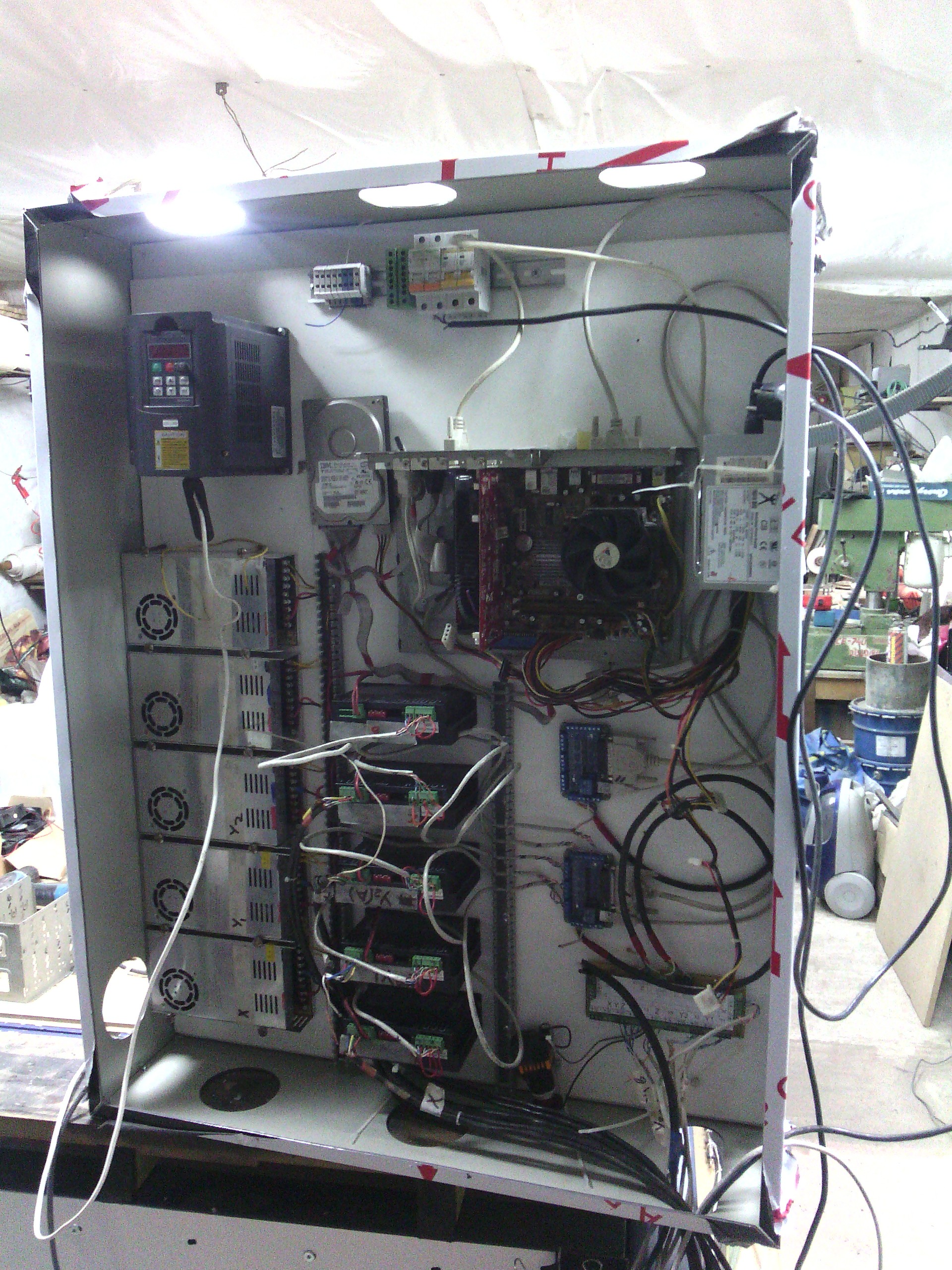

Добавлено: 28 мар 2015, 03:52
master_70
пока прислонил к стенке . 1 кабель короче чем надо
завтар заменю
IMG_20150328_033250.jpg (2506 просмотров) <a class='original' href='./download/file.php?id=46708&mode=view' target=_blank>Загрузить оригинал (1.08 МБ)</a>
IMG_20150328_033258.jpg (2506 просмотров) <a class='original' href='./download/file.php?id=46709&mode=view' target=_blank>Загрузить оригинал (1.19 МБ)</a>
это импровизированная панелька временная

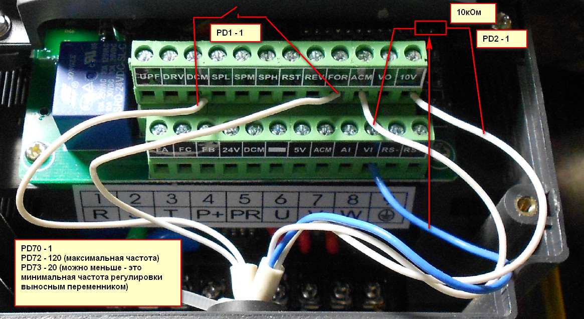

у менЯ есть вопросс .
подключил внешнее управления частотником по этой схеме
934601337048170.jpg (2449 просмотров) <a class='original' href='./download/file.php?id=46772&mode=view' target=_blank>Загрузить оригинал (275.72 КБ)</a>
выключатель работает . а рез-истор нет . пид 1и 2 прописал как на схеме . и 70,72,73.
чтоя еще забыл включить или изменить?

fadertan
Там справа от клеммников джампер VI\VR есть?

fadertan писал(а):Там справа от клеммников джампер VI\VR есть?
вот у меня такая есть мануалка . но ни че понять не могу.
мануалк HY инвертору.pdf
(428.27 КБ) 362 скачивания
есть там какаято перемычка . но пока боюсь ее трогать . там 2 положеия. VI/VR/ перемычка стоит напротив VR
еще вопросик . как выглядит и что из себя представляет тормозной резистор .???
Добавлено: 29 мар 2015, 01:44
fadertan
Перемычка переключает управление с потенциометра на панели (VR) на вход VI с внешним переменником.

fadertan писал(а):Перемычка переключает управление с потенциометра на панели (VR) на вход VI с внешним переменником.
понял. поэтому наверное и неработало . сегодня проверю
