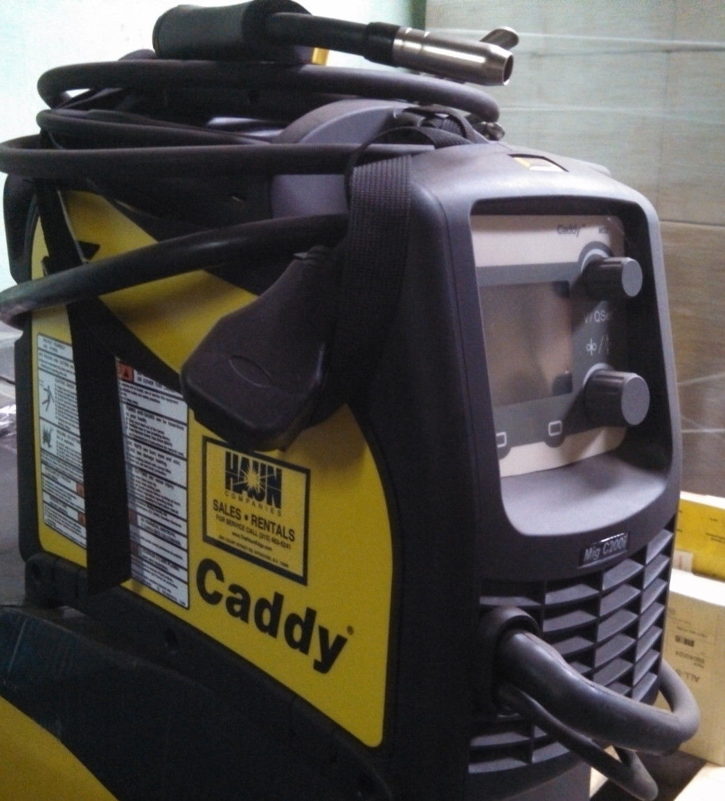

aftaev писал(а):Посмотрим как этот зверь будет работать :)
Essab.JPG (3157 просмотров) <a class='original' href='./download/file.php?id=49476&mode=view' target=_blank>Загрузить оригинал (162.62 КБ)</a>
Ну, и как этот зверь себя показал? :think:

Predator писал(а):Ну, и как этот зверь себя показал?
Есть китайская ММА (обычный электрод), и MIG(полуавтомат) китайский "Кедр" - сдох после сварки одного станка. Эти сварочники лежат на полочке. Даже ММА намного реже стали пользоваться. Китайский полуавтомат пыхтит, журчит, Esab работает намного лучше.
Но есть казусы - или был заводской брак или так дошло почтой, был плохой контакт на печатной плате входного транса, пришлось пропаивать по новой. И одна большая пакость, в отличии от китайца который варит фактически при любом напряжении, этот Esab не включится если напруга меньше 200в. Хотел попробовать поварить проволокой не СО2 газом, а аргоном. Притянул к другу в цех у которого есть аргон, включаем - не работает, домой привожу включаем - работает. Ему в цех везем, включаем не работает :pssdoff: Думали что то не контачит опять. Потом заметил включаем у себя автоклав(8-12квт) этот Esab не хочет включатся, выключаем автоклав - включается.

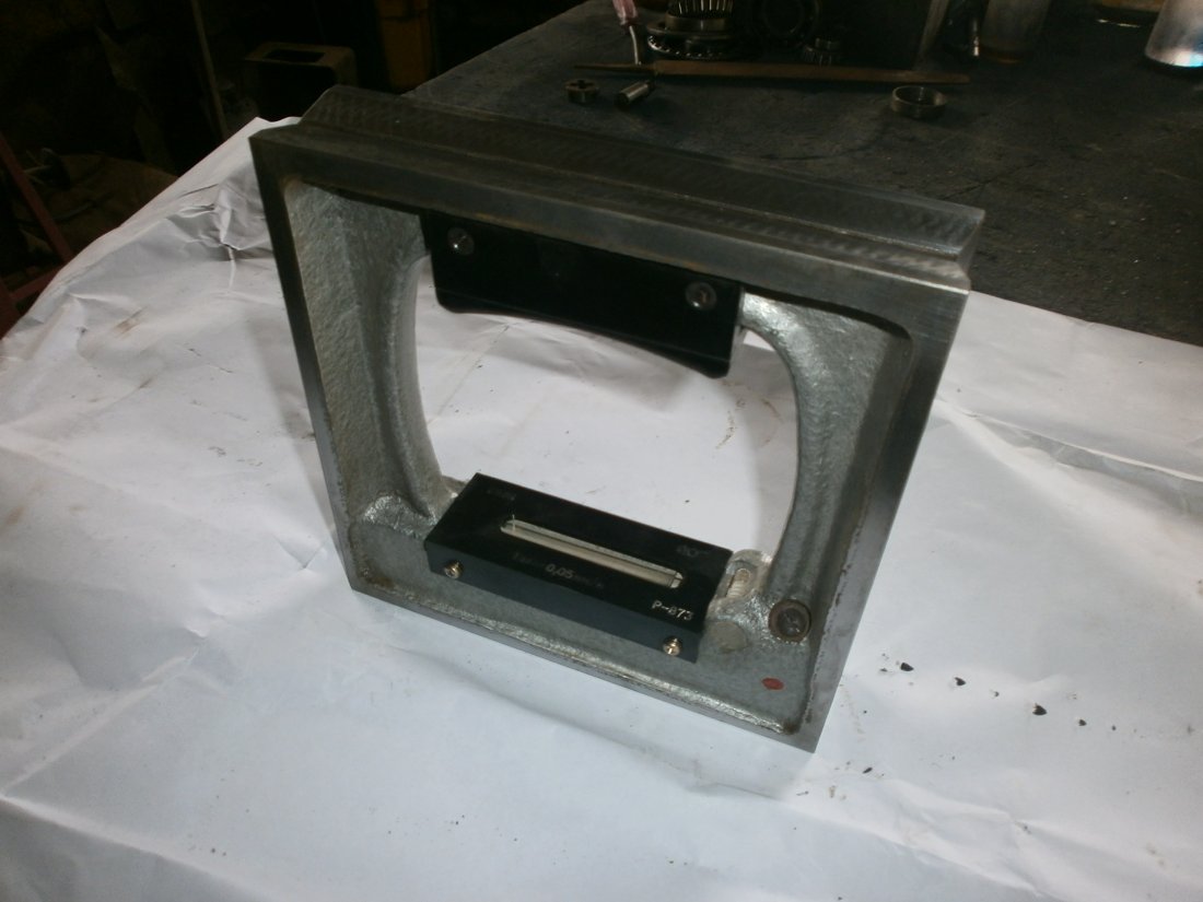

Все уровнями меряются, мне тоже уровень захотелось зачем-то.
Вот:
Уровень.JPG (3080 просмотров) <a class='original' href='./download/file.php?id=49517&mode=view' target=_blank>Загрузить оригинал (91.63 КБ)</a>
Получил за помощь в перевозке двух железок с одного конца города на другой.
Не новый, естественно, но показывает одинаково при перевороте , так-же их проверяют?
И еще в нем что-то "звякает" внутри если потрусить (не стекло), как будто шарик катается.. что это может быть?
