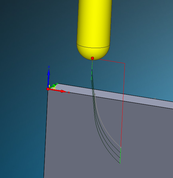

Господа, помогите! Я в отчаянии!
Есть модель с требуемой траекторией фрезы(см.рис). Есть фреза с шаровой режущей частью.
Как заставить центр шарика проехать по траектории туда-обратно?
Ведь главное все элементарно за пару минут сделал! Вроде использовал стратегию Профиль (по-английски она Profile называется). Потом стал улучшать, все, как водится разломал, а повторить не могу!
Научите уму-разуму!
Научите уму-разуму!

Re: SolidCAM
Вот именно так и делал. Вроде... И оно даже работало (это уже точно
А теперь он берет проекцию требуемой дуги на нижнюю грань детали, и режет по прямой. А надо то по дуге (см.рис. из моего предыдущего сообщения).

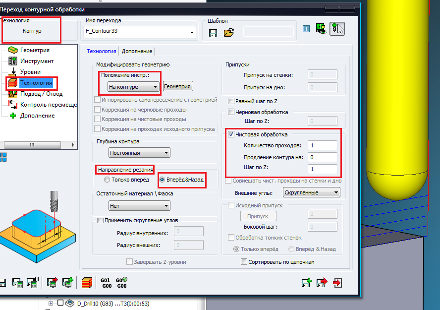

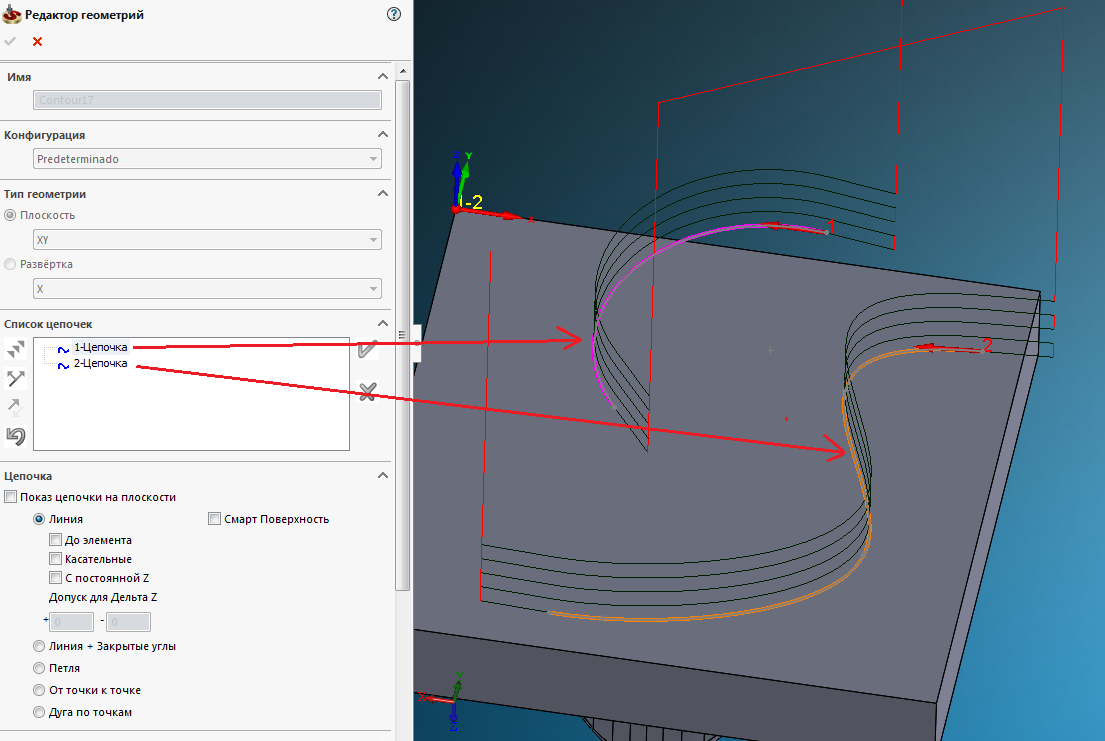

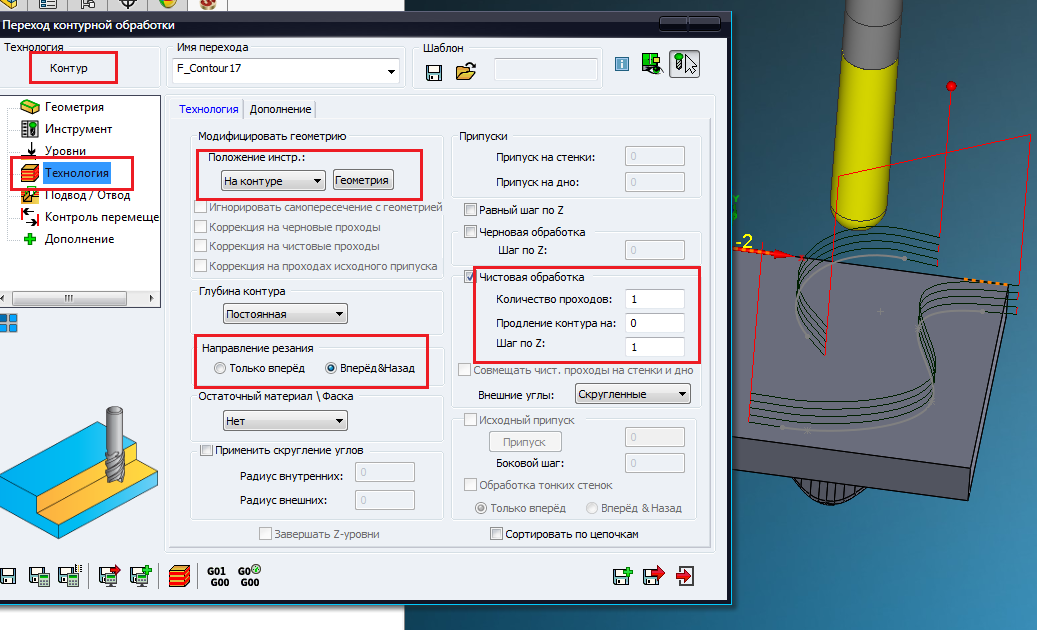

Просто выбираете контур и настраиваете технологию это все ! Если у вас не получается значит что-то не так делаете !Kiriller писал(а):Вот именно так и делал. Вроде... И оно даже работало (это уже точно).
На все про все у меня ушло 3 мин
ВСЕ ПРИХОДИТ С ОПЫТОМ!

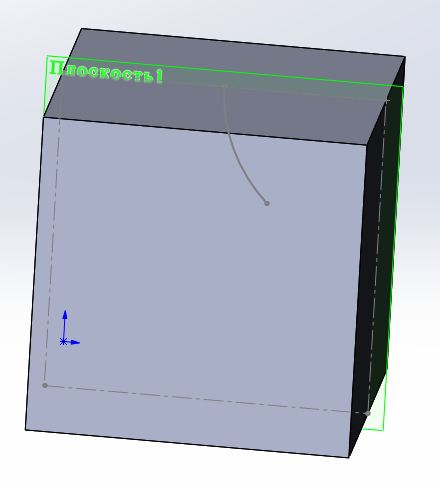

Re: SolidCAM
Согласен, был не прав.Frezer_PU писал(а):Тогда правильно ТЗ ставьте или мне надо было догадаться что ваш скрин и траектория которую вы хотите построить должна лежать в вертикальной а не горизонтальной плоскости ?Kiriller писал(а):У меня контур в вертикальной плоскости. Как у вас на картинке я умею
Вот, прямо целиком деталь нарисовал.
Станок трех осевой. Соответственно единственная возможность "залезть за угол" мне видится использование шаровой фрезы. Ну и проехаться ей по осевой линии выреза туда-сюда с предварительной сверловкой.
Растолкуйте, пожалуйста, бестолковому как это сделать! Второй день не могу повторить собственноручно сделанное ранее!
