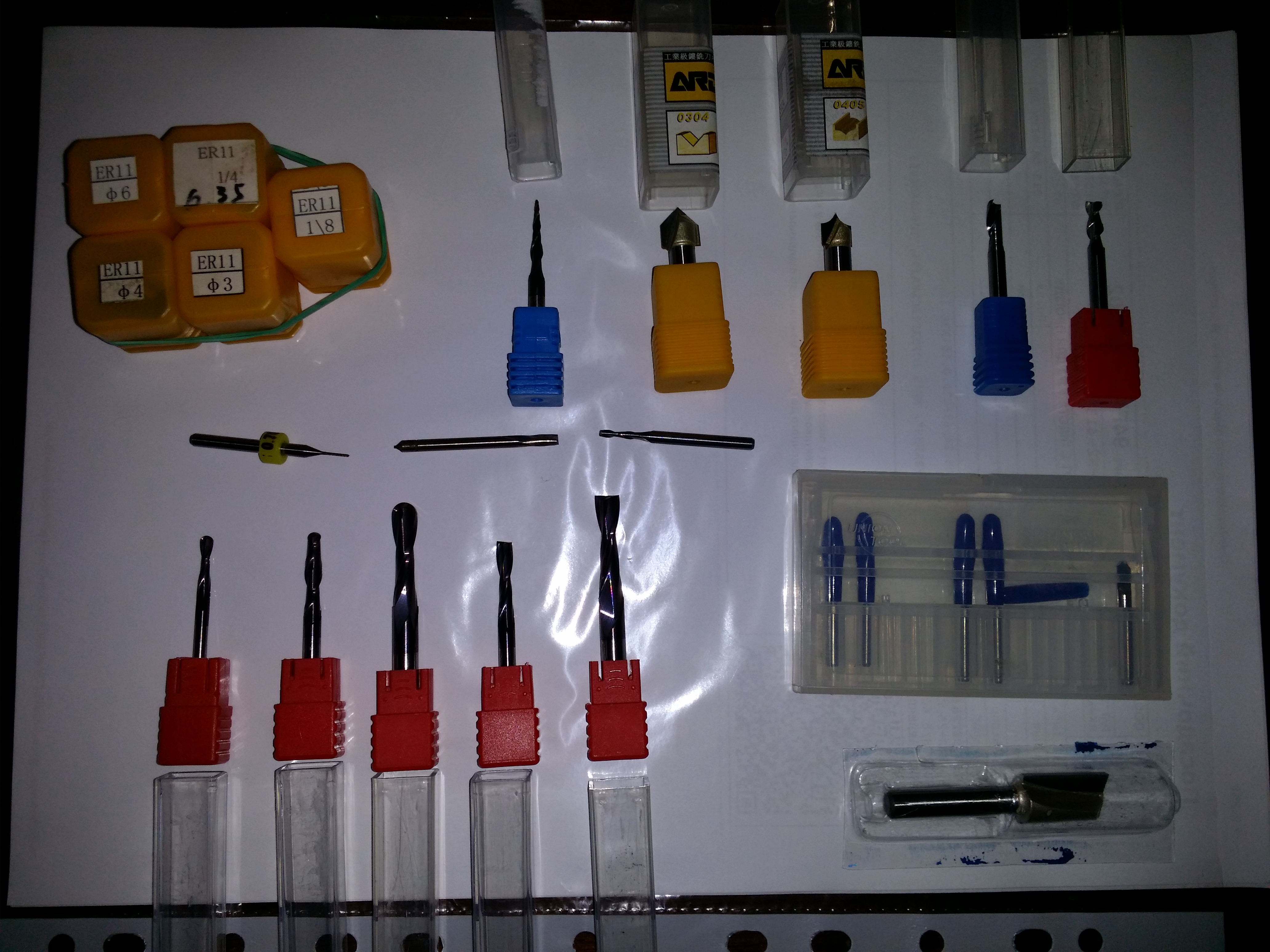

У меня есть вот такой "комплект" фрез и цанг в наличии.
20160913_161703.jpg (2968 просмотров) <a class='original' href='./download/file.php?id=90082&mode=view' target=_blank>Загрузить оригинал (2.86 МБ)</a>
Прошу совета, Что ещё докупить?
Знакомый попросил табличку из бука оформить.
Пробовал на маленькой доске сосны пройтись фрезой 90*.
viber image.jpg (2968 просмотров) <a class='original' href='./download/file.php?id=90085&mode=view' target=_blank>Загрузить оригинал (239.42 КБ)</a>
Но толщина доски из бука 26 мм.
Нечем будет её вырезать в конце по контуру.
Кто чем пользуется?
Или у кого какие ходовые фрезы для определенных работ? (пластик, текстолит для печатных плат, дерево, алюминий)
Если возможно, то с фотками, или ссылками, что бы знать, что искать. (или ссылкой на пост, если кто-то где-то уже описывал) Можно и рабочий режим добавить
Буду очень признательный любым советам и подсказкам.

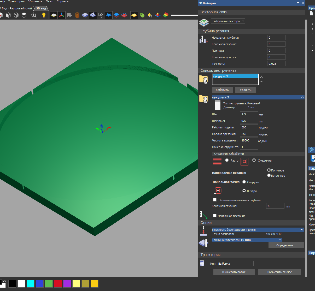

Кто-то может подсказать что я делаю не так? (может в параметрах инструмента нахимичил?)
Задаю выборку в Арткаме 2012 "смещение" от центра
00002.jpg (2770 просмотров) <a class='original' href='./download/file.php?id=90714&mode=view' target=_blank>Загрузить оригинал (600.13 КБ)</a>
А на выходе получаю такой результат - в центре торчит неотфрезерованная часть
00001.jpg (2770 просмотров) <a class='original' href='./download/file.php?id=90713&mode=view' target=_blank>Загрузить оригинал (423.05 КБ)</a>
Раньше тоже делал, но такого прикола не наблюдал и всё было нормально.
С растром работает нормально.
Re: Box-1 самодельный ЧПУ станок v2.0 по дереву380х480х180 R
Добавлено: 20 сен 2016, 19:00
Только что у себя попробовал. Нормально выбирает. Ничего не остается.
Добавлено: 20 сен 2016, 19:23
shalek писал(а):Только что у себя попробовал. Нормально выбирает. Ничего не остается.
Видимо глюк 2012 версии, или кряк фиговый... (хотя у меня тоже работало)
Попробую на планшете ещё.
На планшете работает.
Но с шагом не боле 2,0мм при 3 мм-вой фрезе(и на компе тоже заработало)
Добавлено: 20 сен 2016, 19:39
И в 12 то же все нормально:
Добавлено: 20 сен 2016, 19:42
shalek писал(а):И в 12 то же все нормально:
Чисто из любопытства - а если поставишь шаг 2,5 мм?
Добавлено: 20 сен 2016, 19:55
xenon-alien писал(а):Чисто из любопытства - а если поставишь шаг 2,5 мм?
Все "ровно", как и у меня на скринах.
Screenshot - 20.09.2016 , 20_00_14.png (2725 просмотров) <a class='original' href='./download/file.php?id=90725&mode=view' target=_blank>Загрузить оригинал (160.46 КБ)</a>
Добавлено: 20 сен 2016, 20:01
shalek писал(а):Все "ровно", как и у меня на скринах.
Благодарю!
Не знаю в чем прикол.
С шагом в 2 мм у меня тоже нормально, но с 2,5 уже нет в 2012.
Буду разбираться.

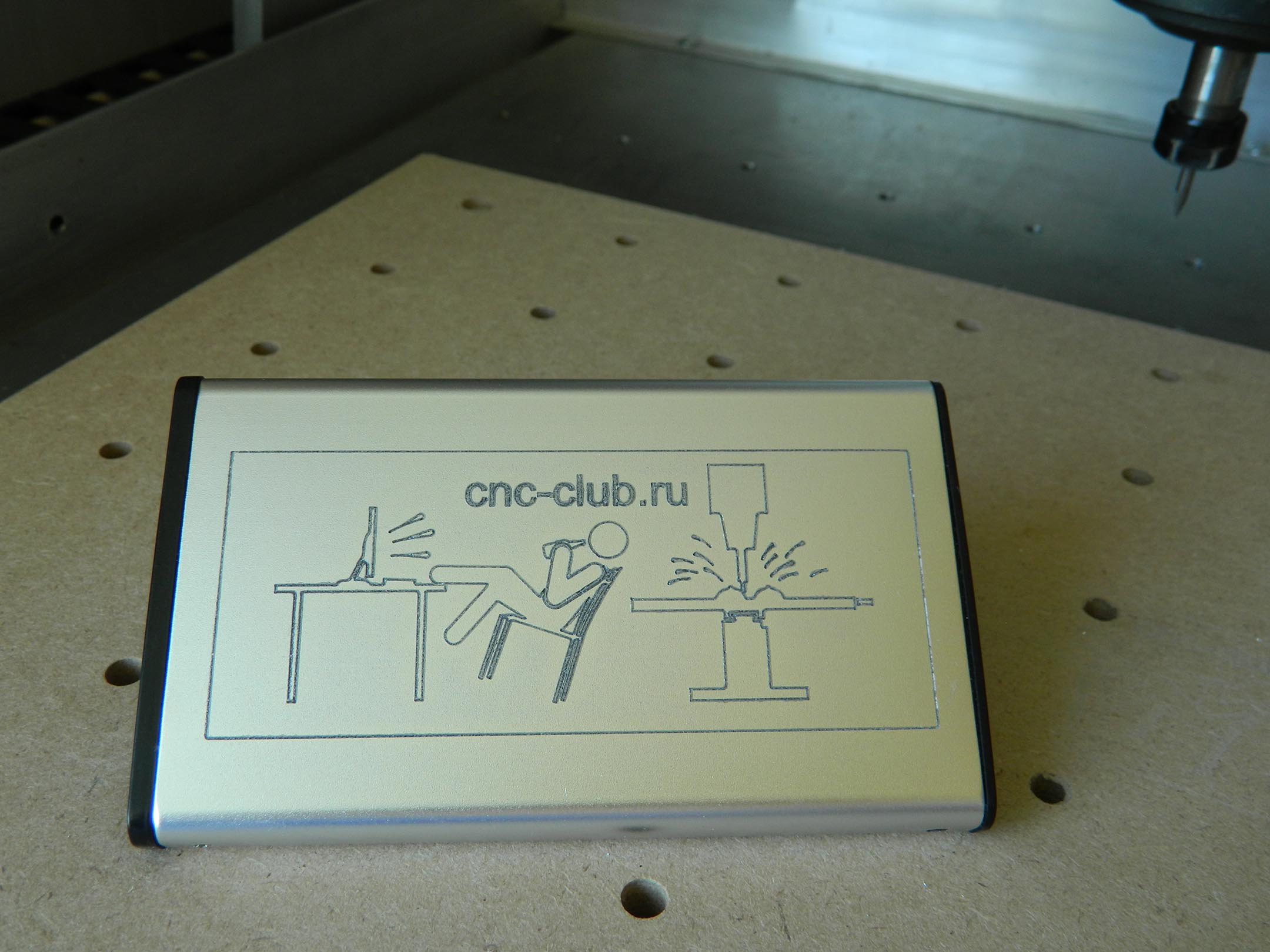

Добавлено: 20 сен 2016, 20:29
xenon-alien писал(а):Прошу совета, Что ещё докупить?
DSCN4841.JPG (2714 просмотров) <a class='original' href='./download/file.php?id=90731&mode=view' target=_blank>Загрузить оригинал (5.72 МБ)</a>
Сейчас ассортимент моих фрез уже не влазит в подставку. В основном добавляются фрезы для работы с дюралюминием. По дереву для черновой использую кукурузу 6мм с реж. частью 22мм. Для чистовой морковки. В основном R0.5 и R0.25. Обрезку по контуру тоже 6мм кукуруза. Обрезка на скорости 2500мм/мин с заглублением 3-5мм. Чистовая на всю катушку. Сколько сможет станок. На прямом рельефе до 6м/мин.
По алюминию понравилась тайваньская фреза:
DSCN5202.JPG (2714 просмотров) <a class='original' href='./download/file.php?id=90729&mode=view' target=_blank>Загрузить оригинал (313.3 КБ)</a>
съем по 0.5мм скорость 1800мм/мин обороты 15000об/мин без СОЖ.
Черновую по алюминию делаю JSK стружколом.
Screenshot - 20.09.2016 , 20_25_25.png (2714 просмотров) <a class='original' href='./download/file.php?id=90732&mode=view' target=_blank>Загрузить оригинал (171.96 КБ)</a>
