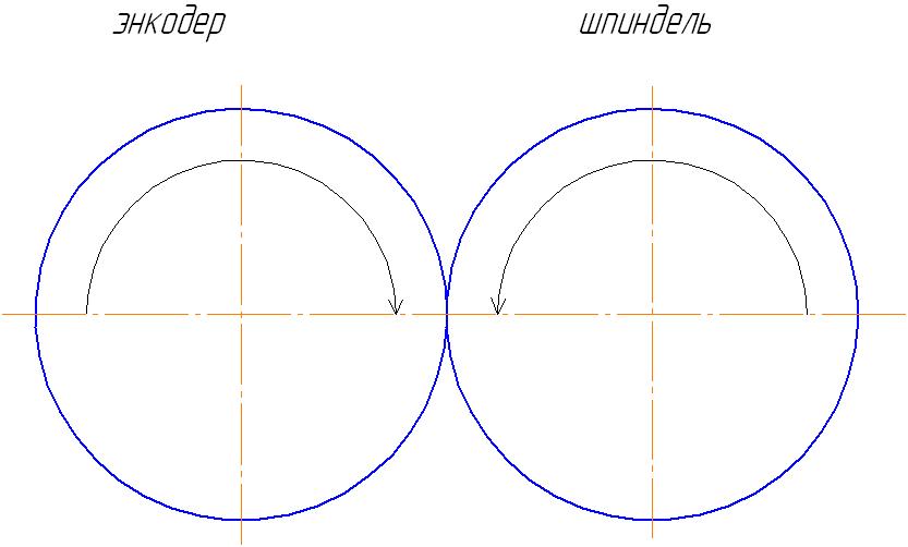

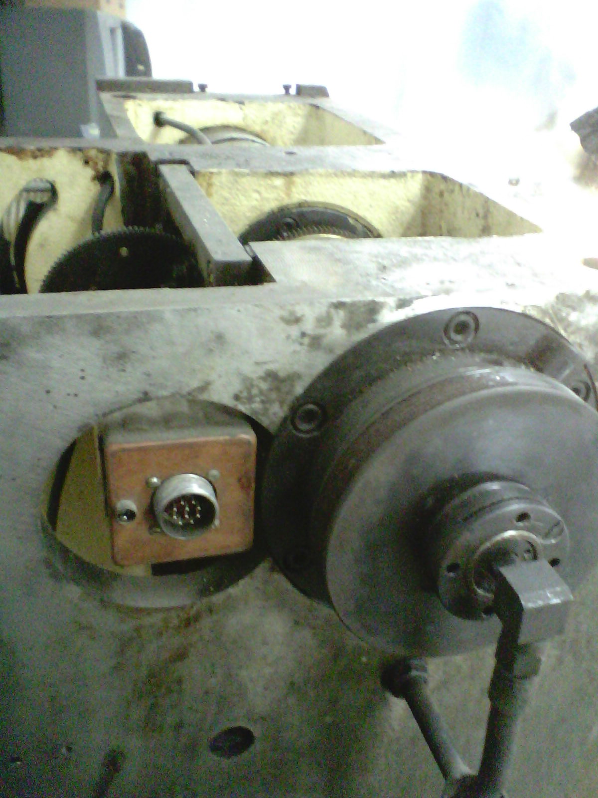

пока едет энкодер возник вопрос с его размещением,на станке есть родное крепление энкодера
IMG_1.jpg (2688 просмотров) <a class='original' href='./download/file.php?id=65249&mode=view' target=_blank>Загрузить оригинал (249.6 КБ)</a>
IMG_2.jpg (2688 просмотров) <a class='original' href='./download/file.php?id=65250&mode=view' target=_blank>Загрузить оригинал (264.35 КБ)</a>
IMG_3.jpg (2688 просмотров) <a class='original' href='./download/file.php?id=65251&mode=view' target=_blank>Загрузить оригинал (263.22 КБ)</a>
но там передача шестеренчатая и при вращении шпинделя влево энкодер будет вращаться вправо
Фрагмент.jpg (2688 просмотров) <a class='original' href='./download/file.php?id=65252&mode=view' target=_blank>Загрузить оригинал (33.41 КБ)</a>
как то в программе это можно будет указать
или придется переделывать под ременную передачу?

raddd
как и с шаговиком.. А поменять на В.
Re: ТПК-125 Восстановление
Добавлено: 05 дек 2015, 19:25
rebire
raddd писал(а):как и с шаговиком.. А поменять на В.
т.е поменять фазы А и В

Добавлено: 05 дек 2015, 19:31
raddd
--> вправо
00
10
11
01
ав
<--влево
00
01
11
10
ав
так работает энкодер
просто поменять местами.

Добавлено: 05 дек 2015, 19:40
rebire
raddd писал(а):--> вправо
00
10
11
01
ав
<--влево
00
01
11
10
ав
спасибо,просто не особо есть к кому обратиться,а делать и переделовать я уже замучился,но зато много чего нового узнал.
