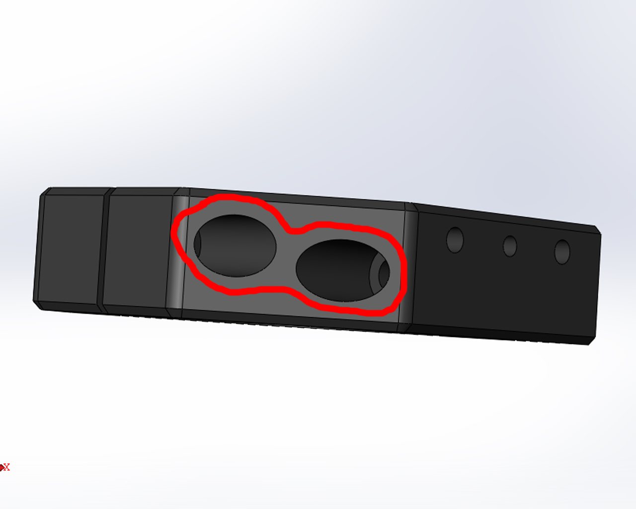

Стоит ли в пенопластовой модели делать фрезеровку в указанных местах, или делать мехобработкой уже в отливке? Это хомут под электрошпиндель.
4.jpg (2488 просмотров) <a class='original' href='./download/file.php?id=69603&mode=view' target=_blank>Загрузить оригинал (210.84 КБ)</a>
Re: Мой второй станочек. Портальник
Добавлено: 22 янв 2016, 18:43
john1987887
лучше потом

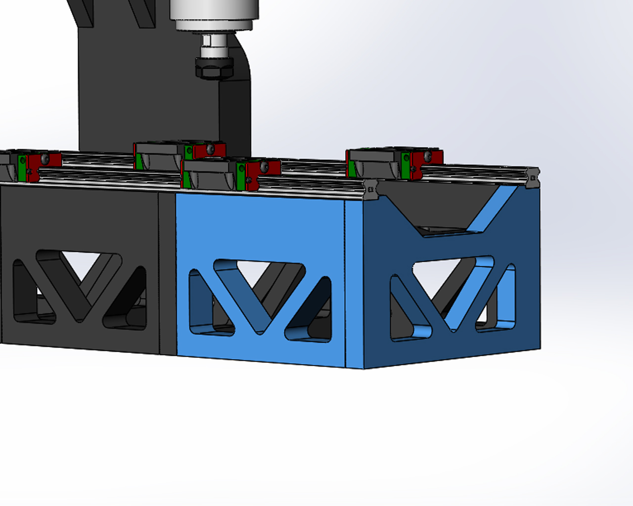

Дрюня
den_sibirskiy, на выходных боковухи переделал так как на твоей картинке :)
1.jpg (2140 просмотров) <a class='original' href='./download/file.php?id=69798&mode=view' target=_blank>Загрузить оригинал (295.18 КБ)</a>
Внутрь подумываю запихнуть "пчелиные соты", как на поверочных плитах.
Сначала хотел подогнать проект под толщины плит, чтобы обойтись только контурной обработкой деталей, но толщины плит неравномерные. Верхний "припечённый" слой пенополистирола кошлатится на краях. В общем беру заготовку толще детали и обрабатываю со всех сторон.
2.jpg (2140 просмотров) <a class='original' href='./download/file.php?id=69799&mode=view' target=_blank>Загрузить оригинал (943.95 КБ)</a>
3.jpg (2140 просмотров) <a class='original' href='./download/file.php?id=69800&mode=view' target=_blank>Загрузить оригинал (777.61 КБ)</a>
Клеил клеем для потолочки, хорошо и аккуратно получается.
П.С. Баловался с частью "тестовой станины" которая уже склеена - ставлю на торец и гну в стороны, всё нормально, а вот на кручение закручивается сильно, так что внутренности придётся делать по любому.

хотя бы диагональные ребра внутри пустить.. уже жестче будет чем пустая коробка. а под мотор где гнездо ? убрал ?
Добавлено: 25 янв 2016, 14:09
Дрюня
Hanter писал(а):а под мотор где гнездо ? убрал ?
Неправильно сборку станины в сборку станка вставил, гнездо теперь сзади, потом поправлю.
