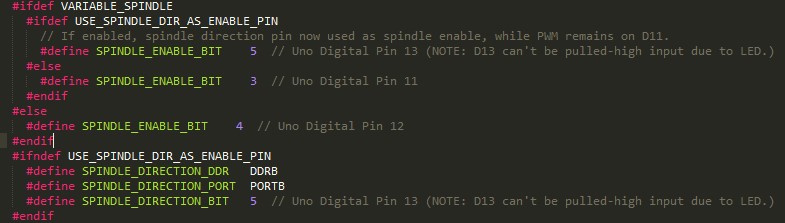

Если нужно инвертировать выход управления шпинделем, нужно раскомментировать строку:
// #define INVERT_SPINDLE_ENABLE_PIN // Default disabled. Uncomment to enable.
Еще как вариант, будет и PWM и включение. Раскомментировать строку:
// #define USE_SPINDLE_DIR_AS_ENABLE_PIN // Default disabled. Uncomment to enable.
Выход включения будет на PB5
Screenshot_41.jpg (2532 просмотра) <a class='original' href='./download/file.php?id=94853&mode=view' target=_blank>Загрузить оригинал (37.14 КБ)</a>

спасибо ,да шпиндель заработал как надо. только назрел вопрос а лимит оси Z где теперь?

всё понял щас сделаю // #define USE_SPINDLE_DIR_AS_ENABLE_PIN // Default disabled. Uncomment to enable. и переведу на PB5

В этом случае не забудь предыдущие исправления назад вернуть. То есть раскомментировать...
-#define VARIABLE_SPINDLE // Default enabled. Comment to disable.
+//#define VARIABLE_SPINDLE // Default enabled. Comment to disable.

и так Раскомментировал строку:
и что вышло на D13(PB5) инверсия , на D11(PB4) тоже , на D11 шим есть но как-то он не правельно работает только до 1000
буду перепроверять прошивку

Можешь вернуть первый вариант, вход лимита Z должен быть на PB3 - D12
Screenshot_42.jpg (2519 просмотров) <a class='original' href='./download/file.php?id=94900&mode=view' target=_blank>Загрузить оригинал (46.42 КБ)</a>
А ШИМ по умолчанию, вроде как и есть 0 - 1000 частота 8 кГц.
