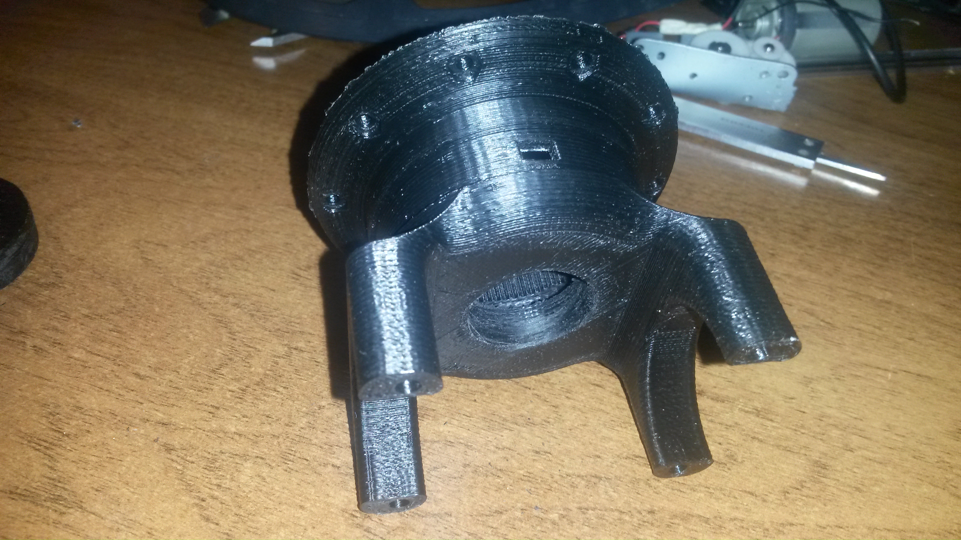

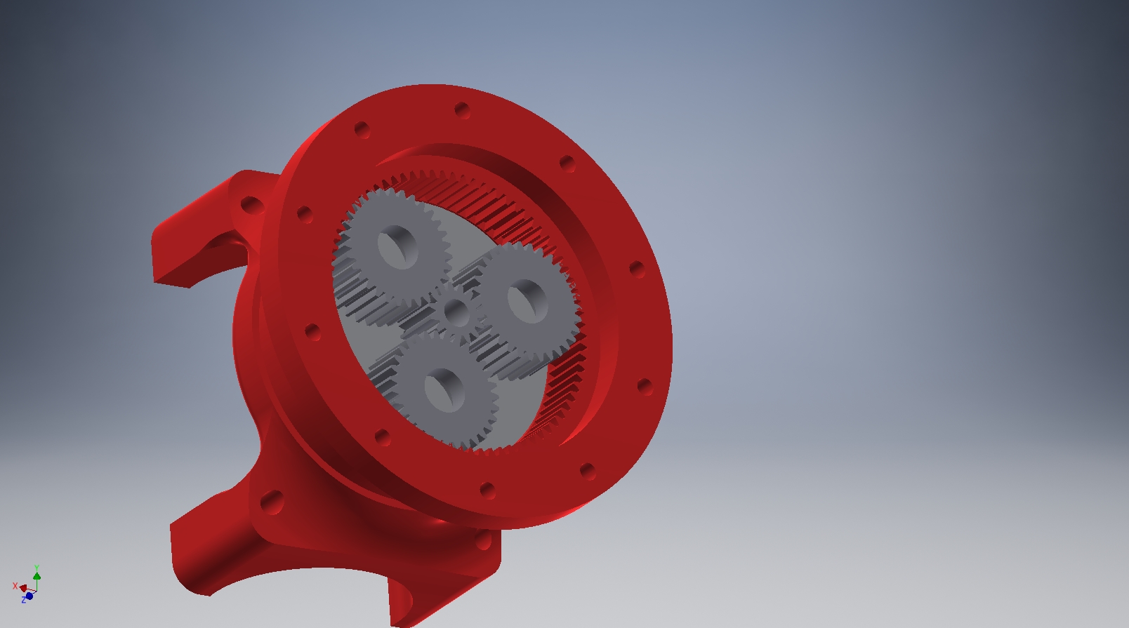

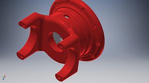

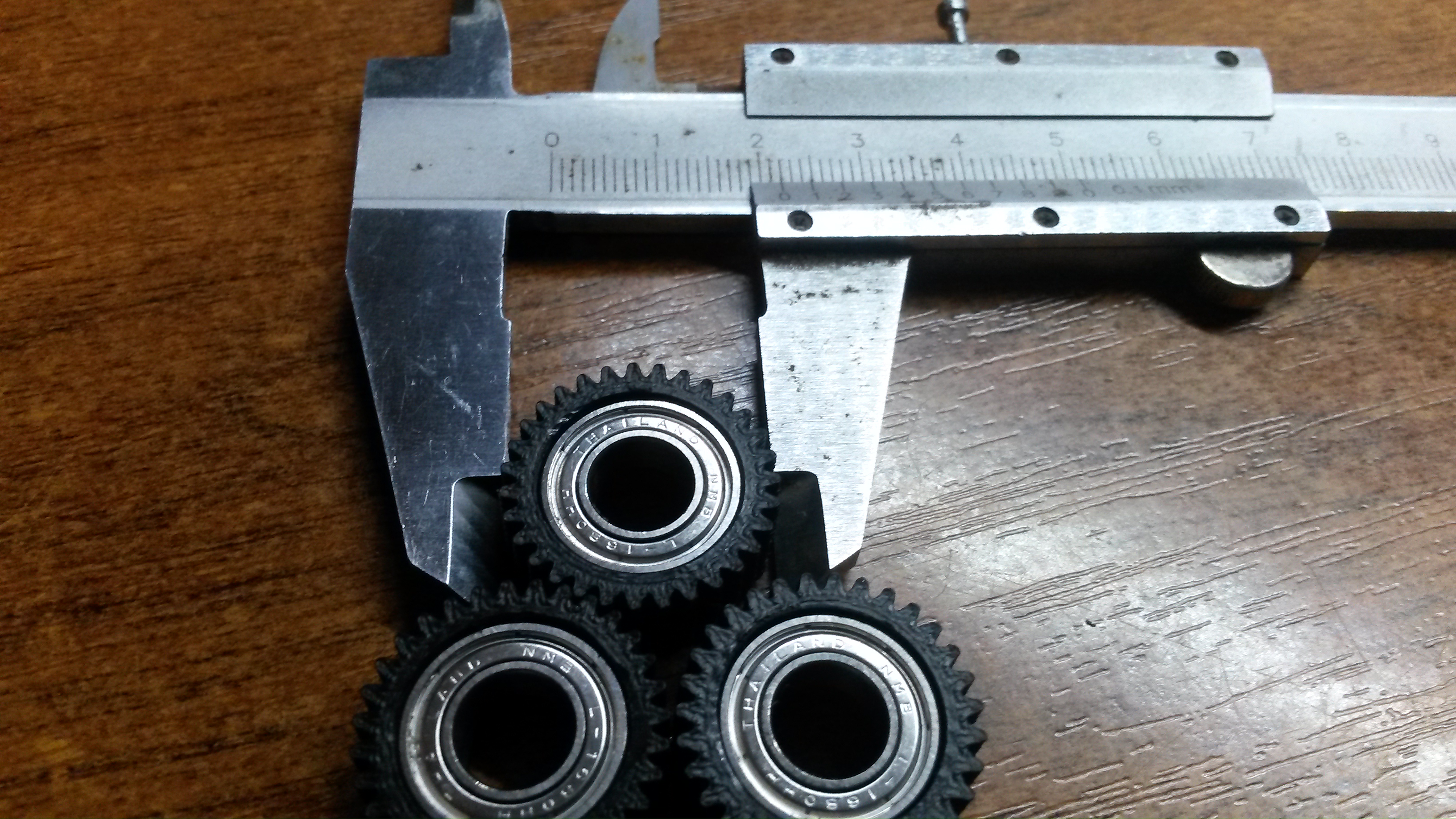

Разработал и потихоньку воплощаю редуктор привода шарового крана .
Сборка9.jpg (3353 просмотра) <a class='original' href='./download/file.php?id=73040&mode=view' target=_blank>Загрузить оригинал (381.42 КБ)</a>
20160222_202945.jpg (3350 просмотров) <a class='original' href='./download/file.php?id=73041&mode=view' target=_blank>Загрузить оригинал (1.95 МБ)</a>
20160222_202917.jpg (3350 просмотров) <a class='original' href='./download/file.php?id=73042&mode=view' target=_blank>Загрузить оригинал (2.15 МБ)</a>

ништяк! как раз думал спросить, где же картинки? :-) а продолжение будет? что за подшипник планируется на мелкой шестерне, и не рвался ли пластик при посадке? шестерни вроде прямые? проект будет выложен?

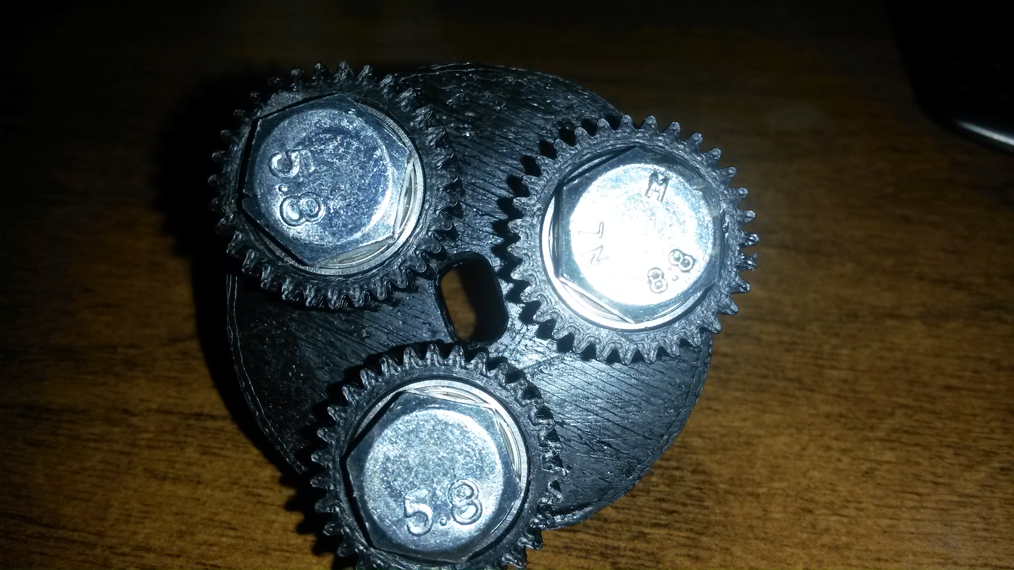

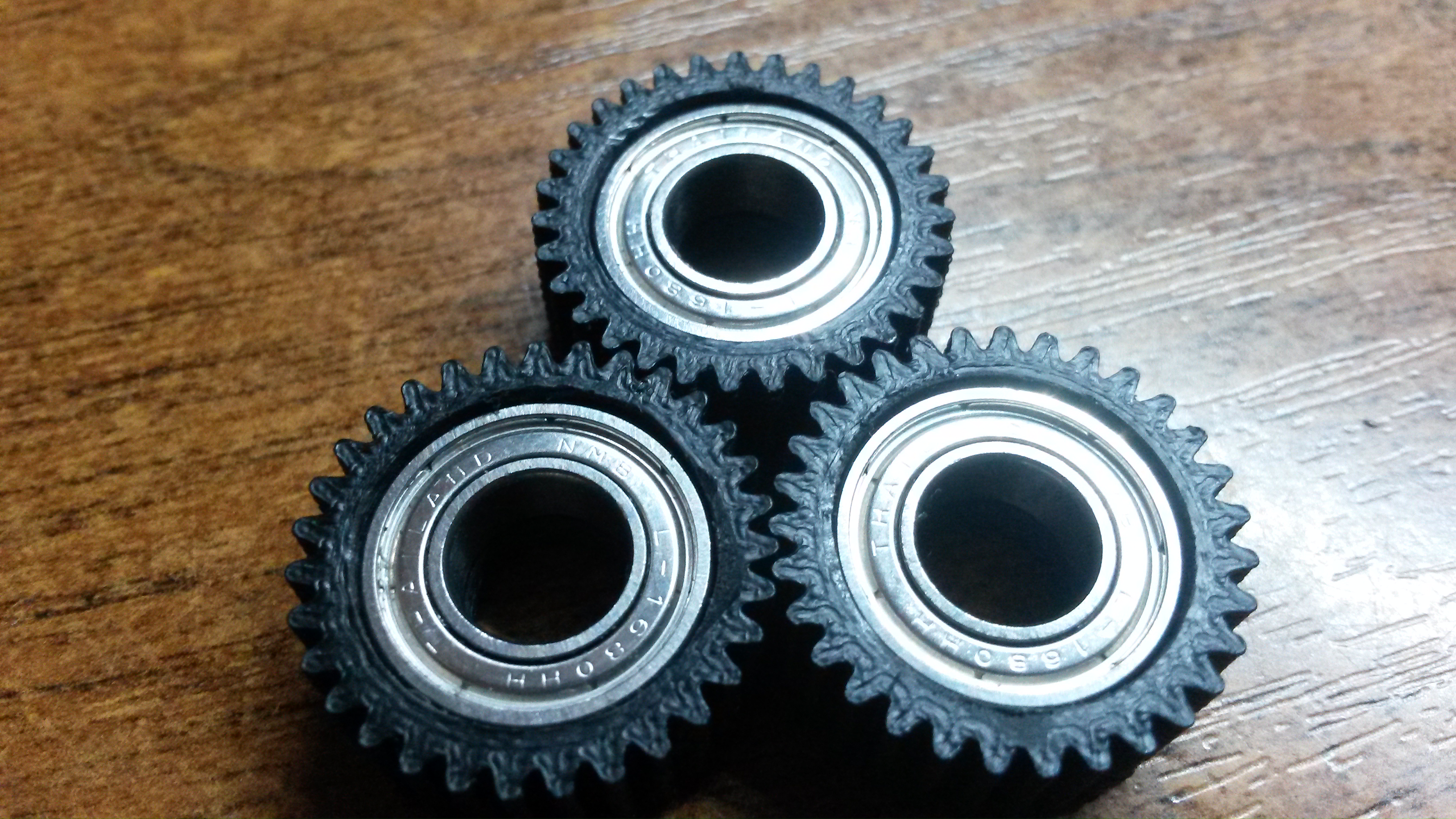

Вторая деталь . При сборке нашел косяк - забыл про дистанционные втулки на подшипники . болты кстати пробные - будут другие .
После изготовления доводки и испытания всё выложу . Ещё не решил с мотором - шаговик или коллекторный - поэтому нет верхней крышки и шестерни привода .

Сообщение balomut »
крепится на кран при снятой ручки крана просто стяжками или винтами М4 и монтажной полосой - всё покажу потом .
При посадке подшипников забивал их молотком - всё отлично встает .

balomut писал(а):При посадке подшипников забивал их молотком
Я на такое не рискнул бы... фен и тиски, так надежнее.

Сообщение balomut »
да уже не первый раз - у меня АБС с поликарбонатом - крепкий жуть - инженерный пластик - FL33

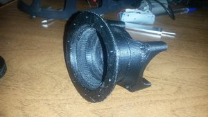

balomut
Сообщения: 868
Репутация: 267
Откуда: Поланзбург
Re: Три дэ принтер повтор
Сообщение balomut »
да нет , оно разработано - только не выложил . надо основу сначало довести до ума

интересно, насколько удачно совместились шестерни.
balomut
Сообщения: 868
Репутация: 267
Откуда: Поланзбург
Сообщение balomut »
Совместились хорошо только корпус и сателиты а вот внутренняя вобше никак . Перечертил все с компенсацией усадки .а изготовить пластика не осталось уже.
