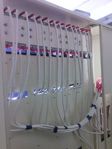

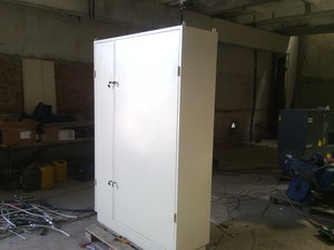

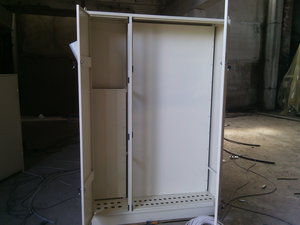

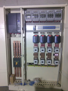

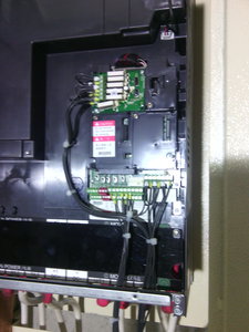

Подвернулась работенка...
Необходимо собрать систему каскадного управления четырьмя насосами с поддержанием давления и автоматическим чередованием по времени.
Кто бы знал, как я люблю такую работу... :ura:

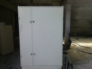

Шкаф делали местные мастера по моим чертежам.

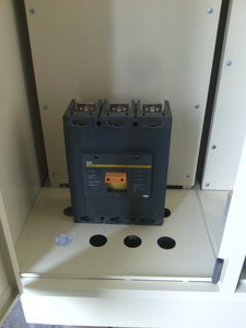

Автомат:
2016-03-23 15.39.14_55.jpg (8115 просмотров) <a class='original' href='./download/file.php?id=76646&mode=view' target=_blank>Загрузить оригинал (578.79 КБ)</a>

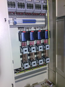

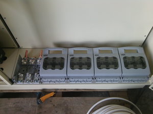

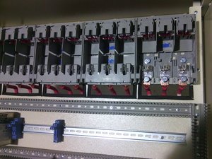

Предохранительные группы:
2016-03-23 15.39.14_56.jpg (8115 просмотров) <a class='original' href='./download/file.php?id=76645&mode=view' target=_blank>Загрузить оригинал (753.95 КБ)</a>

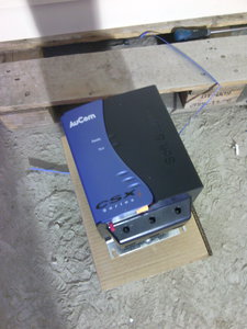

Устройство плавного пуска:
2016-03-23 15.33.31.jpg (8115 просмотров) <a class='original' href='./download/file.php?id=76650&mode=view' target=_blank>Загрузить оригинал (1.01 МБ)</a>

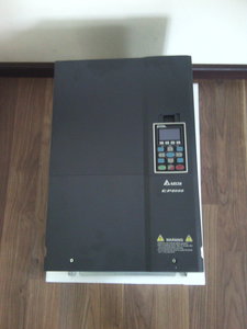

Частотник:
2016-03-30 11.01.44.jpg (8115 просмотров) <a class='original' href='./download/file.php?id=76638&mode=view' target=_blank>Загрузить оригинал (1.19 МБ)</a>

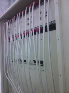

Монтажная панель в шкафу двухуровневая. Вся силовая часть находится под монтажной панелью.
2016-04-01 19.02.58.jpg (8115 просмотров) <a class='original' href='./download/file.php?id=76635&mode=view' target=_blank>Загрузить оригинал (1.36 МБ)</a>
2016-03-29 17.51.52.jpg (8115 просмотров) <a class='original' href='./download/file.php?id=76639&mode=view' target=_blank>Загрузить оригинал (1.19 МБ)</a>
2016-04-01 19.02.50.jpg (8115 просмотров) <a class='original' href='./download/file.php?id=76636&mode=view' target=_blank>Загрузить оригинал (1.4 МБ)</a>

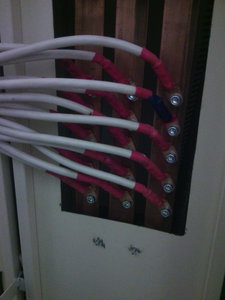

Подключение к предохранительным группам:
2016-03-28 15.21.53.jpg (8115 просмотров) <a class='original' href='./download/file.php?id=76641&mode=view' target=_blank>Загрузить оригинал (1.29 МБ)</a>

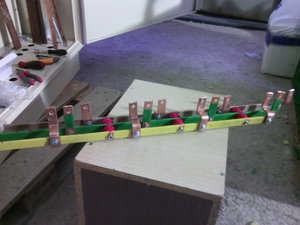

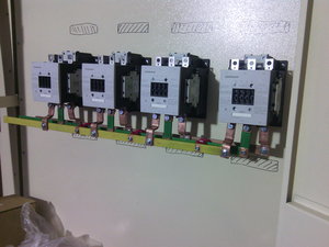

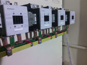

Шины медные и контакторы:
2016-03-25 16.28.06.jpg (8115 просмотров) <a class='original' href='./download/file.php?id=76642&mode=view' target=_blank>Загрузить оригинал (1005.34 КБ)</a>
2016-03-25 14.55.02.jpg (8115 просмотров) <a class='original' href='./download/file.php?id=76643&mode=view' target=_blank>Загрузить оригинал (1.16 МБ)</a>
2016-03-25 14.54.42.jpg (8115 просмотров) <a class='original' href='./download/file.php?id=76644&mode=view' target=_blank>Загрузить оригинал (945.13 КБ)</a>
Сейчас шкаф управления на такой стадии:
IMG_20160402_184345.jpg (8115 просмотров) <a class='original' href='./download/file.php?id=76631&mode=view' target=_blank>Загрузить оригинал (1.11 МБ)</a>
2016-04-02 16.46.25.jpg (8115 просмотров) <a class='original' href='./download/file.php?id=76634&mode=view' target=_blank>Загрузить оригинал (1.1 МБ)</a>
IMG_20160402_184332.jpg (8115 просмотров) <a class='original' href='./download/file.php?id=76632&mode=view' target=_blank>Загрузить оригинал (909.62 КБ)</a>
IMG_20160402_170949.jpg (8115 просмотров) <a class='original' href='./download/file.php?id=76633&mode=view' target=_blank>Загрузить оригинал (972.09 КБ)</a>
Силовая часть почти смонтирована, завтра буду начинать монтаж цепей управления...

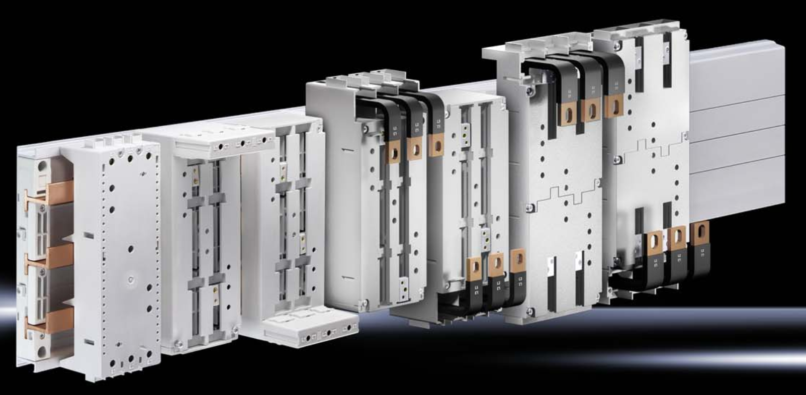

Не пробовали использовать Ритталовскую систему шин RiLine? У нас на заводе используется - очень удобно!
Безымянный.png (8066 просмотров) <a class='original' href='./download/file.php?id=76660&mode=view' target=_blank>Загрузить оригинал (989.7 КБ)</a>
riline60.jpg (8066 просмотров) <a class='original' href='./download/file.php?id=76658&mode=view' target=_blank>Загрузить оригинал (21.04 КБ)</a>
rittal-riline60-plus.jpg (8066 просмотров) <a class='original' href='./download/file.php?id=76659&mode=view' target=_blank>Загрузить оригинал (25.78 КБ)</a>
Правда цена, скорее всего, кусачая будет, а шкаф, судя по IEK, Delta и подобному оборудованию, ориентирован как бюджетный вариант.
Ещё мне не очень нравится что раздача питания на софтстартеры идёт снизу. К тому же - зачем на каждый софтстартер стоит по два контактора последовательно???
А в целом хорошо сделано, аккуратно :good:

Kopyloff писал(а):Не пробовали использовать Ритталовскую систему шин RiLine?
Искал предохранительные группы на шинах, не нашел. Я даже эти еле нашел под заказ... И качеством они не очень, если честно.
Kopyloff писал(а):Ещё мне не очень нравится что раздача питания на софтстартеры идёт снизу.
То не на сфтины питание, а выход с частотника на контакторы. 4 жилы по 50 кв.мм. на каждую выходную фазу подключить было проблематично, поэтому сделал так.
Kopyloff писал(а):К тому же - зачем на каждый софтстартер стоит по два контактора последовательно???
Там вывод на движки находтся между контакторами. Подключение через окошко в монтажной панели к шинкам между ними. Там система такая, что когда включен нижний контактор, насос работает от частотника, когда верхний от сети через софтину.
Kopyloff писал(а): А в целом хорошо сделано, аккуратно :good:
:oops: :aga:
Дорогу осилит идущий!

Сообщение Kopyloff »
А зачем тогда софтстартеры? Разогнал насос на ПЧ, отключил ПЧ и включил его контактором на байпас. Следующие насосы также. Последний насос уже от ПЧ регулируется и поддерживает уровень/давление. А где контроллер который будет всем переключениями рулить?
Тима
Сообщения: 3073
Репутация: 1089
Настоящее имя: Тимур
Откуда: КБР
Re: Дело рук моих...
Сообщение Тима »
Kopyloff писал(а):А зачем тогда софтстартеры?
Для ручного режима. У этих софтин есть режим подхвата работающего двига. Сначала хотел просто поставить софтину вместо контактора сети, но мне сказали что на выход софтин лучше не подавать напругу с выхода частотника. Поэтому и пришлось такую схему городить.
Kopyloff писал(а):А где контроллер который будет всем переключениями рулить?
А его нету. Контроллер в частотник встроен, он всем и рулит.

Тима писал(а):Контроллер в частотник встроен
До чего техника дошла :) Интересный ПЧ, для локальных применений - самое то!

Kopyloff писал(а):До чего техника дошла Интересный ПЧ, для локальных применений - самое то!
С полдюжины этих частотников поставил. Работают без нареканий. К тому же удобно, лишнее оборудование городить не надо.

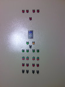

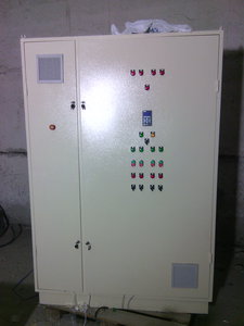

Установил систему вентиляции шкафа...
IMG_20160404_182703.jpg (7938 просмотров) <a class='original' href='./download/file.php?id=76788&mode=view' target=_blank>Загрузить оригинал (988.12 КБ)</a>

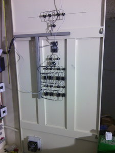

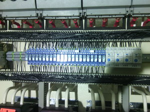

Сделал монтаж цепей управления...
IMG_20160404_182127.jpg (7938 просмотров) <a class='original' href='./download/file.php?id=76789&mode=view' target=_blank>Загрузить оригинал (959.6 КБ)</a>
IMG_20160404_182100.jpg (7938 просмотров) <a class='original' href='./download/file.php?id=76790&mode=view' target=_blank>Загрузить оригинал (1.33 МБ)</a>
IMG_20160404_182047.jpg (7938 просмотров) <a class='original' href='./download/file.php?id=76791&mode=view' target=_blank>Загрузить оригинал (1011.6 КБ)</a>

Сходу, за что глаз зацепился:
- я бы клеммники подпружиненные поставил вместо винтовых - их не нужно периодически протягивать
- отсутствие маркировки проводов
- отсутствие подписей оборудования/кнопок и т.п.
- цветовая дифференциация проводов по уровню напряжения - разделить по цветам 24В, 220В, 380В
Вот тогда было бы идеально! (Хотя, как известно - лучшее враг хорошего :) )
У нас просто начальник на заводе в плане монтажа шкафов очень придирчивый )))
Тима
Сообщения: 3073
Репутация: 1089
Откуда: КБР
Сообщение Тима »
Kopyloff писал(а):- я бы клеммники подпружиненные поставил вместо винтовых - их не нужно периодически протягивать
как говорится "за неимением...".
Kopyloff писал(а):- отсутствие маркировки проводов
Маркировку для проводов купил. Но, меня очень ограничили по времени.
Kopyloff писал(а):- отсутствие подписей оборудования/кнопок и т.п.
Подписи будут, не успел приклеить.
Kopyloff писал(а):- цветовая дифференциация проводов по уровню напряжения - разделить по цветам 24В, 220В, 380В
Это да. Тут мой прокол.
Kopyloff писал(а):У нас просто начальник на заводе в плане монтажа шкафов очень придирчивый )))
Это мне знакомо. Мой "Сенсей" в промышленной электронике как-то заставил готовый рабочий шкаф разобрать и собрать по новой только из-за того, что в кабель-канале провода лежали навалом, а не провод к проводу.
