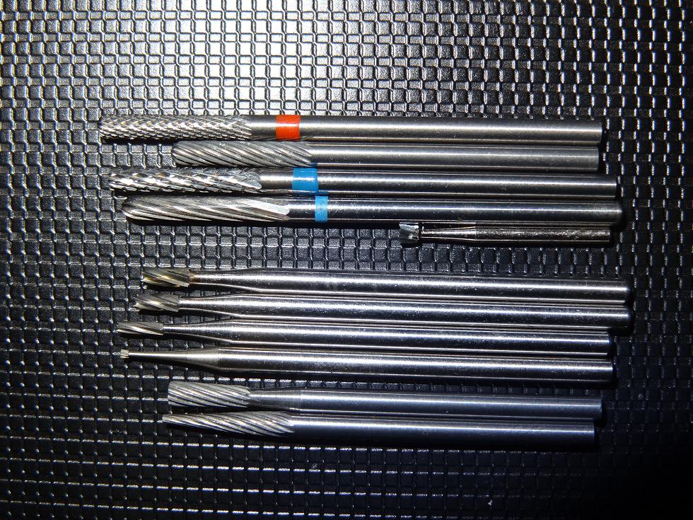

Была недавно стоматологическая выставка, набрал там фрез, некоторые раза в 3 дешевле чем на радиорынке.
_.JPG (4367 просмотров) <a class='original' href='./download/file.php?id=61785&mode=view' target=_blank>Загрузить оригинал (218.39 КБ)</a>
Хоть что-то из этого для дерева годится? 4 снизу была самая красивая и я её уже сломал, когда попробовал вместо гравера в дрель воткнуть ;)

мне кААжится нет, кость крошится, дерево нет.
и изза частого прохода зубьев дерево начнет гореть (кромка потемнеет) ИМХО по дереву нужно как рубанком работать, выброс стружки вовремя и чтобы дерево не успевало нагреться (85-95% тепла уходит со стружкой), но все это ИМХО, по дереву не работаю... (по убыванию) негжа, сталюка, люминь, бронза, иногда пластики разные... :yawn:
что за сталь у фрез? тяжелее по весу с похожими по размеру сверлами HSS, или равны?
Re: Самопальный интерпретатор
Добавлено: 27 окт 2015, 20:09
Крафтер
Вроде все твердосплавные, а по весу такую мелочь не сравнишь.
