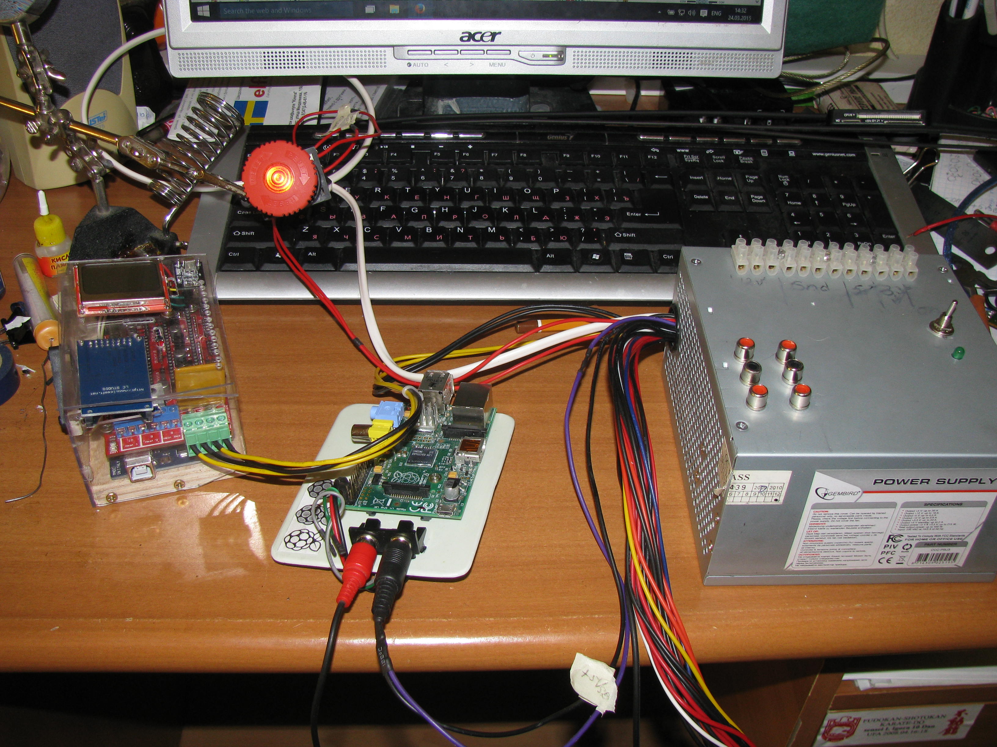

А пока он их отправляет, я доделал электронику и БП:
IMG_2815.JPG (2642 просмотра) <a class='original' href='./download/file.php?id=46328&sid=ef9aacdf8fabc2be28d62ff4b14ec740&mode=view' target=_blank>Загрузить оригинал (1.06 МБ)</a>
Проверка:
IMG_2819.JPG (2642 просмотра) <a class='original' href='./download/file.php?id=46330&sid=ef9aacdf8fabc2be28d62ff4b14ec740&mode=view' target=_blank>Загрузить оригинал (1.1 МБ)</a>
Я развел так, что на Raspberry Pi питание подается всегда от 5vSB, к нему же подведены и PS_ON с PW-OK, позже их подключу. Все выключатели, в том числе на корпусе БП идут сразу после E-Stop, так что его нажатие отрубает БП полностью, не задевая резервную линию - 5vSB. Светодиод в кнопке питается от 220V на входе БП. На корпусе БП надежно закреплена земля, внутри тюльпанов в верхнем ряду 12V, средний ряд 5V и нижний 3V, позже еще наклею надписи :)

Налепил на монтажный скотч разных бумажек на провода и БП, чтоб не запутаться. Завтра буду E-Stop на станке крепить.
IMG_2821.JPG (2583 просмотра) <a class='original' href='./download/file.php?id=46439&sid=ef9aacdf8fabc2be28d62ff4b14ec740&mode=view' target=_blank>Загрузить оригинал (1.22 МБ)</a>
Также надумал на RPi установить Octoprint, которая поддерживает управление Ramps через марлин. Можно будет управлять станком по WiFi, не будет необходимости все время держать пк включенным. Жаль только Octoprint предназначен под 3D печать, придется что-нибудь придумывать, чтоб заставить генерировать из STL файла G-код или же сразу кидать готовый код.
