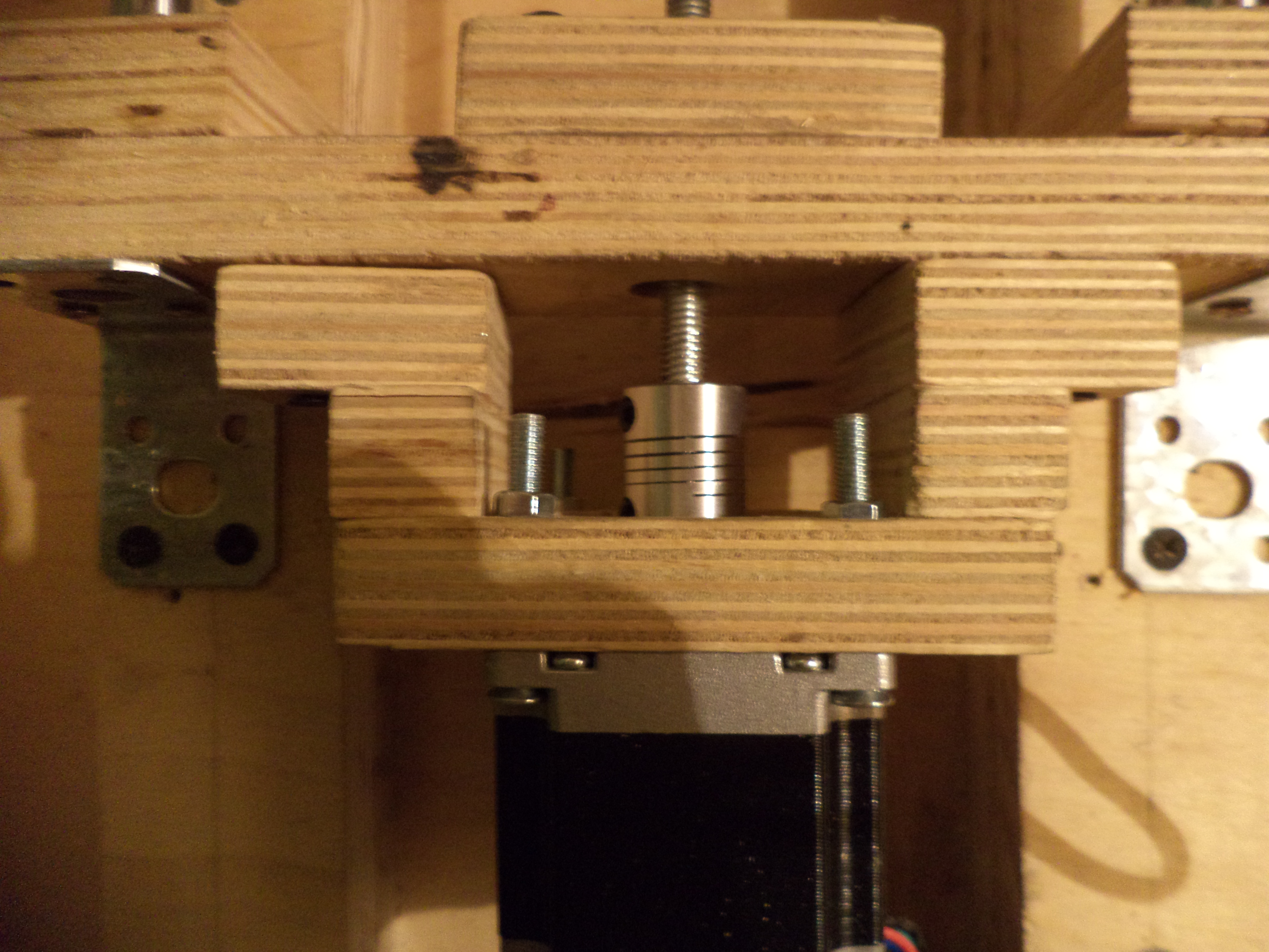

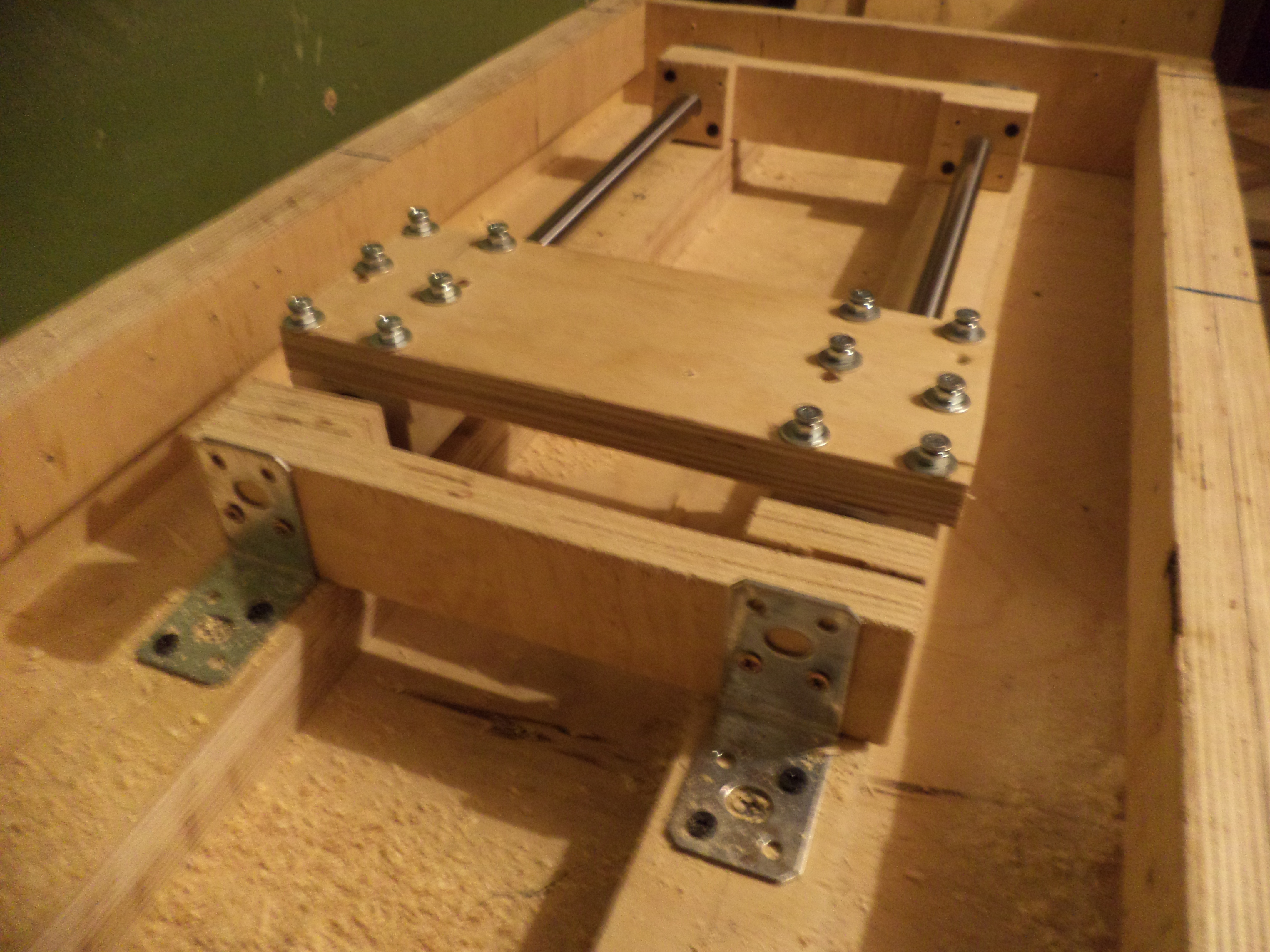

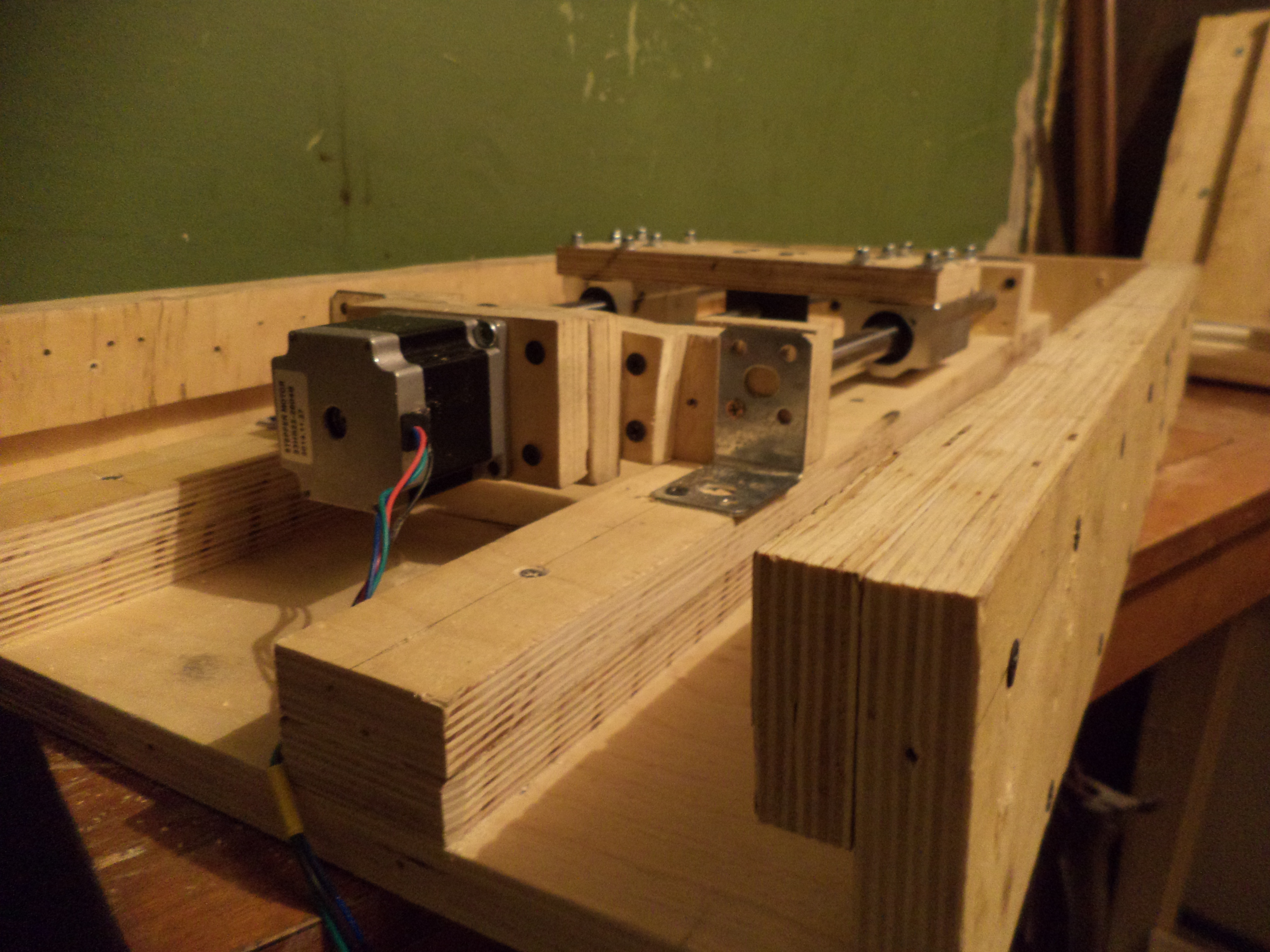

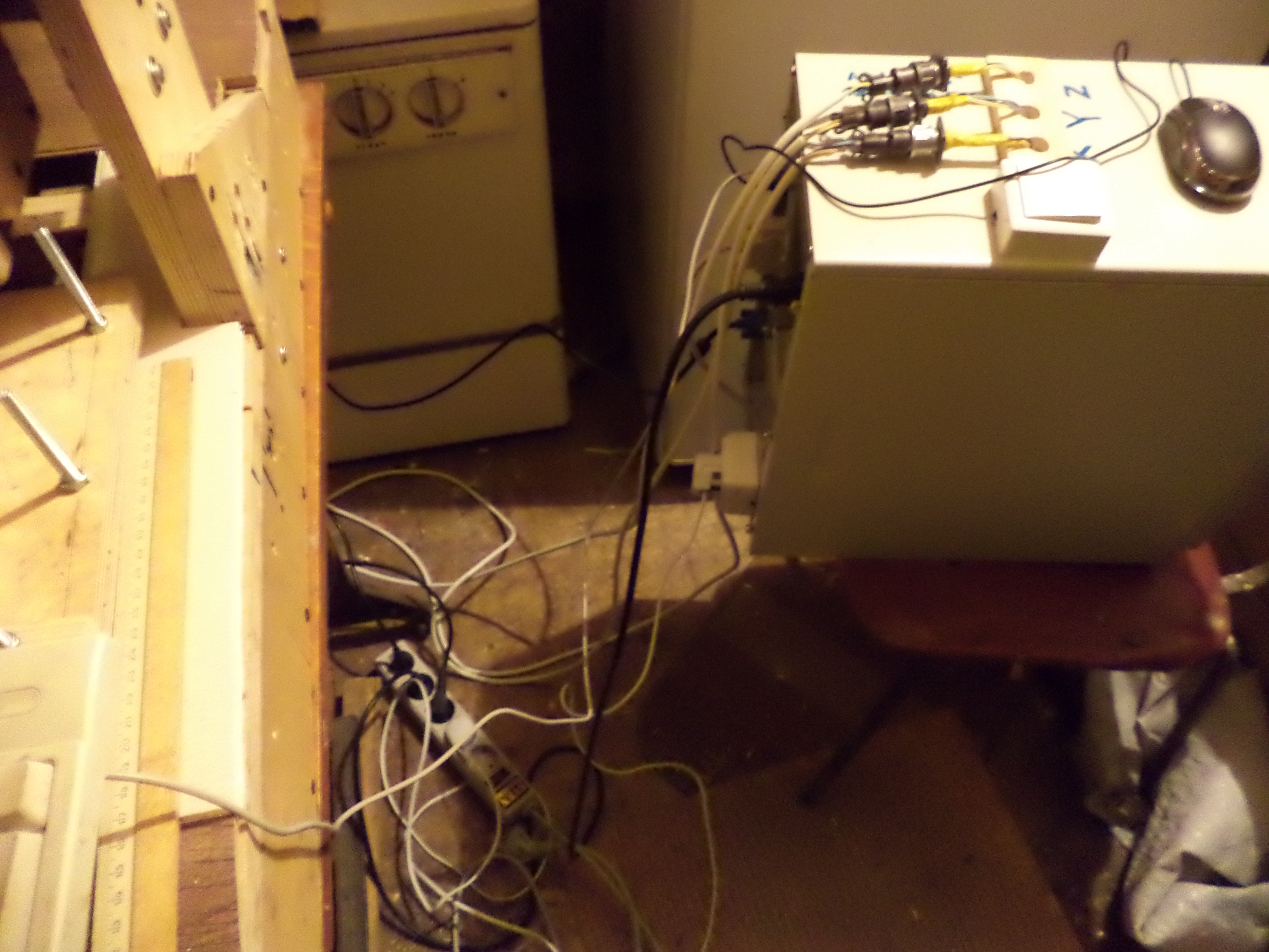

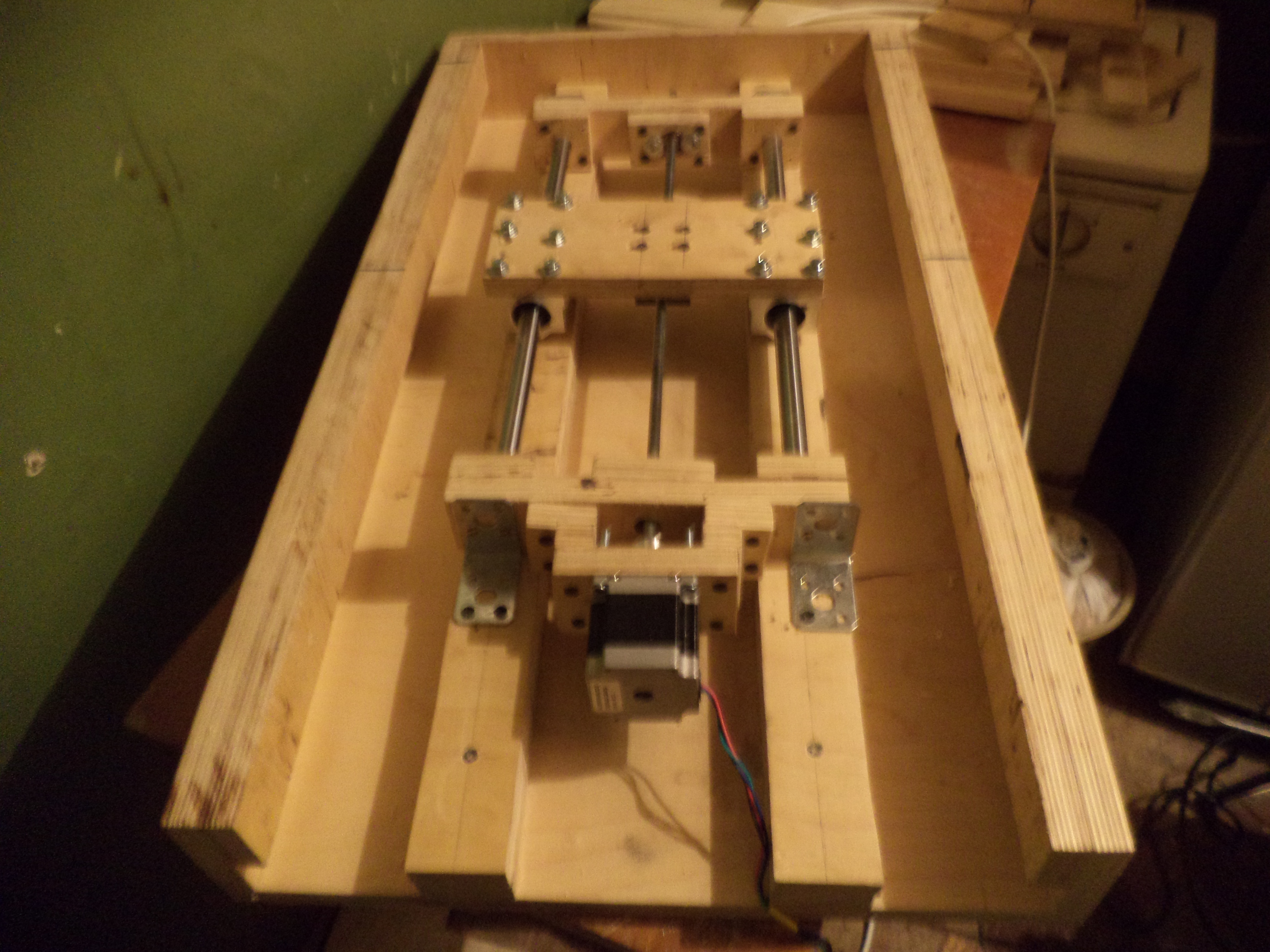

Проверил комп, покрутил движки. Все работает.
Времени нет вообще, но сегодня урвал денек.
Установил направляйки по Х. Как и задумывалось, длина шпильки сократится раза в два. Правда еще есть вариант взять винт на опорах... но тут и хочется, и колется. :)
DSC00319.JPG (3508 просмотров) <a class='original' href='./download/file.php?id=43128&mode=view' target=_blank>Загрузить оригинал (5.13 МБ)</a>
DSC00320.JPG (3508 просмотров) <a class='original' href='./download/file.php?id=43129&mode=view' target=_blank>Загрузить оригинал (5.08 МБ)</a>
С е стопом разобратся можно, схему выше привели. А как быть с концевиками? какие подойдут, как их на плату цеплять?
Путь от фанерного станка к Вектронику А2 http://www.cnc-club.ru/forum/viewtopic.php?f=3&t=6323

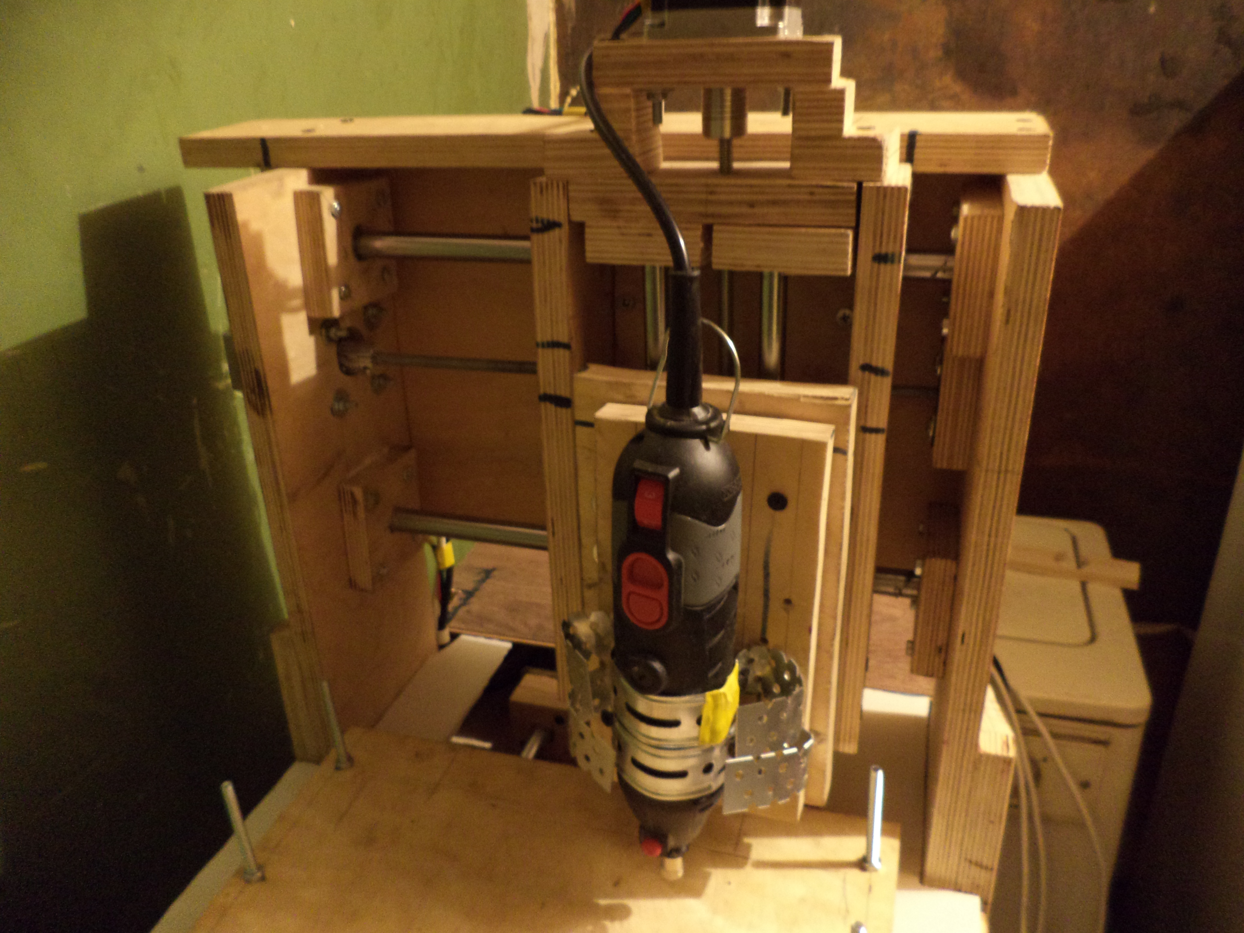

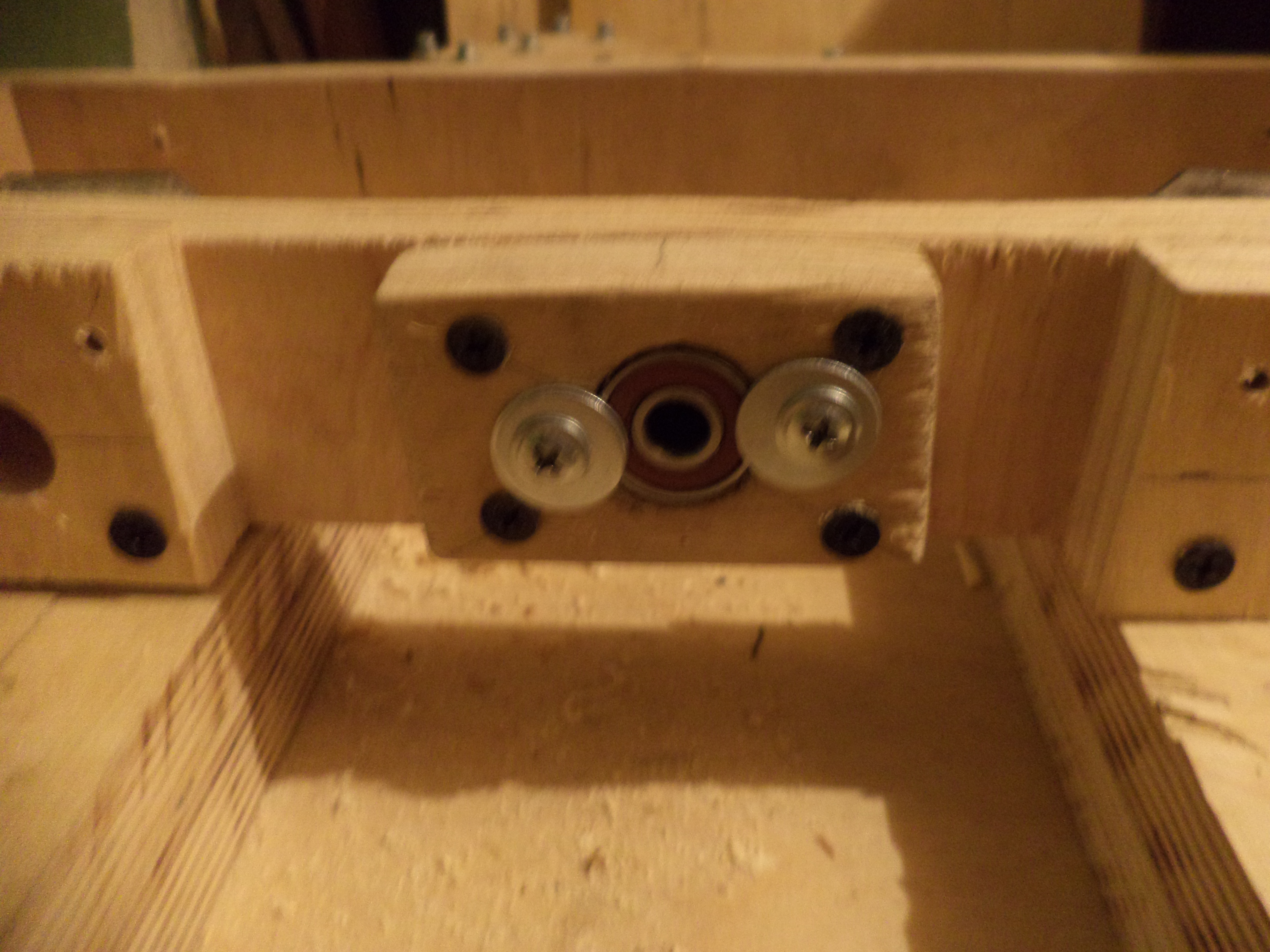

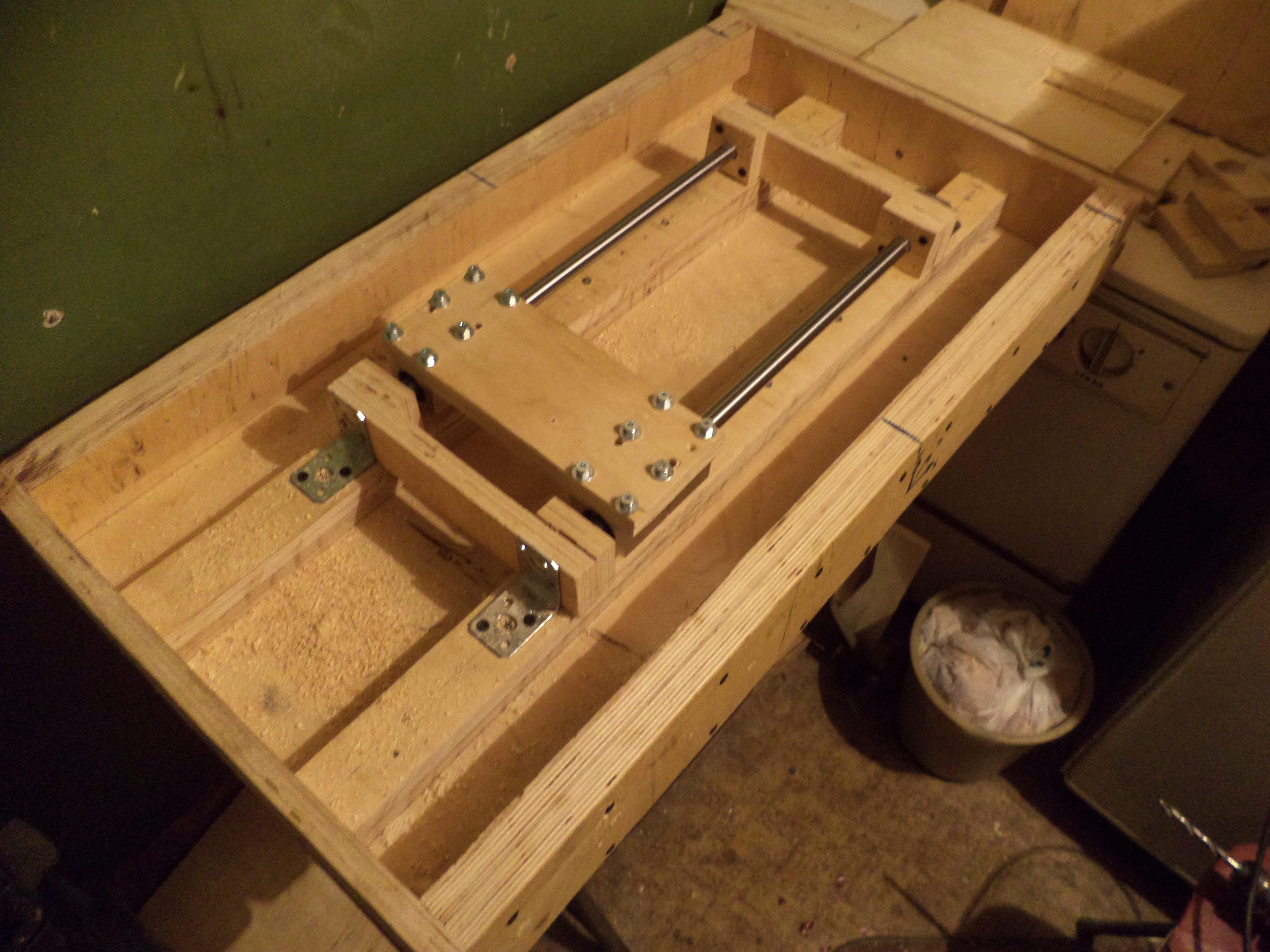

Так сказать, в процессе :)
Шаговик по Х будет внутри корпуса, поэтому вероятнее всего рядом с ним вентилятор поселю, пусть хоть как нибудь, но обдувает.

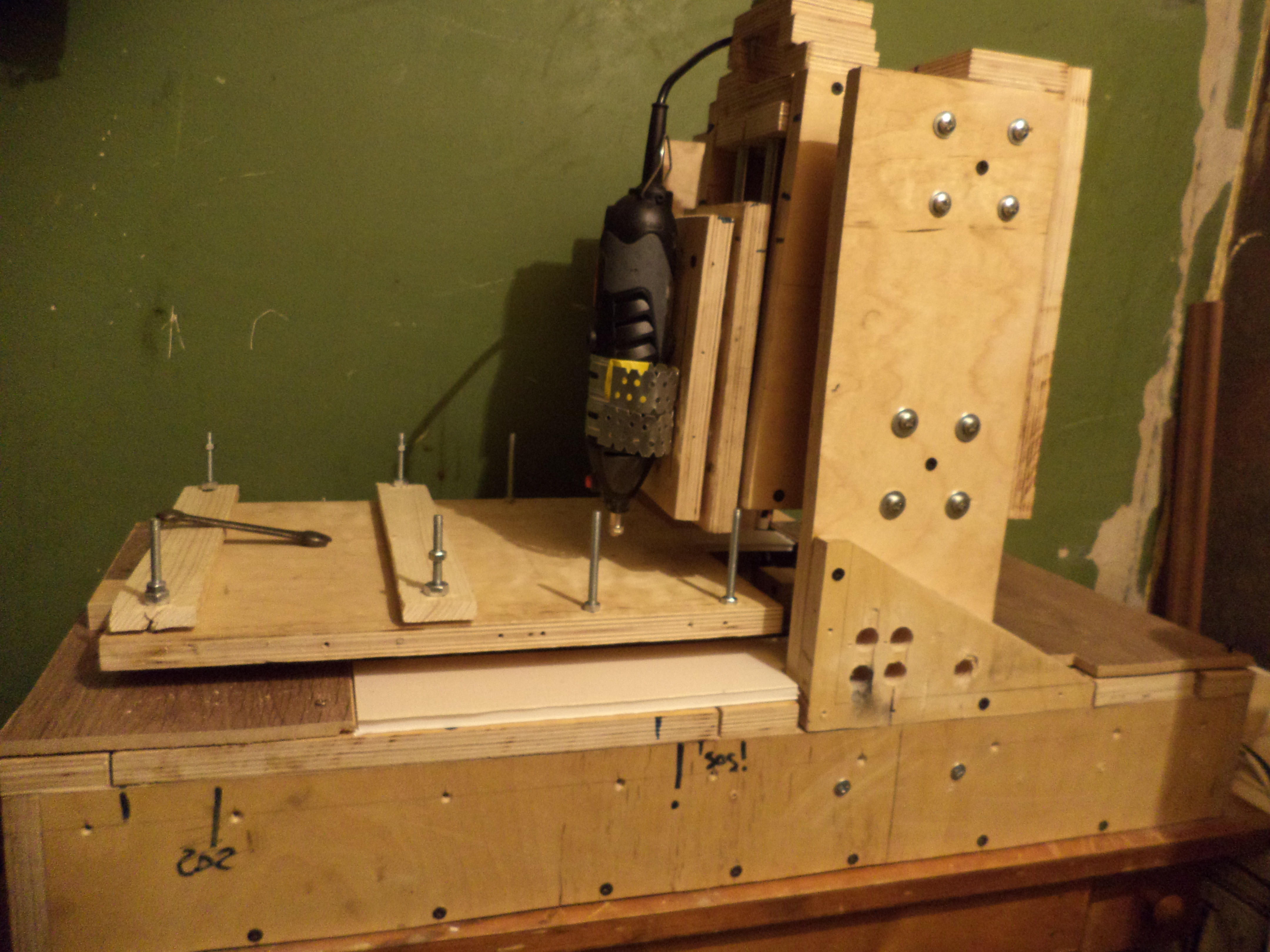

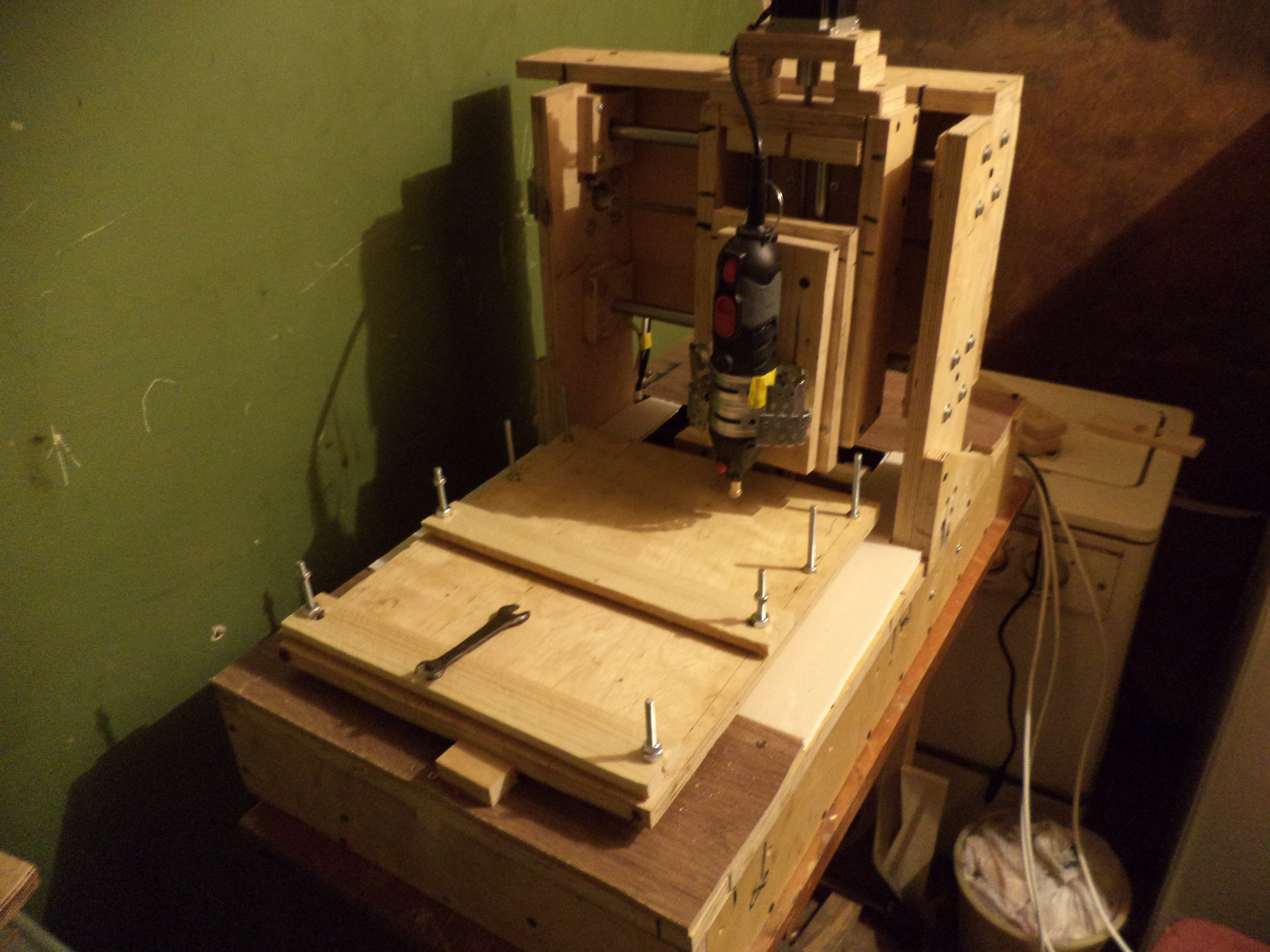

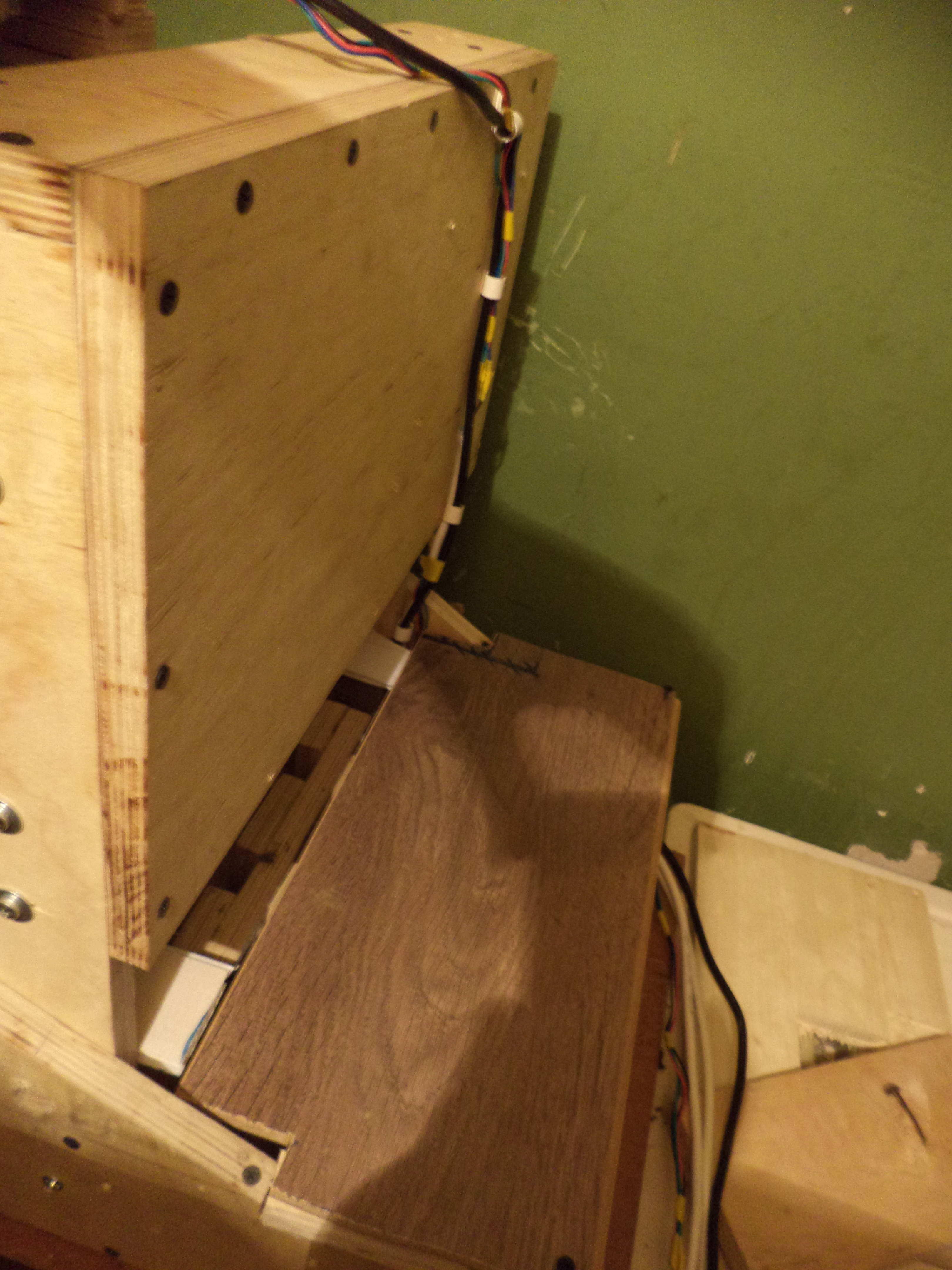

Дождался выходных. Весь день посвятил сборки :)
DSC00325.JPG (3278 просмотров) <a class='original' href='./download/file.php?id=43645&mode=view' target=_blank>Загрузить оригинал (5.02 МБ)</a>
DSC00326.JPG (3278 просмотров) <a class='original' href='./download/file.php?id=43646&mode=view' target=_blank>Загрузить оригинал (5.05 МБ)</a>
DSC00327.JPG (3278 просмотров) <a class='original' href='./download/file.php?id=43647&mode=view' target=_blank>Загрузить оригинал (4.45 МБ)</a>
DSC00328.JPG (3278 просмотров) <a class='original' href='./download/file.php?id=43648&mode=view' target=_blank>Загрузить оригинал (5.14 МБ)</a>
В ход пошел даже ламинат и пластмассовые панели :hehehe:
Думаю завтра запущу, посмотрим что вышло попыткой номер два :)
Из планированного пока не сделано:
Е-стоп не реализован
Подсветки нет
Не покрашен
Пока главное что бы заработало =)

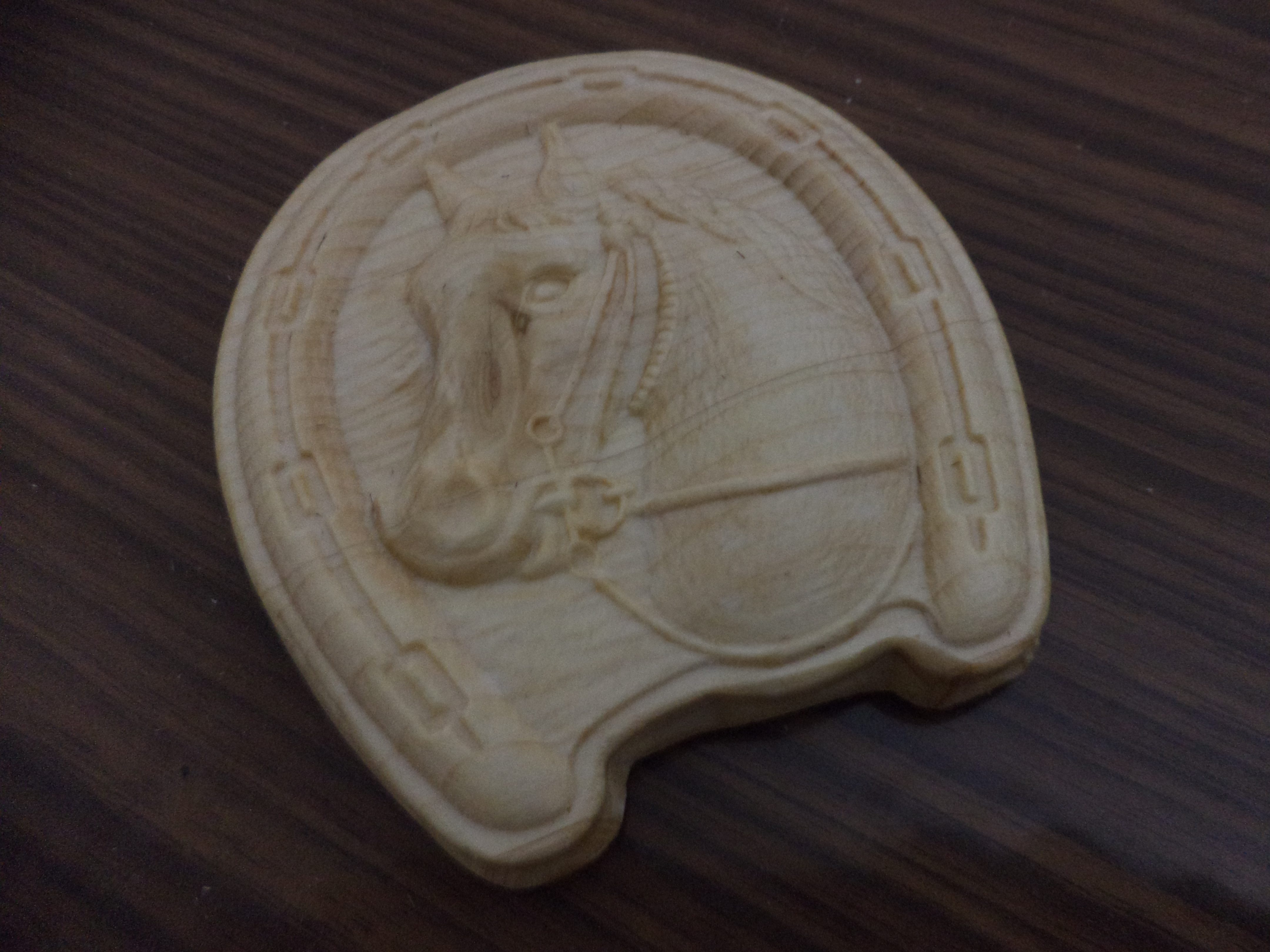

Первая работа после переделки.
DSC00331.JPG (3214 просмотров) <a class='original' href='./download/file.php?id=43736&mode=view' target=_blank>Загрузить оригинал (5.15 МБ)</a>
Пока заметно лучше. По дереву постучал =)

Сколько времени на лошадь ушло? И размеры какие?
Из корела надо в векторный файл сохранить , а потом вектор с помощью какой либо CAM программы нужно в G-код перевести.(ArtCAM например). А уж потом G-код можно и мачу скормить.
colosimo
Сообщения: 249
Зарегистрирован: 07 окт 2014, 18:40
Репутация: 77
Настоящее имя: владимир
Откуда: Ульяновск
Re: Строим фанерный станок
Сообщение colosimo »
rean32 писал(а):Сколько времени на лошадь ушло? И размеры какие?
размер 100 на 110 мм. Глубина около 7 мм. 3-кой снимал начерно около 1,5 часа. Потом граверовка 4-5 часов. (точно не скажу, так как прерывал на ночь, и следовательно все выключал). По началу гравировал на скорости 300, потом перешел на 400. Думаю и 500 возможно... но движки греются быстро.
Из корола слхранять в каком расширении? чтобы потом арткам прочел... пробывал, что-то не вышло =(
Хочу на орг стекле герб сделать, гравировкой по средней линии.
