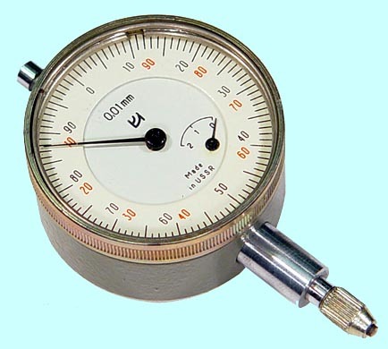

Попробуй индикатор в шпиндель зажать и им поездить по поверхности.
Индикатор это вот такая штука

Что это даст?=(
Re: EMC2 и неровная поверхность гравировки
По нему будет видно насколько хорошо работает компенсация. Едешь в любое место, выставляешь на нем 0 включаешь компенсацию и гоняешь по плате и смотришь отклонения.
Кстати на нем же можно проверить как работает probe. Ставим на нем 0, делаем пробу, отъезжаем назад, и едем в точку пробы. После чего оцениваем изменение на индикаторе.

да, сразу не допер. штука полезная, завтра спрошу у отца, у него может даже гдето есть запасной =)))

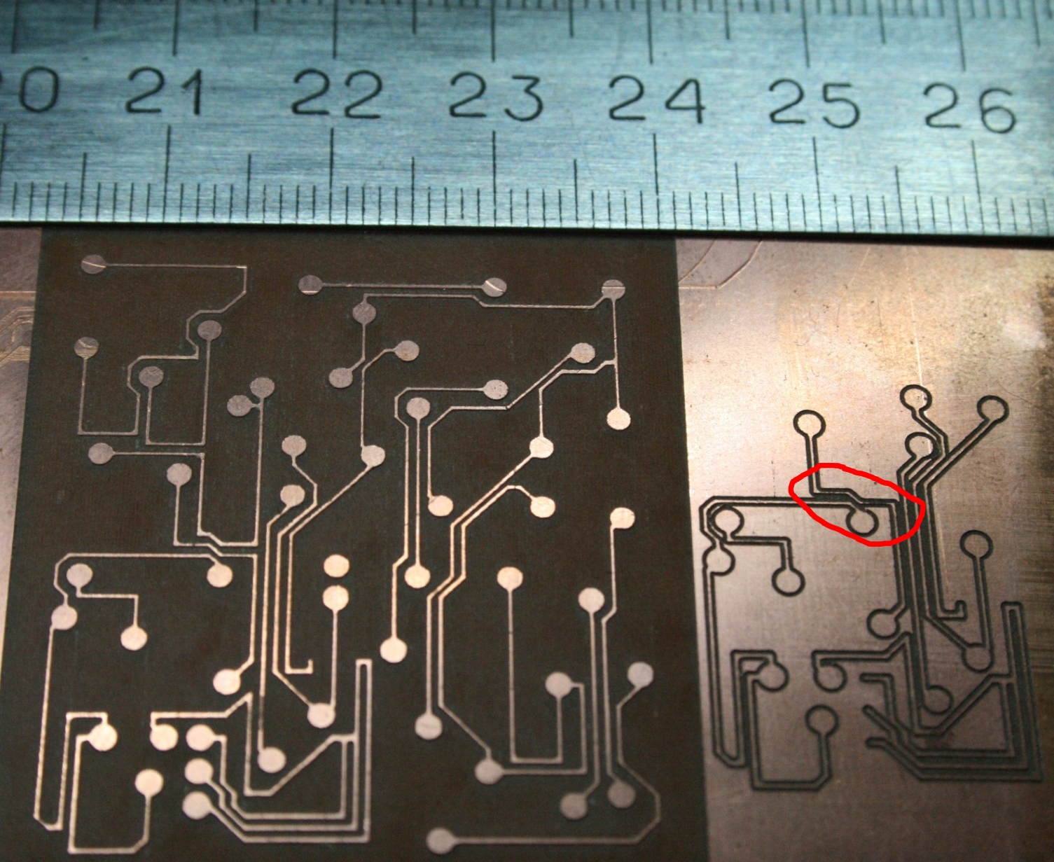

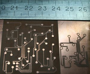

Вот результат трудов вчера ночных =)
Да не трудов а тестов.... =)) :cheesy:
IMG_7331мм.JPG (3466 просмотров) <a class='original' href='./download/file.php?id=4364&mode=view' target=_blank>Загрузить оригинал (778.83 КБ)</a>

Провожу очередной тест.
Сейчас уже не гетенакс а стеклотекстолит... материал он потяжелее в обработке... сейчас выполнил 50% команд.. трогую ШГ: по ощющениям ну градусов 70-80... поставил паузу... пусть остынут...
кто как с этим борется?
пс. и может быть конечно от того что по оси Х больше перемещений, на что искренне надеюсь что изза этого, но двиглы по У и З остыли щас уже за 7 минут прям градусов до 30, а по Х градусов 50... искренне надеюсь что изза большого кол-ва перемещений, а не от того что я собирал/разбирал ось Х, и че нить не соосно теперь и тяжело ему крутить... хотя руками когда кручу, разницу не чувствовал....
пошел дальше остужать =)
Мне казалось, что шаговики больше греются когда стоят в удержании :think: ...
В половине случаев вопрос решается либо радиатором, либо вентилятором. По другому почти никак, либо напряжение снижать, а это потеря момента.
Хотя, я в этих делах :monkey:.
Давай лучше к твоим тестам, вроде все супер, дорожки целые, кроме вот этого места.
А нет ли у тебя люфта по какой-нибудь оси??? Которая по вертикали на рисунке?
А та часть, которая слева, ты что все по площади вырезал???

Nick писал(а):Давай лучше к твоим тестам, вроде все супер, дорожки целые, кроме вот этого места. А нет ли у тебя люфта по какой-нибудь оси??? Которая по вертикали на рисунке?А та часть, которая слева, ты что все по площади вырезал???
нет, там все тоже целое....
свет так падает просто!
Люфтов нет.
слева да - вырезано все лышнее. =)
